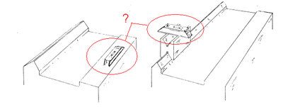

radu78 píše:To byl přípravek na rybiny v tomhle vláknu http://www.c-n-c.cz/viewtopic.php?f=15&t=987" onclick="window.open(this.href);return false; ,ale dá se to odvodit . Jinak pro angličtináře asi povině tahle kniha /cca 540 stran o zaškrabávání / http://bookre.org/reader?file=611699&pg=1" onclick="window.open(this.href);return false;
Jenže jak to odvodit pro to lože ?
U rybiny jsem to pochopil a ta vrchní strana (žlutá z obrázku se asi zaškrabe do roviny v pohodě).
Ale u lože je důležitá ta střecha.
A mně to prostě není jasné - to je důvod proč se tu ptám - jak měřit to lože.
Prostě nemám s tím žádně zkušenosti ani invenci mnohých na tomto fóru.
Proto jsem tohle vlákno založil.

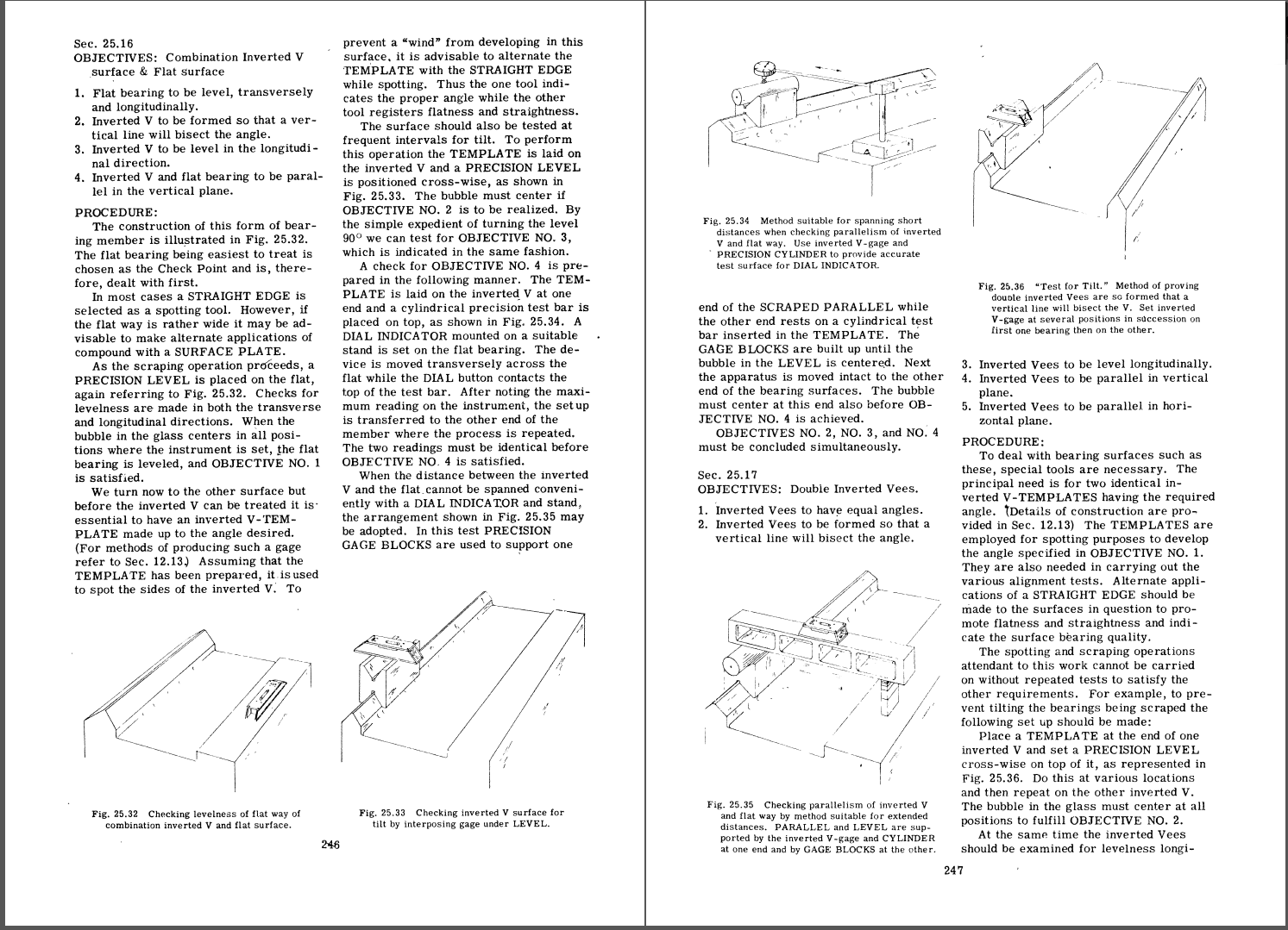

Proto má ta kniha přes 500 stran , je plná metod a přípravků jak to udělat konkrétně. Třeba strana 246 až 249 ,ale chce to prolistovat opravdu celý :wink:

radu78 píše:Proto má ta kniha přes 500 stran , je plná metod a přípravků jak to udělat konkrétně. Třeba strana 246 až 249 ,ale chce to prolistovat opravdu celý :wink:
Díky za tip. Konečně jsem měl čas to alespoň najít a převézt do PDF.
Zde ukázka ze zmíněných stránek z publikace.
Ještě dotaz - předpokládám že zakroužkovaný tool je přesná strojní vodováha - je to tak ?
Ještě další myšlenka šel by ten podstavec se dvěma V proti sobě nahradit přesnou kulatinou ?

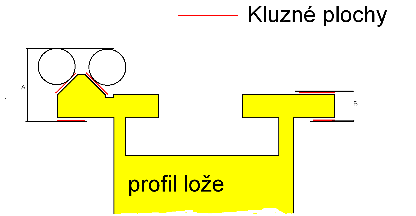

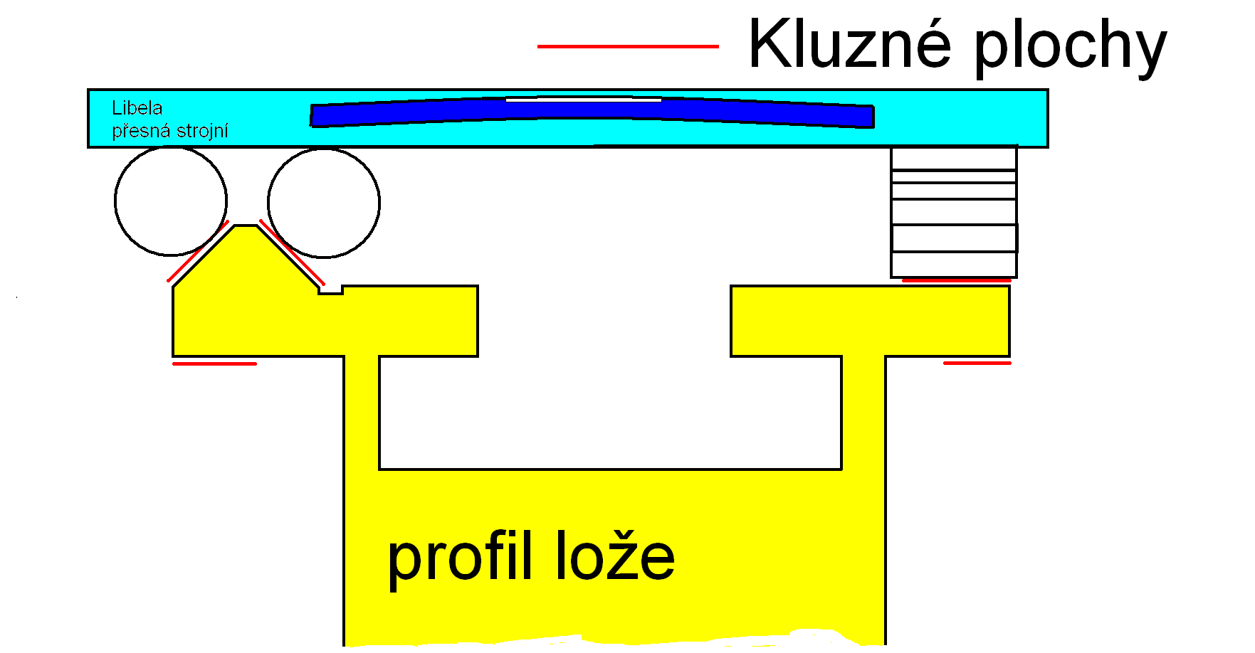

Takhle bych chtěl ověřit rovinnost lože - le-li rovná horní plocha ve vodováze.

Zdenek Valter píše:Rád bych se pustil zaškrabání lože svého číňana a proto bych rád s vámi zkušenějšími probral správný postup.
Jak srovnat vlasní rovinu třeba na pravítko je mi celkem jasné (snad ;-).
Jedná se mi však o to jak dodržet rovinu všech ploch respektive kterou brát jako referenční.
Zaškrabávání je konečná operace, všechny plochy už musí být v rovině a v míře. O dodržení roviny není proto třeba uvažovat. Úběr je tak malý, že slouží jen k tomu, vyrovnat nebo zlikvidovat nejmenší nerovnosti a hrubosti ( snížit tření ). Pokud to chcete řešit broušením je třeba mít na broušení daleko věší přídavek. Pokud budete brousit plochu určenou jen na zaškrabávání, dostanete se do mínusového rozměru.

1. 3. 2013, 8:39
Zdenek Valter píše:Takhle bych chtěl ověřit rovinnost lože - le-li rovná horní plocha ve vodováze.
Toto je ale až druhý krok , napřed si musíš změřit přímost ploch na délku. Překráčej si tu vodorové plochy váhou na délku, udělej si graf. Pak si polož prismu na tu střechu a odměř si souběh se známýma průběhama vodorovných ploch. Zanes zase do grafu a máš přehled, jak jsi na tom. Pak teprve krok dva a ověř si, jak jsi měřil v kroku jedna. Pokud je tam vrtule, musí se to shodovat. Taky si sjeď souběh střechy se svislou plocho pro vedení koně, to je taky důležité. Referenční plochu si dej tu nejrovnější, kterou ještě srovnáš. O tuhle "zábavu" přijdeš, když si to necháš nabrousit. Samozřejmě při té příležitosti přijdeš taky o nemalý peníz...
Jak se takový graf dělá jsem tu už kdysi psal, ale nevím kde to je. Zkus pohledat.
2 stastny.stanislav - škrabat může klidně i desetinu, dvě, když na tom chce nechat ruky. Možná nemá možnost to přebrousit. Když je lože dobře nabroušené, tak už se neškrabe. Nechá se po brusu. Po frézování, hoblování se škrabe kvůli povrchu a přesnosti. Po brusu ne. Brousí se jen tolik, aby se začistila plocha od zarýhování, potlučení a pod. Při každém škrabání se uvažuje velmi vážně o dodržení roviny a přímosti! Od toho jsou příměrné desky a pravítka.
Poloha matice, náhonu a pastorku se dá povětšinou taky nastavit, případně se dofrézuje skříň. Lišty se, jak píše robokop, dolícují. Buď se obrousí suport, nebo se osadí plocha lišty.

Josef píše:
Zdenek Valter píše:Takhle bych chtěl ověřit rovinnost lože - je-li rovná horní plocha ve vodováze.
Sorry asi neumím dobře psát "je-li rovná horní plocha ve vodováze" ;- ) jsem tím právě myslel
- zkontroluji jednu rovinu v podélném směru lože( dám jí do vodováhy a pak mohu provádět krok na obrázku. Díky za připomínku.

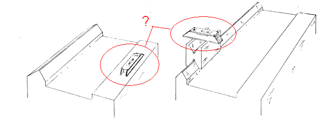

No takhle by se měly měřit po ověření předešlého rovnoběžné plochy
