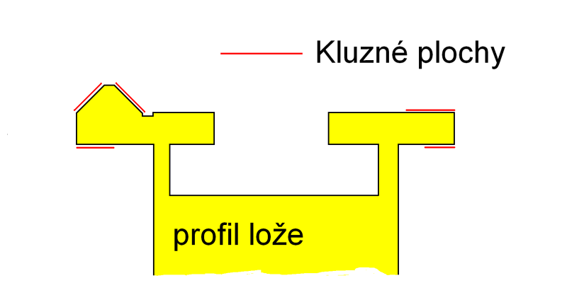

Rád bych se pustil zaškrabání lože svého číňana a proto bych rád s vámi zkušenějšími probral správný postup.
Jak srovnat vlasní rovinu třeba na pravítko je mi celkem jasné (snad ;-).
Jedná se mi však o to jak dodržet rovinu všech ploch respektive kterou brát jako referenční.

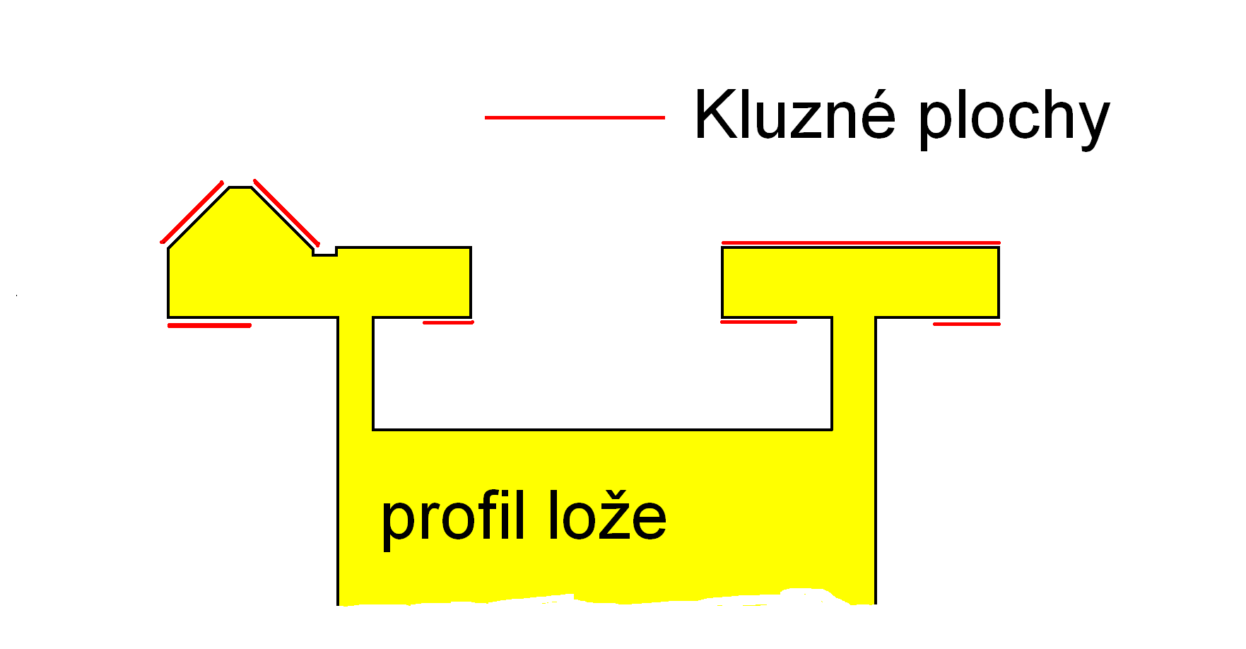

Jo tohle jsem četl, ale nikde jsem nenašel jak měřit rovinnost mezi důležitý mi plochami. :-(
To jak zaškrabat jednu z ploch je mi jasné ale není mi jasné například jak srovnat plochy stříšky s rovinou posuvu.
Tedy jak postupovat aby plochy všechny naznačené plochy na obrázku byly rovnoběžné.
Doplněny plochy pro koně.

je to legrane, ale to všechno bylo popsáno na těchto stránkách. Dokonce zde byl nakreslen i jednoduchý přípravek pro měření těch vzájemných rovinností.

To byl přípravek na rybiny v tomhle vláknu http://www.c-n-c.cz/viewtopic.php?f=15&t=987" onclick="window.open(this.href);return false; ,ale dá se to odvodit . Jinak pro angličtináře asi povině tahle kniha /cca 540 stran o zaškrabávání / http://bookre.org/reader?file=611699&pg=1" onclick="window.open(this.href);return false;
