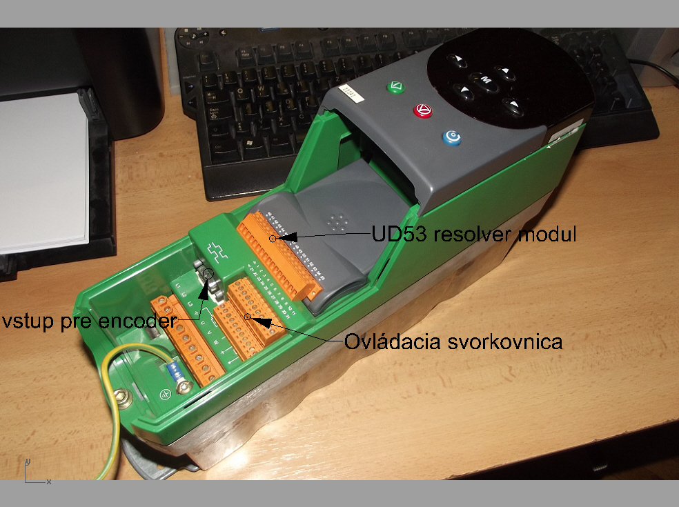

Este ak som dobre pochopil tak resolver sa pripaja na nejaky modul, dufam,ze to mas tak...
Juro
- Příspěvky: 1543
- Registrován: 19. 3. 2007, 12:14
- Bydliště: Kamanová (Topoľčany)
Samozrejme. Je to modul UD 53, original na tento resolver.
PBr
- Příspěvky: 1040
- Registrován: 16. 6. 2007, 8:21
- Bydliště: Slovensky Grob
Skus este parameter 16.03 by mal reprezentovat polohu hriadele v moduli UD53. Takisto ten modul ma simulovany vystup z enkodera, skus omerat ci sa to meni...na dialku uz fakt viac neviem poradit, aj ked si stale myslim,ze problem bude inde...

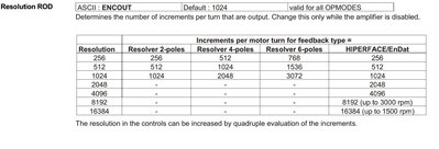

Je to řešené tak že se počítá vzestupná i sestupná hrana to znamená že kolečko má ve skutečnosti jen 900 dílků x4 = 3600pulzů
Resolver na mém obyčejném servu má rozlišení 160 000 pulzu na ot.
Profi serva pracují s rozlišením až 1 000 000 pul/ot.
A jak říkam jde o čistotu vibrace apod.
