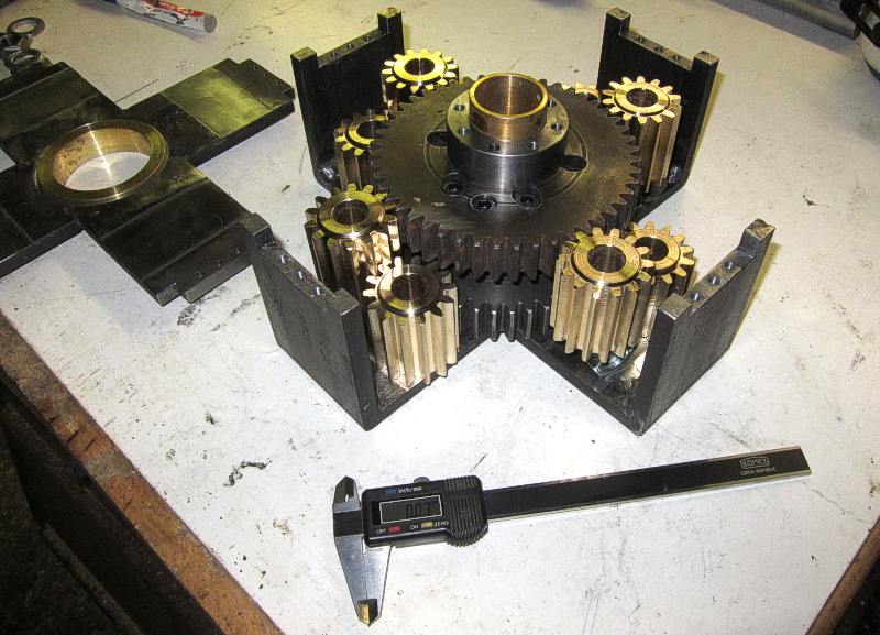

jova
Příspěvky: 2577
23. 1. 2013, 9:06
S fotkami vcelku je to problém. Mám na to rozděláno desítky komponentů rozstrkaných různě po dílně, ale zatím to dohromady moc nedávám. Neustále potřebuji někde na kotli něco přivařit a doladit a mám obavy že když to sestavím, tak už to nebude možné. Jenom ten kotel má 190kg, tak s ním zápasím jako s medvědem, když ho různě obracím a šoupu po dílně. :D
Nějaké starší fotky jsou zde: http://jova1.cz/modely/aveling/aveling.html" onclick="window.open(this.href);return false;
A takhle by to mělo správně vypadat, diferenciál, převodovka...:
http://www.classicsteamengineering.com/ ... pic=565.40" onclick="window.open(this.href);return false;
Před tímhle pánem zase smekám já :D

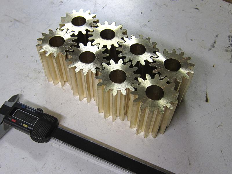

jova
Příspěvky: 2577
3. 2. 2013, 5:30
O víkendu jsem zamakal na pastorcích a už se to začalo rýsovat :)
