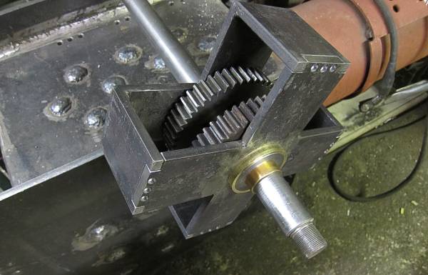

Pro představu jak ten diferák bude zhruba vypadat. Zatím v něm chybí ve vrcholech kříže pastorky a po obvodu kříže pak bude navařená ta rozeta. Výměnu za dobu životnosti nepředpokládám, tak jí tam klidně přivařím na tvrdo.
Ještě bych se zeptal, jaká je šířka řezu, to kdybych připravoval podklady a na kolik vyjde korun taková rozeta, třeba na motorku?

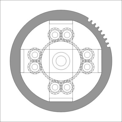

Šířku řezu neřeš, tu si zkoriguje programátor. Jakej je to typ ozubení (typ řetězu) a kolik zubů? Uprostřed má bejt pálená nějaká díra?
jova
Příspěvky: 2568
23. 1. 2013, 8:15

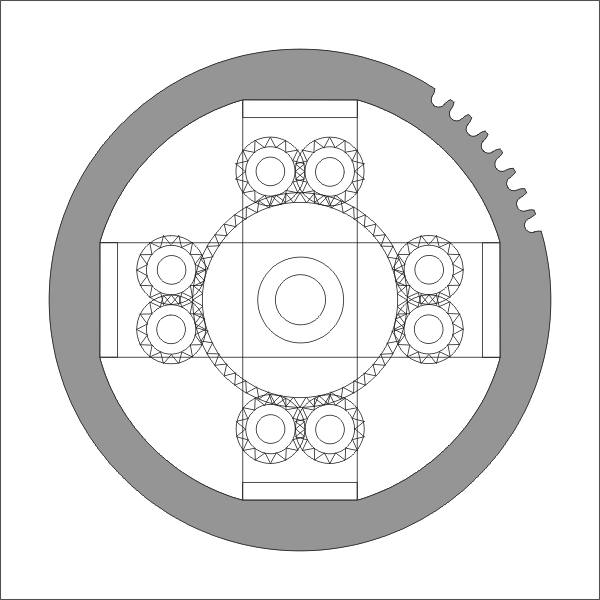

Počítám s řetězem 10B-1 - rozteč zubů 15,875mm, průměr válečku 10,16mm a šířka zubů 9,65mm. Průměr rozety bude někde mezi 35 – 50cm.
Ještě to nemám přesně spočítané, v nástřelu by to mělo vypadat zhruba takto:
