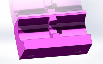

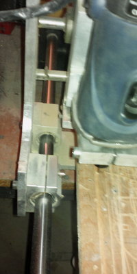

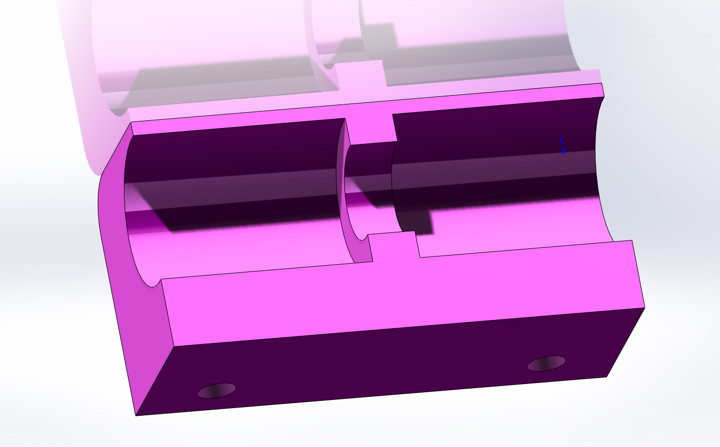

Jako že jsou v tom pouzdru dvě ložiska těsně vedle sebe ?
Miloš.
Příspěvky: 9526
29. 1. 2013, 2:56
zami píše:Jako že jsou v tom pouzdru dvě ložiska těsně vedle sebe ?
Miloš.
No, vedle sebe.. Na tyči za sebou, dýlka jednoho LM20 je 42mm, čili 84mm dohromady, to mi tak nějak baj voko sedí (asi to dokonce úplně těsně nebude)..

tak tady je řez vozýku ať nejsou dohady a jinak na ose Z jsou 12x3 a na ostatních osách 16x4
Příspěvky: 9526
29. 1. 2013, 3:08
Luban píše:tak tady je řez vozýku
JES!! 8)
Luban píše:a jinak na ose Z jsou 12x3 a na ostatních osách 16x4
Jj, to jsem četl, ale jaké konkrétně použiješ matky (hotovej plast, bronz, odlévané..)?

Luban píše:tak tady je řez vozýku ať nejsou dohady a jinak na ose Z jsou 12x3 a na ostatních osách 16x4
Tak to se omlouvám. Opticky mi to připadalo nějaké krátké.

Krátké to bude určitě, ani ty dvě ložiska na něco tvrdšího nestačí.Jde o to, jaký má dotyčný požadavky.Není rozhodující délka 490 mm ,ale ty vozíky na jednom trapézu nedrží, když chytneš na jedný straně za bok, zahejbeš s tím.Mě to na laminátový desky, plast a překližku do 10 mm stačí.Hliník mi to, ale neveme.Respektive vezme, ale to jsou špony 0.1 mm.A než se s tím s...t, nechám to vypálit.

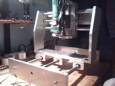

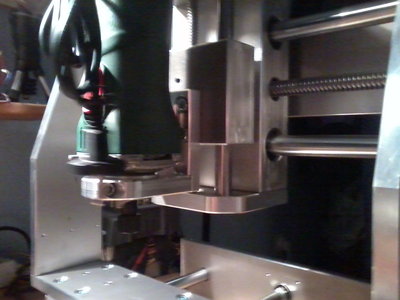

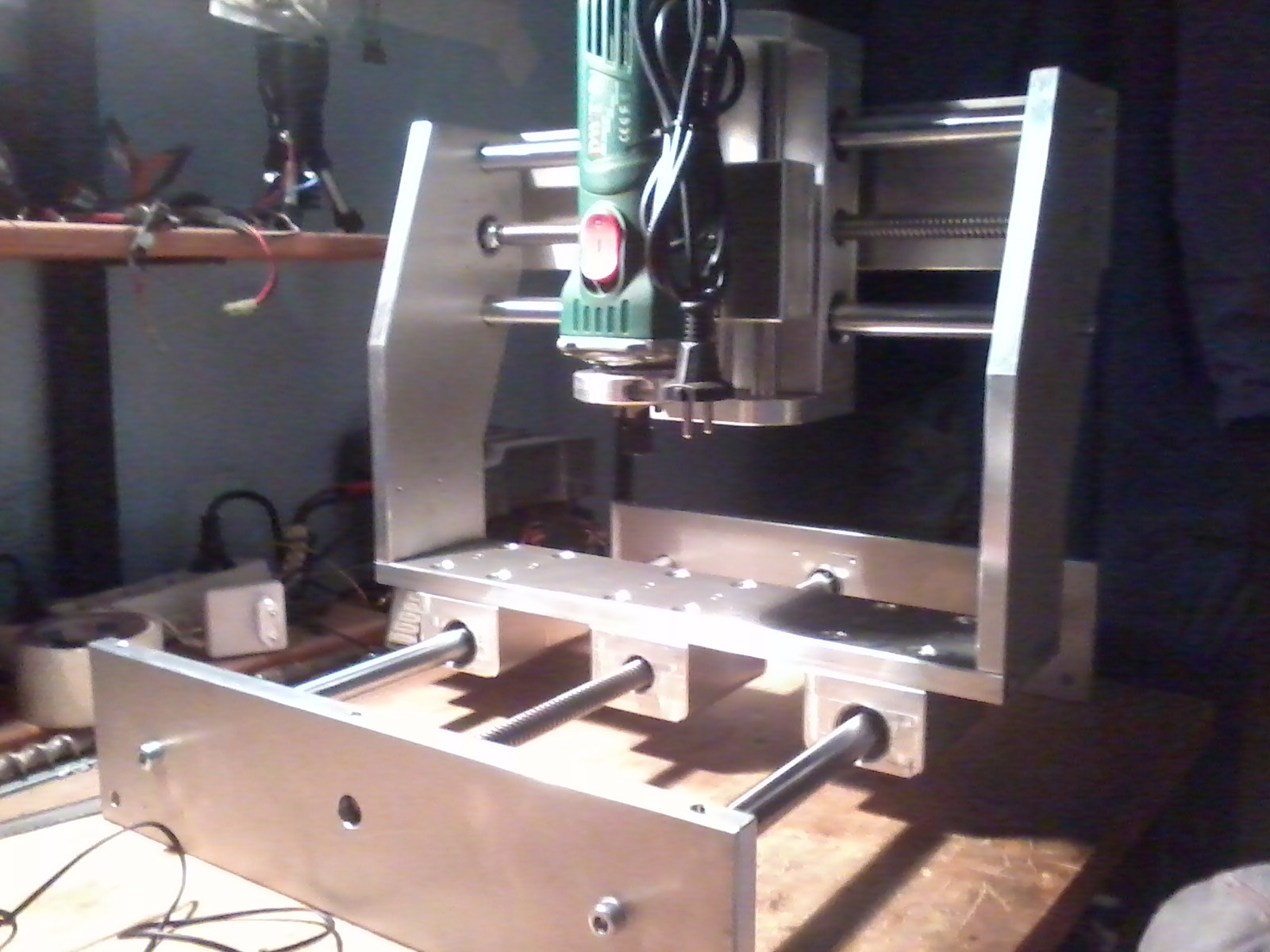

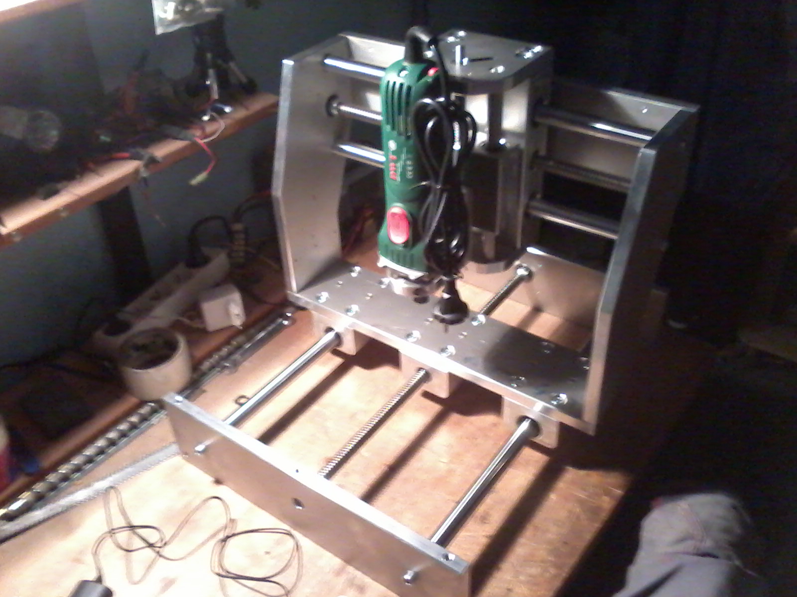

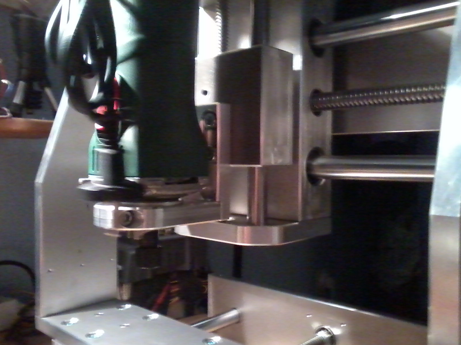

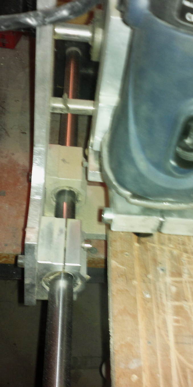

tak další pokrok
Příspěvky: 9526
2. 2. 2013, 11:11
Slušnej pokrok :) Akorat mi přijde, že budeš mít poměrně nízkej průchod pod Z-kem, menší než rozjezd Z..?
Luban
Příspěvky: 111
Registrován: 24. 12. 2012, 11:08
3. 2. 2013, 7:57
tak to asi jenom příde pod Z je 80mm od stolu a navíc se dá vřeteno ještě asi o 30mm zvednout na drážkách v držáku

Pěkně se to rýsuje, jsem přezvědav na obrobky, ale to ty asi taky :D (hlavně jestli půjde aspoň trochu do hliníku) Svoje 1. CNC teprve maluji a podle kulace jsem už na 40tis.Kč, takže nějaké zlevnění bude nutné, nechám se inspirovat a přeji zdárné rozjetí. Pepan

to jsi piš že už se moc těším až s toho vypadne první kus doufám že to zvládne hliník v pohodě spíš je v plánu železo ale to se vše uvidí je to ale stavěný tak že by to železo mělo vzádnou v pohodě konstrukce je natolik tuhá že nějaké vibrace nehrozí spíš se bojím co budou dělat šrouby
