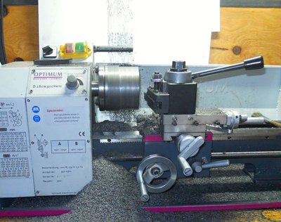

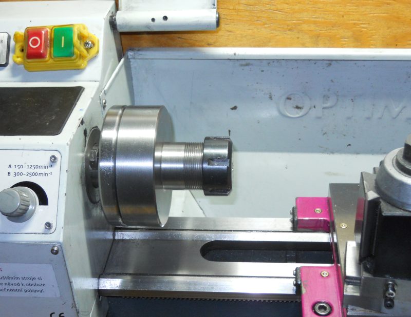

Tak jsem si nakonec upínač ER32 vyrobil sám
Byla to ale dřina odebrat 3,5kg materiálu
Příspěvky: 3780
11. 4. 2013, 9:41
picom píše:Tak jsem si nakonec upínač ER32 vyrobil sám
Koukám litina, ta se obrábí fajnově, z oceli bys to krouhal týden :)
picom
Příspěvky: 2303
11. 4. 2013, 9:56

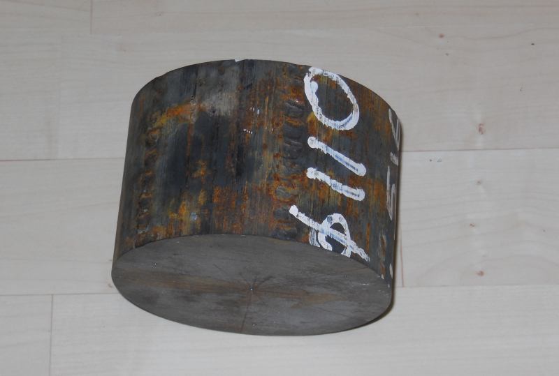

Jo kontilitina. Krouhal jsem to po 1mm několik dní, motor tak velký průměr neutáhl a přehříval se.
Do železa bych se neodvážil.

Pěkná práce. A hezky zasypanej soustružík :lol: . Jak velkej průměr máš průchozí?
picom
Příspěvky: 2303
12. 4. 2013, 5:38
Kilovolt píše:Pěkná práce. A hezky zasypanej soustružík :lol: . Jak velkej průměr máš průchozí?
Ta hromádka je z prvních 5mm :D
Díru mám 20mm

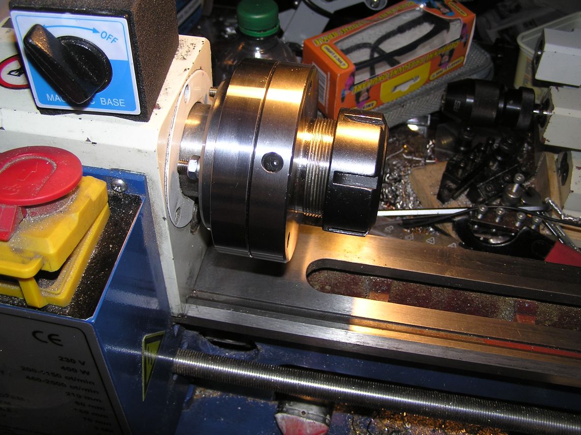

Byla to ale dřina odebrat 3,5kg materiálu.
Hmm pěkná práce !!
No já jsem dopadl trochu hůř - mezipříruba neseděla na kužel na vřeteni cca o 0,03 mm dal jsem tam alobal a tím to srovnal pod 0,01 mm jenže je to nevyvážené - soustruh se klepe - nicméně mám objednanou litinu na novou mezipřírubu.

materiál
http://www.litina.info/litinove-profily" onclick="window.open(this.href);return false;
UNIBAR 250
