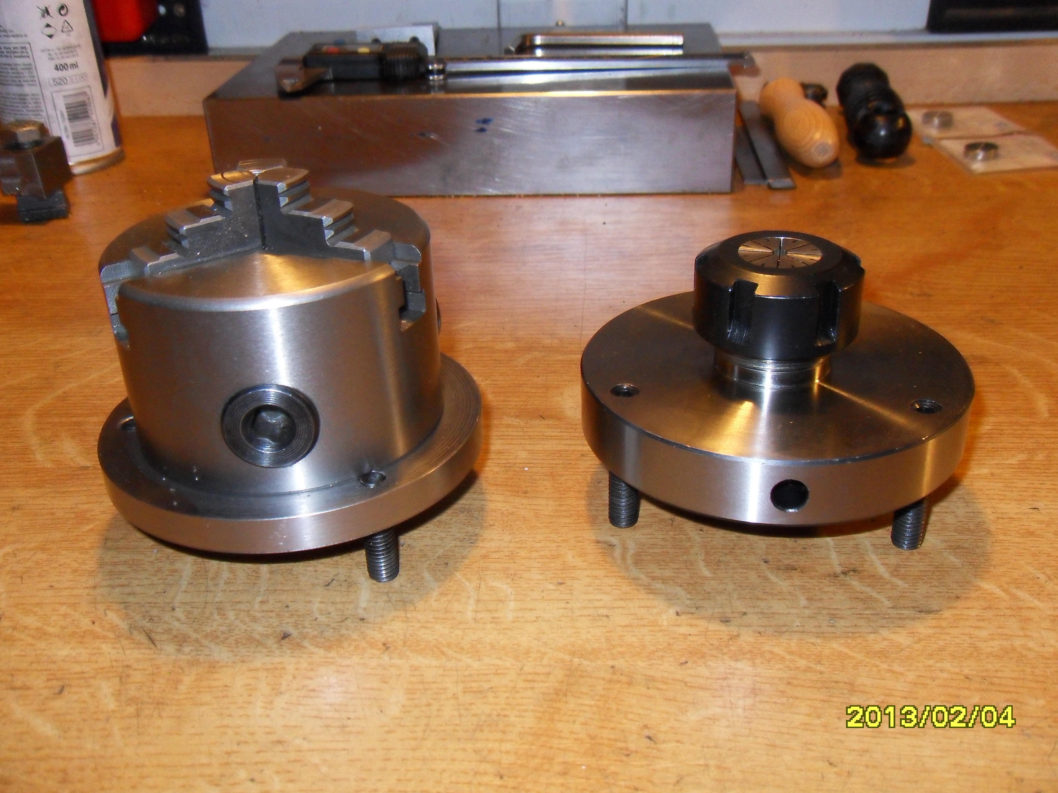

Zdravim vespolek,
potrebuji poradit. Mam ke svemu "300" soustruhu upinac pro klestiny ER25 do vretene s kuzelem MK3 , ale ten neni pruchozi.
Chtel bych si tedy dokoupit pruchozi upinac.
Myslim jsem, ze by to mel byt tento typ http://www.arceurotrade.co.uk/imagecach ... 12x200.jpg" onclick="window.open(this.href);return false; (ten vpravo), ale neni tam jasne videt, ze ta dira je fakt pruchozi.
Cela stranka je tady http://www.arceurotrade.co.uk/Catalogue ... let-Chucks" onclick="window.open(this.href);return false;, v sekci "ER25 Lathe Collet Chucks" a to konkretne typ 050-110-25610 - sedi jak prumerem osazeni na vreteno, tak prumerem a rozteci upinacich sroubu (M6).
Je to spravne - ta pruchodnost upinacem?
Dik za pripadne odpovedi.

Jo, jasne - "Chuck Body Bore" - pro oci nevidim.oscar píše:ja tam vidim 18mm.
Takze tim lze prostrcit cokoliv az do prumeru 18, ale je mi jasne, ze max. dira v klestine je 16 mm
Diky.

Tak jsem balík z Arc Euro Trade (
) rozbalil až včera večer.
Prostě jsem ten upínač (vpravo na obrázku) jenom vyměnil za sklíčidlo, žádné záludnosti se nevyskytly.
Dodává se bez upevňovacích šroubů, takže na vhodném imbusu M6 ( 8,8 ) jsem dořízl závit na potřebnou délku, odřízl jsem nepotřebný kus s hlavičkou a použil jako upevňovací bazmeky do upínače (dnes tam ještě dám nějaký ten "loctite" do závitu).
Ty otvory po obvodu těla upínače mají průměr 8 mm a jsou hluboké asi 25 mm (odhad), já je používám pro zachycení upínače při utahování/povolování matice kleštiny - asi jsou k tomu i určeny
Házivost jsem zatím neměřil, protože jsem dělal na délce max 10 mm od kleštiny a to jenom provrtával šrouby M4 v ose, ostružoval jim hlavičky atd ... (se soustruhem to nijak nesouvisí - jiná hračka).
Zatím jsem tedy spokojen.
Objednáno v St 30.1. v noci, dorazilo v Po 4.2. Použili přepravní službu TNT.
) rozbalil až včera večer. Prostě jsem ten upínač (vpravo na obrázku) jenom vyměnil za sklíčidlo, žádné záludnosti se nevyskytly.
