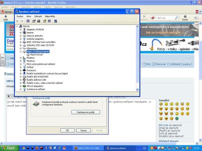

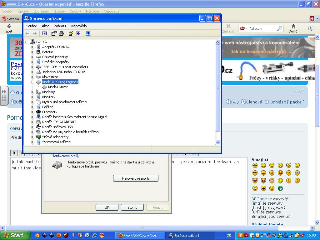

Příspěvky: 7199
Příspěvek 3. 3. 2013, 3:04
jo tak mach ten format neumí , ale mělo by být dobře to 0x378 jo máš v systém -správce zařízení -hardware . a musíš tam vidět Mach X pulsing enfines takhle
pokud ne tak přeinstaluj mach
frezovatel
Příspěvky: 21
Registrován: 2. 3. 2013, 1:29
Příspěvek 3. 3. 2013, 3:15
ano mam to presne tak ako je na obrazku.
