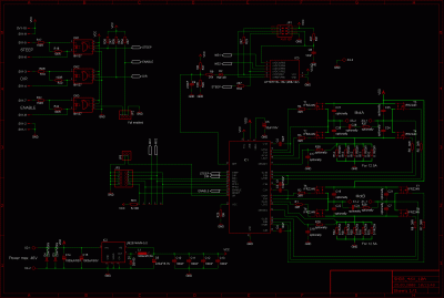

Abych nevypadal jako kecal tady je moje schéma i když ještě jednou musím podotknout že není zatím odzkoušeno.

No ono kdyz clovek zna jaky je ten prubeh proudu tou civkou tak pomoci osciloskopu je mozne onen proud docela dost presne (v zavislosti na presnosti osciloskopu) zmerit (a to i z prubehu mereneho na snimacim rezistoru). Jinak pro mereni proudu civkou i pomoci obycejneho multimetru za dve stovky jsem na foru uz psal. (mozna primo v tomto vlakne?? uz nevim)
Jinak co se tyka toho Vaseho zapojeni tak rezostor R28 a C19 bych rozhodne nedaval jako optional. PBr se tomu docela schopne brani a pak se divi ze mu hori svabi, nebo nefunguje PWM jak ma (aniz by vedel ze nefunguje jak ma).
Jinak ty kondenzatory C7, C16, C21, C22 bych mozna vynechal, nebo je dal co nejmensi a misto R29 a C23 bych radeji pouzil rychle diody. (proc pridavat dalsi ztraty, kdyz je tam dost tech kterych se nelze zbavit)
Uvidíme jak to celé dopadne. Na snímacích odporech jsou vždy skutečně nějaké zákmity takže předpokládám že použiju k jejich filtraci R28 a R38, kondenzátory C17 a C19 zřejmě nebudou potřeba protože potřebujeme vyfiltrovat zákmity v pásmu nad 5MHz a vzhledem k tomu že vstupy SENSE u A3986 mají nějakou vstupní kapacitu připojil jsem je na DPS jen pro jistotu.
Kondenzátory C7,16,21,22,24-27 jsem dal na DPS taky na doporučení výrobce IO (zmínka v DS.) jinak předpokládám že je nepoužiju.
Jen nerozumím tomu jak použít rychlé diody místo R29 a C23? Možná snad transily protože je tam střídavina. Jinak R a C paralelně k cívkám motorů mají asi všechny profi drivery s MOSFET tranzistory.

CZ_Pascal, urcite sa nebudem branit veci, co mi pomoze. A vidim to tak,ze pokial zozeniem svaby, tak ten RC clen tam dam....tuto debatu som zacal v case ked uz som nemal ziadne nove svaby na odpalenie
Ako to myslis s tymi diodami miesto RC clena paralelne k motoru??

Rychlou diodu pripojte ke kazdemu tranzistoru stejnym spusobem jako je "pripojena" vnitrni dioda toho FETu. (On ten FET bez te diody proste vyrobit nejde) Problem je v tom ze ta dioda uvnitr toho FETu je relativne pomala (radove to byva kolem 200 až 300 nS) kdezto ta co pripojite by mela mit kolem 25 až 35 nS, takže pobere ty napěťové špičky které by jinak napěťově namáhaly FET. Tyto špičky pobere pravě ten RC člen připojenej paralelně k civce motoru takže ta civka nestiha tak rychle změnit napětí (ty špičky jdou do několika násobku napětí kterým se to krmí) no a když začátek té špičky chytne ten RC člen tak vnitřní dioda FETu si poradí se zbytkem proudu. Ale samozřejmě ten RC člen tu energii protopí na svém odporu (něco malinko i v samotném kondíku) a nepředstavuje zátěž pouze pro vypínaní (kdy chrání před tou špičkou) ale zatěžuje tranzistor i při spínání. Nicméně tyto ztráty nejsou nijak veliké a proto je levnější tam dat jeden levný RC člen místo čtyř drahých diod. Profi driver chce především vydělat a né být co nejlepší:-) Ideálně by tam mohl být i ten RC člen (spočítaný aby pobral pouze to co nezvládne ta rychlá dioda) a i ty rychlé diody.
