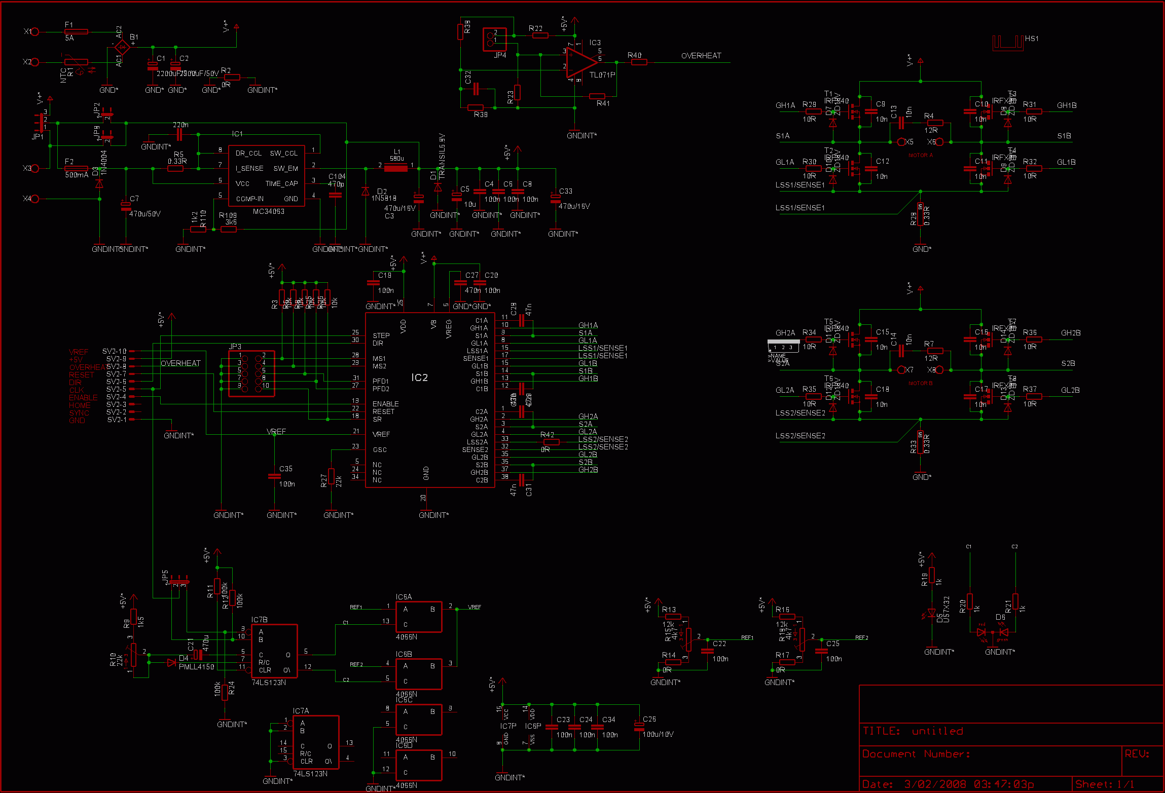

Ahojte,
Po dlhsom case (kvoli praci) sa mi podarilo dokoncit svoj prototyp drivera s a3986 od allegra. Je to dost velka blamaz pre mna,lebo sa mi podarilo odpalit vsetky 3 kusy, ktore mi predal clen tohto fora. Po pripojeni napajania bolo vsetko OK (24V), postupne som pridaval frekvenciu na generatore a zrazu motor zastal a svab sa zacal hriat, takze bol KO. Zacal som hlbsie patrat v datasheete, som vsetko spravil ako doporucuje vyrobca, vymenil IO a znova ten isty scenar,az na to,ze odisiel po zmene urovne pinu SR. Nakoniec som este dobastlil na plosak kadejake filtrovania a ochrany aby sa v ziadnom pripade neprekrocili max. hodnoty, motor sice bezal dlhsie (ale akosi tym padom nefungovala regulacia prudu) a pri frekvencii cca 10khz a pri 1/8 kroku zasa odisiel. Osciloskopom som nameral celkom normalne priebehy, nic extra zasumene, az na snimaci odpor, kde boli pri nabehu dost velke spicky.
Dnes som trocha pogooglil o tom na zahranickych forach a dost vela ludi tam spominalo,ze ten obvod ma v sebe nejaku chybu a ze v podstate je nanic. Neviete niekto o tom nieco blizsie?

Aha, akurat pozeram,ze a3977 ma uz v sebe trandaky, a3986 pouziva externe tranzistory.
Schemu mam z vlastnej hlavy, je to mozne ze tam je pes zakopany, ale stve ma to,ze aj ini ludia nadavali na ten obvod, preto vaham ci sa oplati s tym babrat vobec.

no celkove je takovyto vyvoj hodne narocny
paklize to chces kvuli tomu aby jsi dobre vedel co se tam deje tak se asi neobejdes bez velmi draheho vybaveni protoze ve finale je to bez poradnejch meraku pekna ducharina
a konce ti treba budou horet jen proto ze jsi udelal delsi privod k motoru nebo na plosnaku polozis cestu o par milimetru vedle
nebo jak se kdekdo uz spalil treba jen nalakujes plosnak
mas namerene prubehy vypinani zapinani jednotlivych tranzistoru mustku?
treba ti vlivem parazitnich indukcnosti a kapacit jdou proti sobe
a co treba indukovane napeti na plosnaku taky pekna svinarna
tuhle jsem nameril indukovane napeti 14 V na 5V napajene desce od pristroje vzdaleneho 3 metry (uvnitr byl stykac a malej aynchronak)
spatne vreteno s regulaci udela i daleko vetsi bordel
to jen proto aby jsi vedel do ceho se poustis
znam par lidi ktery takhle propalili desetitisice a zadnej spolehlivej budic nepostavili

Suhlasim s nazorom ze to neni jednoduche, vlastne vsetky veci co maju spolocne s PWM maju hodne zaludnosti.
Myslim,ze tomu dam este jednu sancu s obojstrannym plosakom.
Co sa tyka vybavenia,daco sa najde, myslim tym,ze nemam problem z prace si poziciavat digitalny osciloskop, s tym sa uz daju robit divy
V provom rade mi neostava nic ine,len preluskat thread na cnczone.com o tomto obvode (asi 500 prispevkov), potom sa uvidi.
Co sa tyka priebehov, daco mam namerane, akurat co sa mi velmi nepacilo, boli fest vysoke spicky na snimacich odporoch a v datasheete pisu, ze vstupy IO od snimacich odporov mozu mat max 1V. Mozno to je zle, otazka ako to odstranit. Mozno je to volbou pomalsich trandakov (IRF540), skusim porovnat spinacie casy v datasheetoch.

A muzes sem hodit to schema?

CZ_Pascal
- Příspěvky: 894
- Registrován: 14. 1. 2008, 8:24
- Bydliště: Brno
Muzete objasnit k cemu jsou ty kondenzatory pripojene paralelne k tranzistorum?? Rekl bych ze maji nemaly podil na vzniku onech proudovych spicek pri spinani. Kdyz se k nim pricte jeste vlastni kapacita tranzistoru tak uz to muze byt dost velky proudovy naraz. V podstate jste vytvoril nadherny skrat pro vysoke frekvence, takze cim rychleji budete spinat PWM tim vetsi ztraty na techto kondenzatorech a i na tranzistorech ktere to budou muset krmit.
Ten RC clen zapojeny paralelne s civkou vinuti take prispiva k proudovym spickam, ty jsou ale omezeny aspon tim rezistorem a je tam proto aby chranil tranzistory jejichz vnitrni dioda neni dostatecne rychla na napetove spicky od indukcnosti vinuti pri vypinani mustku.
No a samozrejme jak bylo receno tak ty spicky na snimacim rezistoru se daji odfiltrovat pres RC clanek, ale chce to mit trosicku spocitane aby to neudelalo vic skody nez uzitku.

tie kondiky doporucuje vyrobca v datasheete. Na zaciatku sa mi to tiez nezdalo,preto v prvej verzii som ich neosadil a svab dost skoro odisiel a priebehy boli "horsie".
