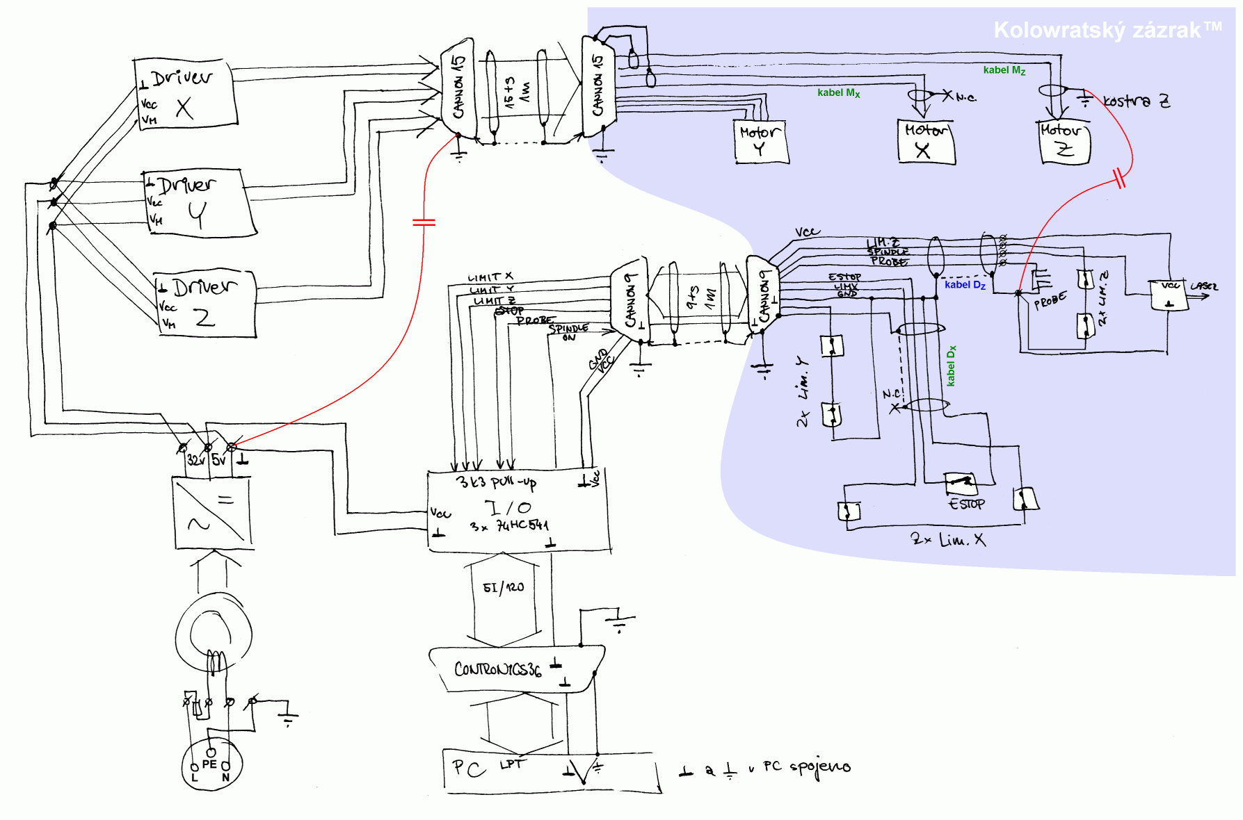

Ale jo, budu rád, když na to koukneš (já to tu chtěl původně konzultovat, tak jsem si to včera už částečně připravil):
Ty kabely Mx, Dx, Mz a Dz cestují dlouho spolu, zejména Mz a Dz a jako zásadní chybu tipuju použití GND pro stínění Dz (chyběl mi uvnitř jeden drát :roll:). Proto asi ESTOP problémy nemá a vše tam poleze z LIM Z (i když oscilospem jsem viděl nějaký zákmity na všech signálech).
rollfree píše:jsem velkym odpurcem reseni, kde kazda cast "plave" na jinem potencialu
Ona je zem a kostra spojena v PC, tak jsem se tam snažil nenadělat smyčky..
Jses si jisty, ze kdyz jsi to meril tim osciloskopem, tak ze ty zakmity nebyly jen chyba mereni? Tedy ze jsi to nenaindukoval do te sondy pri mereni?
Moc jsem nepochopil, proc jsi oddeloval to stineni nejakymi kondenzatory. Prvni, co bych udelal by bylo uvest vsechny zeme na stejny potencial. Jedine silove proudy, ktere Ti muzou pohnout s urovni GND tecou do driveru. Vsude jinde tecou jenom sranda-proudy, takze neni zadny duvod ke vzniku nejakych potencialovych rozdilu, ktere by se vyrovnavaly tam, kde nemaji (a tedy vsech tech hruzostrasnych problemu, kterymi strasi uz deti ve skolkach - zemnich smycek).
V kabelu Dz sice mas stineni vyuzito jako nejen jako stineni, ale i jako signalovou zem. To sice vypada na 1. pohled osklive, ale pokud ma ten pouzity kabel udelane stineni slusne, tak v tom podle me neni zadny problem.
Podle toho obrazku mas limitaky v serii a v zapojeni NC, takze za bezne situace je vstup na desce pres ty mikrospinace uzemneny. Pokud Ti v tomto zapojeni skutecne generuji falesne signaly (tedy se na neprilis dlouhem a stinenem uzemnenem dratu naindukuje dostatecne velka a dostatecne dlouha spicka), tak pak v tom stroji opravdu asi mas nejake duchy. Nebo (a to spis) tam mas neco blbe zapojene, nejaky drat nedrzi tam, kde by mel, nejake nezapojene a neosetrene vstupy atd.
Kdybych s tim laboroval ja, tak bych na to sel takhle:
- poradna ocni a slusmetrova inspekce
- zapojeni zemi a stineni dohromady
- pokud je to mozne, tak zapojit GND logicke casti driveru jinym dratem nez silovou cast, protoze nemas galvanicne oddeleni, tak aby se pripadny rozdil zemi realizoval mezi logickou a silovou casti v ramci driveru, nikoli mezi oddelovaci deskou a vstupem logicke casti driveru
- pokud to bude stale generovat falesne najeti na limity, tak pokusne premostit limitni svitche dratem, abys vyloucil zakmitavani tech spinacu treba od vibraci nebo jinak
- pokud by se falesne signaly stale generovaly, tak uzemnit vstupni pin primo na oddelovaci desce, a tim uplne vyloucit vliv pripojeneho vedeni se spinaci
- povolat vymitace a zaklinace, predem si nachystat mladeho kohouta pro ritualni obet

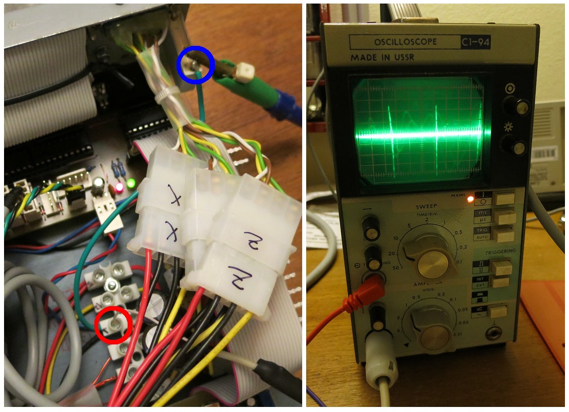

rollfree píše:Jses si jisty, ze kdyz jsi to meril tim osciloskopem, tak ze ty zakmity nebyly jen chyba mereni? Tedy ze jsi to nenaindukoval do te sondy pri mereni?
Nejsem si jistej vůbec ničim :( Nicméně troufnul bych si to vyloučit.
rollfree píše:Moc jsem nepochopil, proc jsi oddeloval to stineni nejakymi kondenzatory.
Původně byly zem a kostra/PE odděleny zcela. Pak mě napadlo, že naindukovaný bordel na GND stínění (Dz) takto svedu na kostru. Je to strašná ostuda, ale já vlastně ani nevim, jestli funguje stínění, pokud je připojeno na PE, zatímco signály, které bordel generují, nemají k PE žádnou galvanickou cestu..? Asi bych měl začít hezky od začátku a něco si o stínění nastudovat. Každopádně ty kondenzátory nepomohly, jen se celá sestava "přeladila" a problémy se projevují v jiných konstalacích (vliv má kde co, fáze jednotlivých motorů, zvolený decay mód, PWM frekvence, dokonce i to, jestli je na krabici víko.. :roll:) Stejné výsledky mám i s propojováním stínění-kostry-země natvrdo.
rollfree píše:Prvni, co bych udelal by bylo uvest vsechny zeme na stejny potencial
To bych strašně rád, ale nevim jak :( Zkusil jsem spojit GND s kostrou 10cm AWG18 drátem a dopadlo to takto (nemám normální sondu, jen takovou improvizovanou /kvůli DIN na půjčeném osciloskopu/, nicméně živý konec viz. červený kroužek /společná zem driveru, jeden konec drátu/, zem viz. modrý kroužek /kostra driveru, druhý konec drátu/):
Tady je ještě drát ke kostře připojen přes 220nF kondenzátor, ale chová se to stejně i při připojení natvrdo. Nevim, čim bych to měl spojit, aby se tam toto nedělo.
Jinak díky moc za instrukce, zkouším to, zkouším. Ale je to skoro určitě vliv indukcí probíhajících někde v CNC (příp. v sestavě CNC + kabely mezi CNC a krabicí driveru).. Špičky způsobené prolínáním silové a signálové země se bohužel taky najdou, ale jsou to desetiny voltu, pokud přes Molexy připojím set jiných motorů nebo místo datového Cannonu (9pin) z CNC připojím "záslepku", kde jsou vstupy pro limity spojené se zemí, mnohavoltové špičky rázem zmizí.
EDIT: Zkoušel jsem toho strašně moc, vypisoval bych to tu dvě hodiny, což teď nemůžu, ale ještě dodám aspoň takto stručně:
rollfree píše:- poradna ocni a slusmetrova inspekce
Hotovo, imho vše OK.
rollfree píše:- zapojeni zemi a stineni dohromady
Neumim, viz. vejš. Btw. i jsem zkoušel odpojit zásuvkové PE, kostra tedy byla čistě stínění (PC bylo odpojeno taky; použitý LPT kabel mimochodem kostry nepropojuje, to mám na obrázku blbě).
rollfree píše:- pokud je to mozne, tak zapojit GND logicke casti driveru jinym dratem nez silovou cast, protoze nemas galvanicne oddeleni, tak aby se pripadny rozdil zemi realizoval mezi logickou a silovou casti v ramci driveru, nikoli mezi oddelovaci deskou a vstupem logicke casti driveru
Zkusil jsem.
rollfree píše:- pokud to bude stale generovat falesne najeti na limity, tak pokusne premostit limitni svitche dratem, abys vyloucil zakmitavani tech spinacu treba od vibraci nebo jinak
Špičky vznikají za mechanického klidu, jen je driver na enable.
rollfree píše:- pokud by se falesne signaly stale generovaly, tak uzemnit vstupni pin primo na oddelovaci desce, a tim uplne vyloucit vliv pripojeneho vedeni se spinaci
Viz. "záslepka" vejš, špičky tímto mizí.
rollfree píše:- povolat vymitace a zaklinace..
Nechceš si udělat vejlet do Prahy? :)

No tak si udelej antenu. Vezmi dlouhy dvojdrat (nejmin 1-1.5m), pokud mozno ne zkruceny, ale plochy. No a ten pripoj na vstupy od limitaku (bude zkratovat vstup limitaku na GND) a zapni masinku. Pak ten kabel poloz soubezne s tim problematickym, pripadne ho posunuj po oblastech, kde by mohlo vznikat ruseni.
Soustruh Noell E0177 (Sandra), jenom kličky
Frézka 3040z (Fiona), LinuxCNC
Příspěvky: 9651
Příspěvek 17. 10. 2013, 6:01
No, nechci to zakřiknout, ale asi jsem to konečně zkrotil. Spojil jsem zem s kostrou a) na mašině hned na datovém Cannonu, b) v driveru (střed GND "hvězdy" s očkem u motorového Cannonu) a c) na oddělovací desce (GND piny LPT headeru s "matkou" na datovym Cannonu). Řek bych, že nejzásadnější je to céčko. Hrál jsem si s tim asi hoďku a na konec i pustil cca 17 min. program (kreslení oddělovací desky :)), ani jeden falešňák.. ale možná to jen čeká na obzvlášť vypečenej moment, kdy mě to zase pořádně vytočí (teď už jsem byl dost rezignovanej :mrgreen:)
Btw. při 1A/fázi, VM=35V, 40kHz PWM a fast decay ukazuje síťovej wattmetr max. 35W (7W při ENABLE=0). To jen tak pro zajímavost.
