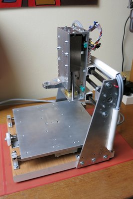

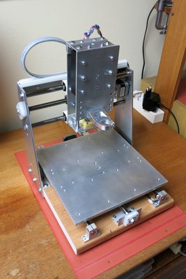

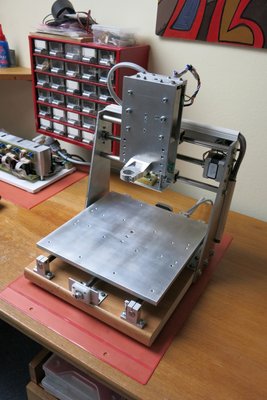

tak jsem to své céencé dotáhl do publikovatelného stavu (z provizorního, ve kterém jsem to provozoval už asi půl roku), tak se tedy oficiálně pochlubím:
Pel-mel fotek ze stavby
Špecs:
Rozjezdy (mezi limity): 189mm (portál) x 208mm x 97mm
Vedení: nepodepřené tyče 12mm (X, Y) / 8mm (Z)
Šrouby: trapézy 12/3 + matky odlévané z GS Superfluidu (X, Y; F3000) / metrika 8/1.25 + spojovací matka (Z; F1500)
Motory: 2f KM 1.4A/phase, asi 0.22Nm

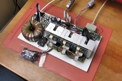

Driver: zatim half-step L297/L298 @ 22V, stavim lepčí (snad)..

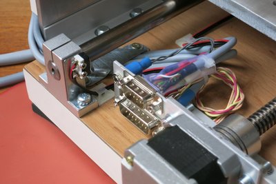

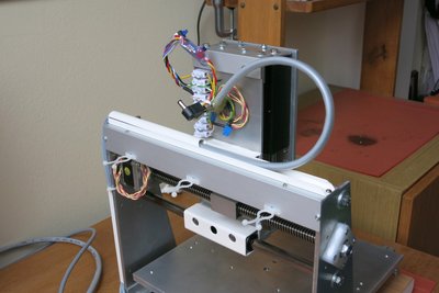

Díval jsem na to ve vlaku a jedna spolucestující malá dáma (tak 5 let) prohlásila, že to máš hezoučký, tak to vyřizuju :D Já mám dotaz: ty pohony máš, zdá se, napevno se šroubem, ačkoliv ti všichni radili nějakou pružnou spojku. Chová se to slušně? Jistě záleží na tom, co tím pižláš, máš to jen na ty plošňáky ? :)
Mini soustruh SC-4
Příspěvky: 9651
Příspěvek 6. 4. 2013, 8:41
Miller píše:Díval jsem na to ve vlaku a jedna spolucestující malá dáma (tak 5 let) prohlásila, že to máš hezoučký, tak to vyřizuju :D
Hehe, tak to je roztomilý, díky :) Pokud bys jí potkal příště, můžeš jí pustit toto, třeba to taky ocení :)
Miller píše:Já mám dotaz: ty pohony máš, zdá se, napevno se šroubem, ačkoliv ti všichni radili nějakou pružnou spojku. Chová se to slušně?
Na Zku je to myslím úplně v pohodě, matka má dostatečnou vůli (všechno zlé je pro něco dobré :)), X-ko by asi jezdilo s kvalitní pružnou spojkou líp, takto je to hodně náchylné na vycentrování ložiska (což ale neni problém) a motoru (což už trochu problém je, protože nelze jen tak povolit šrouby a motor nechat přizpůsobit - je stále pod tlakem kvůli gumovým podložkám, které tam musí být kvůli doladění úhlu osy a vibracím).
Miller píše:Jistě záleží na tom, co tím pižláš, máš to jen na ty plošňáky ? :)
Plošňáky byly primární motivace (původně dokonce jen vrtání), ale pižlám s tím i jiné materiály, plast, dřevo (viz. ta Locika nebo lapsteel), zkusim polochtat i hliník, ale samožrejmě velice opatrně (nicméně tam nebude problém ve šroubech, u těch je problém pouze ve vyšších rychlostech, kterými určitě v hliníku jezdit nebudu).
T.

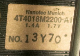

Zrovna tak ty krokáče 0,22 Nm i když ten proud mi k tomu krouťáku nějak nesedí. Je na těch motorech nějaký typ?
Pokud by měly doopravdy jen 0,22, tak bych je ani nemusel kupovat a navíc stavět rozměrnější zdroj.
Jinde i ty "malé" mašinky používají velké krokáče, tlusté tyče, zdroj s elektronikou v další rozměrné krabici...

Krokáče jsou:
Tento typ už je dávná historie, ale zřejmě to bude plus mínus toto (tedy asi 0.24Nm).
Malý krokáče jsou myslím supr a jsem moc rád, že jsem se pro ně rozhodl, ale bytelnější konstrukce bych určitě nelitoval (taky doporučuju od začátku myslet na takový maličkosti, jako např. jak se budou na mašině dát seřídit pravý úhly atp. ;)).
Je to obrovská časová investice, tak doporučuju až tak nekoukat na peníze a nebejt zbrklej (nezačít vše stavět na tom, co mám zrovna po ruce, třeba použití 3mm plechu na záda Zetka byl opravdu těžkej úlet). Ale zase chybama se člověk učí, tak je asi potřeba je jednou udělat ;)

Dle tohoto
Old-Articlenumbers.pdf
(198 KiB) Staženo 1386 x
dokumentu by to měl být přesně on. Jen má staré značení.
Ten větší proud bude dán tím, že vyžaduje malé napětí.
Takže také budu počítat se slabšími motory. Dobrá zpráva.

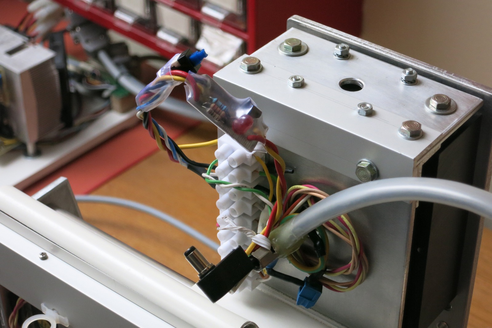

Ten zadní plech bych zevnitř vyztužil přišroubováním několika svislých úhelníků. To by mohlo výrazně pomoci.
Příspěvky: 9651
Příspěvek 29. 5. 2013, 10:23
Vidíš, koukal jsem na stejnej dokument, ale to ..M2200 jsem tam neviděl a CTRL+F mě nějak nenapadlo, inu ráno moudřejší večera :) Btw. je zajímavý kouknout na momentovou charakteristiku zde. S 48V driverem to drží téměř nominální moment (přesně 0.2Nm) ještě při 2650RPM (s 12/3 trapézovým šroubem 8m/min!).
pepik píše:Ten zadní plech bych zevnitř vyztužil přišroubováním několika svislých úhelníků. To by mohlo výrazně pomoci.
To jsem taky zvažoval, ale ono tam neni moc místa, jeden by se tam možná vešel, no, třeba někdy.. ale spíš udělám znova celý Z, je tam i ten metrickej šroub a 8mm vedení.. uvidíme, nejspíš udělám nový celý CNC :)

Mnohokrát jsem četl, že malé krokáče jde víc vytočit bez ztráty síly.
Já taky uvažoval na Zku použít metrický šroub. Je s tím nějaký problém?
Že Zko bude jezdit o trochu pomaleji asi není problém. Šroub je menší a co považuji za výhodu, že když vypadne napájení, tak nástroj nekřápne o stůl. Metrika je víc samosvorná. Ale ... zatím jsem jen teoretik. :-)
Příspěvky: 9651
Příspěvek 29. 5. 2013, 1:54
Rychlost F1500 je u Ztka myslím v pohodě (resp. mě nenapadá, kde by to u tohoto stroje mělo být limitující, leda možná při nějakym 3D skenování), přesnost myslím taky bude celkem dostatečná (je to nerezová varianta M8 tyče, od pohledu rovnější a vůbec "preciznější" než byla obyč ocel), největší obavu mám z opotřebení (buď tyče nebo matky), taky je tam vůle, kterou kompenzuju jen vahou (vymezení je možné, ale o to větší bude počítám opotřebení). Asi bych zvážil příště trapéz s nějakým menším stoupáním (2mm?). Zkusil jsem teď celkem dost zatlačit proti trapézu na vypnutym stroji a neprotočil jsem ho, takže pádu Zka s trapézem v této váhové kategorii bych se neobával.

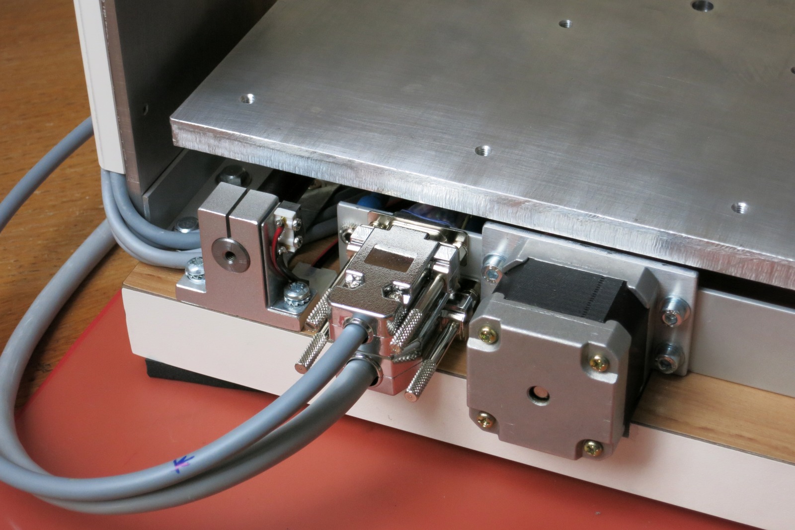

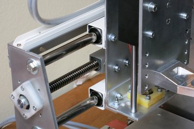

(SZ) píše:Chtěl jsem se zeptat, jestli by nebylo možné přidat nějaké detaily o tom jak máte uložené lineární ližiska v těch jeklech. Matici nevyjímaje. Je to zajímavé a jednoduché řešení, které by jsem chtěl také použít.
Jednodušší by rozhodně bylo použit ložiska v domcích (SMA12), ale toto mi ušetřilo docela dost místa (zejména vertikálně, proto jsem to tak řešil) a i trochu peněz (i když ty SMA12 jsem už měl koupený, takže to spíš hypoteticky :)). Jekl je přidělanej třemi šrouby, krajní mají zapuštěnou hlavu, aby nepřekážely ložiskům. Díry jsem opracovával a šrouby utahoval pomocnými otvory v protější stěně. Ložiska drží v jeklu samy, muselo se na ně docela zatlačit a vlastně mě nenapadl žádný scénář, kdy by měly mít potřebu se hnout. Pokud by to problém byl (ale nezdá se), plánoval jsem nějaký červíky, teď bych to spíš řešil kapkou nějakýho lepidla. V jeklu byl šev od svařování, ten bylo potřeba zbrousit a pak ještě lakování, to u domků taky neni potřeba.
Obrázek
Jinak, ze stavby mám spoustu fotek, původně jsem plánoval to pořádně roztřídit a udělat přehledný web, ale asi už se k tomu nikdy nedokopu a tady by se zrovna hodily, takže aspoň takto: http://thmq.mysteria.cz/CNC
T.
