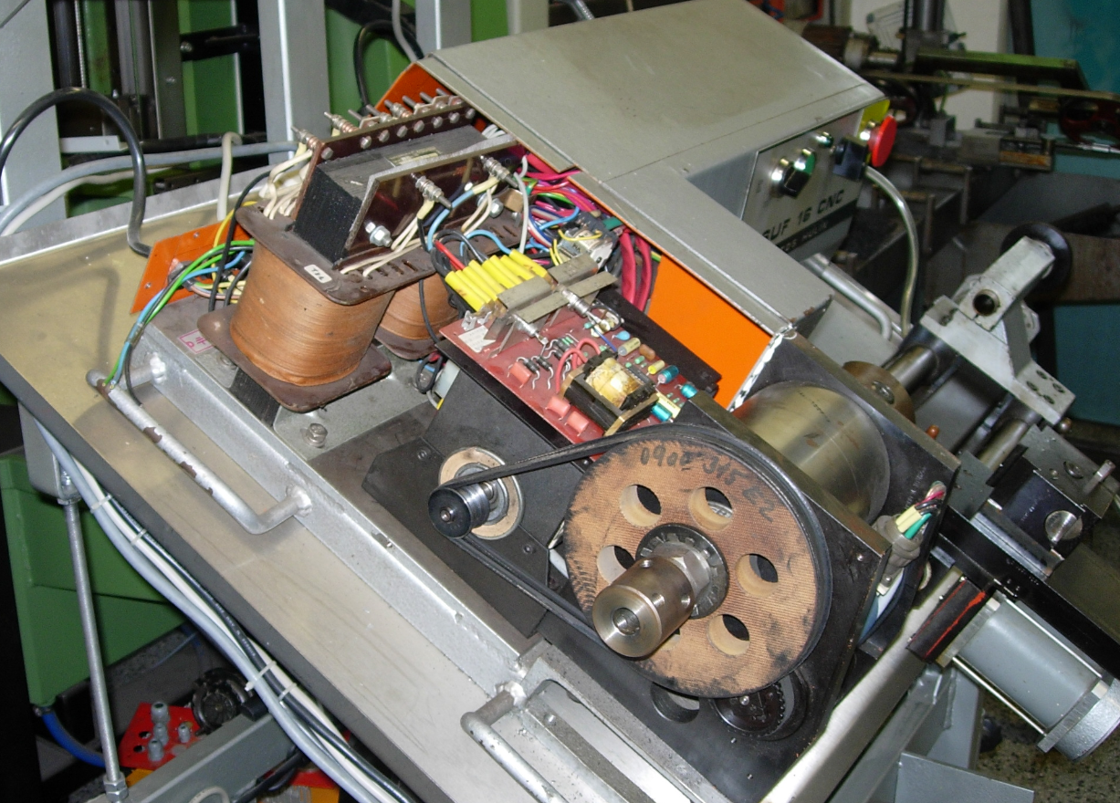

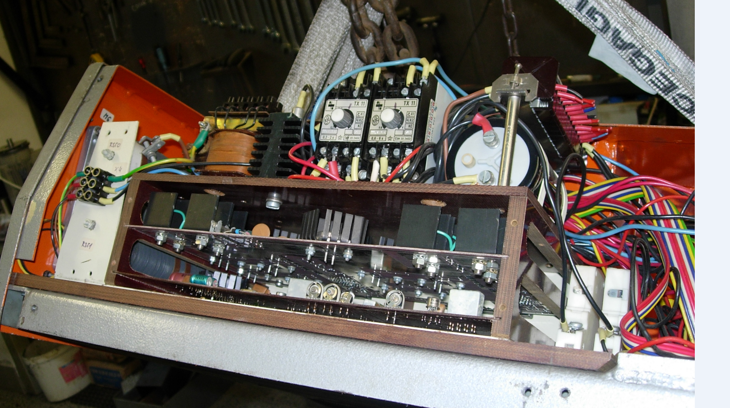

SUF 16 CNC se dělal už před 89. Byl řízený PMD 85, programy // CNC data // se tam "ládovaly" z kazetopáskové paměti.
Takhle vypadala původní elektrika : Vřeteno bylo poháněné uhlíkovým motorem z pračky Philco, na osách byly dvoufázové krokáče. Měl jsem na učebně tři a když mi fungovaly všechny, opájel jsem se pocitem jaký jsem machr.
Poruchovost jak píše zverodoktor - tedy na posrání.

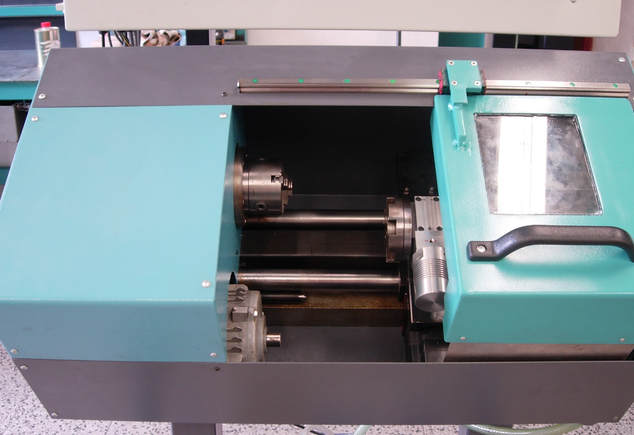

Později to přestavovala firma Eltek Kroměříž na řízení přes PC a novou elektroniku a tou už bylo jiné kafe. Spousta těch strojů běhá dodnes. Podle přání // movitosti // zákazníka // většinou školy //, se to dovybavovalo šestipolohovou revolverovou hlavou, která byla napájená přímo ze zdroje PC // 12V //. Některé stroje se nechávaly jako stolní, některé se kapotovaly a dávaly na stojan.
Dělal jsem ty revolverové hlavy, kapotáže a stojany. Docela rád na to vzpomínám.
Tohle byla jedna z přestaveb, kdy byl požadavek na zvětšení průchodu vřetenem na / tuším / 32 mm. Pak tam ale byl jenoúčelový upínač. Ještě tam chybí některé kryty, ale zase je trochu vidět "střeva".
