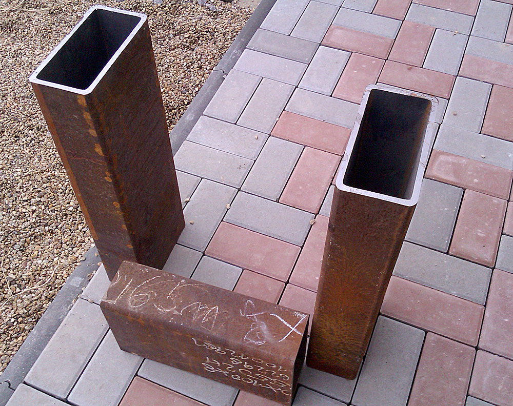

zdravím, tak už jsem se konečně dočkal ve frontě na CNC pile a už mám doma jekly 200x100x8 na portál, ještě patky a jdu svařovat

Příspěvky: 9538
10. 6. 2013, 4:12
Pepa z depa píše:... já už mám na osu X 525mm dlouhý 25 Hiwiny lineáry s vozíkama (poloviční cena, rychlý kup) mínus vozíky a jsme na rozjezdu +- 320 mm
Myslim, že týdle ušetřený tisícovky budeš v budoucnu litovat, navíc i když zůstaneš na stávajícím rozjezdu, trochu víc místa ze stran pro větší obrobek, upínání atp. by nebylo od věci..
Pepa z depa
Příspěvky: 1779
10. 6. 2013, 4:47
čau, asi budu litovat a pak si tady zpětně přečtu, že jsi mi to říkal :D ale původně to měla být koncepce A4 (tj. X210mm x Y297mm) se Z rozjezdem 100mm na podepřených tyčích a modré čínské desce, toho bych litoval asi víc :D a teď jsem už na 350x500x150mm, lieárním ved., kuličkových šroubech a GVE64 + 3 fázové KM, peněženka pláče :cry: ale právě časem si na ní chci vyrobit 4. osu a orientovat se spíše na šperky, drobné okrasné předměty a tak podobně, takže tuhost konstrukce s co nejmenšími vůlemi bude nejdůležitější ... jak ale dopadnu ukáže čas

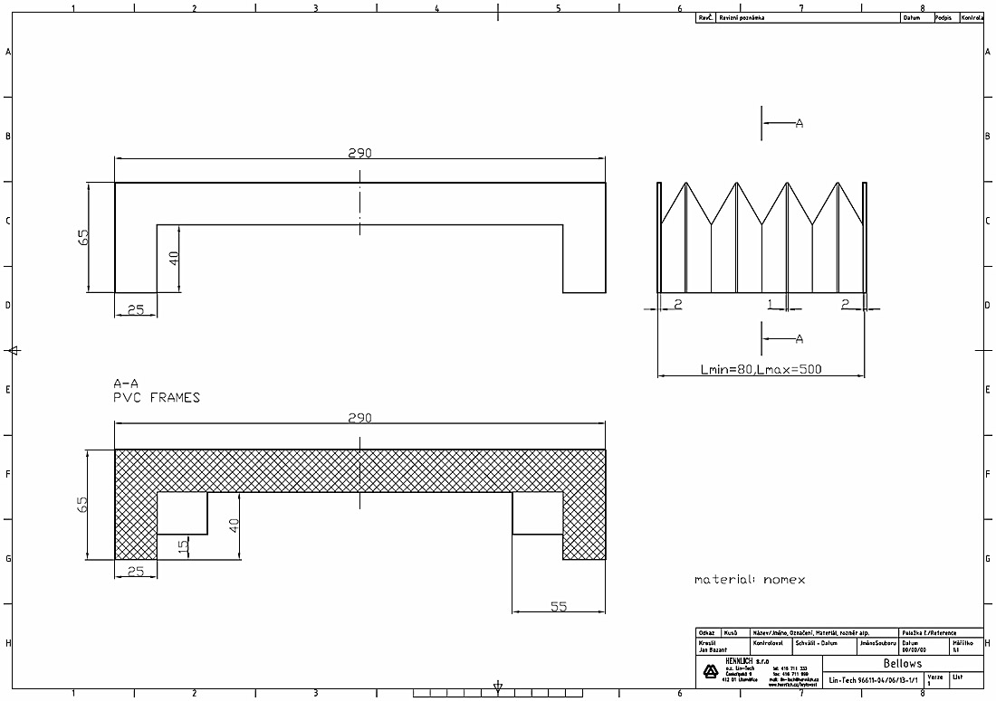

P.S. Poptával jsem u firmy http://www.hennlich.cz" onclick="window.open(this.href);return false; krycí měchy na spodní osu Y a vychází to na necelých 6000Kč na komplet sadu, vymyšlené to mají krásně, materiál Nomex, ale pro mě teď drahé, časem doufám pořídím.

Příspěvky: 9538
10. 6. 2013, 4:55
Pepa z depa píše:původně to měla být koncepce A4 (tj. X210mm x Y297mm)..
No jo, ale asi ne s půdorysem 1000x800 a váhou nevim kolik.. navíc by stačilo jen počítat s výměnou kolejí do budoucna.. ale samozřejmě, vše má svý plusy i mínusy a na šperky to asi stačit bude (ale zase, 1000x800-- no nic :))
