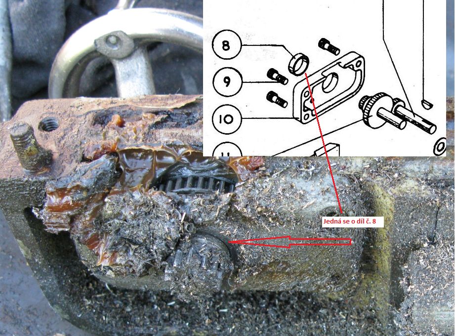

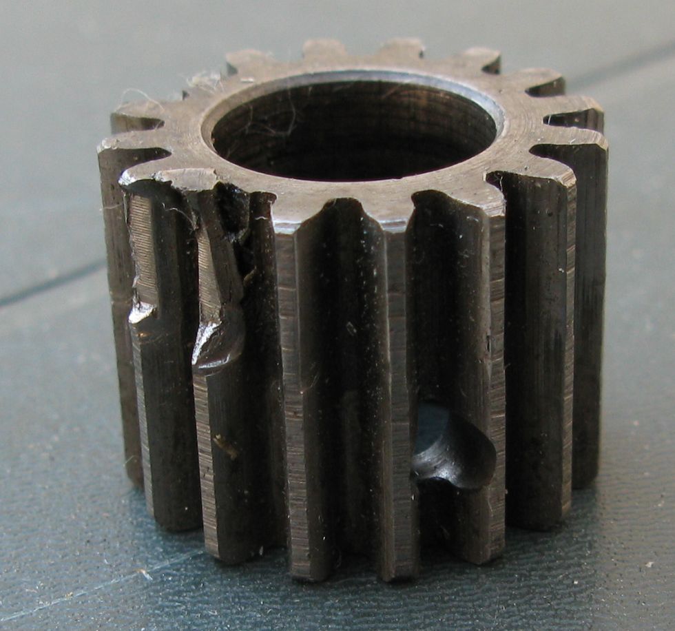

Tak ozubené kolo z převodovky je kaput.

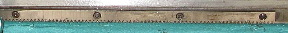

A hlavně ozubená lišta pro posuv je vykouslá (musím pravděpodobně sehnat v Anglii) :( :( :(
Je problém vyrobit tu ozubenou lištu?
Popř. prosím, nenajde se někdo, kdo to dělá?
Příspěvky: 9038
19. 8. 2013, 8:04
hledej ozubené hřebeny, to se dá normálně koupit myslím tzřeba teatechnik by to mohl mít.. nicméně otázkou je jestli ti stačí běžná kvalita za pár šupů..

to kolo podle fotky vypadá že zabírá jen polovinou délky
otoč ho a máš vyřešeno
s hřebenem by to šlo možná podobně?????

Dá se ti i zavařit nějakou speciální elektrodou. Jednou mi tak známí zavařil ozubené kolečko 2. stupně převodovky motokrosové motorky (ani pilník to nechtěl brát) a bylo po problémech.

Ano, přesně tak, to kolo otočím - to jsem bral jako první možnost :D
Zkoušel jsem vyvrtat dírku pro kuželový kolík a nemám zatím ty správné vrtáky.
Hřeben jsem taky otočil a ruční posuv jde docela O.K., ale strojní se kouše.
Původnímu majiteli se to asi nějak celé kouslo a očesal všechno???
Proto to zničené kolo v převodovce a vykousnutý hřeben a trošku pochroumané kolečko posuvu.
Když jsem rozebíral, tak to byla fakt hrůza.

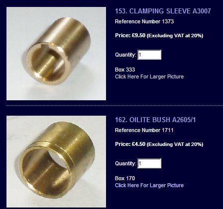

Už mi jedna dobrá duše zde z fora koupila na Ebay hřeben, soukolí posuvu a dělenou matici.
Tímto mu také moc děkuji.
Chci se ještě zeptat zda bude stačit vyrobit pouzdro toho soukolí z mosazi nebo by bylo lepší z bronzu?

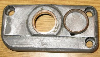

Díky za info - jedná se o pouzdro hřídelky.
Já si myslel, že bronz (ale stejně až vylisuji původní kroužek, tak nafotím )
Proč jsem se ptal, protože pár dílů opravdu vypadá na mosaz - nebo je i nějaký bronz žlutý :lol: - hloupá to otázka????
Mosaz - bronz??? - viz obr.
Kvako1
Příspěvky: 1687
Registrován: 5. 4. 2011, 7:29
Bydliště: Praha, Čadca
21. 8. 2013, 10:25
v práci použivame ložiskový bronz a ten je opravdu žlutý , vypadá jak mosaz a dokonce na něm trošku drží magnet..
takže těžko říct co tam máš jenom podle barvy...

To víš, bronz je dneska kousek pod zlatem :) těch bronzí je spousta lišících se kvalitou, způsobem použití, a v závislosti na kvalitě taky cenou, ta barva fakt nerozhoduje
ale vážně, tu mosaz opravdu vypusť z hlavy, nevím o jediné aplikaci pouzdro-hřídel kde by se dala použít mosaz :wink:

Pouzdro vyměněno.
Slibuji, že mosaz budu používat už jen na plnící redukce větrovek :D :D :D

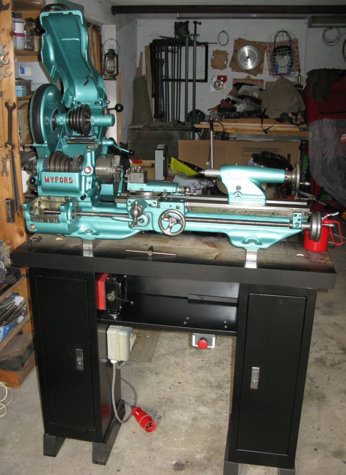

Repase pokračuje :D
Kvako1
Příspěvky: 1687
21. 8. 2013, 10:25
na to je radost koukat, jseš moc šikovnej.. fakt parada

krásné ... to bude do obýváku do vytrínky ? nebo se na tom bude také dělat :)
mikiki
Příspěvky: 782
Registrován: 5. 1. 2011, 4:33
Bydliště: Vysočina
22. 8. 2013, 7:44
Díky díky - bude se na tom i trošku dělat (drobnosti ohledně větrovek) :D .
Je to spíš hobby a pro radost než komerce.
