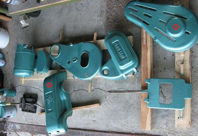

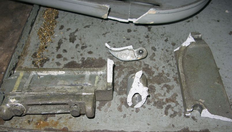

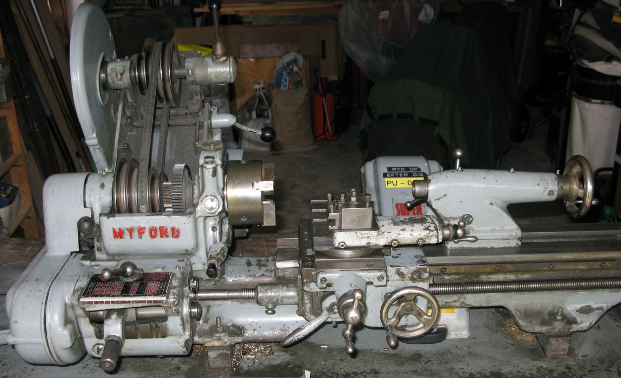

Tak jsem se pustil do "částečné" repase soustruhu.
Když jej přivezli, tak spadl na silnici a pár věcí se rozbilo :(
Některé snímky jsou jako z hororu :P

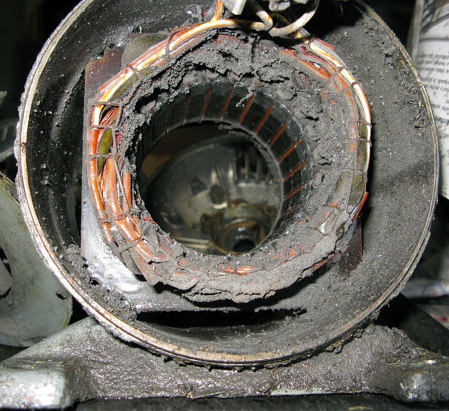

Motor už je O.K. chodí jak hodinky, jen si vrní :D
Ostatní půjde postupně dle víkendového času.

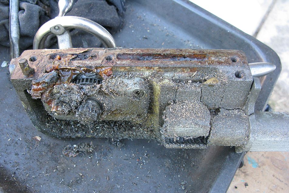

Jestli ti můžu poradit, tak to rozhodně nerozdělávej naráz a vše najednou (pokud jsi to teda už neudělal) :) Rozdělávej to po sekcích a ty hned dělej, rozebrat, vyčistit, zjistit co je v dýmu, udělat, vykytovat, nastříkat, složit. Třeba zrovna tu suportovou skříň na obrázku, nebo nortonku a tak. Pokud totiž někde narazíš na problém a ten budeš třeba řešit delší dobu, tak už většinou nebudeš vědět jak a co, případně v jaké poloze tam bylo.
Když tak ale nad tím přemýšlím, tak to bude možná jenom můj problém s pamětí :lol:

Samozřejmě si dělám podrobnou foto dokumentaci při rozebírání a každá oblast(díl) má svoji krabičku, bez toho bych to opravdu asi nedal zpět dohromady.
Nechápu, jak na tom mohl vůbec někdo dělat a nechal to zajít tak daleko :roll:
Jediné co tam je všude je vazelína, tou nikdo nešetřil.
Prostě asi pořekadlo - kdo maže, ten jede - bylo pro původní majitele stěžejní a snad jediná činnost při údržbě.
Z toho bych skoro brečel a snad mi to po té "částečné" repasi mašinka trošku vrátí.

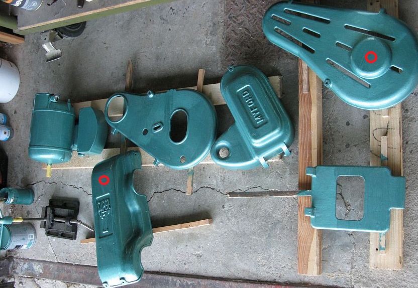

jak vlastne dopadlo to svarovani
pochlub se fotkama

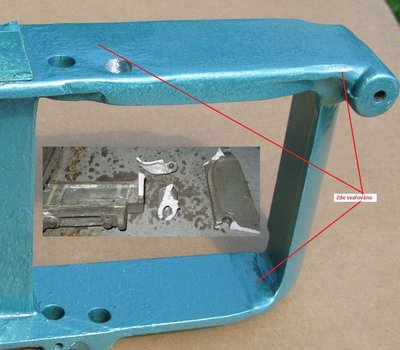

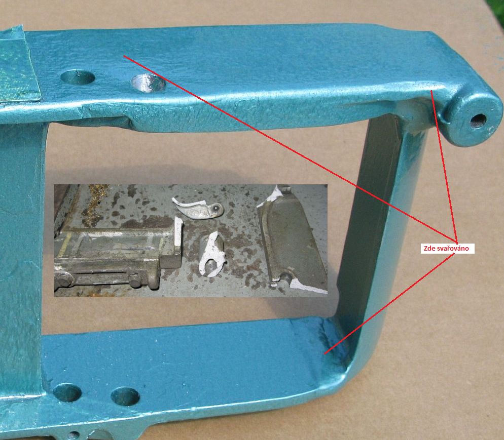

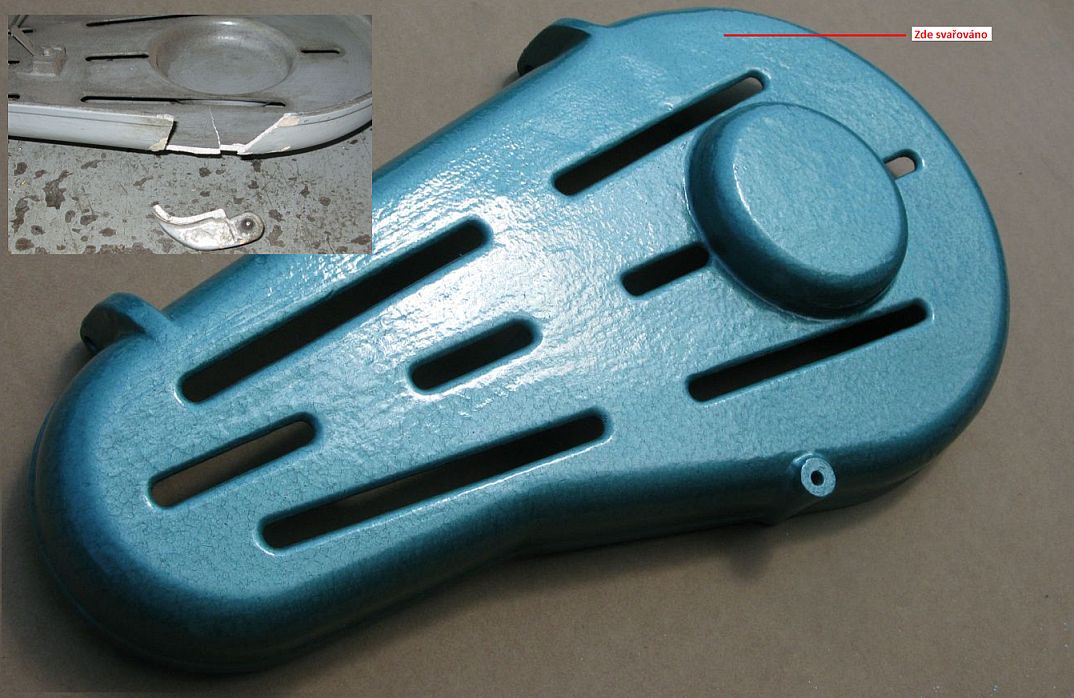

Je to na Vysočině a mám "zatím" jen foto první vrstvy barvy - ty díly označené červeným kroužkem, byly svařovány.
"Hlavní" rozbitý díl (držák motoru a převodu - ten byl na 3 kusy) nemám nafocený.
Nějaké detailnější foto těch původně rozbitých dílů udělám tento víkend.

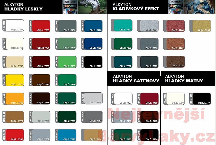

Krásná barvička - co to prosím je? (+odstín?)

Je to kladívkový Alkyton 7232 - na obrázku i letácích to nikdy není ono.
Nej je to na víčku plechovky a podle toho jsem vybíral.

Zde je foto po opravě - svaření držáku motoru a krytu řemenice.
Vnitřní stranu jsem nevybrušoval, nebude ani vidět :D
