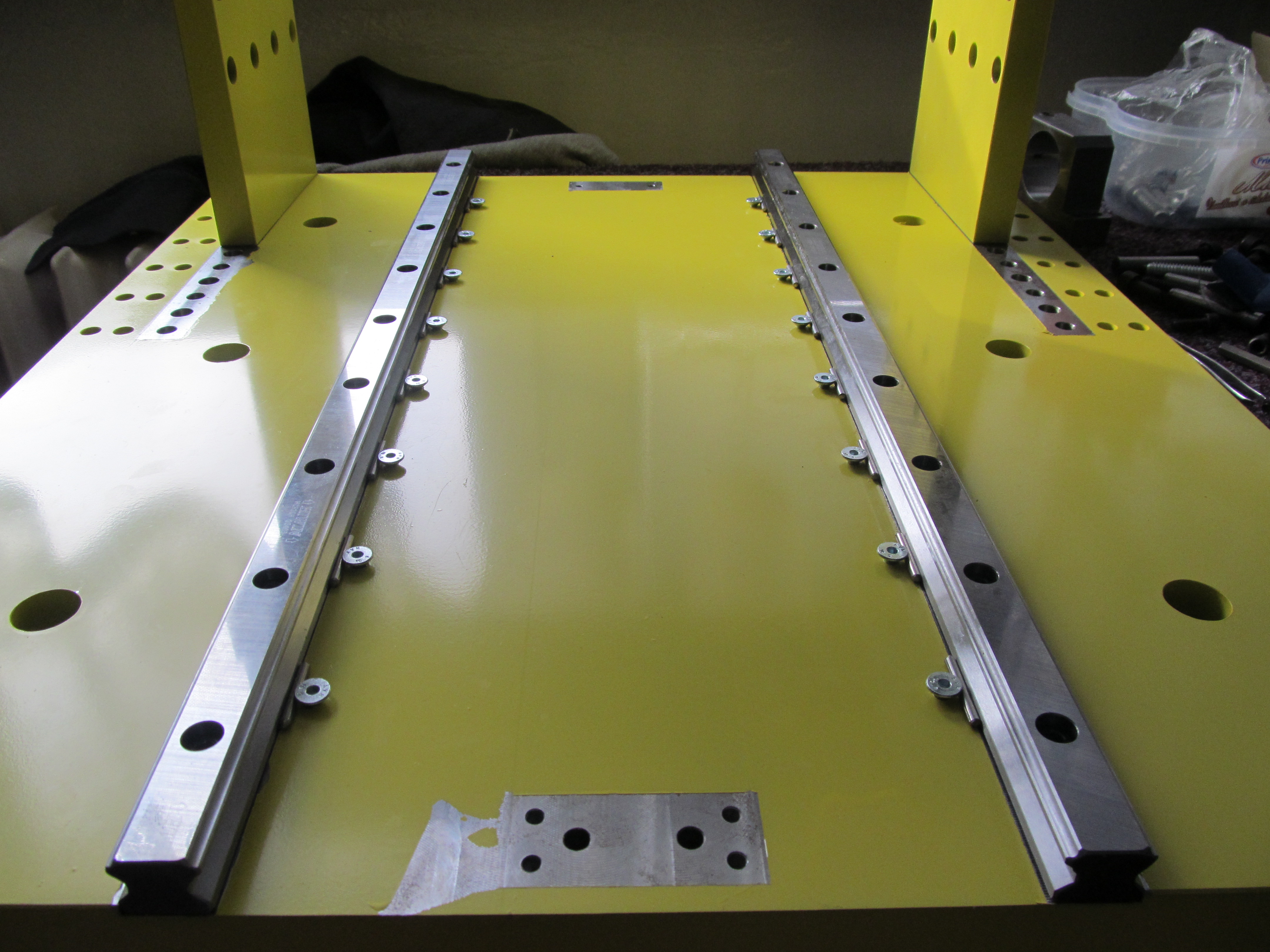

Tak ok :-) nemám vše v hlavě, ale tu hlavní desku si pamatuji :-)
polotovar 560 x 510 x 25 mm stál 1800,- vč. DPH a práce vyjde na 6 000 ,- Kč +-

1. 10. 2013, 7:07
záleží kolik se bere na hodinku :-)
firmy si berou za hodinu 800 - 1100 kč :-) má to díry pro šrouby... pak přesne díry pro kolíky .... zespod tam je zahloubeni pro hlavy imbusů .... drážky dvě ktere maji sražene jeste hrany / + šlicht ... zavity M5 ... a to vše v rovinnosti do stovky neli méně :-) Pokud si dobře vzpomínám tak při měření rovinnosti to byli tři tisiciny dokonce :-) na mé desce
ted si spočti za jakou dobu jsi schopen tohle vyrobit :-) samozřejme ve stovce :-)

1. 10. 2013, 9:00
no nevím jestli ten frézovanej povrch bude mít rovinnost 3tisíciny, já osobně bych to přebrousil včetně uložení lineárů a byl by klid a bylo by to podle mě přesnější.. hlavně že jsi spokojenej, mě to prostě za tu jednu desku přijde dost.. jak z hlediska toho, že bych to kupoval tak i vyráběl..

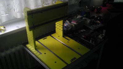

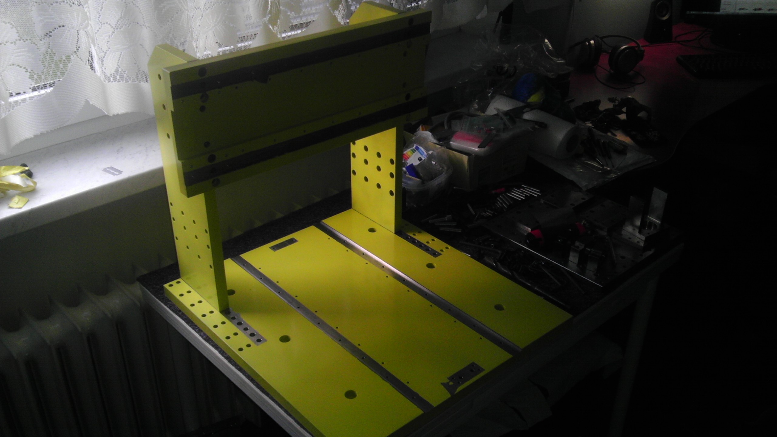

Tak jsem zase pokročil dovezl si domu Z osu ktera jeste neni na fotce :-) dal to do barvy akorát když tam není základ tak barva drží horko těžko a to stála celkem dost .. viz na jedne fotce pri odlepování kar.pásky sebou přibrala barvu...Tak pak ja kto bude komplet tak to opravím.. Stejně se barva hodněkrát poškrábe nemluvě pak za provozu co se stím stane :-D Tenhle týden doufám dorazí ložiskové domečky do kterých se bude dělat otvor pro kélíky :-) a pak začno uprvní testy :-) Dnes ještě musím skolíkovat ramena s hl.deskou a příčník s rameny :-) a dotáhnout :-) Jinak doposud sem samotne části nosil v ruikou a sám... Teď už nejsem schopen to zvednout sem zvědavej jak to přenesem do dílny až to budu mít v kupě a odladěné :-)
Jinak na osu X a Y mám v plánu dát motory 57HS22 - krokový 2-fázový motor 2,2Nm s driverem M542 ( jedne motor a driver mam koupený už dávno na testy ) tak dokoupim ještě jeden :-) A Zko bych volil 86HS45 - krokový 2-fázový motor 4,5Nm ( ten koupený nemám ) na radu zde s fóra tuším, že mi to radil RaS :-)
Příspěvky: 8580
21. 10. 2013, 3:14
já ti krokáč neradil.. já radím serva :D jinak ta barva tě moc trápit nemusí, až tam budou lítat špony tak se to stejně všechno orve..mimochodem co to máš za barvu a proč jsi nedal základ?

Ras: základ jsem nedával pač jsem si myslel, že neni třeba když to je barva ze spreje :-) Hold jsem ponaučenej a po chvili provozu uvidim co stim udělám dál :-) Asi mě ale ten základ štětcem nemine a pak nástřik znova :-) Uvidíme :-) Jinak ted si nevzpomenu na název spreje ale muzu se mrknout v dílně pak mám tam jeste obal z jednoho :-) Mám to přes kolegu :-)

doporučuju to před základovkou natřit Odrezovačem, i když to není zrzavý
udělá to takovou fialovou vrstvu (fosfátování???), barvy na tom drží výrazně líp

testone: dik dik za radu odrezovačem to prošlo ale je pravda, že ne komplet :-)

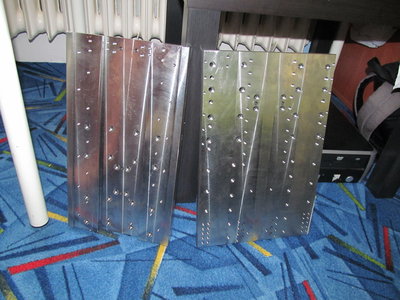

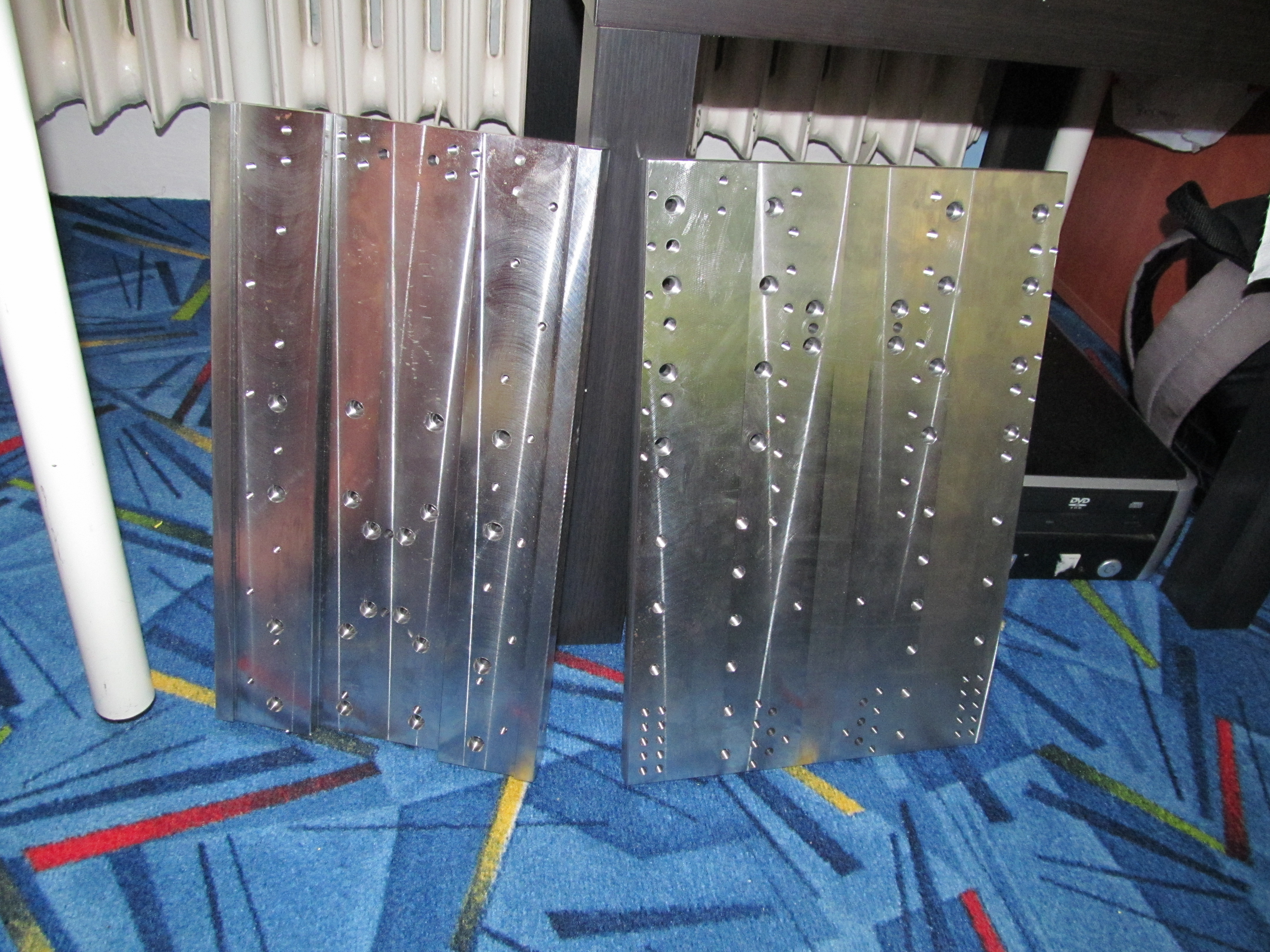

Thomeeque: tady je :-)

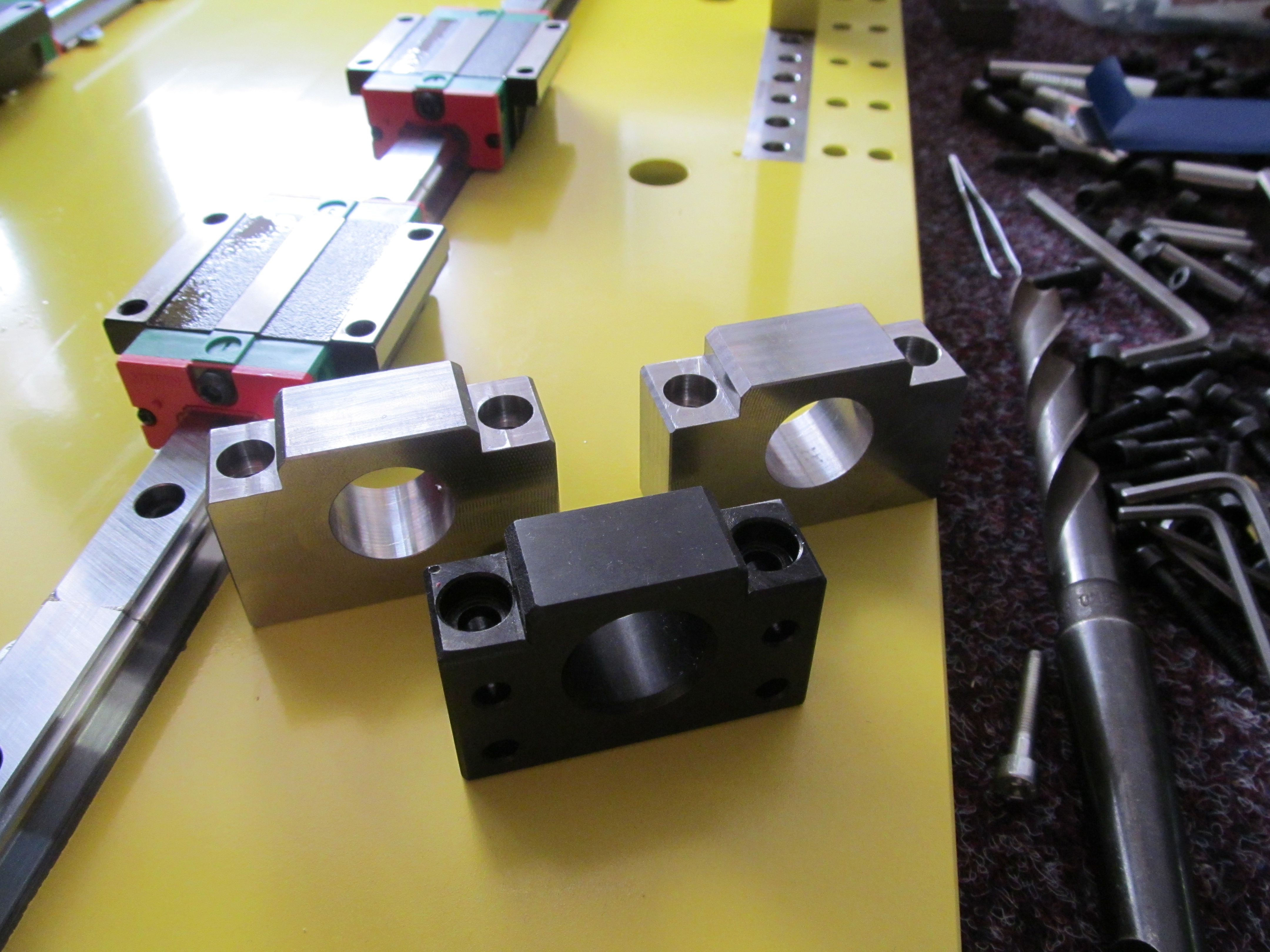

A tady sou vyrobene domečky pro ložiska :-) Ložiska sem koupil 608 2RS CX .. origo co dodavaji s domečkem jsou 608 ZZ ... rozdil mezi origo a mýmy jsou jen v krytí :-)

Airm@n64 píše:Thomeeque: tady je :-)
Dík! Odrazy na stopách po frézování z toho dělaj dobrej okolam :)

21. 10. 2013, 4:13
Jojo fotil jsem to s bleskem :-) Co říkáš teda nato Ztko když jsem jej ukázal? :-P
