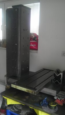

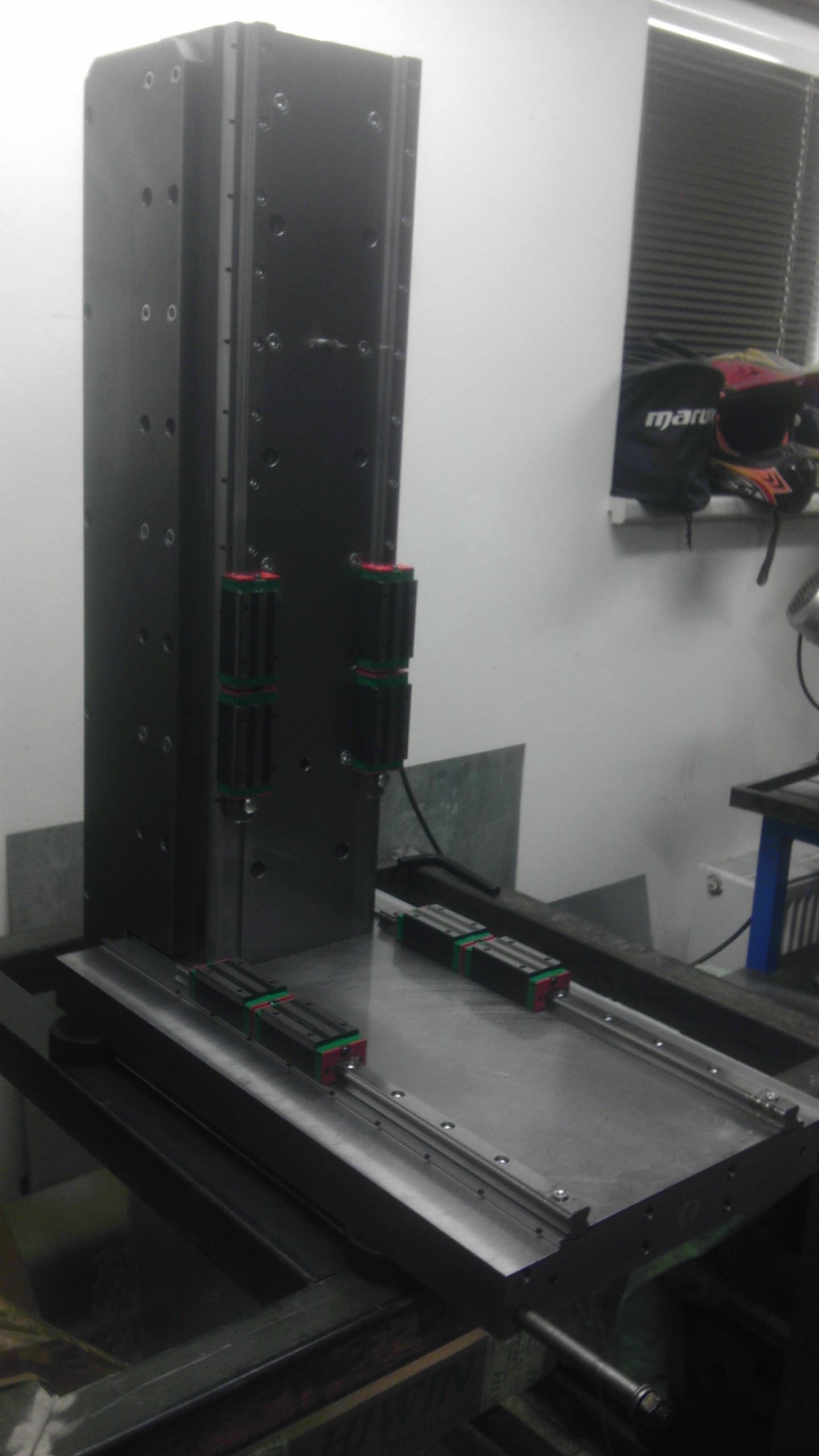

Předpokládám, že pokud je konstrukce taková jak vypadá, tak bude ve stovkách, jinak pravítka a úhelníky a pořádný škrabák.
Trochu Tě budou bolet ruce, ale ta radost, když to máš pod stovku. :D
N.
Není vedení jako vedení.
Cjuz
Příspěvky: 2476
Bydliště: Předklášteří
Příspěvek 27. 8. 2013, 9:15
Teď mu to asi pěkně vrtá v hlavě, buď a nebo.
Je fakt že se to těžko udělá jen tak napůl, vysoce přesné lineáry a šroub potřebují odpovídající uložení jinak se to hned zasekne. Takový pořádný kus železa "odhalí" nepřesnost hned po smontování prostě to nepojede.
Ale pokud nejsou zásadní problém finance určitě bych rád uviděl postavený opravdu pořádný stroj bez kompromisů.
Hodně zdaru.

RaS píše:sice už je to pase.. nicméně pokud umím číst a počítat tak stůl 500x200 stojí 2740,- a stůl 500x400 stojí 4800 což je podle mě míň než tamty 2 :D
Vzhledem k tomu, že to není portálová konstrukce, ale klasická sloupová, tipnul bych si, že výsledný rozměr pracovního stolu neměl být 500x400 :) , ale 1000x200 (a ten by nejspíš opravdu dražší než dva kusy 500x200 byl).
PS. Na té páté (předposlední) fotce vzadu vlevo je polohovací natáčedlo pro svařování? Přemýšlým o něčem takovém (poprvé jsem to viděl u http://www.youtube.com/user/KEF791/videos" onclick="window.open(this.href);return false; - zrovna na včerejším videu to tam má zase). Pokud ano, nebylo by víc fotek - jiné vlákno nebo SZ?

tak to jo, takhle detailně jsem nad tím nepřemejšlel.. nicméně pokud má litinu udělá lépe..

s tim stolem je to asi tak nak :D presne
to polohovadlo je desna prasecina ,bylo delany na rychlo a uz tak zustalo :lol: pac funguje
kdyztak zitra vyfotim a poslu Sz,zdar

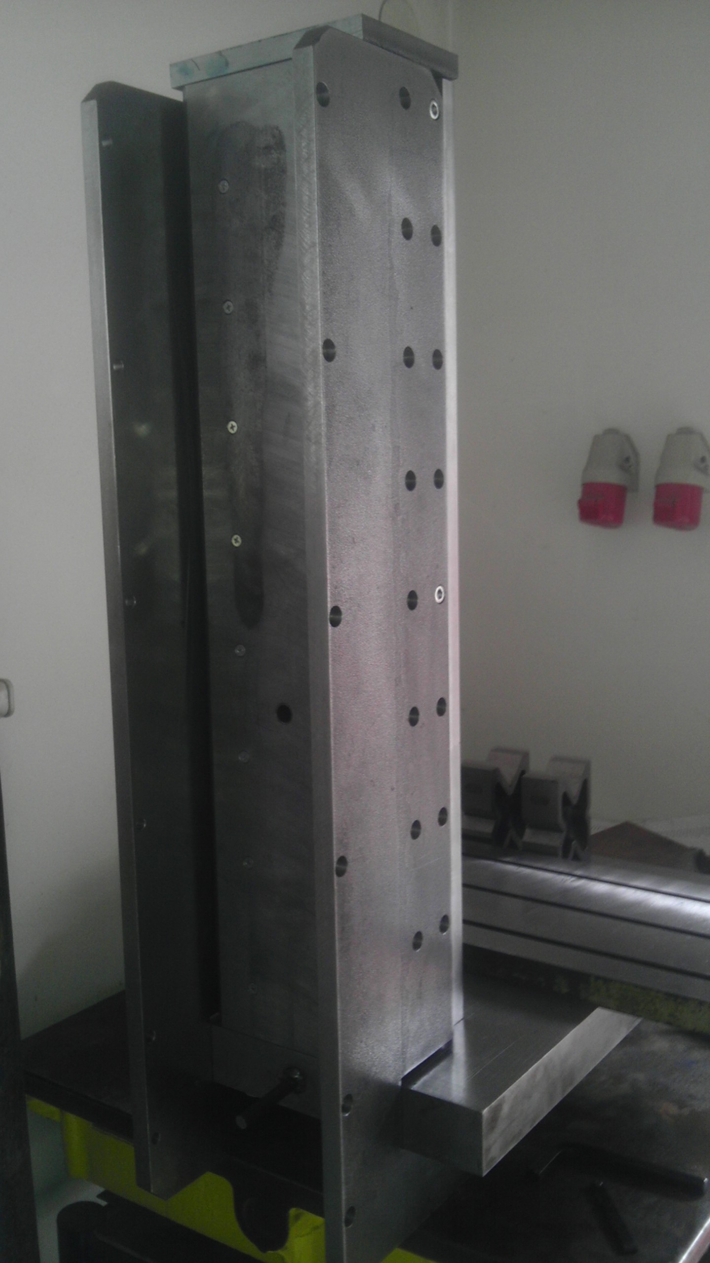

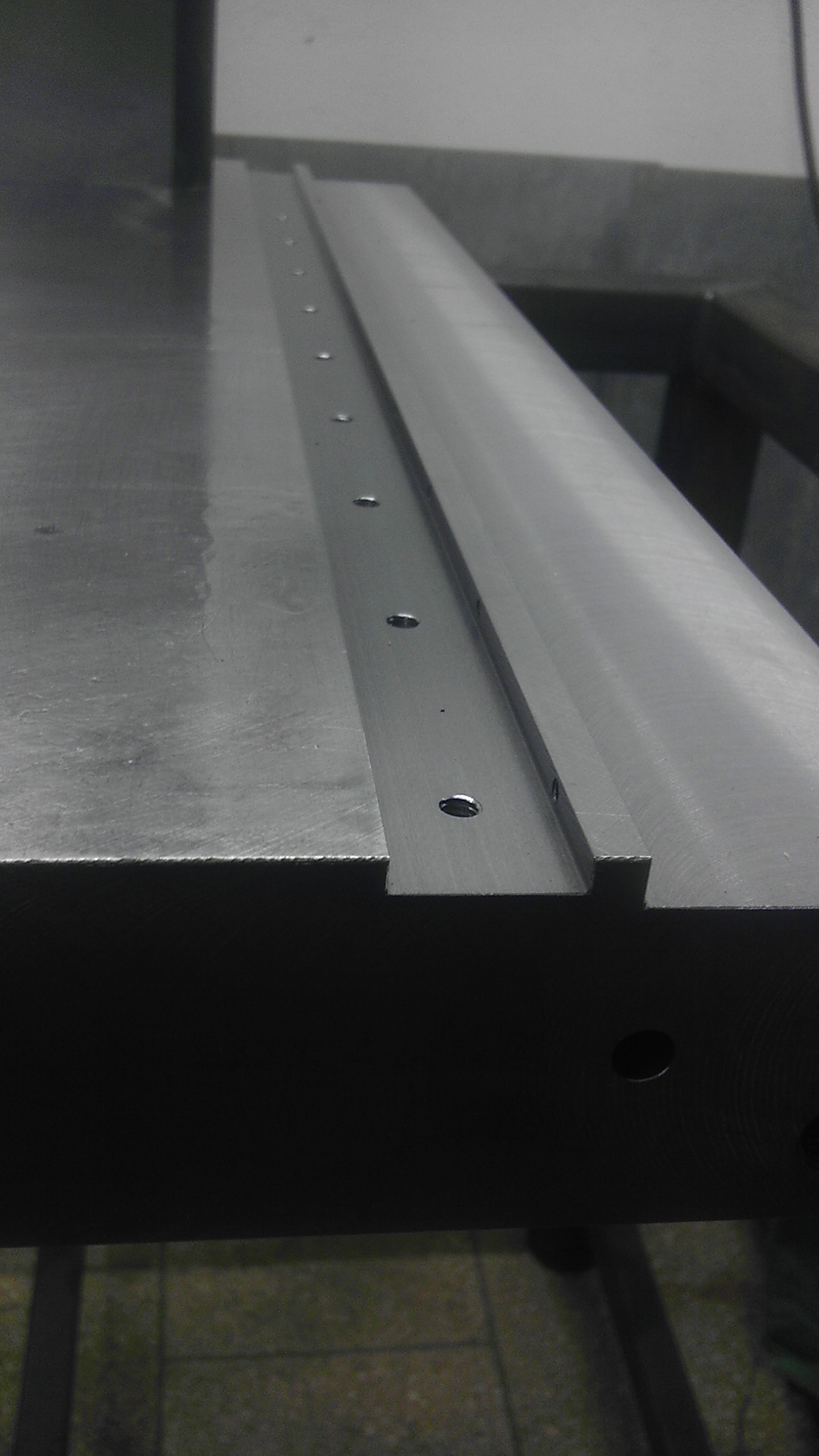

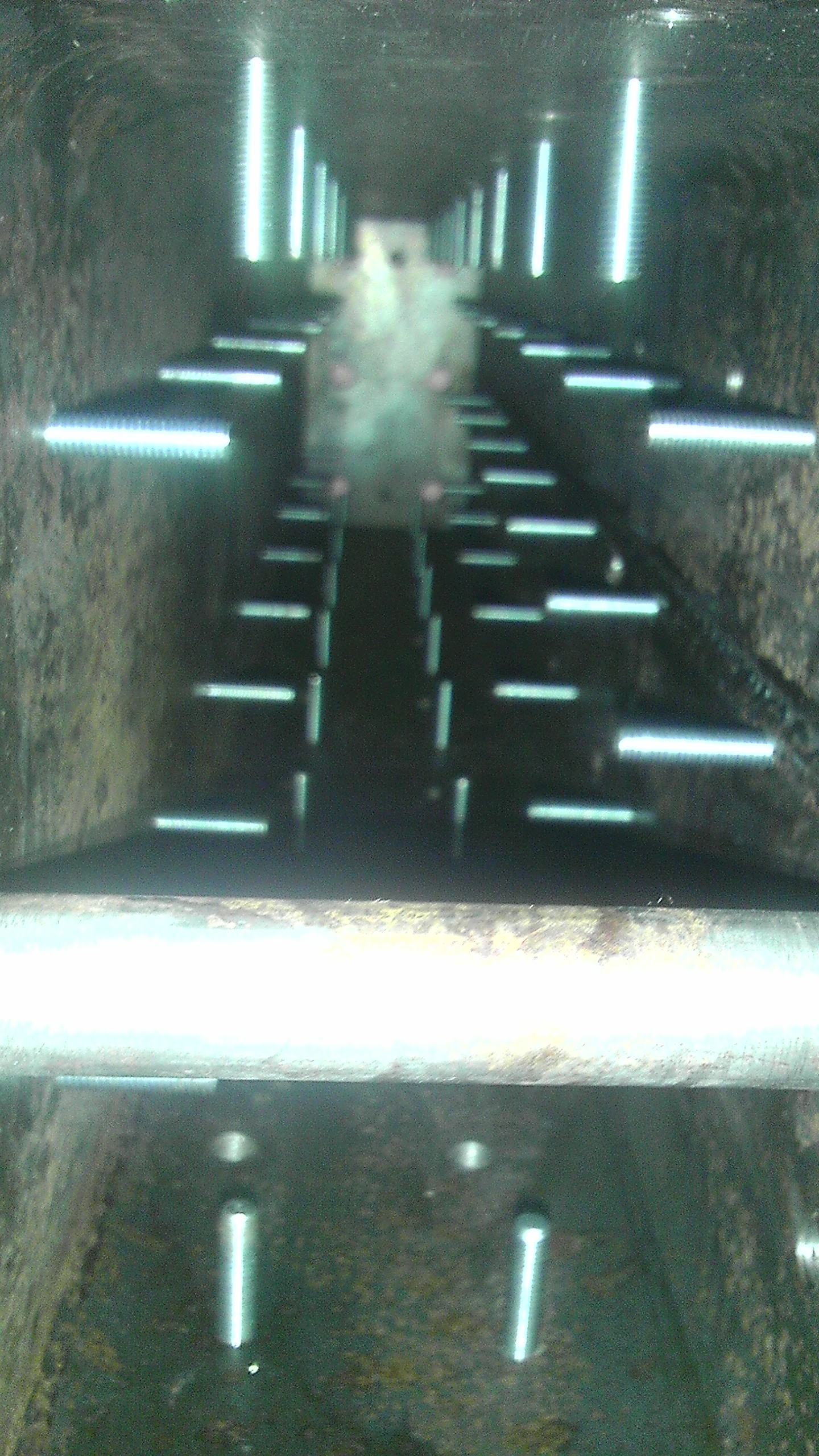

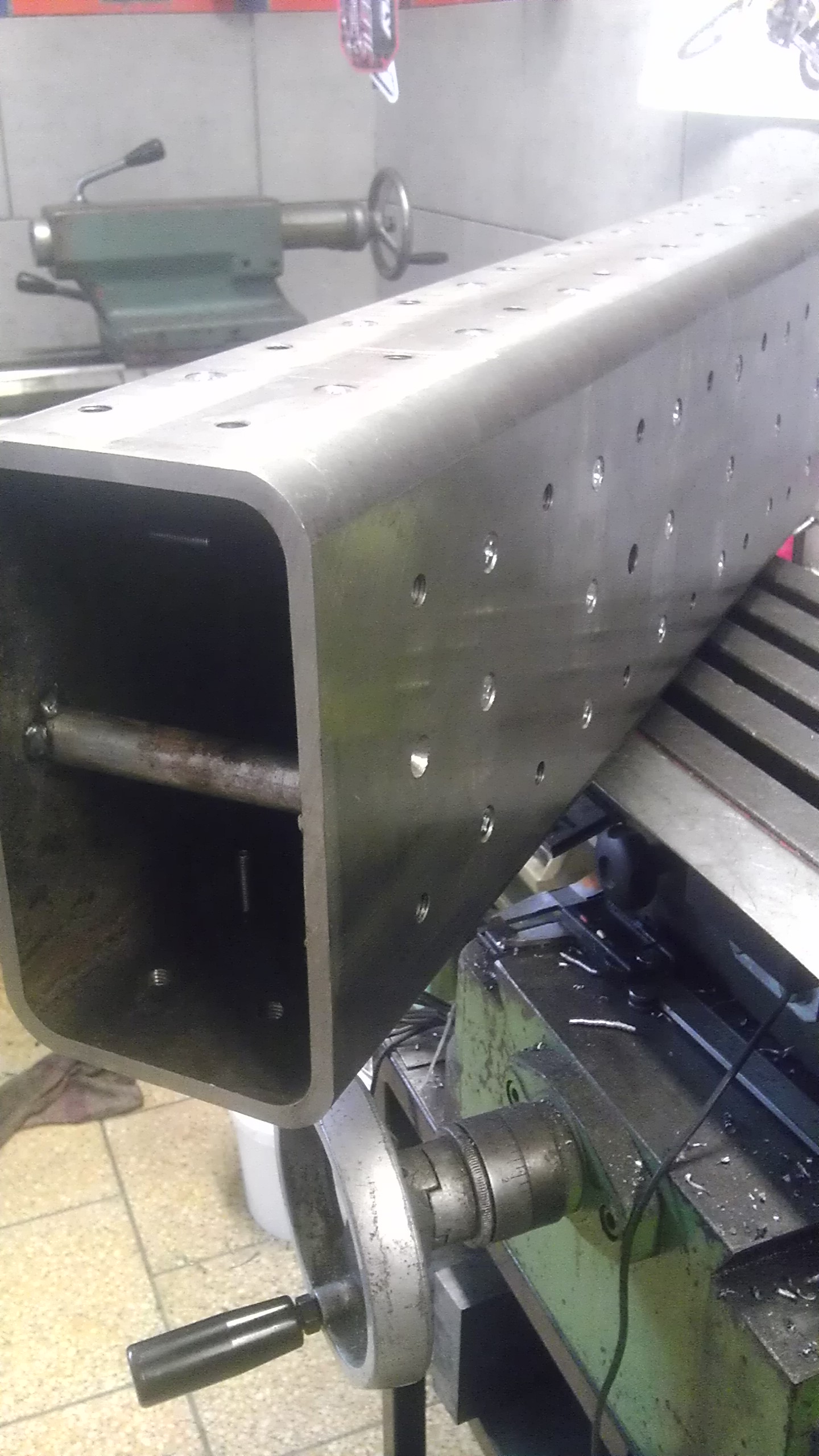

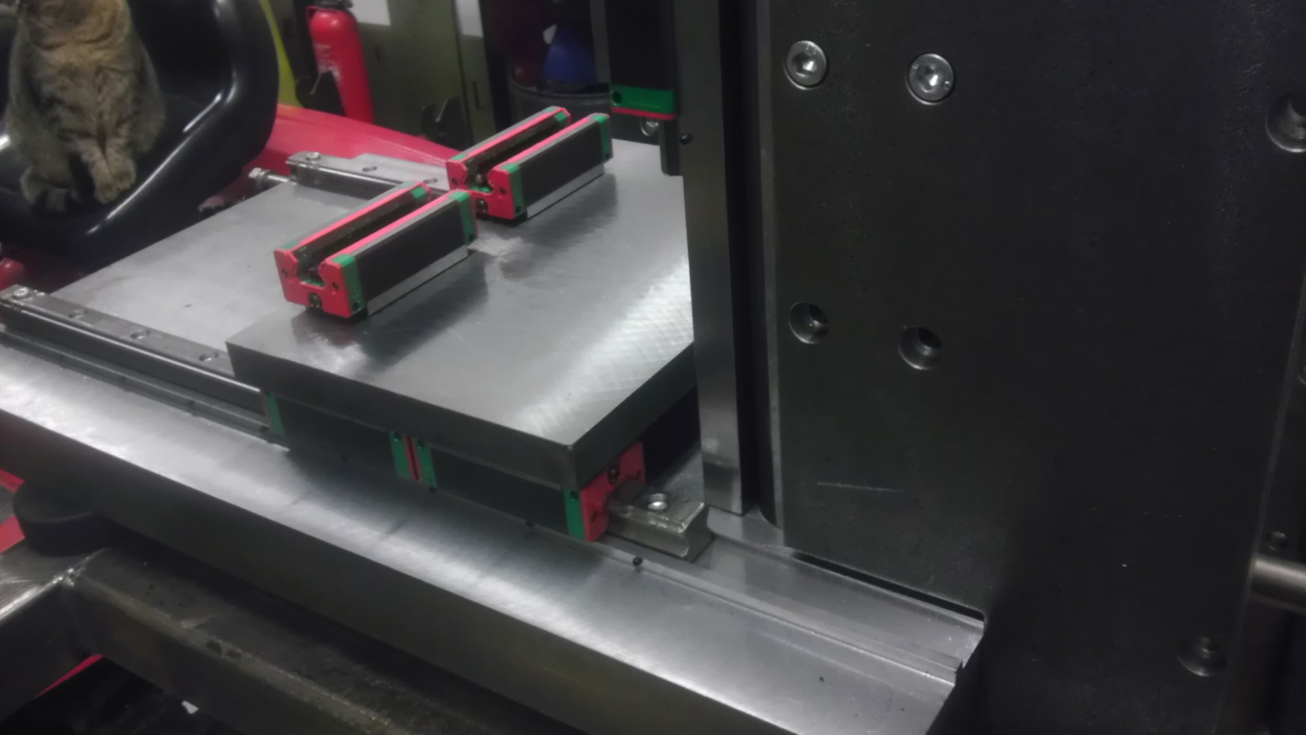

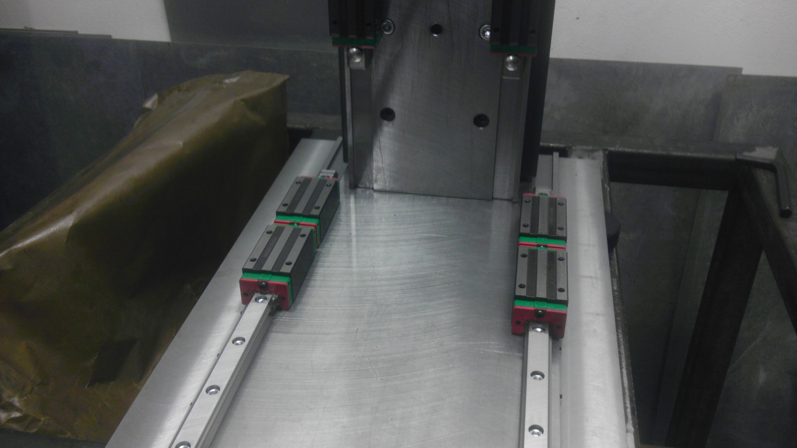

par dalsich fotek,mmj nevite kdo by mne vybrousil drazky pro vedeni?? po vyfrezovani ,chci pouzit zpusob upevneni linearu na pritlacny sroub,nejvetsi delku mam 870 mm na sloupu

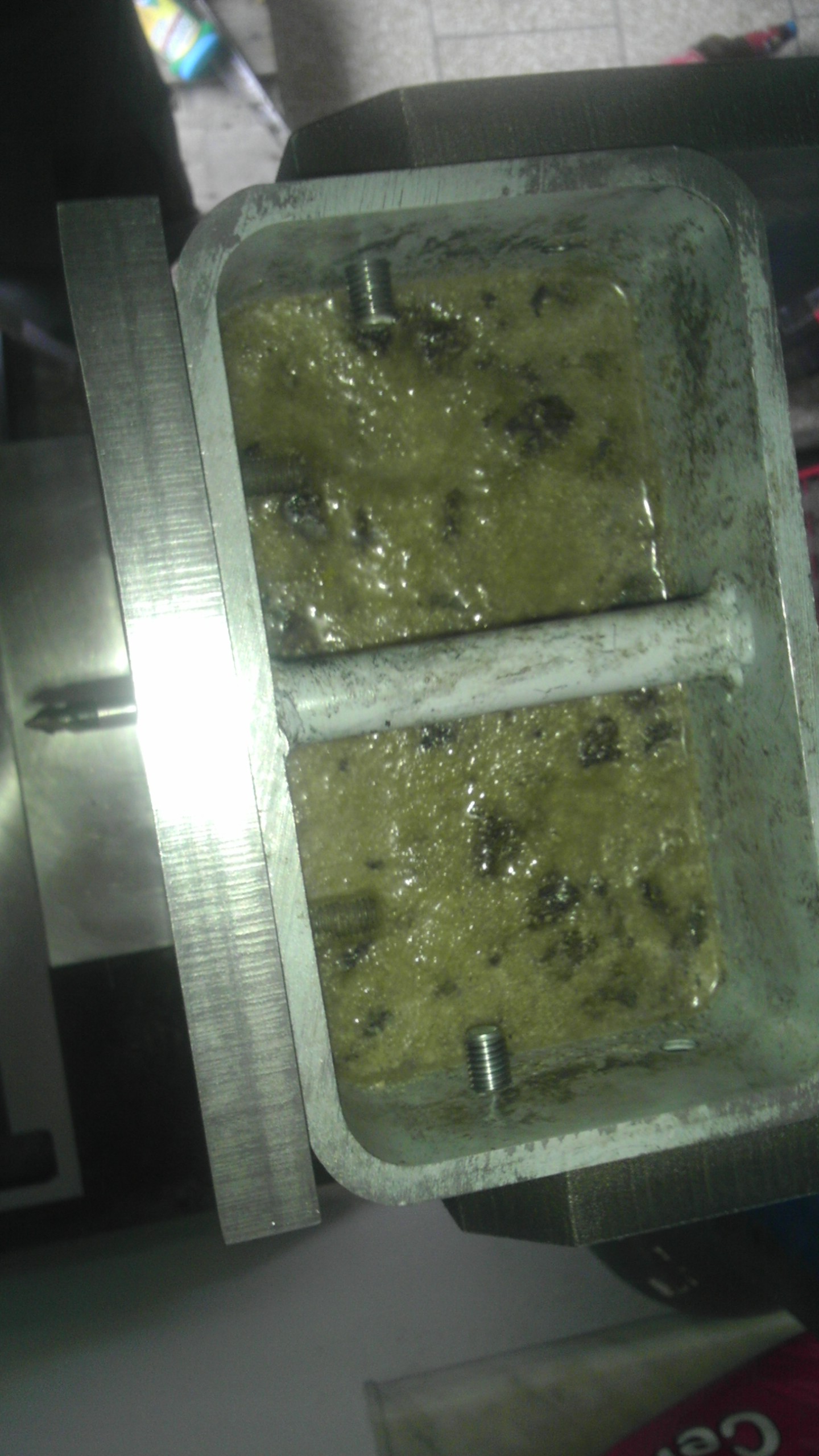

uvnitr je trochu jina konsistence ,na vrchu je zbytek asi cca3cm tloustky z toho co zbylo....pac hlavni davka byla jen tak tak

http://www.brousicistroje.cz/" onclick="window.open(this.href);return false;
Kučera Dolní Roveň
má velkou brusku na lože a je k dohodnutí

Brousil ti to ten Kučera?

Nebrousil,protože když mne neustále tvrdil, že v rozích neudělá menší rádius jak r2 tak jsem to zavrhnul,se mu do toho očividně nechtělo...
