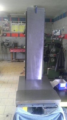

že ty ses nám spíš chtěl pochlubit ??

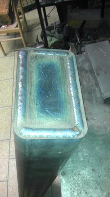

vypadá to velice tuhé , ale co je to na té druhé fotce ?? to přijde zalít do betonu ty šrouby nebo co ??
forever
- Příspěvky: 76
- Registrován: 26. 12. 2009, 5:00

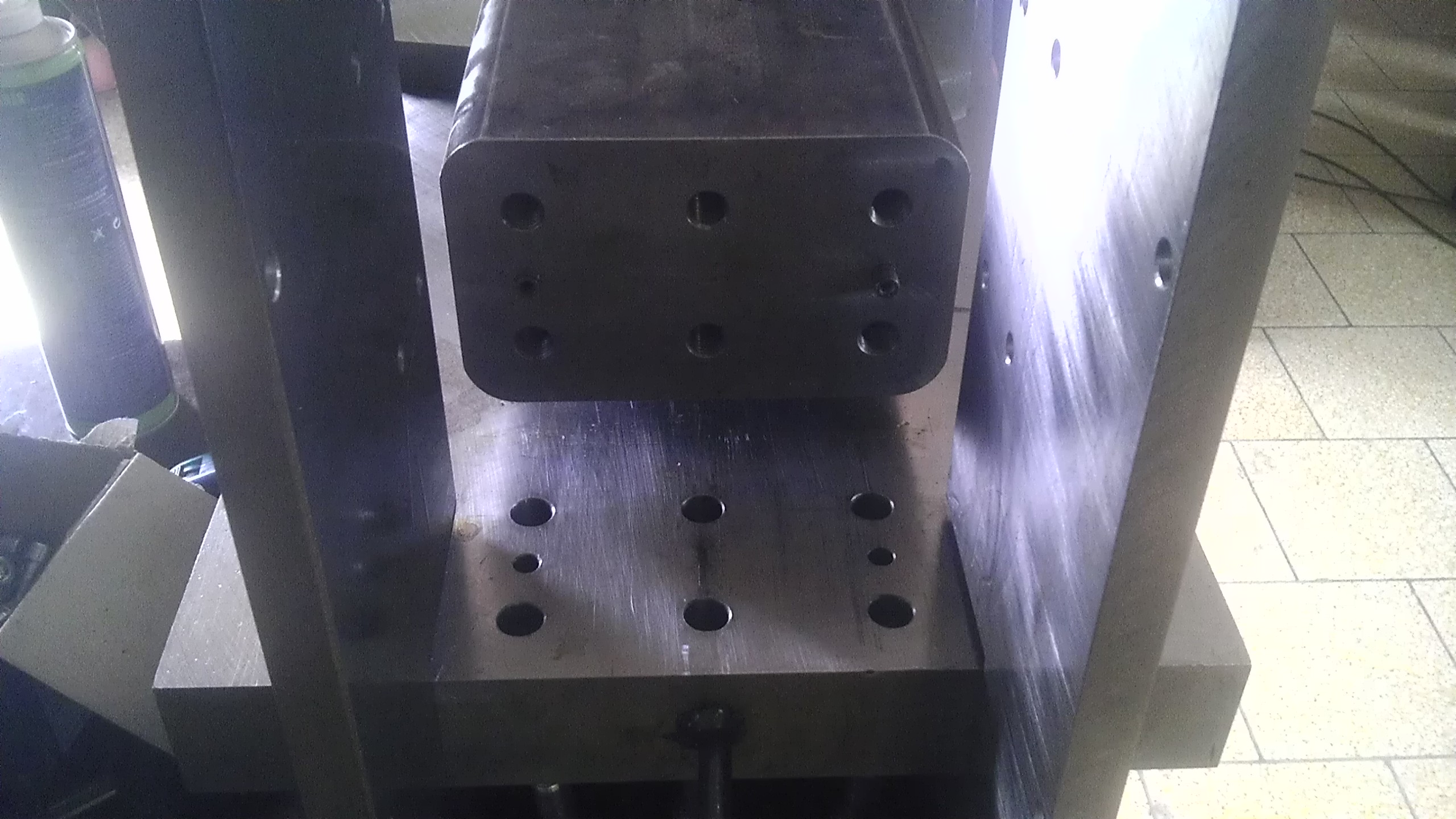

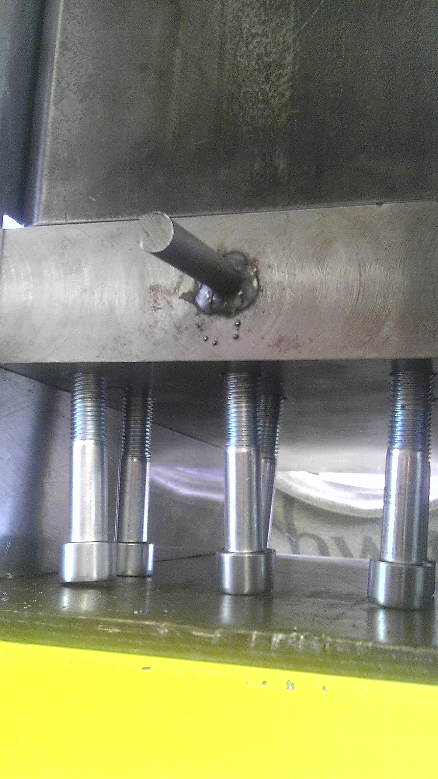

ne tim je zespodu pritazeny jekl ve kterem je zavarena plotna je nto tam jeste pre 2 koliky,to furt rozebiram...

pokud budeš mít tuhou konstrukci což vypadá tak jdi do předepnutejch lineárů a šroubů, ale je potřeba to udělat pořádně.. jak jsi vrtal ty šrouby?
to jsi to do té hovadské desky vrtal ruční vrtačkou nebo jakto že jsou tak křivé?
forever
- Příspěvky: 76
to neni krive ,srouby nejsou v zavitu jsou tam na volno,sedi jen dole na desce hlavouRaS píše:pokud budeš mít tuhou konstrukci což vypadá tak jdi do předepnutejch lineárů a šroubů, ale je potřeba to udělat pořádně.. jak jsi vrtal ty šrouby?to jsi to do té hovadské desky vrtal ruční vrtačkou nebo jakto že jsou tak křivé?

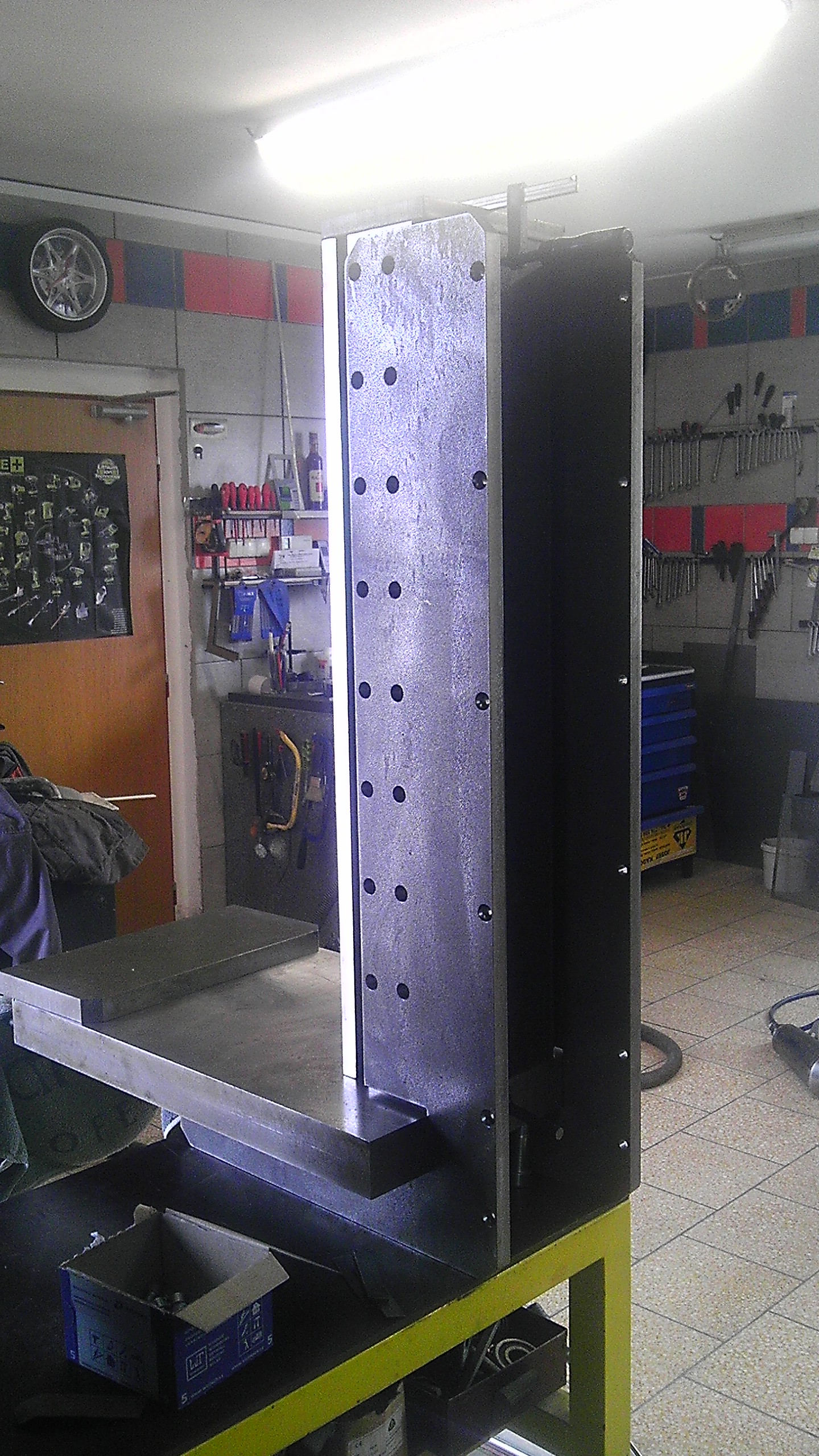

takze kdyz mne to nekdo omrkne budu mu vdecen,je to vse cncshop a je to dost penez tak se asi blbe ptam ,ale lepsi nez abych to pak...dekuji predem vsem

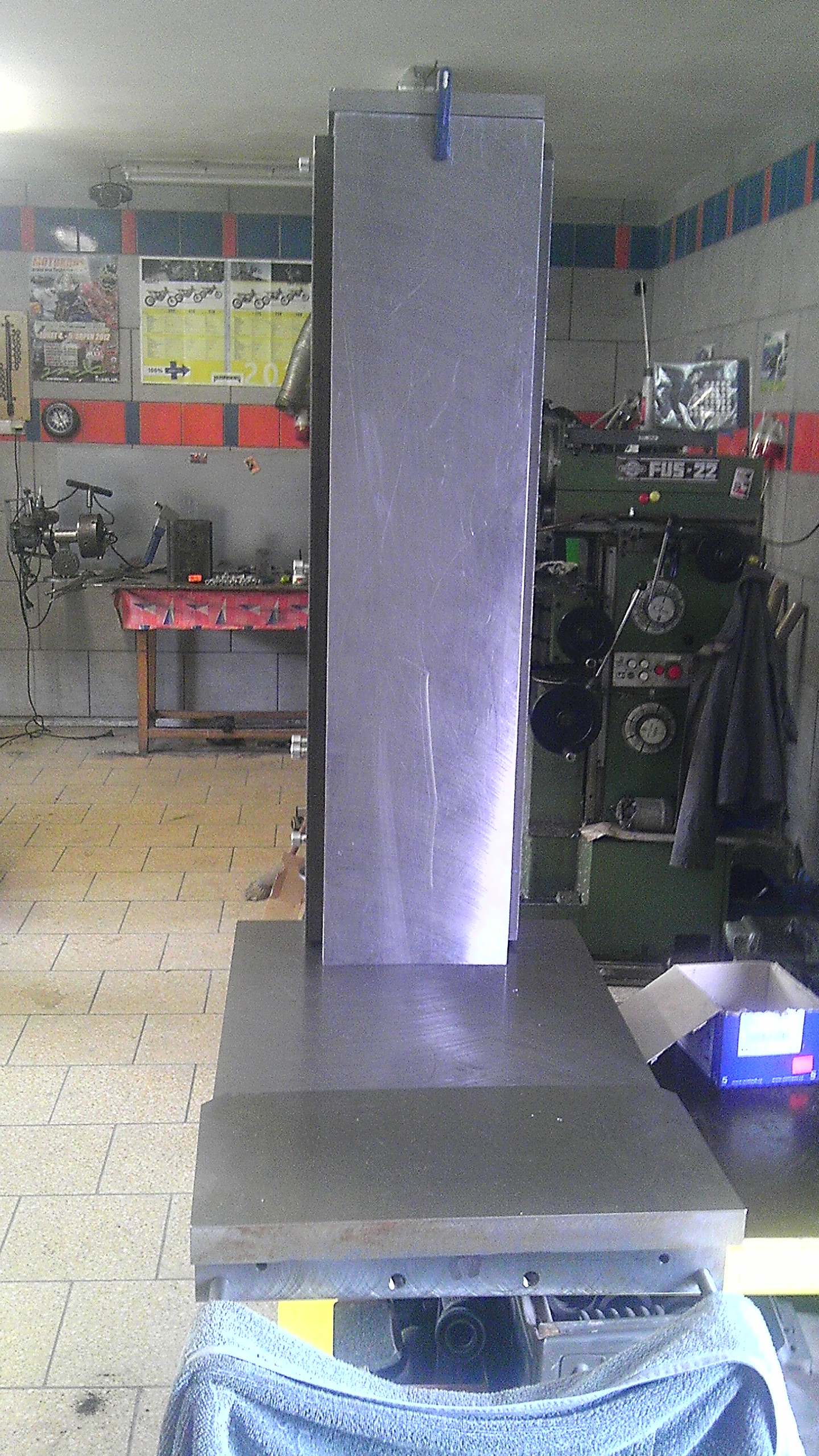

proč maš tak dlohe šrouby a ty lineary když chceš stůljenom 200x500??
25 lineary... na tohle by ti podle mě stačili i 20tky
a šrouby 16mm cena bude asi nižší... nekoukal jsem.
jinak je to pořádna darda... tolik peněz , pokud na to nespěcháš skus si něco sehnat po inzeratech... ušetříš spoustu peněz. lineary se hodně objevují na aukru i nové.. nebo se podívej taky tady v inzerci...

proč máš ty stoly 2? proč ne jeden 500x400? budeš to mít tužší když bude jezdit jedna společná plotna se 4mi vozíky než dvě nějak spojené dvojice.. ceově to vyjde levněji.. a nebo mi uniká smysl?
nicméně ten stůl k tomu všemu ostatnímu bude asi nejslabší článek proč si to nevyfrézuješ z litiny?

Souhlasím s Kvakem, určitě bych ubral.
Nemám to z mé hlavy na to nestačím, ale ze zkušeností jiných a z vyčtených informací platí že lineár slouží pouze pro přenos síly tuhost stroje dělá vlastní konstrukce.
Tedy tvoje konstrukce dopřeje lineárům co vyžadují a tak stačí velikost jen pro daný účel, škoda peněz. Dle mě menší velikosti, ale předepnuté a přesné.
Navíc opotřebovávat se bude jakákoliv velikost a je lepší za 5 let řádného provozu vyměnit levnější vedení, než trpět vůli na na nějakém drahém mackovi.
Podíval bych se na to i z hlediska co se bude obrábět, rozdíl je opracovávat svár na navařené polotovary a nerez, nebo "jen" běžnou ocel či dokonce dural. Určitě se dají i potřebné síly spočítat nebo okoukat velikost vedení u profi strojů které musí makat 24h denně a vydržet to hodně dlouho.
