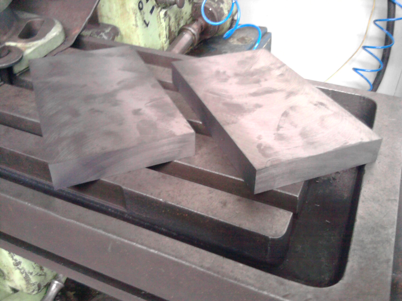

testone píše:podle mých zkušeností je v tom cca do 0,5-1mm tu a tam nejaká vada, ztvrdlina ap., nic hrozného
spíš jsou prostředky ploch propadlé proti hranám, taky ale nic hrozného
vnitřek je vždy jemnozrnný, homogenní, pěkný
Naopak, já bych řekl že ty prostředky ploch jsou vypouklé :D Možná u větších rozměrů, já měl 170 x 50
Příspěvky: 3835
2. 9. 2013, 9:24
potraviny píše:
Mám stejnou zkušenost, většinou je to uprostřed pupek :) ztvrdliny a "jakoby" přeloženiny po odebrání tenké vrstvy jsou opravdu vyjímečné, ale sem tam se objevují, každopádně fakt beru kolem 1mm a tam je to opravdu vyjímečné, rozhodně souhlasím s testone "vnitřek je vždy jemnozrnný, homogenní, pěkný"
jak jsem psal o tom přemýšlení u objednávky, tak třeba pokud potřebuju 100x50 třeba 10 ks v délce 200 mm tak beru 100x100 1m a řežu na pásovce napůl, případně i na třetiny u jiných rozměrů atd, atd. litina se tak stává mnohem levnější než jak by tomu bylo v tenkých profilech a ve větší objednávce je to opravdu znát :wink:
RAS:co se týče odpadu, tak to je jasný, je to daň za rychlost, praktičnost atd., té 250 bych se nebál, většina kanálovky co ti odlejí ve slévárně je někde na hodnotě 180 což ta 250 vysoce překračuje. Osobně bych z toho neměl vůbec strach :wink:
Pokud neuděláš nějakou technologickou chybu, tak to bude OK, je třeba počítat s tím, že je to hodně živý materiál,
příklad: pokud obrobíš velmi přesně kostku 150x150x150 s broušenýma rovnoběžnýma plochama a následně z toho budeš odebírat materiál , otvor, drážky na plochách, odlehčení atd., ty plochy se na tuti hnou a bude to rozházené, je tedy třeba počítat vždycky se závěrečnou požadovanou geometrií (otvor/plocha, plocha/plocha) díky pnutí při odebírání materiálu a skutečnosti, že to vždy obrábíš nasucho a tedy se to zahřívá...

Dnes jsem dělal přípravu na příčný posuv onoho zmiňovaného profilu 120 x 40, ve skutečnosti 121 x 40 mám finále 119 a to jsem ubral, řekl bych docela dost a povrch je OK. Tedy bez vady na povrchu.

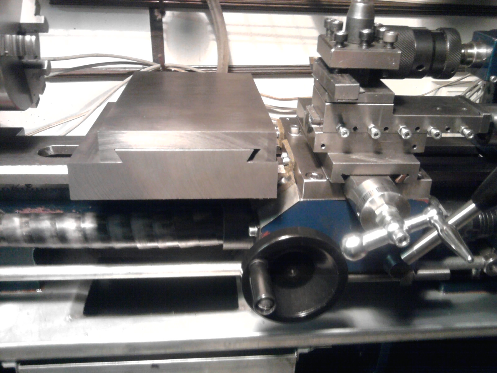

Tak jsem o něco pokročil, trvá to zdlouhavěji protože to dělám vše hned dvakrát. :D
Blejskunl jsem to vedle originálu aby byla vidět ta nepatrnost rozdílu. :D :D :D Samozřejmě se to po usazení na lože sníží a tím se to výškově poupraví. :D

tak to udělej širší i dole, až budeš dělat širší i hlavní lože tak ať to nemusíš předělávat :D

pěkný
když už jsi si s tím dal takovou práci, možná stálo za to udělat tomu delší zdvih - možná to ještě půjde - a zepředu si dát normální nožovou hlavu a zezadu držák na multifixy nebo něco podobného na vnitřní nože
je to moc šikovný

Delší to bude, už jen proto že u originálu mám problém točit 100 a víš. Už při 100 mám problém s nožem. Takto se doufám dostanu na průměr 140 a víš, max. ale asi tak do 150 :D
Už si tak říkám že chci od toho číňana už někdy až moc.
Na to nové lože jsem taky myslel, jen bych ho neměl na čem dělat a byl by to asi běh na dlouhou trať.

Jó a taky pořád dumám jak udělat tu drážku na saních. Na loži je ta stříška 90st. a vrchní ploška je cca 3,5mm. Tak malou frézu jsem zatím nikde neviděl s 45st. Pokud to budu dělat normální frézou s náklonem obroku, vím jistě že tam ulítnu, nemám naklápěcí svěrák. :(
