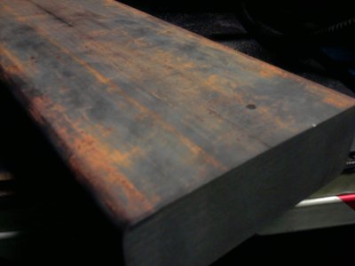

Tak jsem se pustil do celých nových saní k Asistu.
Původní saně jsou cca š: 100,00 h: 140,00 výška rybin 5,80mm
Nové saně budou cca š: 145,00 h: 165,00 výška rybin 9,00mm

co je to za materiál?
mimochodem to se do té tvé frézky vejde takovej kus materiálu na vejšku?

Matroš je Litina a na výšku s tím ve frézce dělat nebudu na těch 165,00, jó na 145,00 jsem to bral.

a to je kontilitina z Berouna nebo odkud? jakej je reálně potřeba sebrat povrch aby ten materiál byl OK.. v Berouně tvrděj že 1cm.. podle mě přeháněj :D

RaS píše:a to je kontilitina z Berouna nebo odkud? jakej je reálně potřeba sebrat povrch aby ten materiál byl OK.. v Berouně tvrděj že 1cm.. podle mě přeháněj :D
Milimetr na povrch a je to krásné, někdy mě vyšlo třeba jen 0,5mm :) , některé ty profily nemají ovšem "hranaté" hrany, je tam na některých rádius i 5mm a je třeba s tím počítat v přídavku, případně nejsou hranolovité, ale např. ve tvaru lichoběžníku, nicméně pokud vezmeš profil třeba 80x80 tak bude mít někdy třeba 82x81, někdy ovšem i do mínusu, asi podle várky :wink:
povrch je navíc bez okují, takže to neničí frézy....

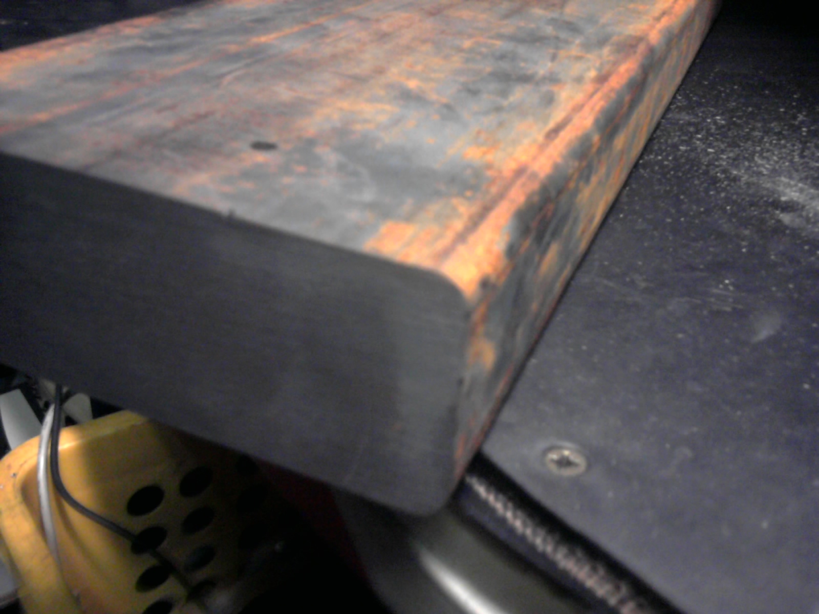

kdybych měl 80x80 tak si pískám tam je výběr 70x70 80x80 90x90 jen si vybrat, ale já mám profil 350x100x 300 a chtěl bych se dostat na 340x90 a oni tvrděj že to je malej přídavek.. jenže další litinovej polotovar je pak 420 nebo kolik a to je nesmysl, ono už to pak leze brutálně do váhy.. tenhle drobek váží 80kg a 50kg půjde do špon :D

RaS píše:kdybych měl 80x80 tak si pískám tam je výběr 70x70 80x80 90x90 jen si vybrat, ale já mám profil 350x100x 300 a chtěl bych se dostat na 340x90 a oni tvrděj že to je malej přídavek.. jenže další litinovej polotovar je pak 420 nebo kolik a to je nesmysl, ono už to pak leze brutálně do váhy.. tenhle drobek váží 80kg a 50kg půjde do špon :D
Zkus přemýšlet jinak než jsi normálně zvyklej když bereš matroš :wink: 360x360 a délku kolik uznáš za vhodné ta bude jako řez :) klidně 93, to stačí na obrobení co aleluja

360x360 jsem tam neviděl.. :D no vidíš stačí si přecvaknout čtverce místo obdélníku a jeto :D

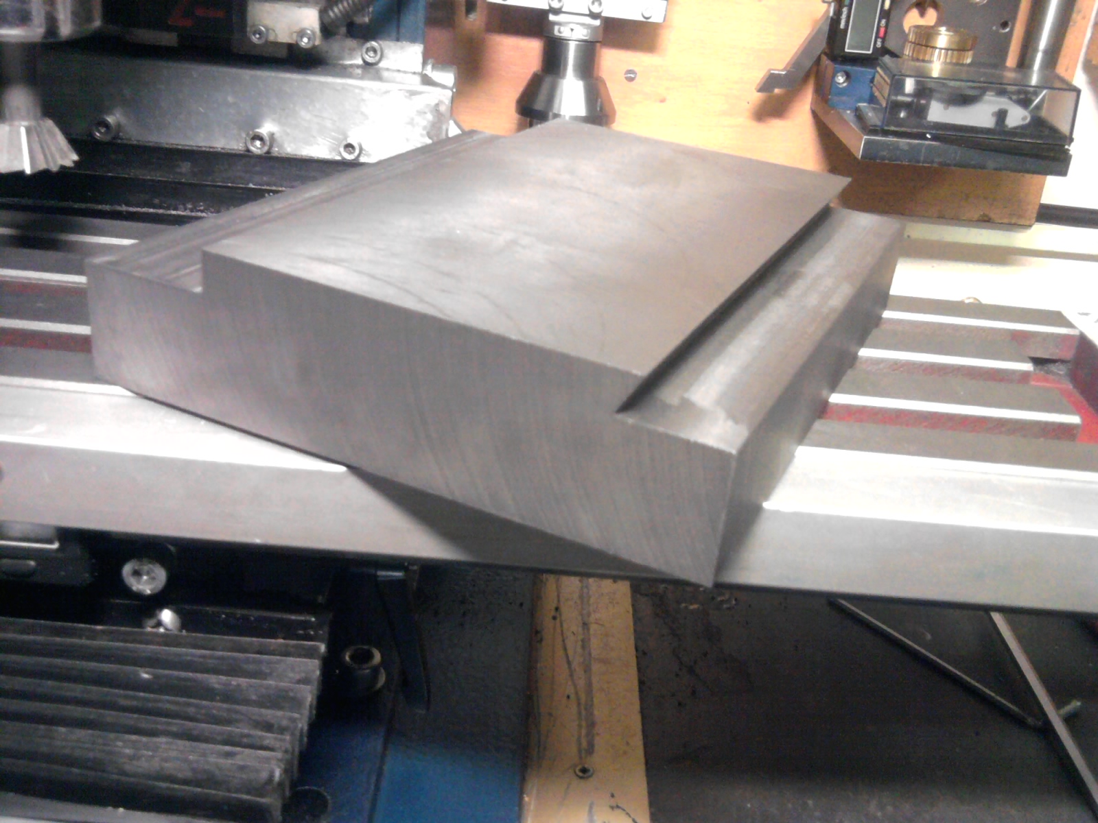

Jak píše už Tumlík, stačí někdy i fakt málo, jen ten rádius je dost zbytečně velkej. Na hrubo jsem to vzal na větší frézce. :D

pokud to bude jen radius tak na to kašlu to mi nevadí.. ono jak jsem psal tak mám ten profil 270 x360 takže tím že bych vzal čtverec 360x360 bych byl zbytečně o dalších 20kg těžší.. ono to nějak dopadne.. já jsem si právě myslel že je to nějakej okujenej povrch a že má prostě na povrchu nějaké vady.. pokud je tím myšleno skutečně to že se nedostanu do ostrého rohu bez řádného ofrézování tak je to OK..

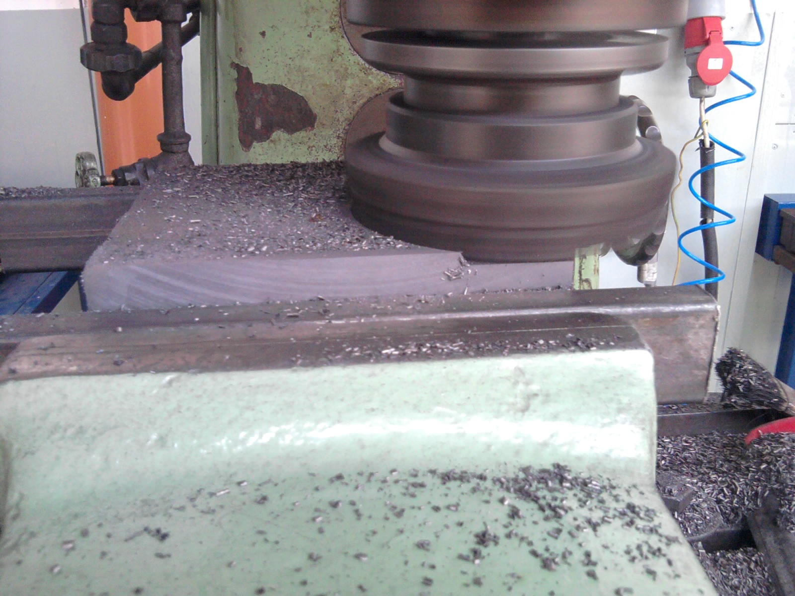

Mám tu po ruce 120 x 40 na příčný posuv a fizicky má 121 x 41 a povrch porovnej. Je to mobilem.

já si jedu pozítří pro 120kg do Berouna tak uvidím.. tohle vypadá OK..

podle mých zkušeností je v tom cca do 0,5-1mm tu a tam nejaká vada, ztvrdlina ap., nic hrozného
spíš jsou prostředky ploch propadlé proti hranám, taky ale nic hrozného
vnitřek je vždy jemnozrnný, homogenní, pěkný
