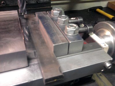

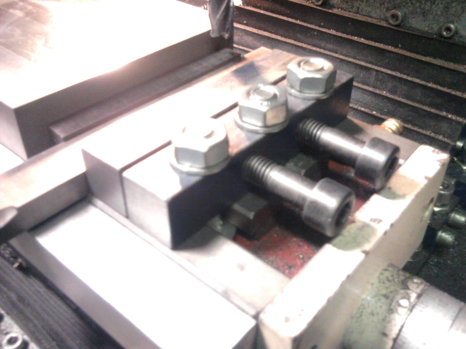

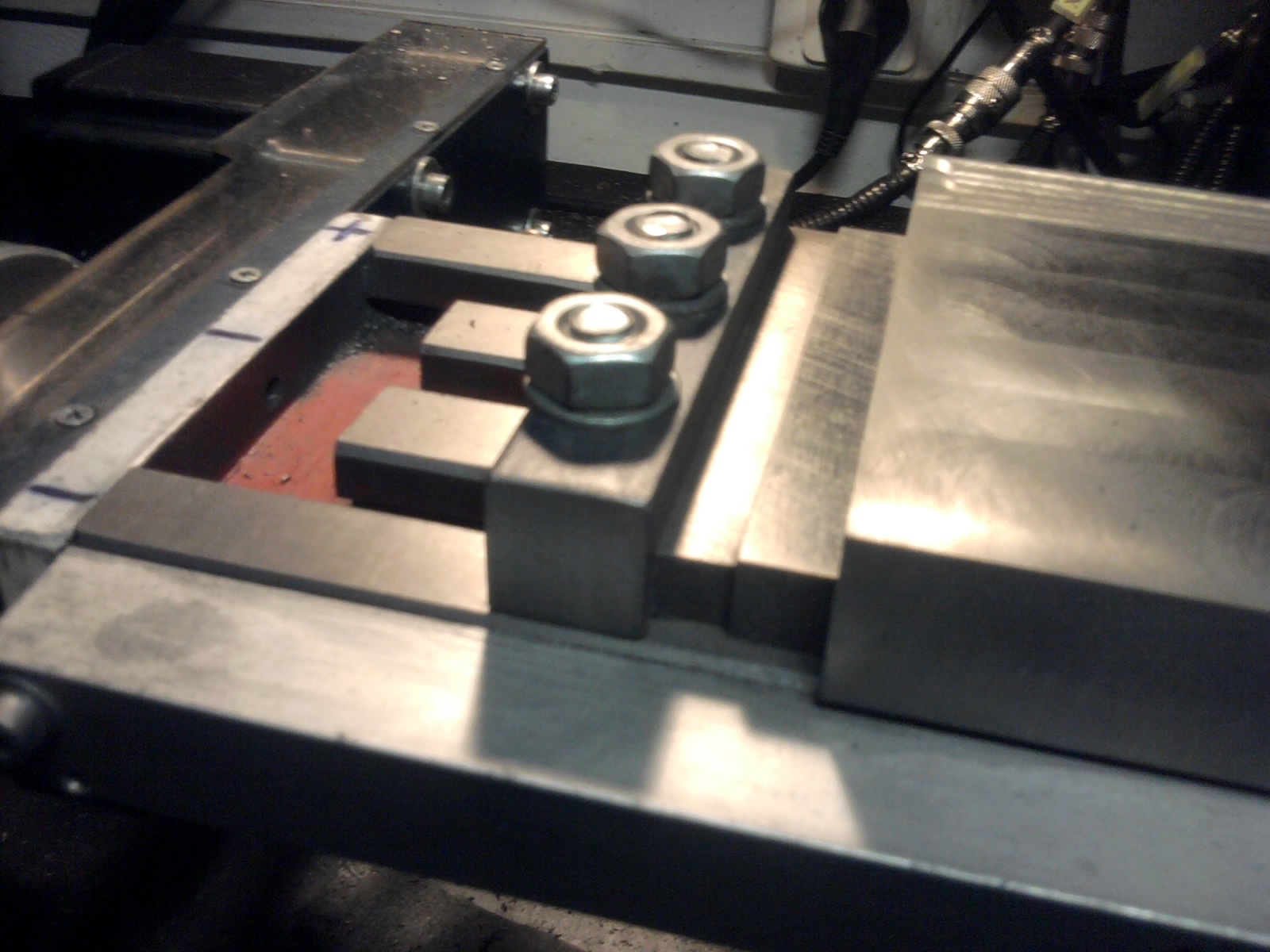

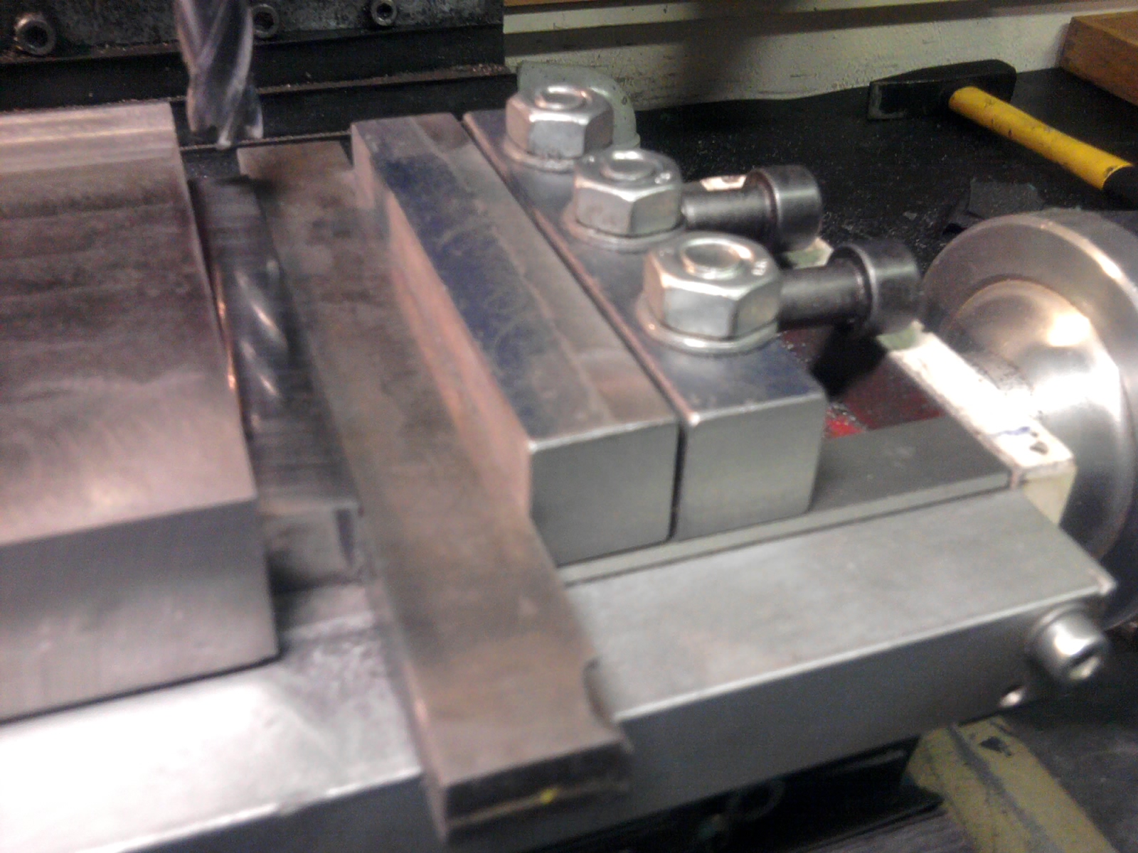

expertdb
Příspěvky: 608
7. 9. 2013, 12:27
@ potraviny:
Prosím Tě, mohl by jsi mně blejsknout to uchycení materiálu ke stolu? Na jedné straně je přitáhlý doraz a čím to dotahuješ z druhé strany? Díky
Rotwerk 300
Sieg SX2L homemade cnc
potraviny
Příspěvky: 1965
Bydliště: Most
7. 9. 2013, 4:46
Mám to již delší dobu a vcelku spokojen. Uchyceno ke stolu je to 3x vraťákama M10 z každé strany a vpravo tlačím další hranol imbus.šrouby M10. Tyto šrouby jsou na konci zaoblené aby závit nedělal neplechu. Možná by bylo lepší dát do těch tlačících šroubů kuličky z ložisek, zrovna jsem je neměl po ruce. :D
Pokud budeš mít ty hranoly kolmo frézované, nebude ti to zvedat obrobek od stolu. Je to takhle pro mě jednodušší, než dělat dlouhý svěráček.
Teď to mám navíc opřeno i radekem, protože je obrobek nižší než ty hranoly, jinak to opírám přímo o hranoly.
