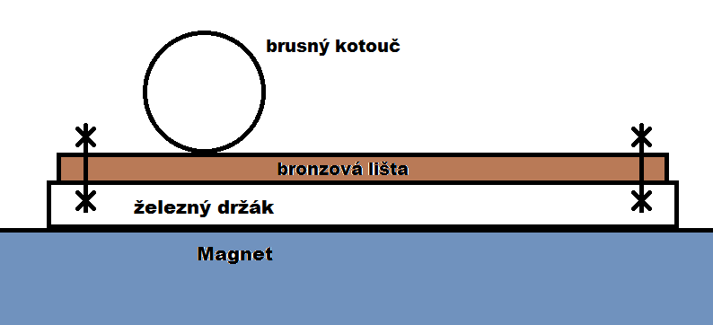

To jo, ale pořád při své délce bude uprostřed vibrovat.

magnet stačí nalisovat do toho duraloveho prípravku, do ocele ked sa osadzuju magnety tak sú v mosadznom púzdre žiadne lepidla :wink:

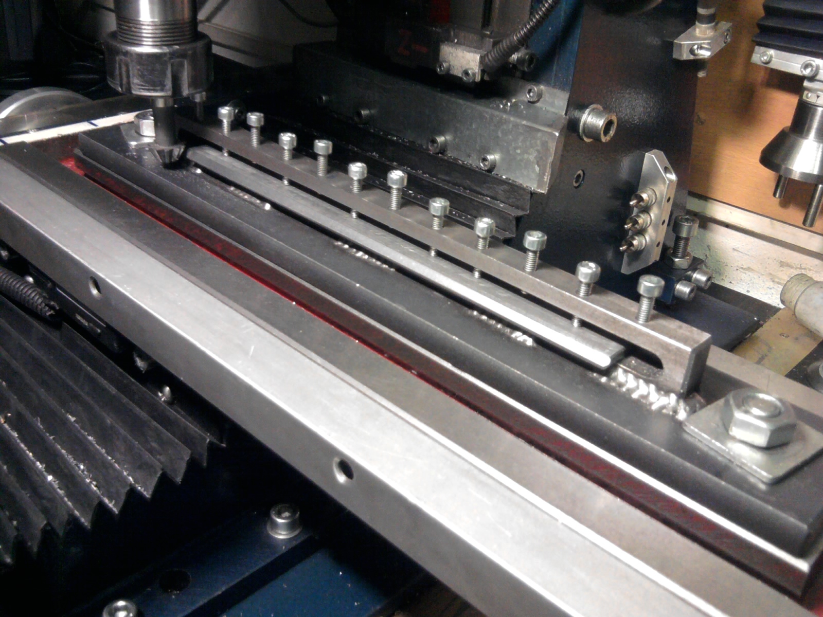

Jinak jsem dělal i forychtung na uchycení lišt při frézování 60st. :D
Počítám že časem budu tak vyzbrojen na výrobu lišt, že to bude pak sranda. :D :D :D

potraviny píše:To jo, ale pořád při své délce bude uprostřed vibrovat.
To je otázka na zkušené brusiče jestli to bude na brusce magnetce vibrovat když to bude chycené jen na kraji - myslím bronz.

Zdenek Valter píše:
Dotaz - Bude tohle vibrovat ?

na broušení takovýchhle věcí je jednoduchá finta
vteřinové lepidlo za 15Kč z Plusu a na stůl nebo magnet přilepit
drží to až překvapivě dobře
zbytek lepidla oškrábat šábrem
