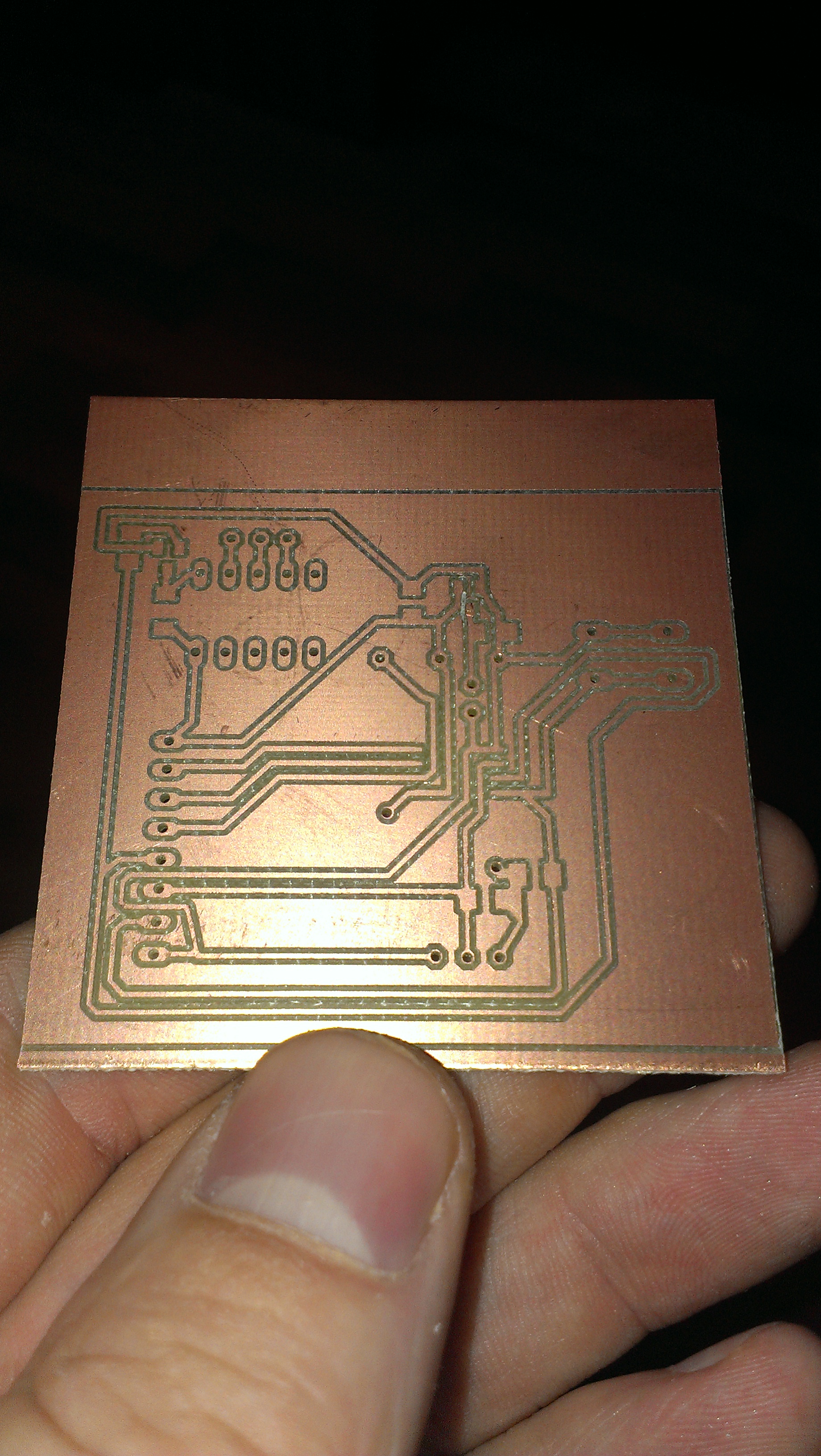

Pokud je to děláno opravdu gravírkou tak ty otřepy dělá házivost vřetene (nebo nepřesné upnutí gravírovací frézy).
Dlouho jsem se trápil s obdobnýmy výsledky a bylo věcí náhody udělat tišťák bez otřepů.
Pak jsem vymněníl KRESSe za číňana (který velice suveréně deklaroval házivost 5 mikronů :shock: )
KRESS (nejspíš vlivem kleštíny a mírných ťukanců v průběhu učení se s hračkou) měl házivost při nepříznivém upnutí (záleželo jak se podařilo nástroj upnout) až 9 setin!
Číňan (2,2kW vodník) měl o poznání lepší a opakovatelně dosažitelnou házivost 4,8 setin - což bylo stále trochu mimo deklarovaných 5 mikronů :?
Neváhal jsem "utratit majlant" za kleštinu od REGO FIX (UP - Ultra Precision) a najednou jsme se opakovatelně dostal na 7-9 mikronů (měřeno tedy pouze kolem 15mm od kleštiny - dále už končil dřík).
(Poznámka pro místní "znalce" kteří naměří i na obyčejné kleštině házivost "pod stovku" : Zahoďte "magnetický stojánek" a upněte tisícinový úchylkoměr přes tuhý držák přímo do aspoň 4 kilového svěráku.
Objeví se před vámi nový "neviditelný" svět o kterém mnozí nechtějí raději ani slyšet)
Další fůra peněz padla na gravírovací frézu od DATRONu (přes CNCShop.cz) a výsledky začaly být použitelné (Viz foto z pokusného frézování).
šířku stopy jsem neměřil, ale při pohledu na nejmenší "vlasové spoje" které vznikly při prvním průjezdu (ťišťáku chbyí k dokončení další 3 průjezdy)
se zdá že pro moje amatérské prototypy to je dostatečné. Nicméně pokud je potřeba udělat více stejných kousků tak je fotocesta příznivější.
(otáčky 18000 [ot/min], Feedrate 400 [mm/min])

Thomeeque píše: Mohl bys plz napsat přesnej typ?
Ø0,1mm 40° - typ 68680 (Průměr 0,1 40° stopka 3,175)
Thomeeque píše: To už vypadá hodně dobře, i když při týdle feedrate to je docela na dlouho.. navíc to projíždíš čtyřikrát? :shock:
Dík, T.
Bohužel - pokud chci dosáhnout nějaké přesnosti tak musím volit menší průměr a víc průjezdů. Poslední průjezd už byl spíš takové "čištění ostrůvků", ale i tak to jelo kolem hodiny.
Vyšší Feedrate nemá moc smysl protože při všech těch zatáčkách se na moc vyšší rychlost stejně nedostanu.
(Zrychlení mám pouze 400mm/sec/sec - víc už vlivem tuhosti hračky raději neopužívám i když bych ji mohl "týrat" na dvojnásobku)
A i dkyby, tak s tím souvisí otáčky vřetene které mam max 24000, ale protože si nedělám ideály o ložiscích v Čínském vřetenu tak dlouhodoběji jedu pouze na těch 18000.
Jak jsem psal - je to pouze na prototypy. Efektivnější je fotocesta (kde už jsem zase ale odkázán na grafické studio pro výrobu kvalitní filmové předlohy)

rollfree píše: Proc tak dehonestujes to cinske vreteno?
Napred pises, ze hazi skoro 5 setin, tedy ze je vlastne mizerne.
Ale v dalsi vete napises, ze jsi tam dal poradnou klestinu, a najedou hazi par mikronu. Tou klestinou jsi predpokladam vreteno neopravil, jen jsi omezil hazivost puvodni mizerne klestiny. Takze by ses tomu cinanovi skoro mel omluvit - to vreteno hazi opravdu do par mikronu. Problem byl pouze v klestine.
Vřeteno jak sis všiml a sám pochopil (důkazem je, že jsi se ozval) jsem nedehonestoval - pouze jsem popsal, že je s "originální" kleštinou k němu číňanem dodávanou trochu mimo zmiňované tolerance. Ani nové kleštiny z CNC Shopu nevedly k nějakému zlepšení.
Dal jsem tedy návod jak se přiblížit těm 5-ti mikronům.
Jinak jsem byl mile překvapen a jsem s vřetenem nadmíru spokojen (poměr cena výkon je naprosto nedosažitelný).

Josef píše: Zahoď ten úchylkoměr, který ti "přemůže stojánek (ten ovšem musí sedět na rovné ploše a mít taky rovnou dosedací plochu - což ovšem většina magnetů jaksi nemá, ale dá se to nabrousit na BPH). Já běžně používám páčkové mikronové hodinky na magnetickém stojánku (ale dobrém), který buďto je na pevném základě, nebo na jezdci - broušeném, čí žaškrabaném, aby se to "vevrtělo" a žádné nepoznané světy mi nechybí a měříme na mikrony dnes a denně. Setinové hodinky téměř nepoužívám. Tak jednou do měsíce.
Zmínka o měření byla určena zdejším "znalcům" (všimni si prosím těch uvozovek) :D . Ne těm kteří měřit opravdu umí.
.......taky jsem zezačátku i s obyčejnou kleštinou naměřil házivost pod stovku :roll:
Napřed jsem byl spokojený že vše jede "v cajku", akorát se mi to měření nějako nezdálo.
Tak jsem po půl hodině nevydržel a měření provedl s podstatně tužším uchycením a hned jsem měl jasno.
Bohužel předpokládám že v cenové kategorii většiny zdejších smrtelníků (tedy těch kteří mají frézku jako hobby a nemají přístup třeba v práci k rozumném u vybavení) budou ty samé krámy které jsou k dispozici na 95 procentech všech eShopů a i já jsem jejich NEšťastný majitel. Problém nebyl v magnetu jako takovém. I když jsem chytnul "kostku" stojánku do svěráku tak mi s ním úchylkoměr KYNEX za asi 1200,- kč dokázal cvičit několik setin :evil: (respektive ty setiny tak nějko ignoroval a radši pružil)
Dalších několik stovek mě stál kalibrační list který nedopadl zas tak špatně, ale nejspíš to byly vyhozený peníze....
