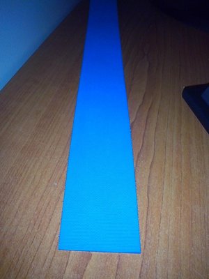

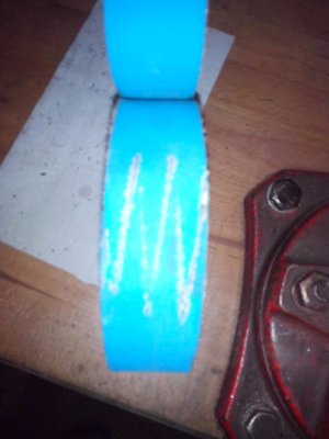

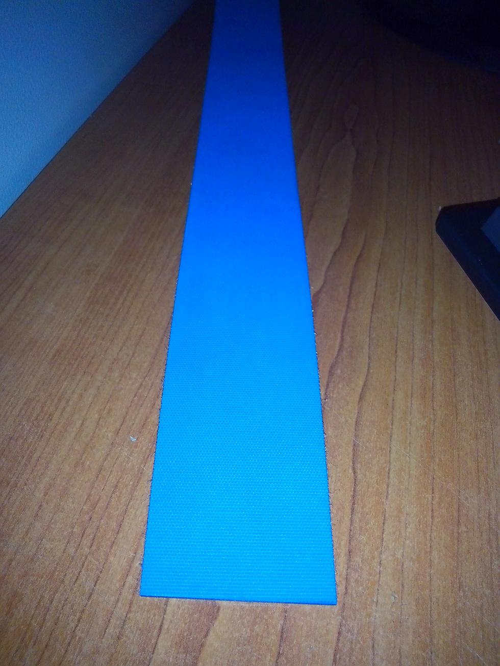

Thomassu5
Příspěvky: 43
Registrován: 13. 11. 2010, 3:47
Bydliště: Sr
9. 2. 2014, 3:37
Vyrobit remen na mieru 40 mm a 28 mm nie je problen cena dohodou a mam i polykord na pohon da sa lahko spojit nahreju sa konce a spojite a bruskou obrusite hrany alebo urobin na mieru ak polykord je 8 mm---1 meter 3 eu a 5 mm -------1 meter 2 EU + postovne ak niekto chce
Thomassu5
Příspěvky: 43
Bydliště: Sr
9. 2. 2014, 3:39
cena remene okolo 40 mm za meter 10 eu..cena podla dlzk..
Thomassu5
Příspěvky: 43
Bydliště: Sr
9. 2. 2014, 7:32
takto vyzera spoj pasu.....
