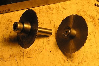

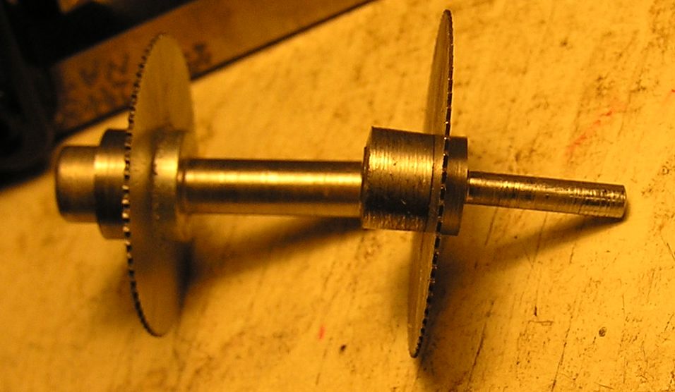

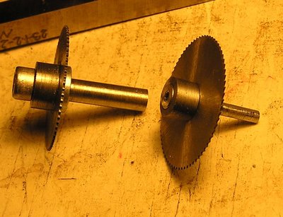

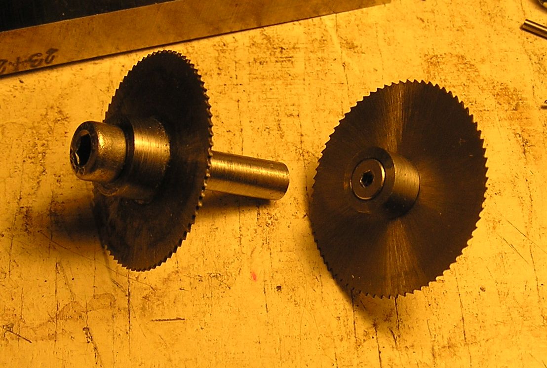

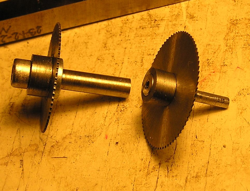

Engineer píše:např, ty trážky kolem jsou evidentně z důvodu chlazení, takže proč je čelně frézovat řekněme 2mm frézou když by to člo dělat 2mm pilkou,
Ta pilka, to je nějakej nástroj do vřetena? Nebo to myslíš tak, že bude mít ještě bokem kvůli tomu nějakou (CNC?) pilu?
Engineer píše:nebo jednoduchým ale speciálním nástrojem.
Jakym, mohl bys dát nějaký příklad, plz?
Příspěvky: 8927
24. 11. 2013, 11:43
Thomeeque píše:
Jakym?
ty vždycky dokážeš pobavit.. :D nic proti každej asi neviděl dílnu.. normální kotoučová pilka na trnu a ta se otáčí ve vřetenu jako nástroj, dělaj se různé průměry, různé tloušťky a obecně než dělat drážku třeba 1mm hlubokou 2mm v rotační ose 1kou frézou dokola (pojedeš hodně hodně pomalu) tak normálně to objedeš pilkou a máš to klidně za setinu času s nástrojem kterej tímto způsobem v podstatě neotupíš a stojí pár korun.. akorád to bude mít nájezd a výjezd, pokud to nebude kolem dokola.. nicméně rozumnej konstruktér, kterému jde i o vyrobitelnost a ne jen o design to navrhne tak aby to šlo vyrobit co možná nejlevněji.. ono vyrobit jde v podstatě všechno, něco může trvat klidně 10hodin a je potřeba speciální drahé nástroje a ve finále cena třeba 10000,- kus a když se to lehce poladí, tak to mnohdy vypadá že by to od svého původního návrhu konstruktér ani nepoznal, je to funkční a dá se to udělat třeba za 2hodiny s normálníma nástrojema třeba za 1500,-
Příspěvky: 9589
24. 11. 2013, 11:53
dílnu jsem viděl a základní myšlenku pochopil, ale blbě jsou koukal na předlohu, přišlo mi, že to na CNC se stopkovou kotoučovkou objet nepůjde, teď vidim, že vlastně proč ne.. tak aspoň jsem tě zase pobavil, no :)

RaS: Díky za nápad. Přiznám se, že tento způsob mě nenapadl. Nájezd a výjezd by mi nevadil. V tom případě by skoro odpadlo souvislé 4osé frézování - jedině na to zaoblení vzadu je stále rot. osa potřeba, ne? To jinak udělat nelze.
