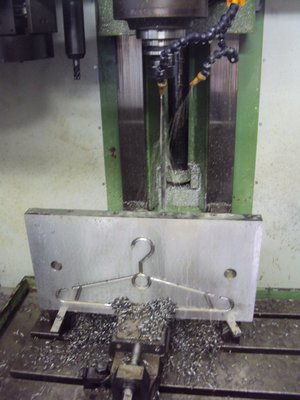

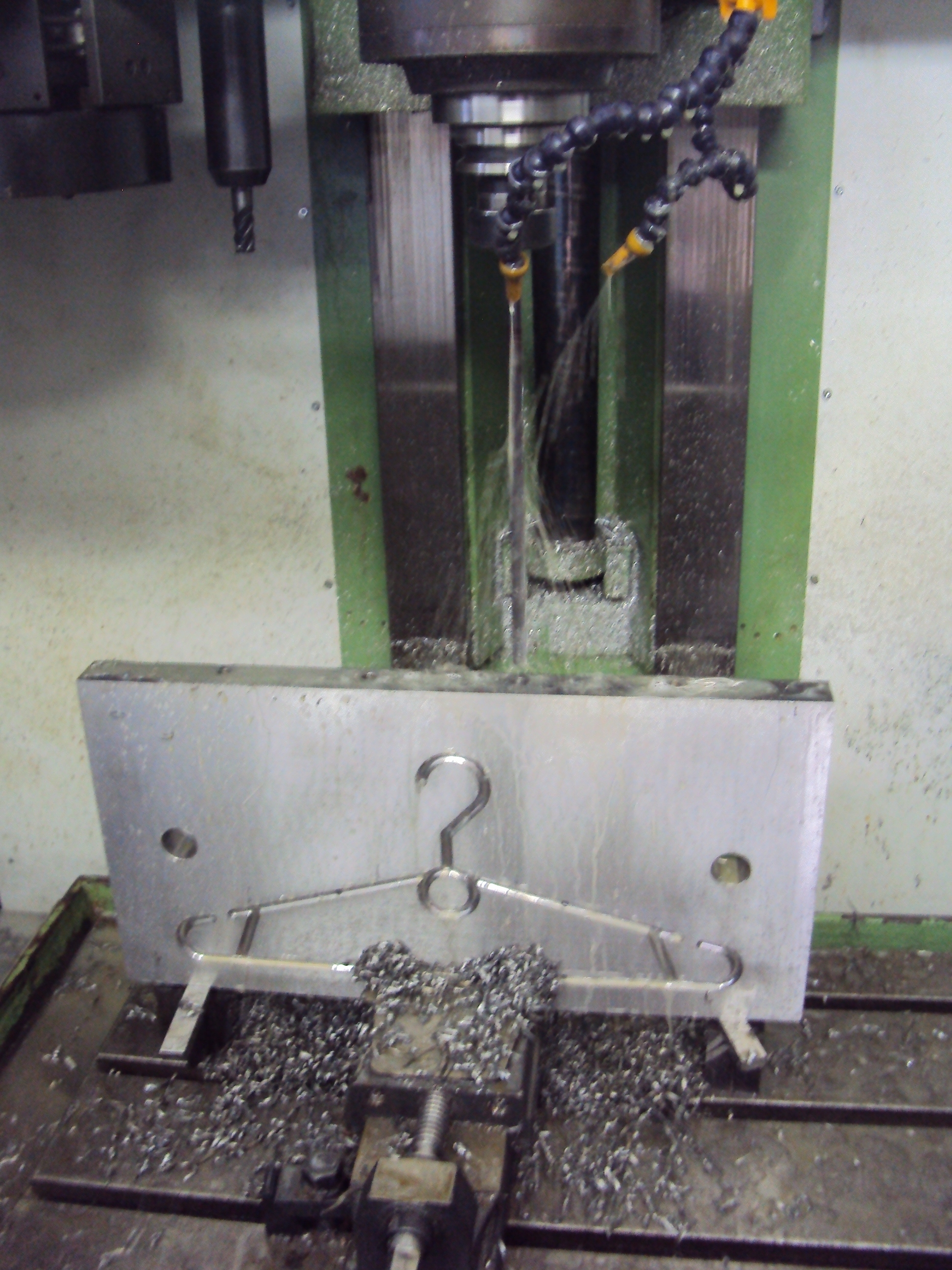

Příspěvky: 8984
10. 12. 2013, 10:57
tak už máš vyvrtáno? jak jsi dopadl?
já teď dělal něco podobného 8děr D10 hloubka 260 do nástrojové oceli pro chlazení formy..

RaS píše:tak už máš vyvrtáno? jak jsi dopadl?
Jestli dobre vidim, tak to je forma na satove raminko.
To mne nikdy nenapadlo, ze takova "picov..." jako raminko vyzaduje tak masivni formu a tolik prace/materialu na jeji vyrobu ...
Akorat nevim, jestli to je k smichu nebo k placi ... ten postupny vyvoj.
Příspěvky: 8984
10. 12. 2013, 11:23
jo ramínko na šaty za dvěpadesát :D nicméně tohle je jen půlka, a celá tahle deska je sešroubovaná ještě z další, pak deska s vyhazovačema atd..
