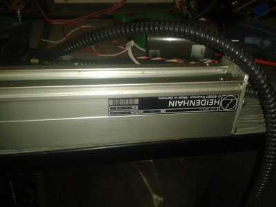

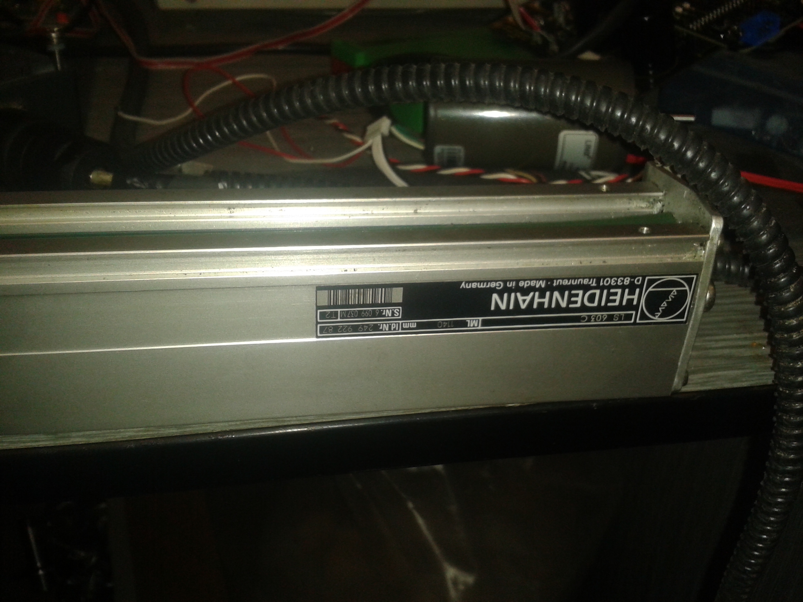

lubos píše:Já uvažuju 2 varianty
bud koupím jen něco jako toto
http://www.ebay.de/itm/Heidenhain-Digit ... 1c0ca49d9c" onclick="window.open(this.href);return false;
a budu to používat pro nastavení nuly, případně si tím udělám korekci šroubů
nebo koupím ty převodníky
http://www.ebay.de/itm/Heidenhain-EXE-6 ... 58a48e2f78" onclick="window.open(this.href);return false;
a zkusím to napasovat místo enkoderu od serva. Blbý je že ty převodníky vyjdou cca každý na 4 tis ( v průměru a rád bych je koupil všechny stejné z jednoho zdroje)
pokud by je ale nerozchodil tak mi budou k prdu kdež to ten zobrazovací panel bude i s pravítkama vždy k něčemu. Ty panely se dají sehnat i jiné typy za cenu už od cca 400 Eur

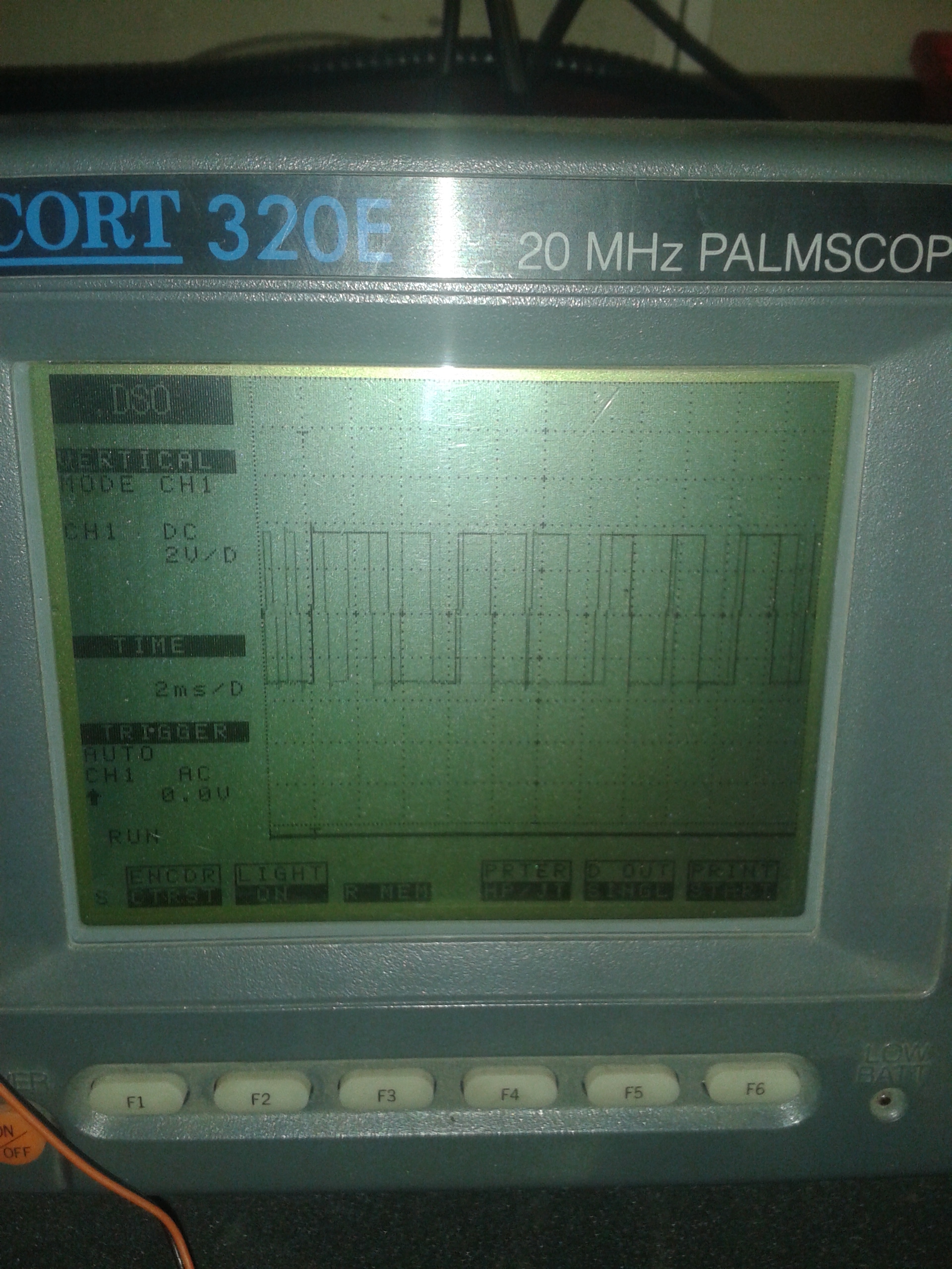

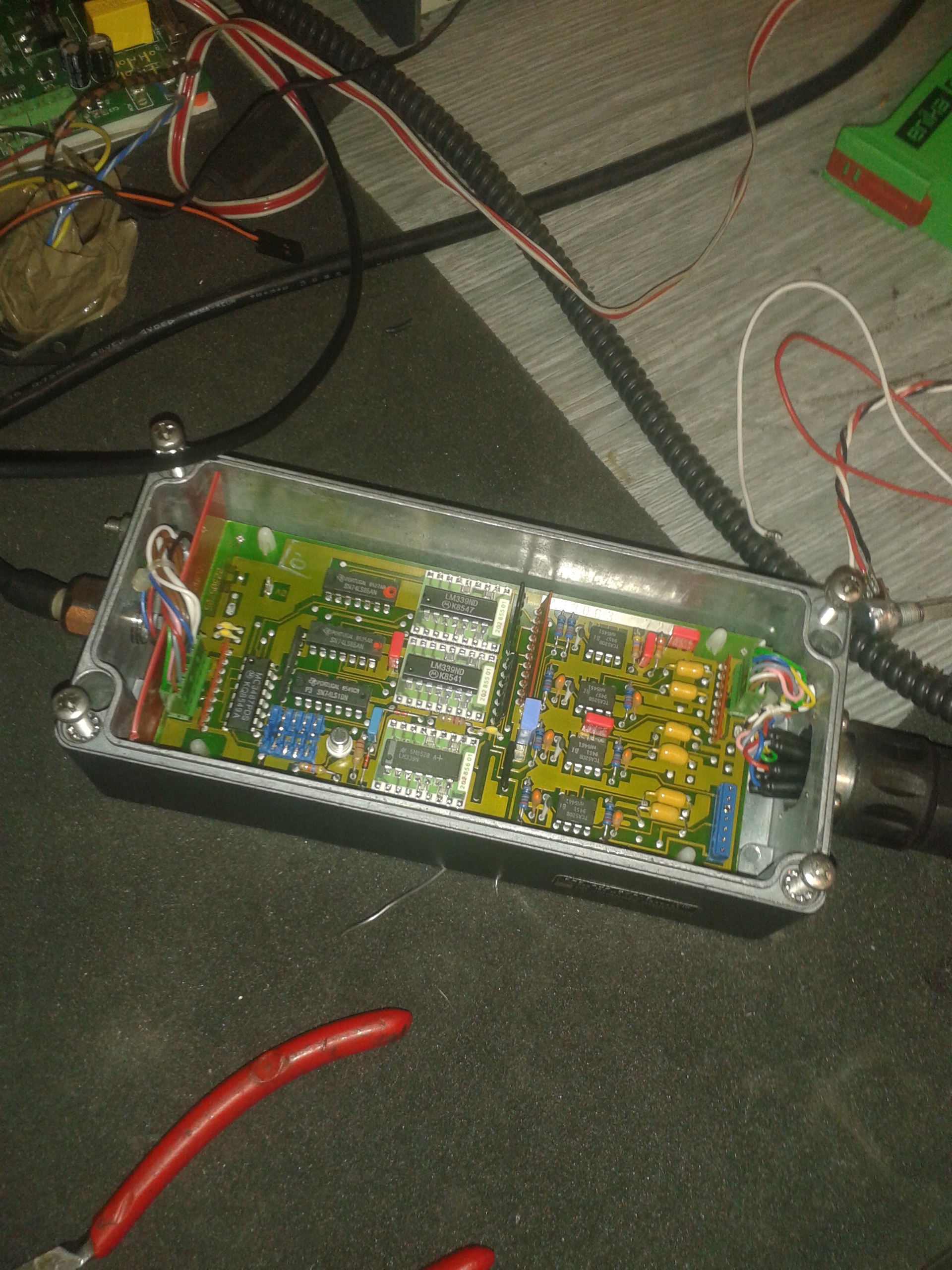

Tak dnes mi pplka dovezla převodník. Kupoval jsem ho bez záruky protože prodejce neměl možnost ho zkust. No a světe div se, funguje. Pokud neseženu další 2 za rozumný peníz tak zkusím vyrobit kopie. Výhledově bych rád zkusil vzít AC servo a zkusit pravítko připojit na lineární osu. Pak odpojit enkodér ze serva a použít pravítko. Třeba to půjde naladit. Pokud ne tak budu moc alespon použít obyč zobrazovací jednotku pro pravítka a nebudu muset kupovat od haidenu.

kolik z toho pravítka leze signálů ? při ? ten převodník by neměl být snad problém postavit nebo je v tom nějaký zádrhel ? jsou ty sinus signály snad posunutý normálně o 90° nebo ne ?
lubos
Příspěvky: 5145
Registrován: 2. 5. 2007, 3:47
2. 1. 2015, 5:17
Jo jsou posunutý normálně , ale nechtělo si mi nic vymejšlet. Ale jestli se ti chce mi to zrevesenginerovat klidně ti to pošlu :-)

mě právě udivuje že za to chtěj takovou pálku a přitom na tom nic není , asi si někde seženu pravítko na hraní

Právě že na tom nic neni. Já to sehnal za 53 eur, ale jinak to mají kolikrát za 400 E úplně v pohodě.
Koukal jsem na to a jsou v tom běžně dostupné IO, jen aby někdo namalovat DSP.

vypiš mě prosímtě všechny ty šváby z fotky to není uplně jasný

ono je to blbě nafocený a mám to v práci ale vypadá to že výstup z pravítka jde do TCA520 ( sou tam 3 kanály A B a reference) pak to jde do LM339 pak do něčeho co nepřečtu ale zjistím a nakonec je tam MC3487

ten obvod MC3487 by tam asi ani nebyl potřeba , nebo potřebuješ negovaný signály ?
ten poslední by mohl být ....sn74ls85AN ???? ale spíš to je : sn74ls86 dává to i větší smysl

to je otázka proč ho tam mají, nějaký důvod to podle mě mít bude. Navíc podle fotky to vypadá že do něj jde i ta modrá kostka ( to je předchůdce dil přepínačů - drátěné háčky na zaseknutí).
s tím sn74ls86 by to dávalo smysl.

ty invertovaný signály vyžadují některá serva , ale většinou se nepoužívaj , oni je maj vyvedený z toho převodníku nebo se to dá právě nastavit tim polem kontaktů ?
lubos
Příspěvky: 5145
2. 1. 2015, 7:51
To jsem nezkoumal, pravděpodobně na to bude ten přepínač. Jediné co jsem k tomu našel je toto.
Já je ale v driveru zapojené mám takže bych je tam rád měl, je to podle mě o dost lepší.
