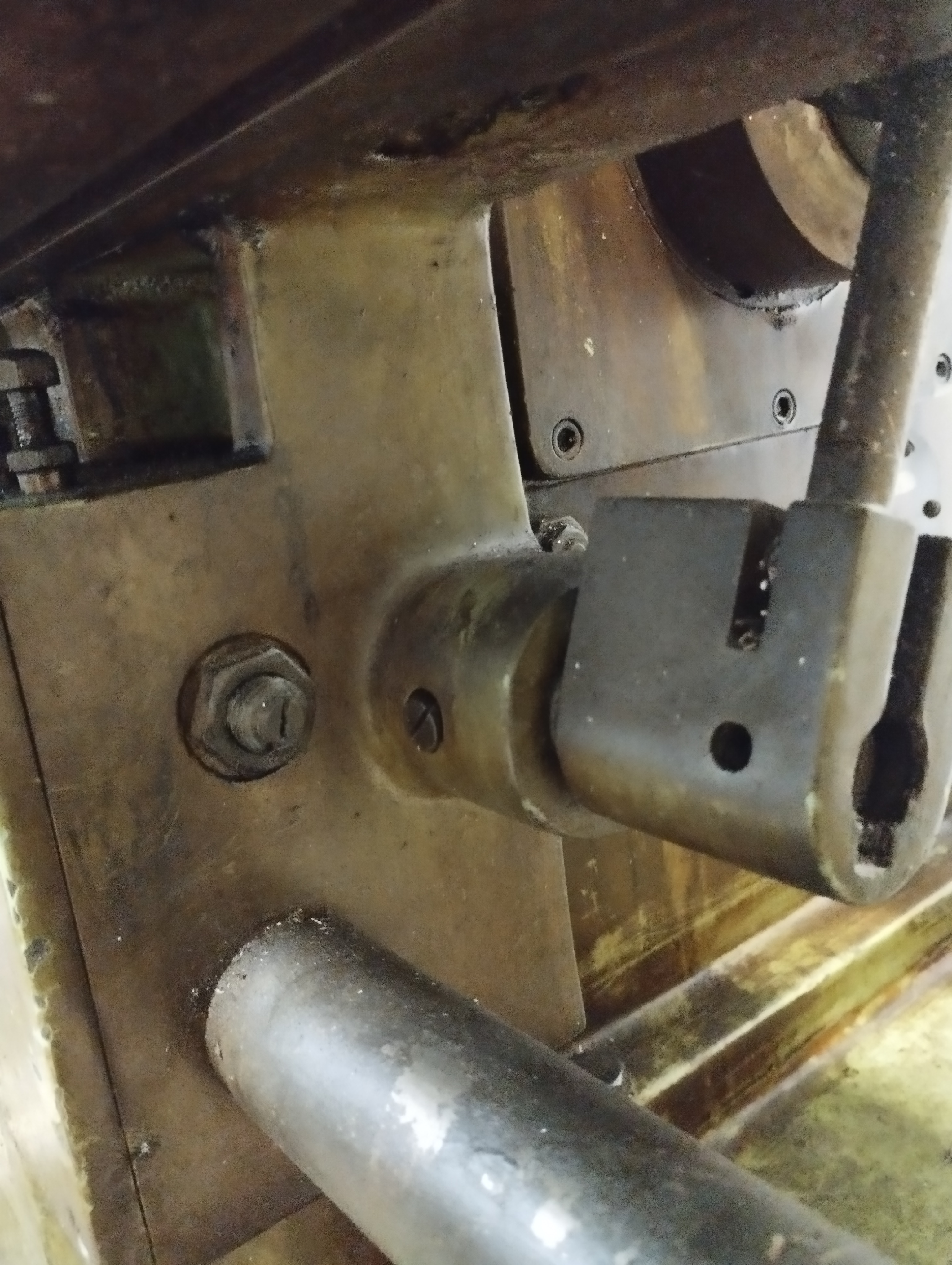

To video jsem viděl ale tam to rve přes zuby až hamba a viděl jsem několik ruských a jedno německé kde jim to šlo krásně a já když chci dát tou pákou rychloposuv tak mi to jde přes zuby brrr. Jediný štolovací šroub co jsem našel jsem ti vyfotil. Ale žádný imbus jen červ s drážkou pro plochý šroubovák a pojišťovací matka.
