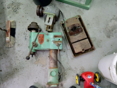

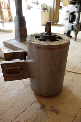

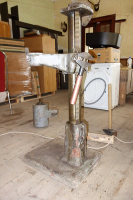

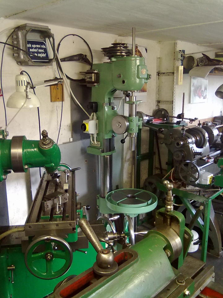

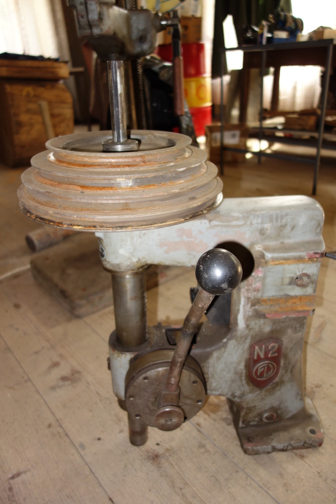

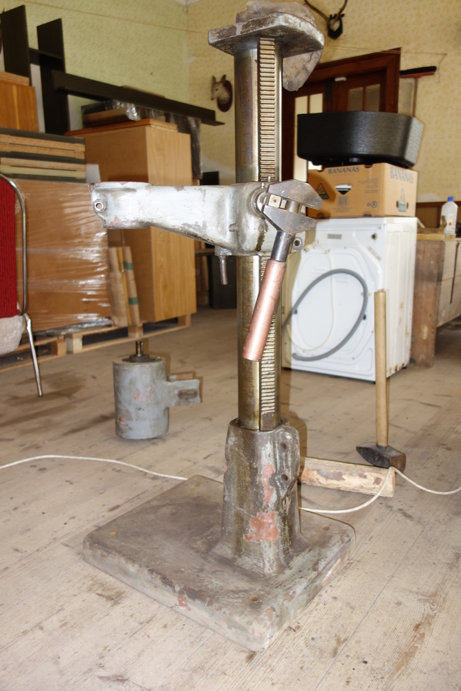

:D Vrtačka je nápaditě udělaná, přesto, že má cca 300 kg, dá se pomocí povolení pár šroubů rozebrat na přenositelné díly. Prodávající byl tak hodný, že mně ji dovezl za úplatu rozebranou v kombíku. Takže až budu mít čas, budu ji pomalu dávat dohromady.
dick12v
Příspěvky: 41
Registrován: 6. 2. 2011, 4:20
12. 8. 2019, 8:03

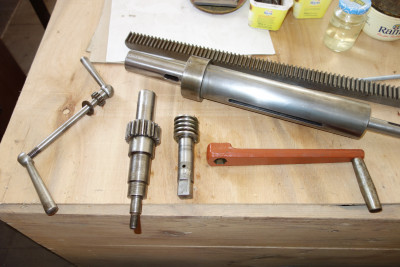

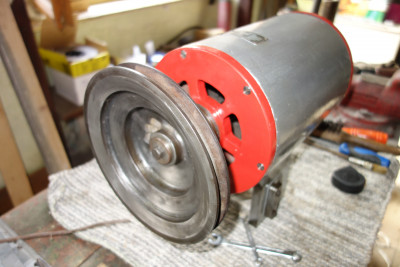

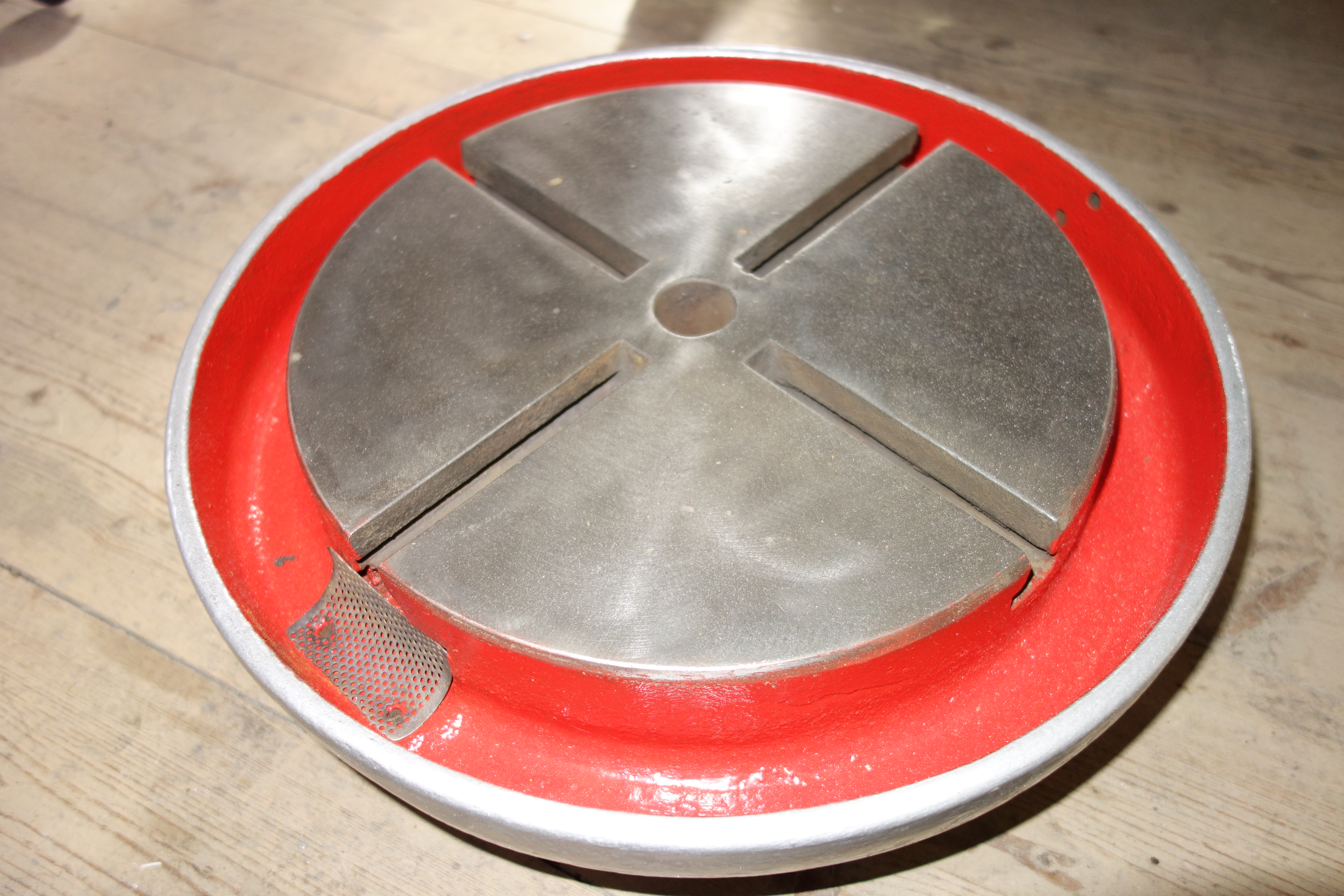

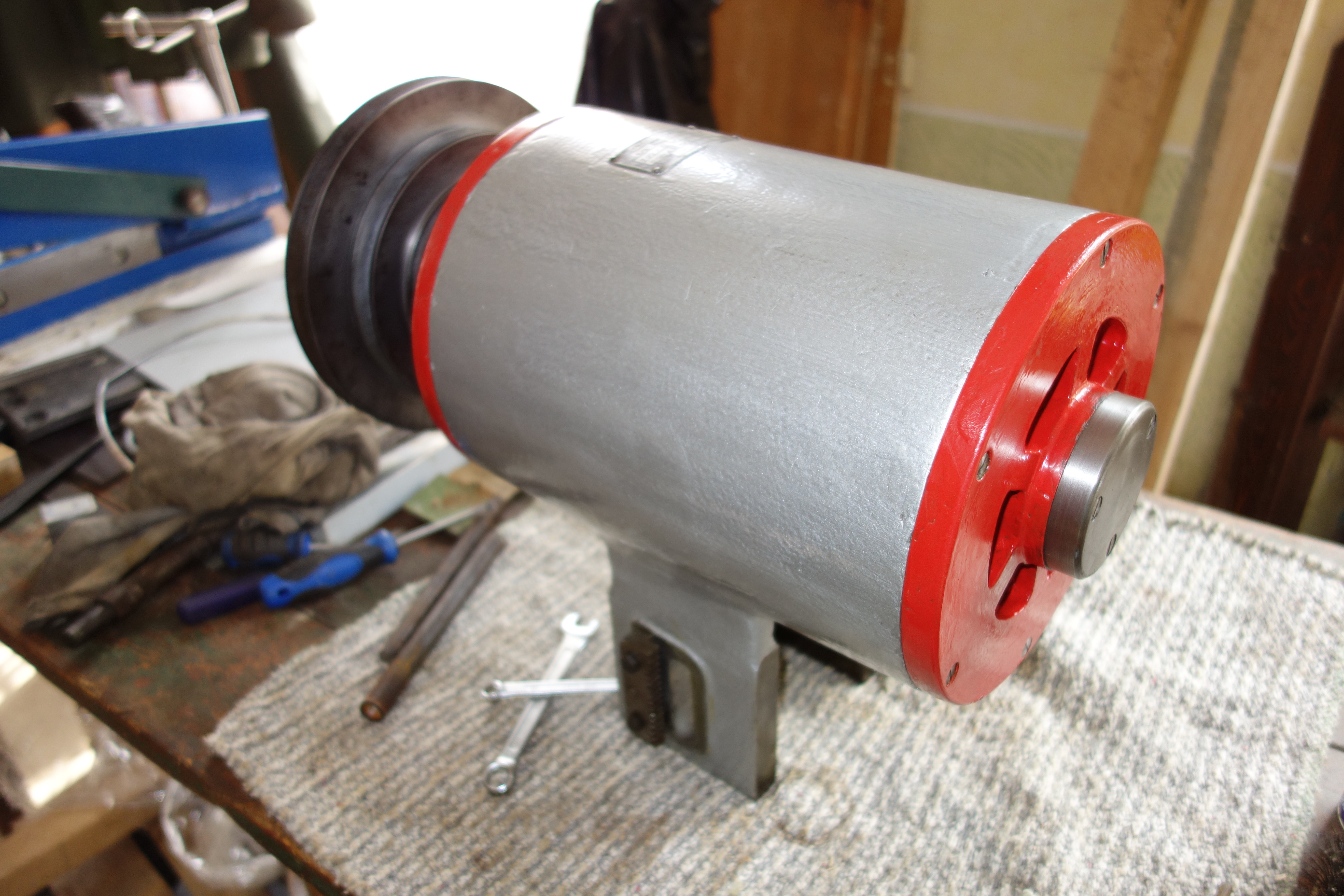

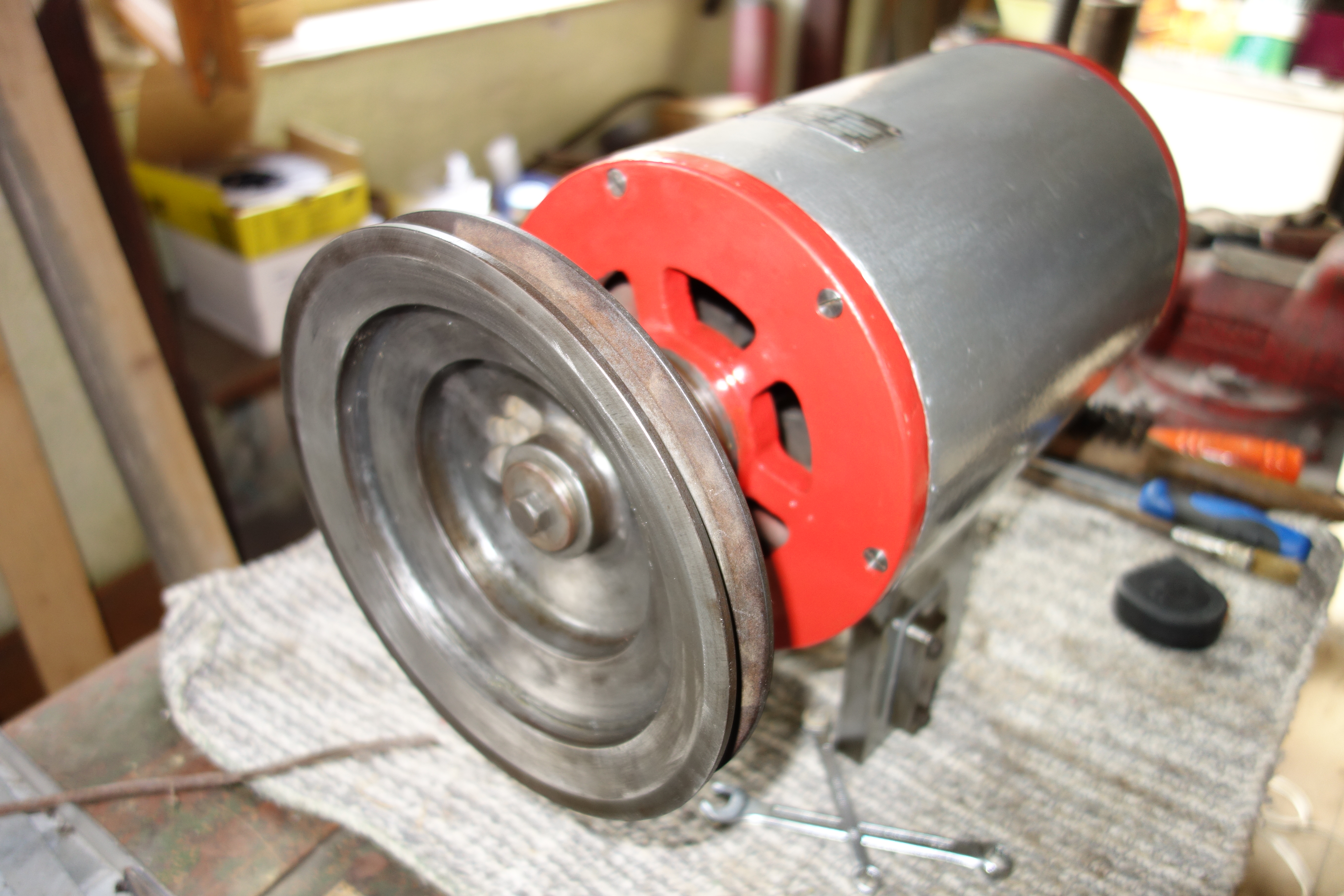

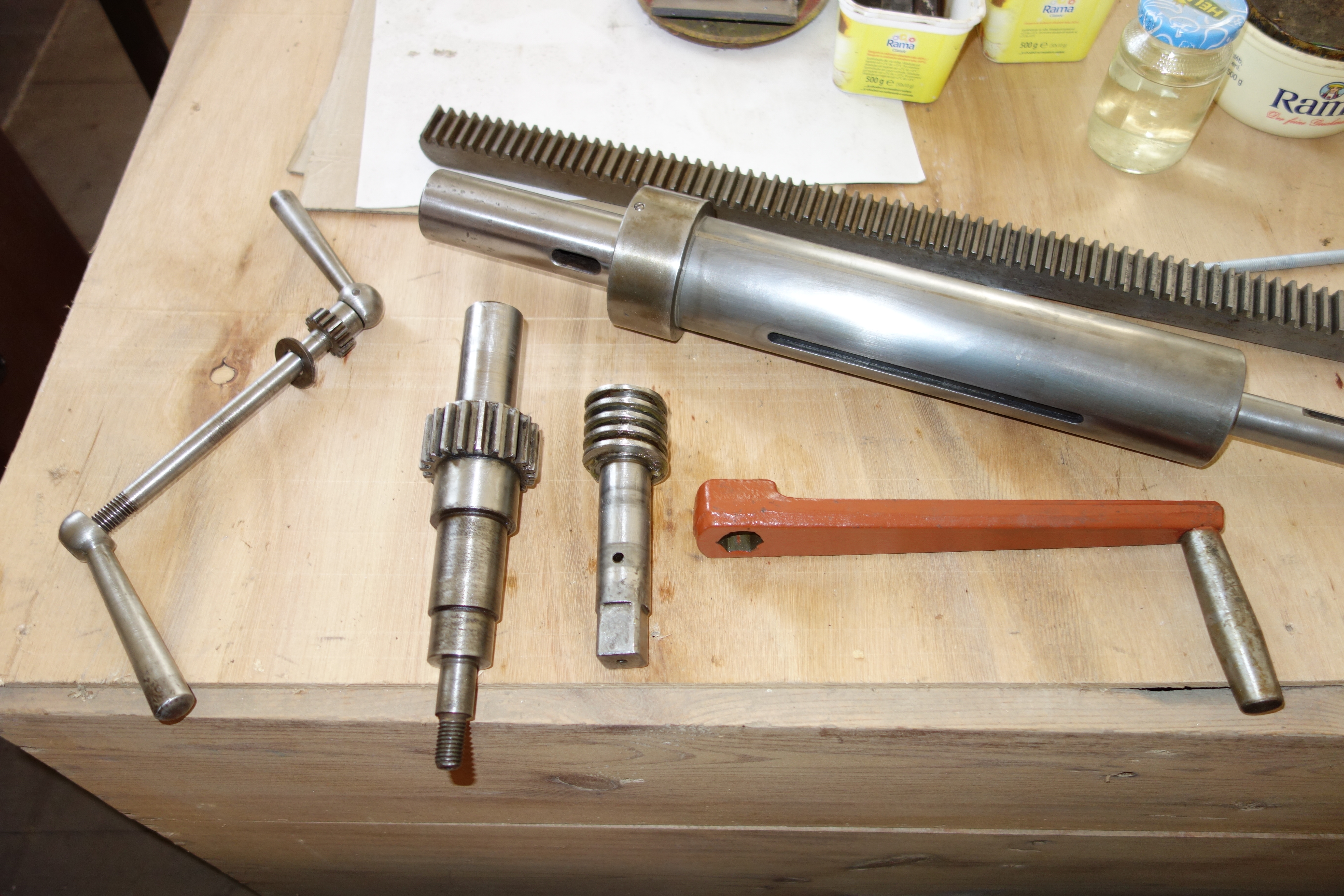

Vrtačku jsem rozebral na prvočinitele, ale nemám na to moc čas. Začal jsem motorem, vyndal rotor, ložiska, všude bylo plno černého mastného prachu. Trochu překytoval nejhorší místa, někde byly 3 mm kytu. Kladívkový lak mnoho skryje.Obrázek

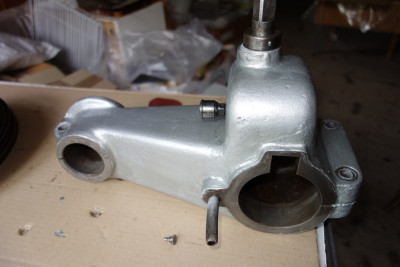

Zase jsem trochu poposkočil.

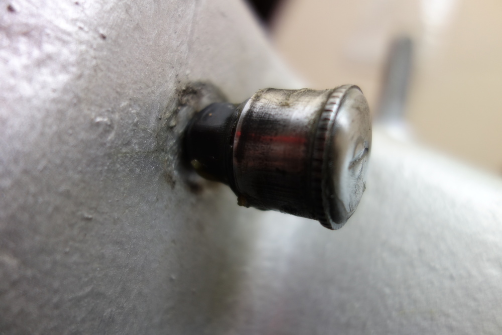

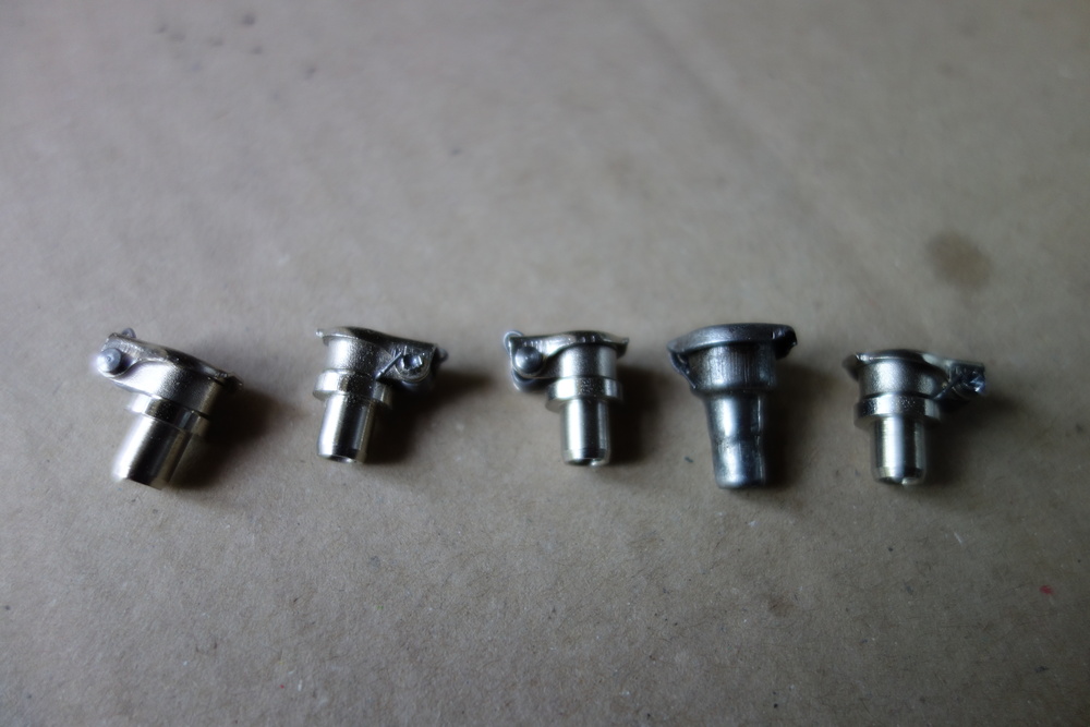

Díky příspěvkům na tomto serveru jsem v Německu sehnal Klappöler - olejové maznice s víčkem (za nekřesťanskou cenu cca 5 euro), původní byly ulámané. Taky maznici na vazelínu, ta se dá koupit v Čechách za 30,- Kč.

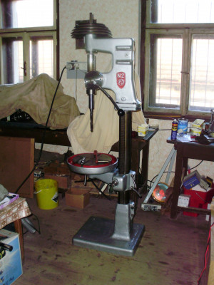

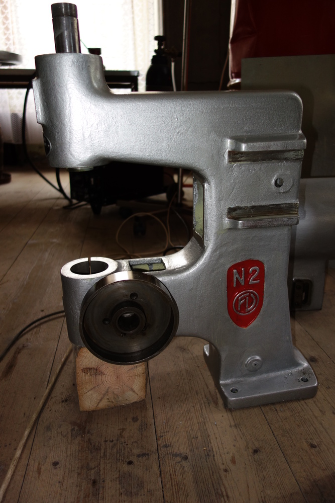

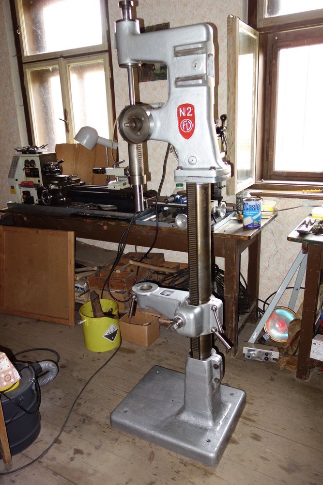

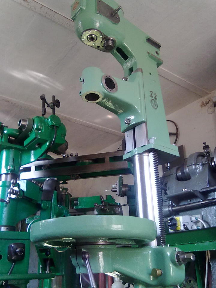

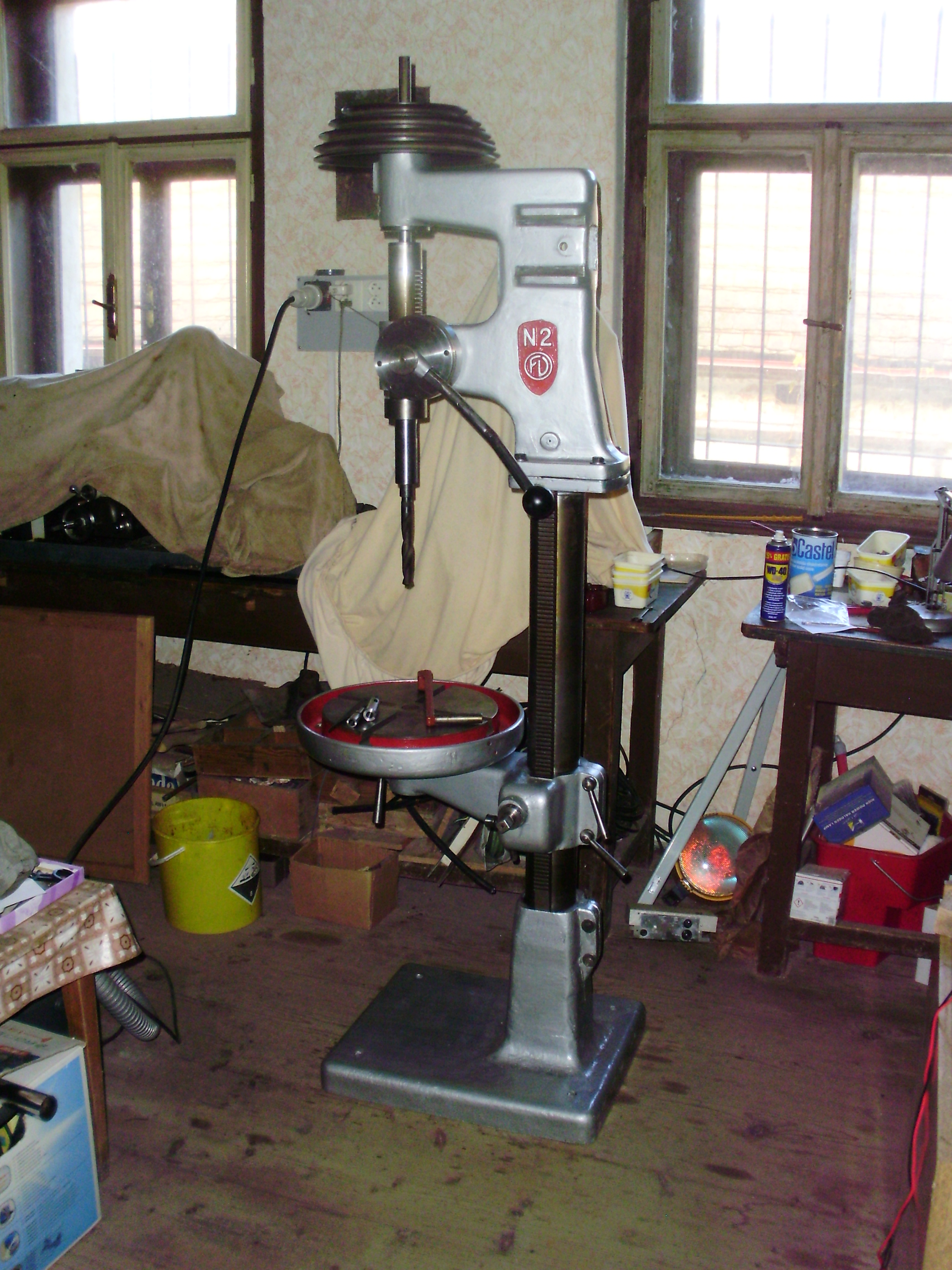

Sešrouboval jsem pár dílů, už se to pomalu začíná rýsovat...
Zbýňa
Příspěvky: 2194
Registrován: 3. 9. 2010, 8:45
Bydliště: Čelákovice
14. 10. 2019, 6:29

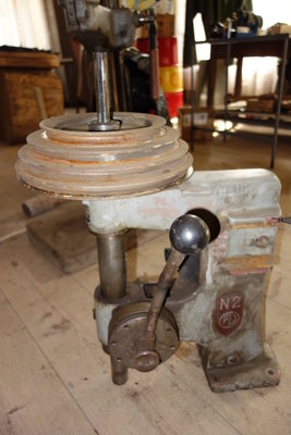

Máš to pěkný, jen tak dál. Před několika lety jsem si dával do kupy podobnou. Ta moje je ale původně závitořez, takže má označení Z2.

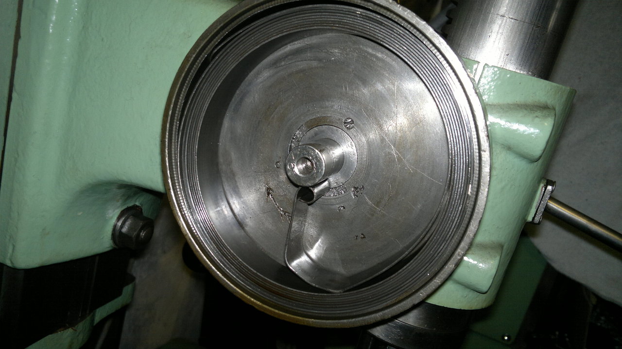

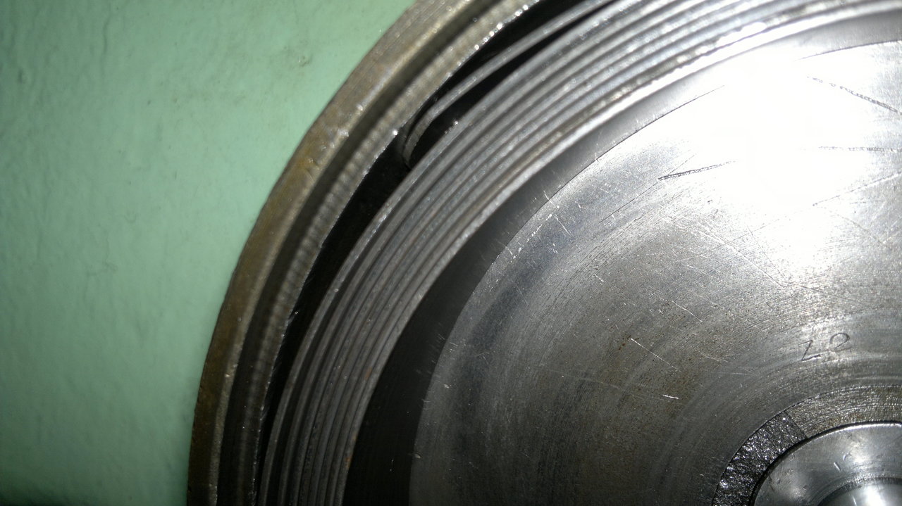

Mně chybí pružina, co vrací nahoru pinolu. Na vrtačce byla normální vinutá pružina a lanko, které se namotávalo na kladku. To se mně ale nelíbí. Neposlal bys mně fotku a rozměry té pružiny. Bude asi stejná.

Já už jsem se ti na ní chtěl jednou mrknout a vyfotit, ale pak jsem na to zapomněl. Zkusím si vzpomenout až budu v dílně. Klidně mě bombarduj přes SZ.

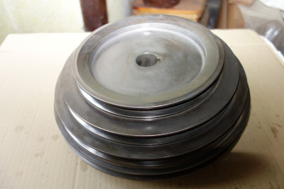

Zase jsem toho moc nestihl, ale něco přece. Už mně zbývá jenom zapojit a přidělat motor. A pak ta nešťastná pružina, to teda nevím, kde ji seženu. A taky klika na zvedání stolu, tu co mám, je moc dlouhá. Asi ji kus uříznu a svařím.

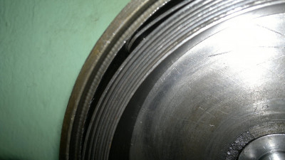

Pružina má šířku 20 mm a tloušťka planžety je 1 mm. Závitů je tam cca 8,5. Takže si můžeš spočítat cca celkovou délku když změříš vnitřní průměr bubnu. Na jednom konci je pružina chycená šroubkem do bubnu a na druhým přes čep do štítu viz fotky. Předpružení mám cca třičtvrtě otáčky.

Moc díky za fotky a informace i za tvůj čas, kdy jsi byl ochoten to rozebrat, aby to šlo nafotit.. Budu teď mít zimní pauzu. Do jara bych chtěl pružinu sehnat, aby to bylo komplet. Ještě jednou díky. Richard

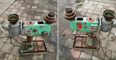

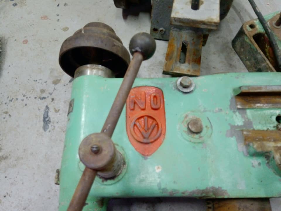

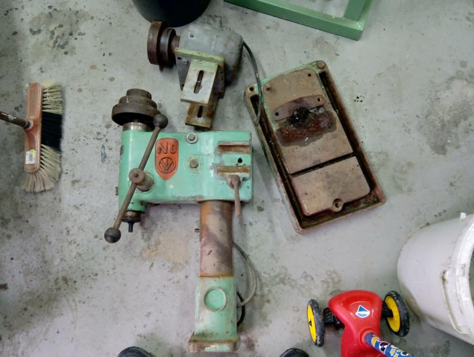

milan.83
Příspěvky: 826

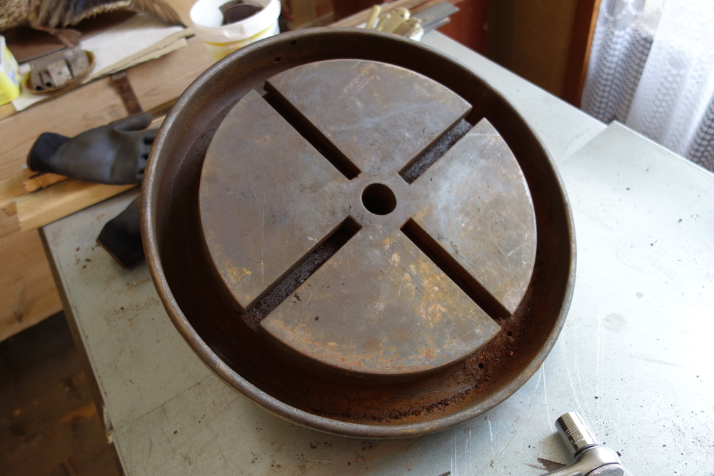

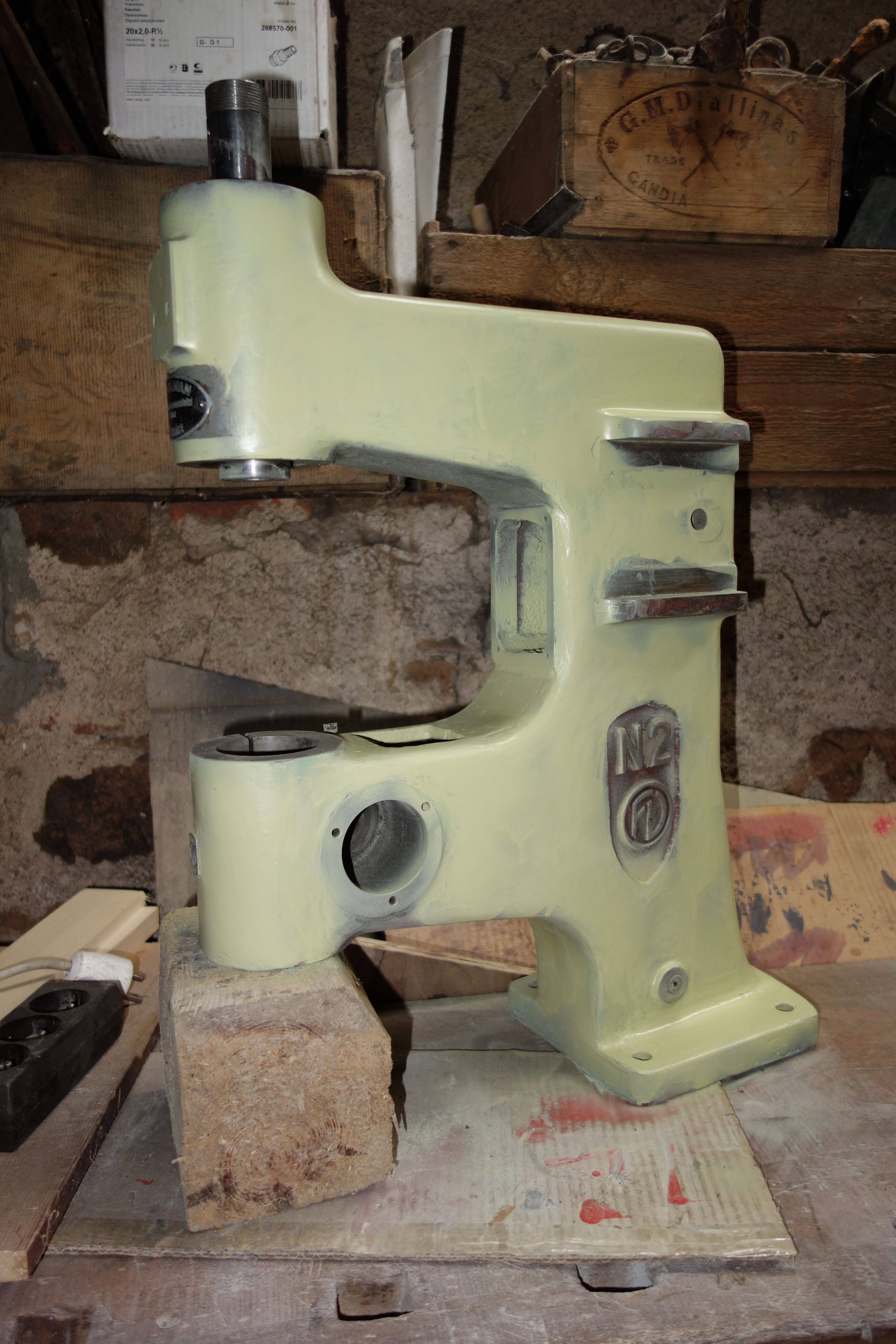

21. 11. 2019, 2:01
Dlouho jsem pánové obdivoval Vaše "Volmanky". dneska jsem si taky jednu pořídil. Sice jen stolní, ale mám radost ze zachráněného kousku. Je to Volman N0. Předchozí majitel bohužel nechal vrtačku dost zchátrat Nějakou dobu dokonce stála na dešti, ale myslím, že se podaří zachránit ji. Vše se hýbe, vřeteno se točí, zdá se být bez vůlí. Vřeteno bylo jako jediné důkladně promazané. Uvidíme, co se ukáže, až vrtačku vyčistím. Těch pár stovek co stála ale nelituju :)
