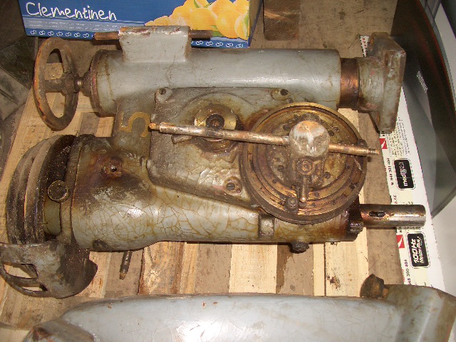

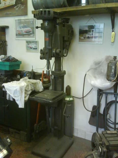

Sehnal jsem vrtačku jako je na obrázku(ten je ukradený od Ertyho z rajčete)a mám potíž-páč vrtačka byla léta rozebraná,ztratil se motor a řemenice (je dvouotáčkový) i s kolíbkou...Takže vypisuji veřejnou vyhlášku:Kdo by měl požadované,od toho koupím nebo vyměním za něco kovoobráběcího nejlíp celý motor i s kolíbkou klidně jakkoli poškozené,anebo kdo má vrtačku momentálně rozebranou a mohl by mi díl půjčit na okopírování asi tak na 14 dní,tomu poskytnu vysokou finanční záruku a samozřejmě odměnu.Vrtačka je velice zachovalá a má posuvy,takže i když ji nepotřebuju a nejsem rozhodně milovník vykopávek dostala u mně azyl.Kolíbka je odlévaná,a předem hlásím,že nějakou svařovanou parodii páchat nehodlám,bude tam odlitek .Platí dokud to ´tady nezruším!

No,nevím jestli palec až tak vysoko,ona ta moje nevypadá tak vábně jako ta na fotkách,ale kdo mě zná ví,že nemám rád šroty-takže kdyby jí chybělo zdraví ,nevozil bych to domů.Taky to bylo od zlodějky a desetikoruna za kilo to nespravila,jak viděla kosa,tak ho oškubala..Nojo,ale co jsem měl dělat,když se mi ta Volmanka na první pohled zalíbila.Jestli je ten palec jen za záchranu kusu,tak to beru,páč druhej den ráno ještě než otevřeli pro veřejnost vyváželi a nakládali to drapákem,takže to byla opravdu její poslední šance doslova za osm minut (to bylo do konce zavíračky,když jsem ji měl naloženou a šel platit) :o

Ne,tohle byla normální sloupovka,na té fotce je vidět kousek stolu-nebýt celá,tak bych ji nezachraňoval,ona i když už byla ve šrotu,vyšla dost draho...To měli u Volmanů pěkně vymyšlený,že se to dá jednoduše rozebrat- třeba proto,že ji ve dvou naložíš a ve dvou kusech odvezeš i v octávce,což si u takový Vs20 nedokážu představit..Stáří moc neřeším,protože jde o nápad a zpracování. A oboje u tohohle stroje vypadá pěkně,tak si říkám,že bych si ji nechal i když v dílně mám lepší,větší,masivnější stroj.A vrtačka to zase není tak neobvyklá,už jsem jich za ty roky viděl pár na prodej- i když posuvy měla jen jediná z nich..

Nojo.spodek je. Absolutně netknutej stůl,maximálně trošku poškrábanej,jak jsem to stěhoval..Je to všechno zapatlaný možná kdysi vazelínou,teď už je to suchý a tvrdý.Ale když to umyješ,tak je tam čistý železo. A má ještě původní barvu,takže do muzea by mi to asi vzali..Když jsem ji tehdy našel,byla na tom sníh a já se bál,jestli nenateklo zboku pod víko co jsou posuvy,tak jsem sundal víko a zase jak z fabriky..Prostě děsně zachovalý,někdo to musel mít moc let ulitý ..Jen škoda,že už jsem nedopátral,kdo to byl..

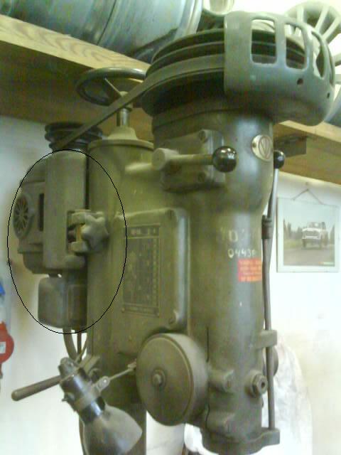

Nechal bych si vypálit dozadu plotnu na uchycení motoru na tom těle vrtačky je kulatina "pant" na kterém se to naklápí a šponuje řemen
trošku to zakulatit, sehnat ve šrotě nějaký starší motor nebo z inzerce aby to tak nervalo oči a nějaký nátěr a nikdo ani nepozná, že to neni origo

Já vím celkem dobře,jak vypadá ta kolíbka- známej takovouhle vrtačku měl,jenže než jsem stihnul domluvit to vypůjčení tak si úplně klidně umřel a ani nic neřekl.. Motor je trošku průser, je tam nějak kolem 1,1kW ale dvouotáčkovej 1500/3000,přímo pod ním je takovej velikej paketovej přepínač, protože to mělo oboje otáčky na oba směry.To bych ještě nějak vyřešil,motor bych nechal namotat,protože pět let,jak někde vidím šrotový motory,prolejzám hromady -a nic..
řemenici už mám nakreslenou,jak bude kolíbka na vymodelování,tak bych k tomu vykroutil modýlek i na ni..Prostě jsem už starej a línej a nechci si přidělávat zbytečně další starosti,takže bych si radši půjčil originál,než vymejšlet vymyšlený..

Pokud je to ještě aktuální tak jsem dovezl domů část vrtačky která bude asi stejná jako máš ty. Motor má spálený a chybí mi stůl. Tak tu kolíbku na motor můžu oměřit, půjčit...

Gratulace k pořádnýmu stroji,a koukám,že má i posuvy:-) Stůl nechybí,ta Tvoje pochází nejspíě z řadovky.Samozřejmě ,že je to aktuální -názory měním jen zvolna a nerad a nejsem závodník...Kolíbku na půjčení beru,taky mi vyfoť motor a řemenici!
