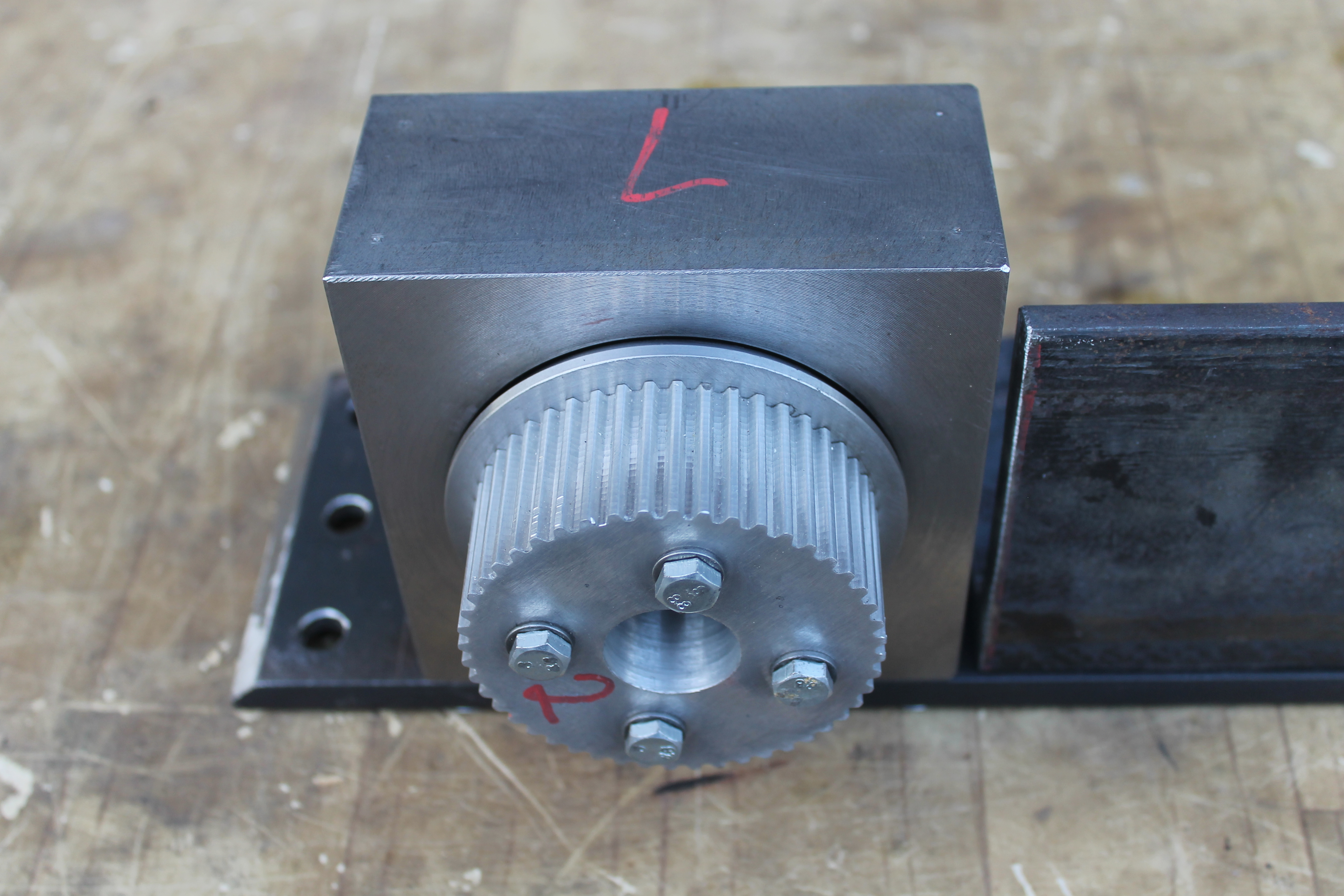

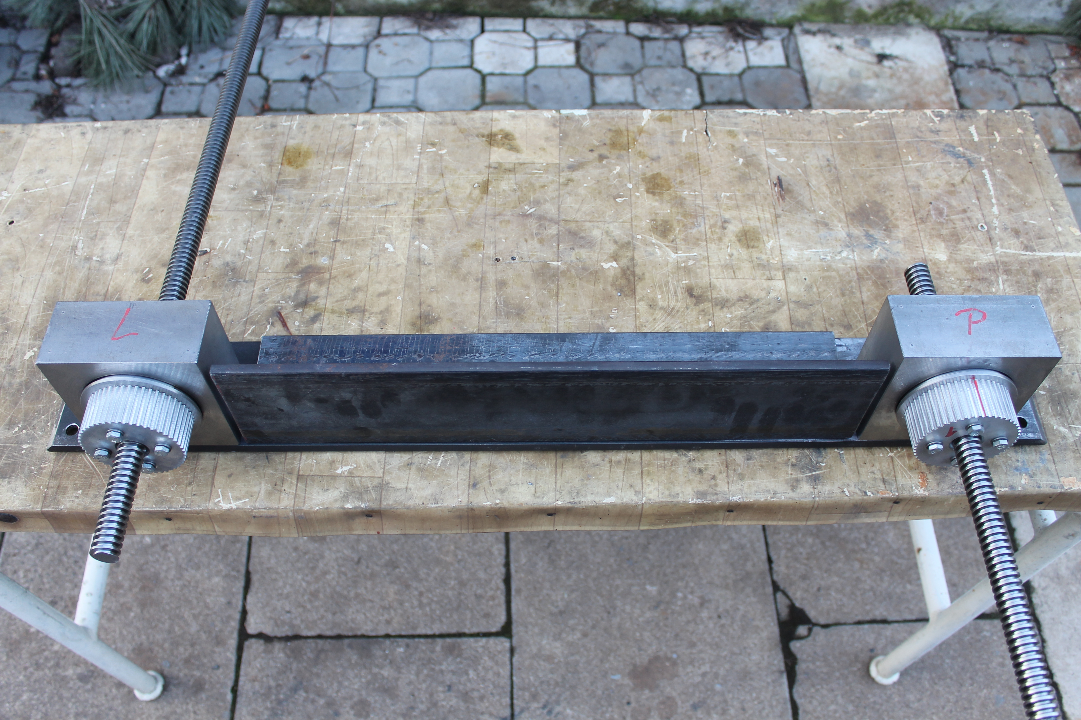

Mám Tam poměr 1 : 1.5 ( 32 zubů - motor, 48 zubů - rotační matice. 5M)

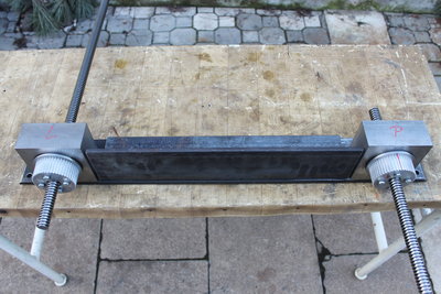

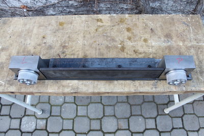

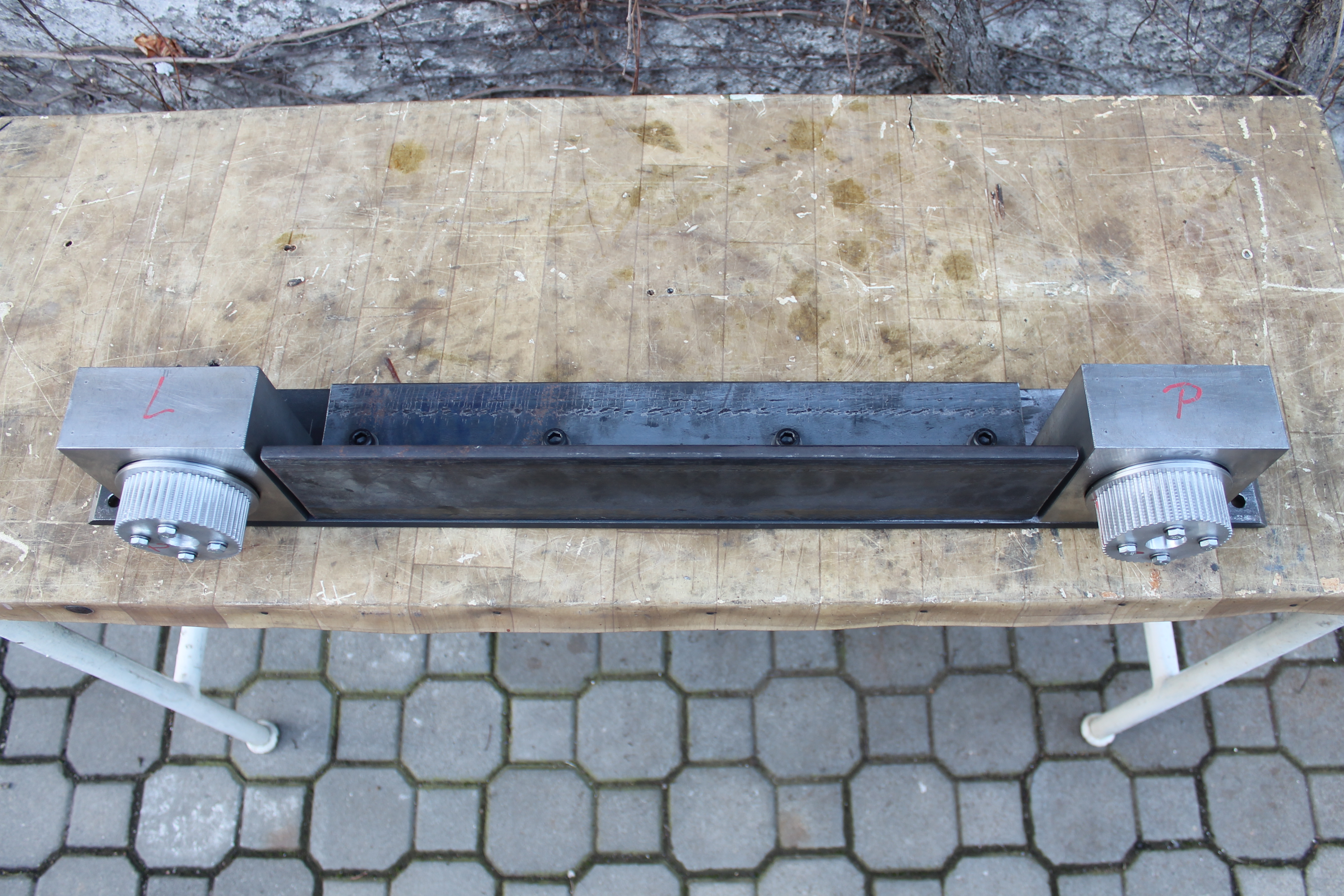

Tak jsem nakonec objednal tyto řemenice http://www.pikron.cz/pages/obchod/pdf/rce_ozub_128.pdf" onclick="window.open(this.href);return false; T5 na poháněné matice průměr 75,55 a na motor průměr 50,1. Pro tyto řemenice jsem se rozhodl především proto, že mám pobočku cca kilometr od domu a řežou tam řemeny z rukávů na míru. Předešlé náboje tedy stočím z původních 120mm na cca 80mm a maximálně odlehčím. Doufám, že to již bude v pohodě a nebudou s tím problémy :-)

23. 2. 2014, 6:38
Tak jsem zase malinko pokročil. Doufám, že s těmito řemenicemi už nebude problém. Začíná však být dost aktuální otázka pohonů. Co říkáte na tento pohonný set z cncshopu http://www.cncshop.cz/set-3osy-2nm-4nm" onclick="window.open(this.href);return false; ? Byl by pro můj stroj dostačující? V oblasti pohonů. nemám žádné zkušenosti, takže prosím o jakýkoliv názor. Pokud by jste někdo věděl o osvědčených pohonech za rozumnou cenu, tak prosím o doporučení. Děkuji moc!

24. 2. 2014, 6:04
Opět jsem něco málo udělal ohledně pohonu Xové osy. Zatím to vypadá docela slibně. Pohony jsou stále aktuálnější, avšak nemohu se rozhodnout. Potřebuji nutně poradit :D
