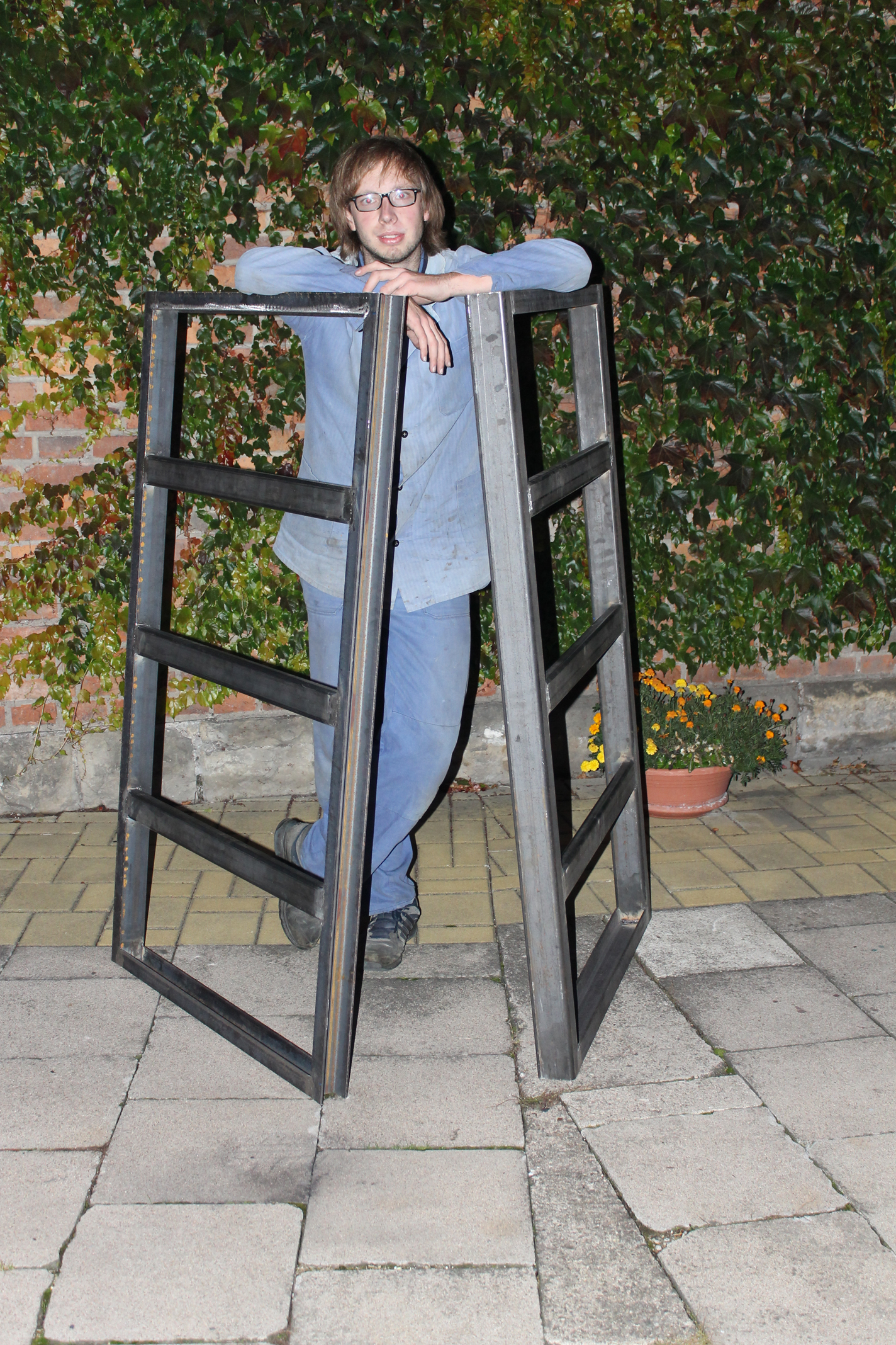

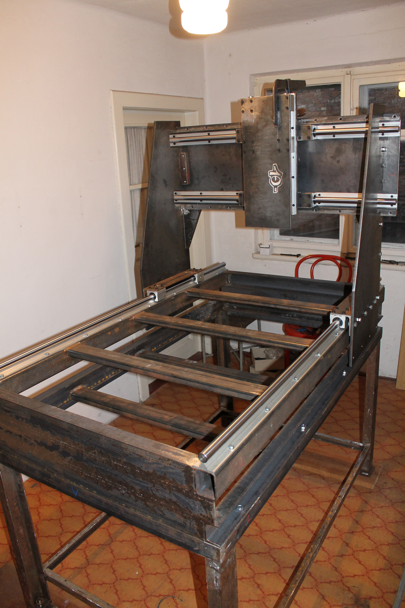

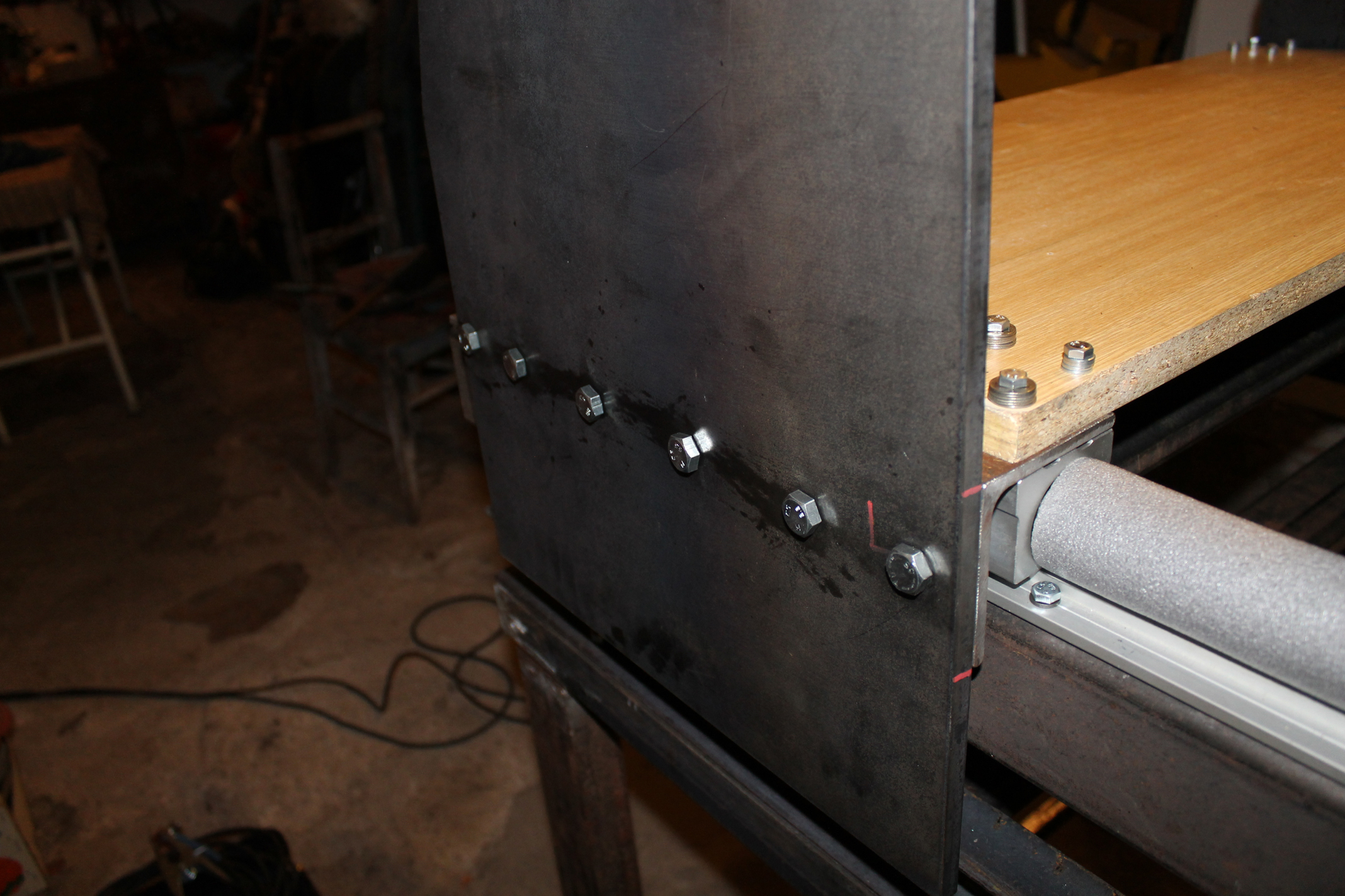

bez zbytečných řečí okolo sem rovnou vkládám několik fotek ze stavby mého 3D hobby routeru. A budu velice rád, za každý názor a poznatek, který mi sem napíšete. Jako další věc, kterou považuji takřka za povinnost, je omluvit se zde jednomu členovi za okopírování jeho stroje. Takže se tímto omlouvám p. Miloši Zavadilovi (zami), za sprostou kopii jeho stroje. Konstrukce se mi prostě zdála výborně řešená a řídil jsem se heslem, "proč vymýšlet něco co už je vymyšlené". Doufám tedy, že mi bude odpuštěno ;-)

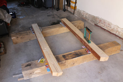

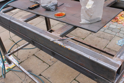

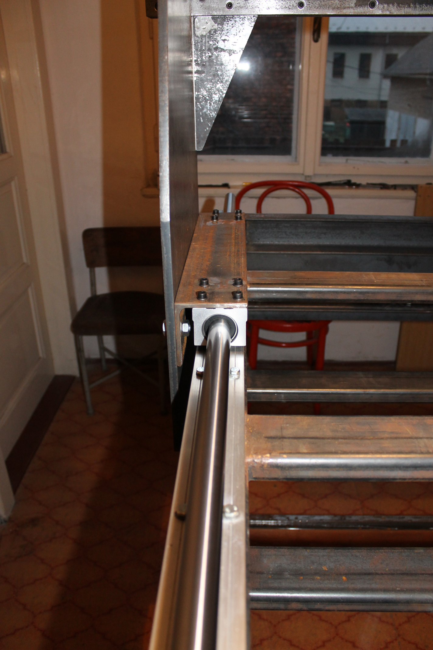

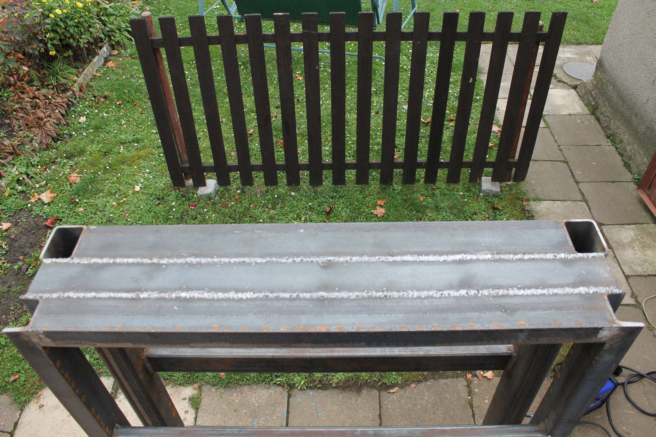

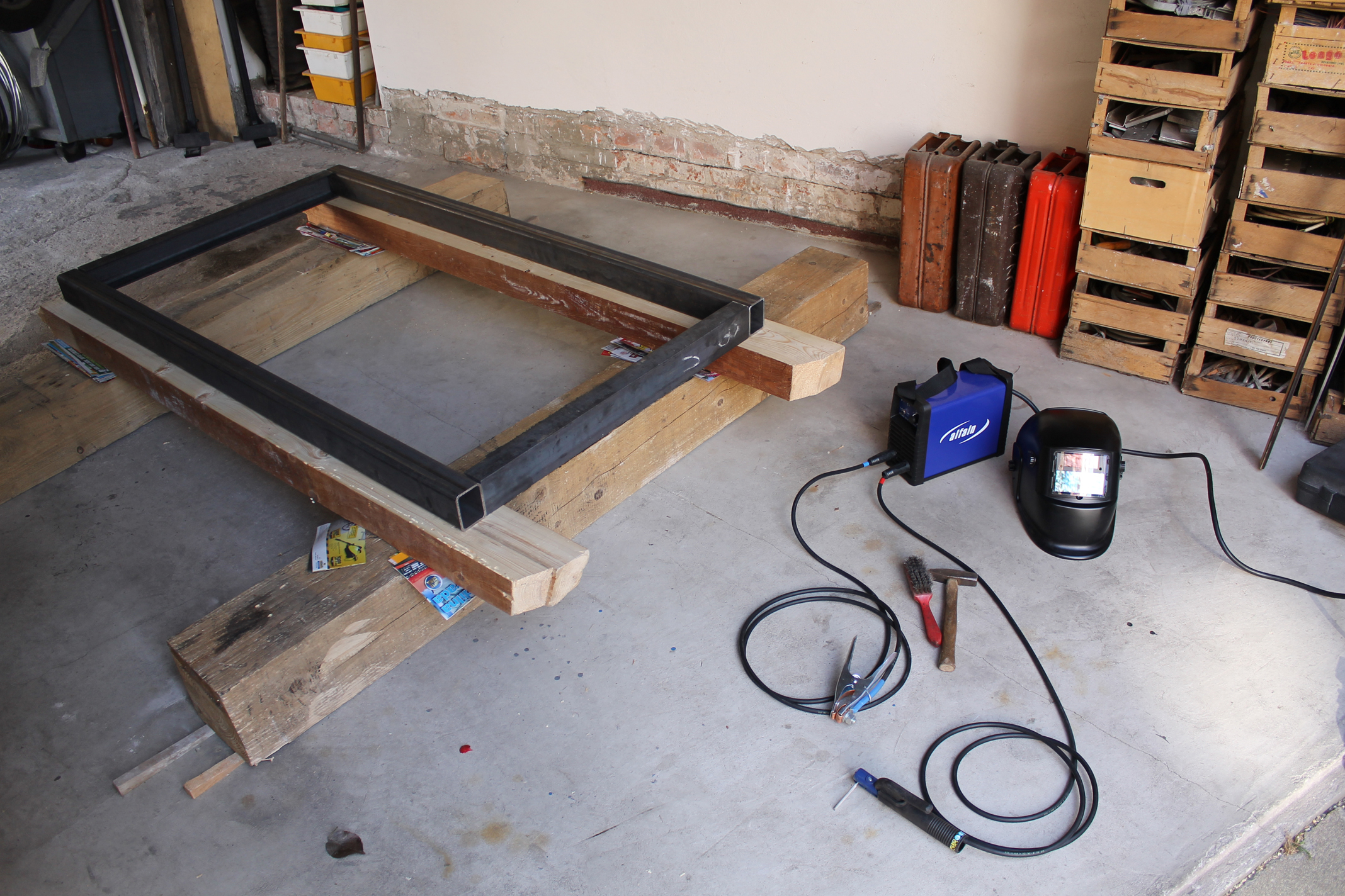

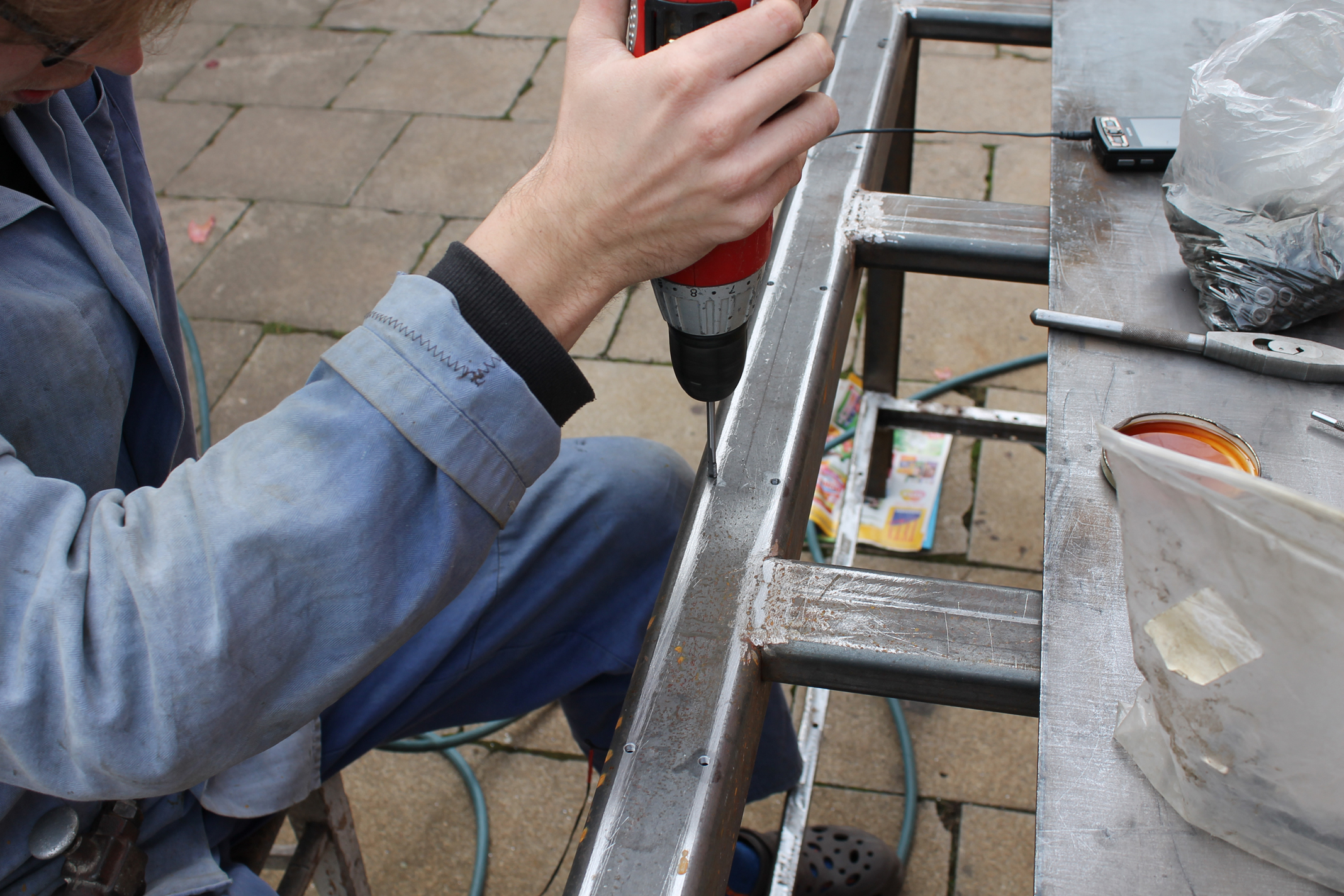

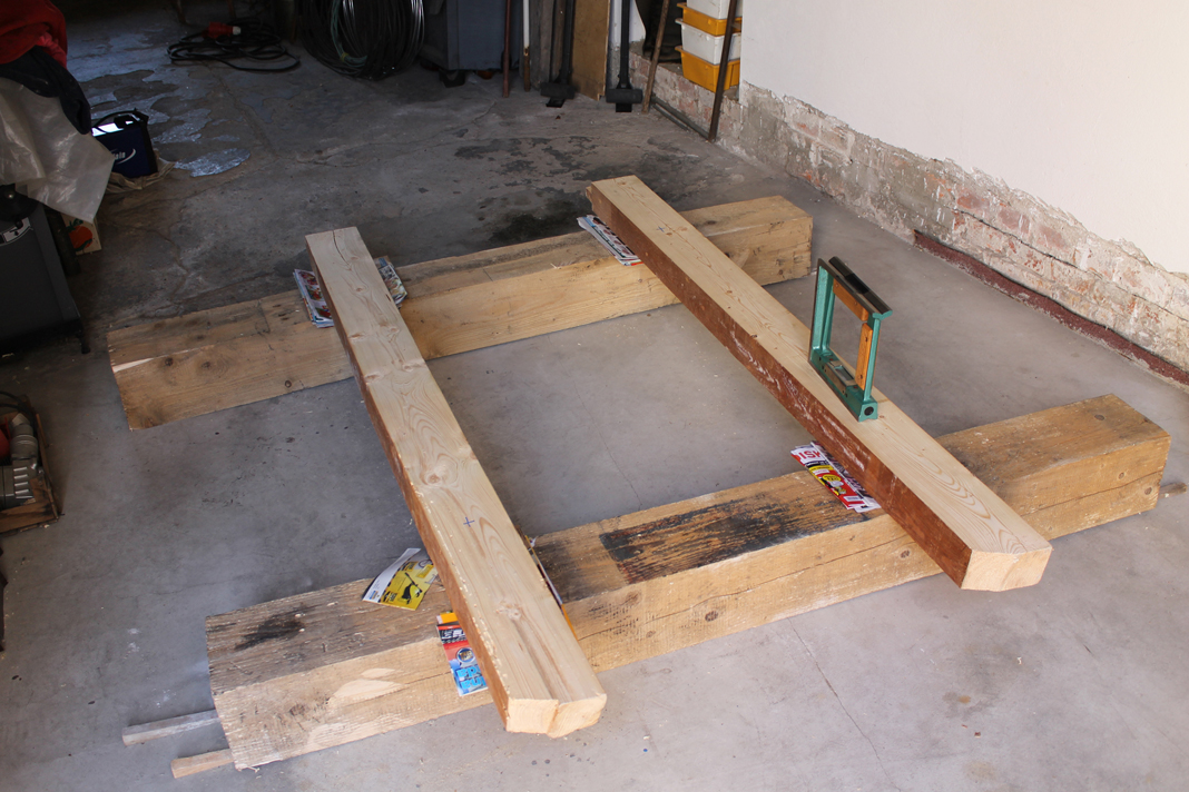

Snaha o vytvoření "roviny" pro svaření základního rámu.

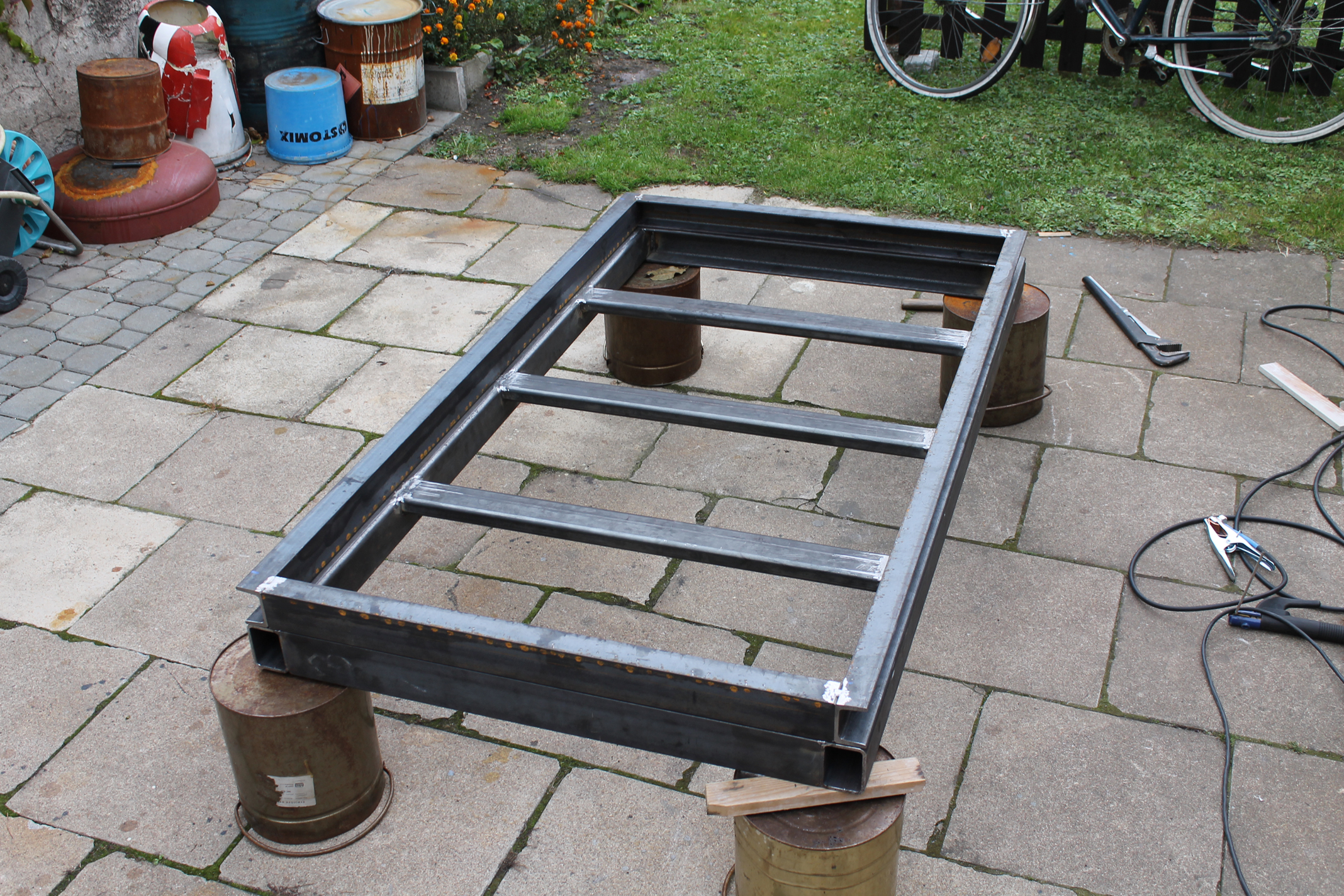

Spodní rám byl svařen na základním.

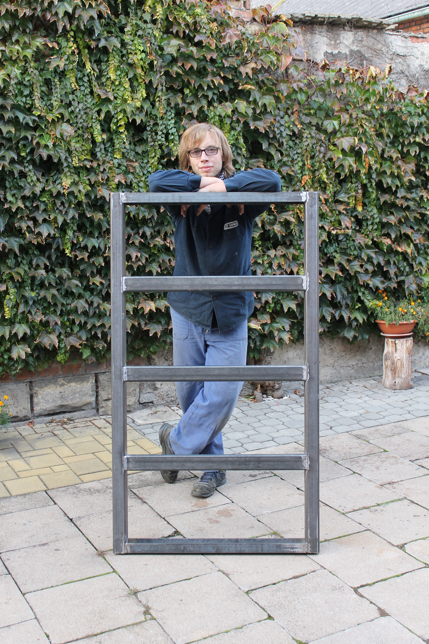

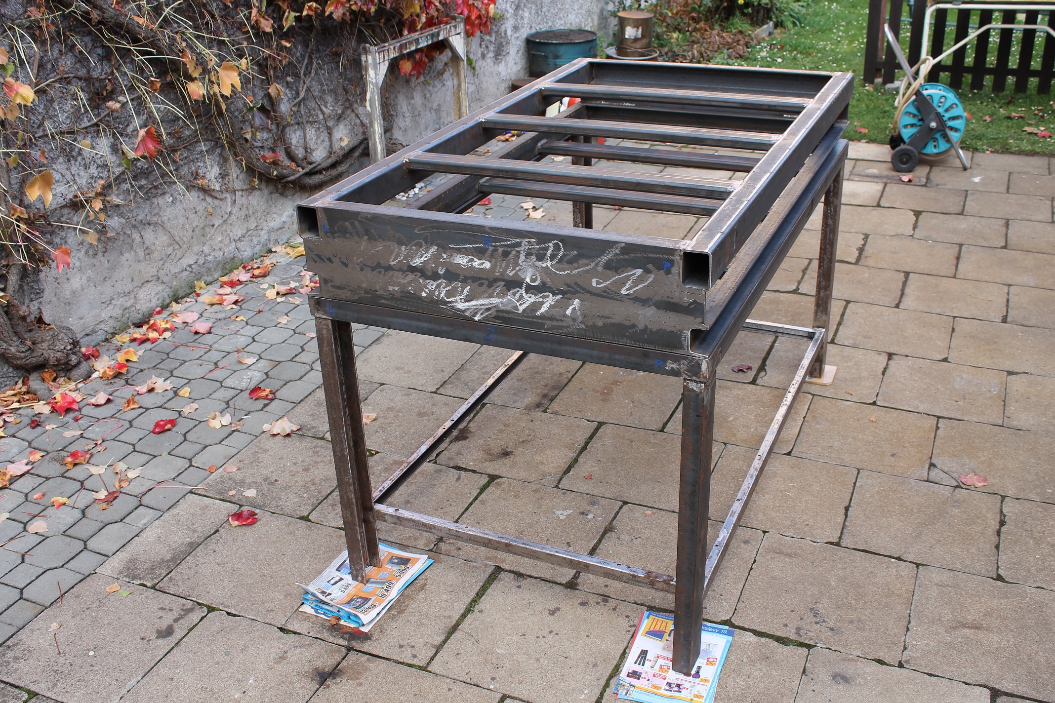

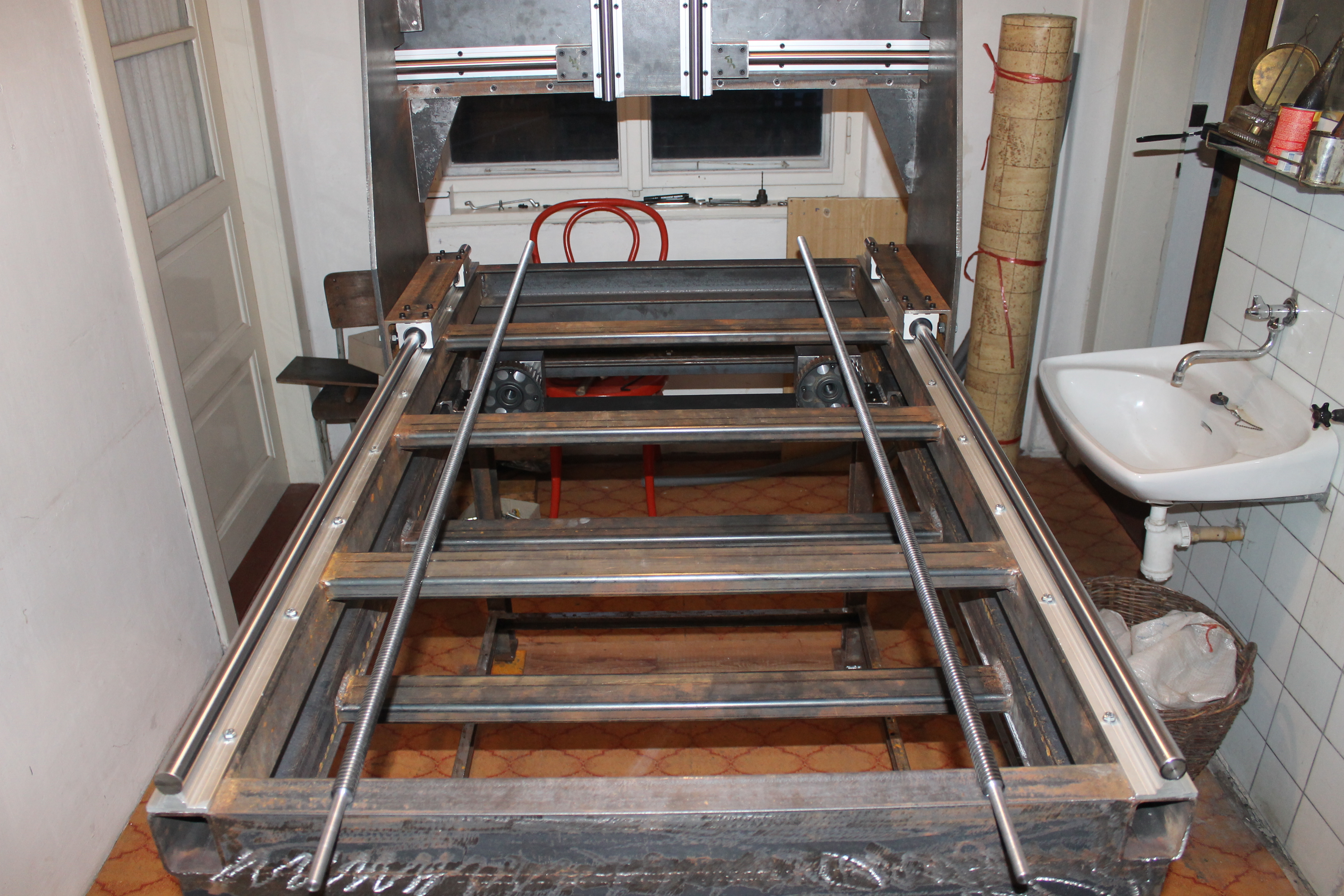

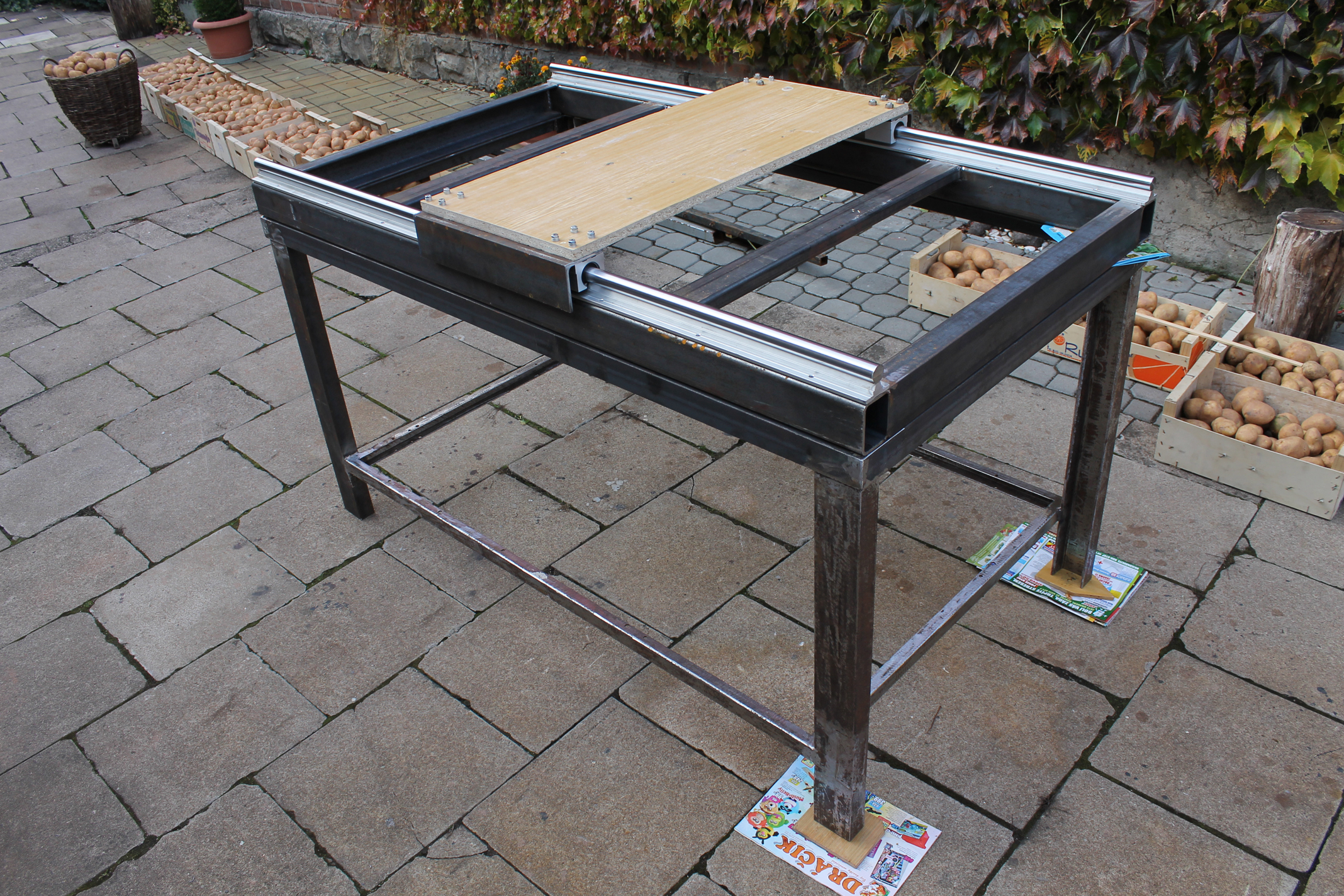

Hotový stolek pod frézku.

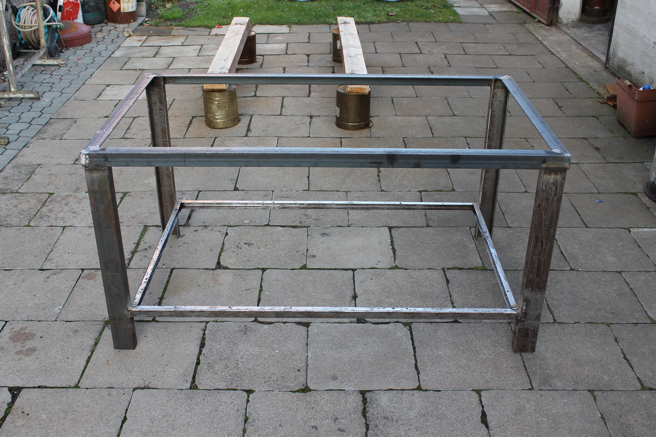

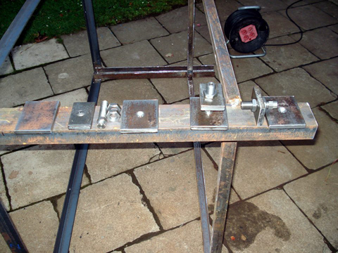

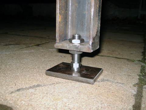

Stavitelné nožky ke stolku.

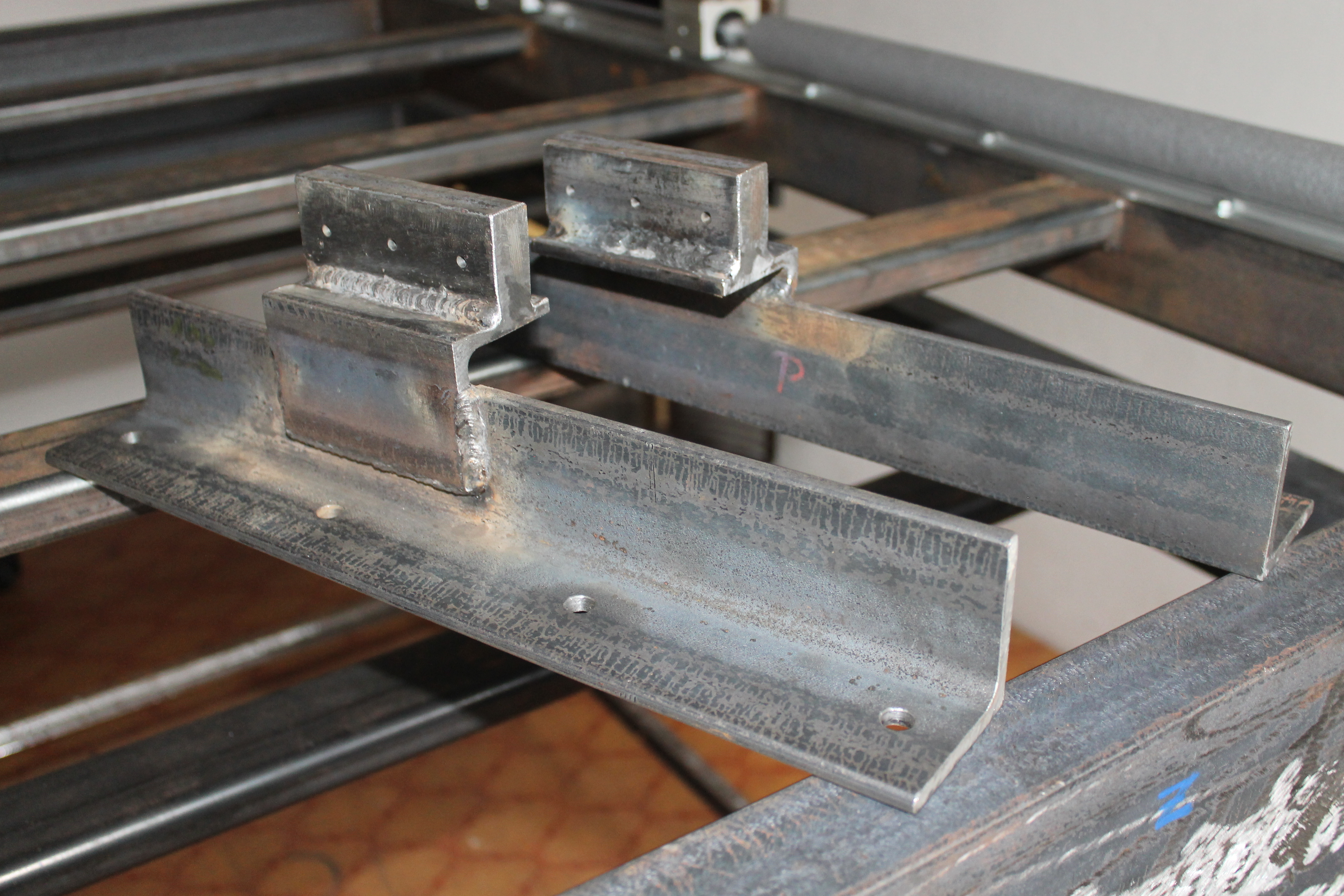

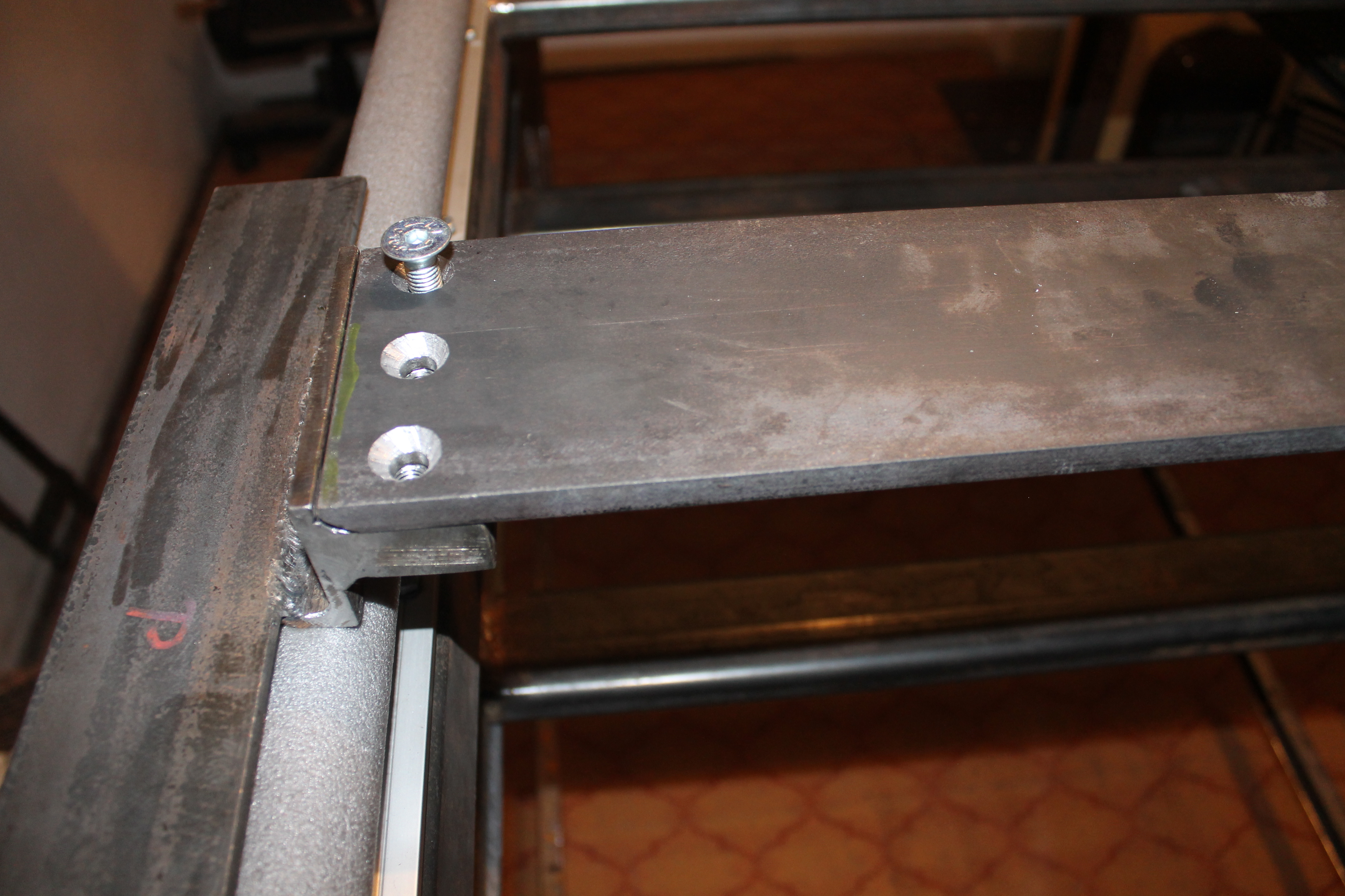

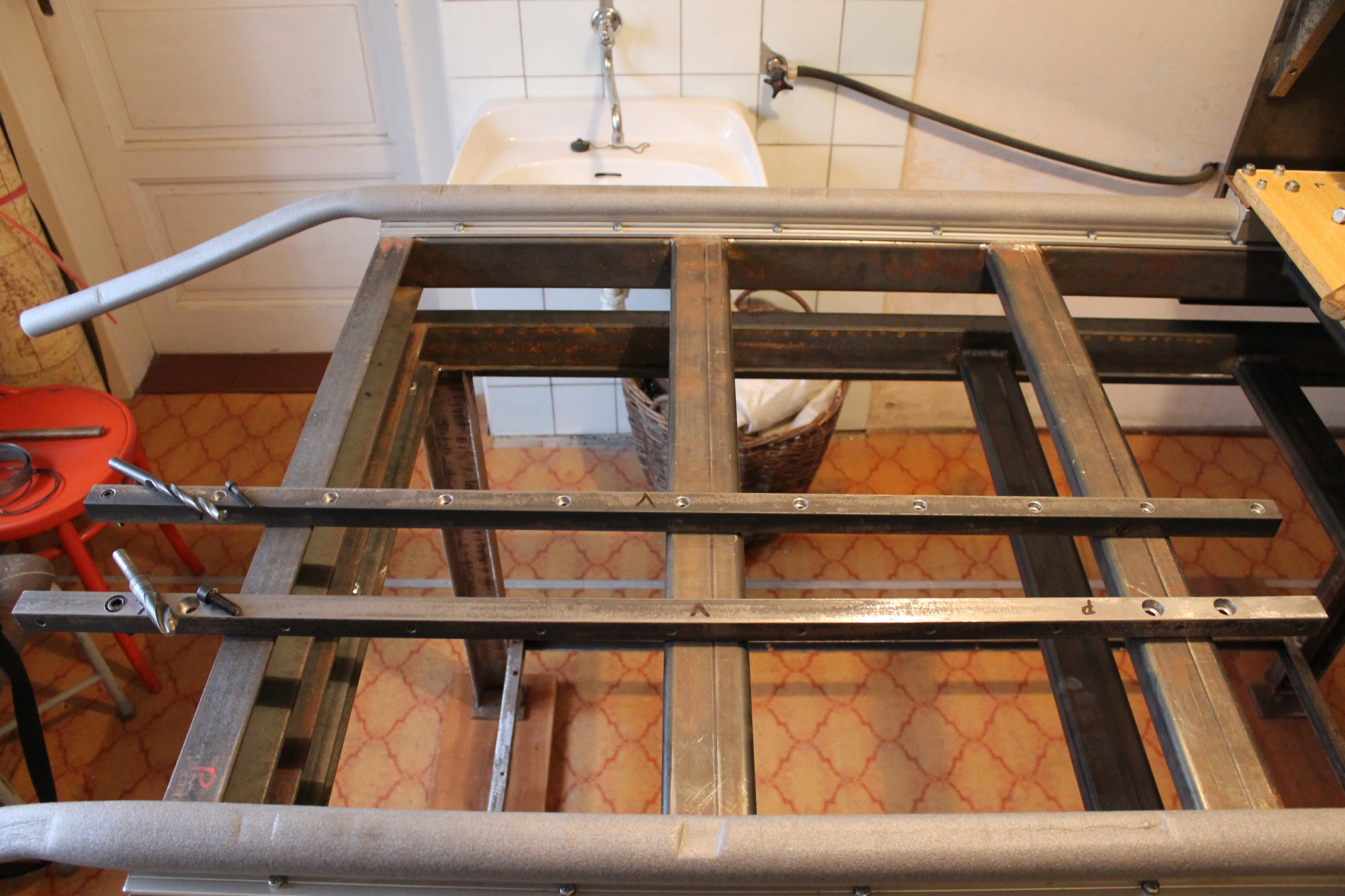

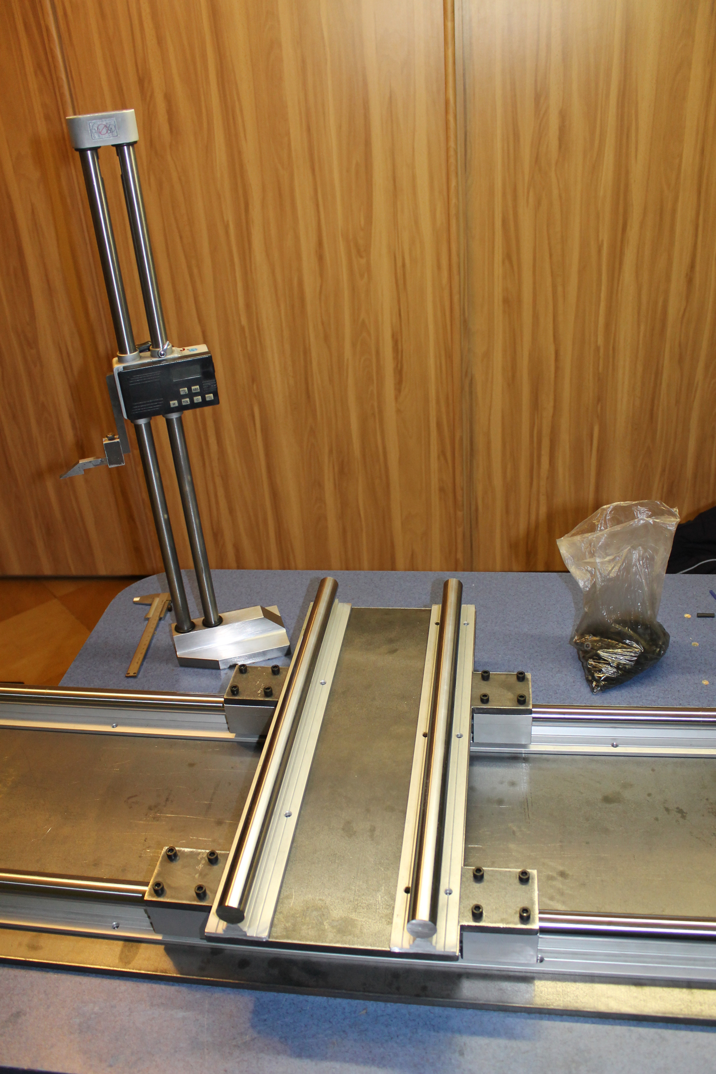

Pomocná deska pro usazení lineárního vedení.

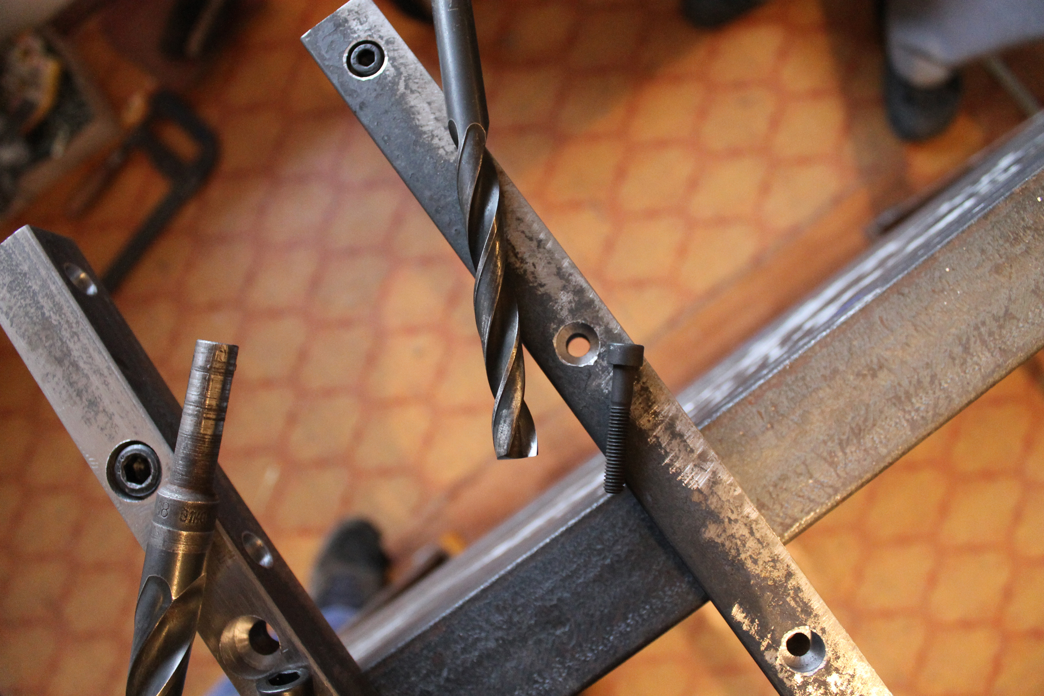

Pro zahloubení jsem "zprznil" vrták :D

Tak to je bomba ! Vůbec se neomlouvej. Je to pro mě pocta a na duši zahřeje pomyšlení, že se mojí prací někdo nechal inspirovat. Připadá mi, že některé věci máš dokonce vymakanější.
Škoda jen, že jsi nepoužil lineáry. Ale chápu to, je to o financích.
Držím palce. Ať se daří.
Miloš.
zami
Příspěvky: 654
Registrován: 25. 1. 2011, 2:07
Bydliště: Třebíč
25. 12. 2013, 6:09

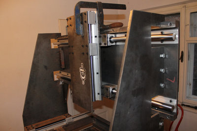

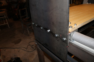

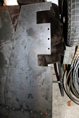

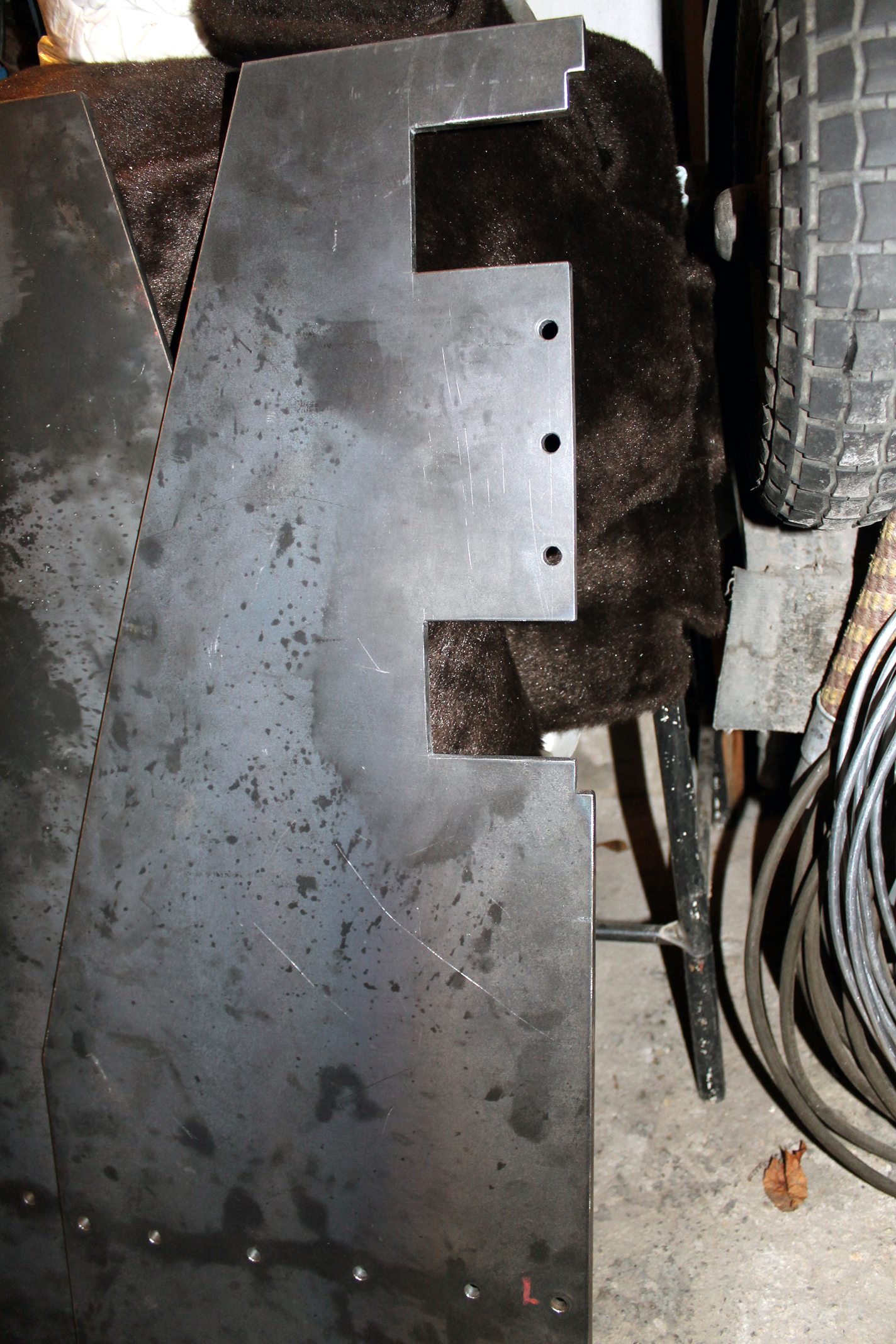

Jen jedna poznámka. Pokud to máš v tomto stavu, určitě doporučuji vyztužit osu Z. Ten samotný plech je nedostačující. (Ostatně, na to jsem byl některými tady upozorňován už při stavbě.)
Miloš.

Co ty dlouhé sváry z čela, nepokroutilo se to? :shock:
Micis89
Příspěvky: 69
Registrován: 24. 4. 2013, 3:08
26. 12. 2013, 2:56

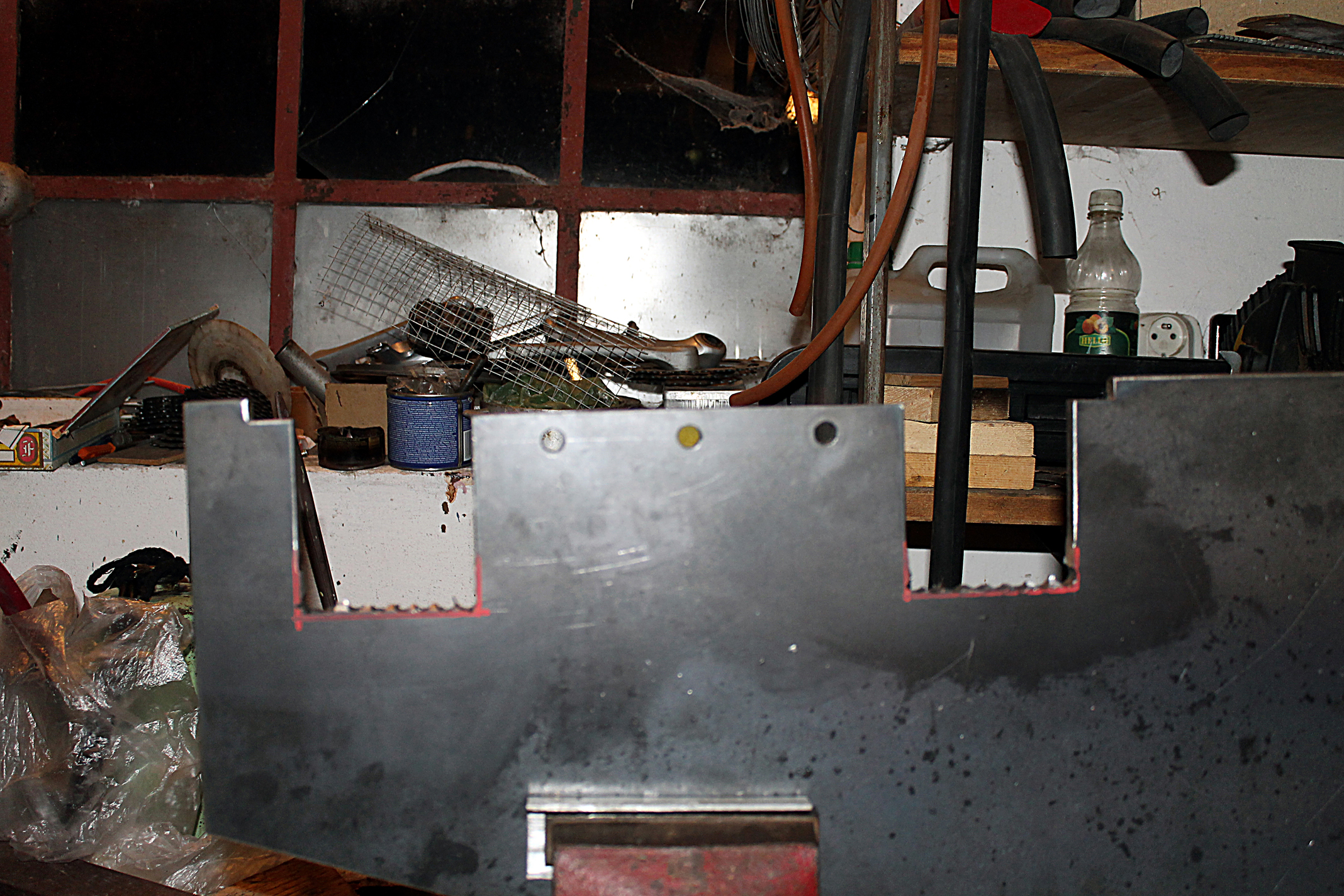

Můžu se zeptat jaká je tloušťka plechu u těch bočnic?
Malda
Příspěvky: 70
Registrován: 10. 2. 2012, 4:22
26. 12. 2013, 3:22
potraviny píše:Co ty dlouhé sváry z čela, nepokroutilo se to? :shock:
Nejdrive jsem to nabodoval a pak krizem provaril. Ram je ze vcelku masivnich profilu, takze se to nepokroutilo. A zevnitr to neni provarene cele.

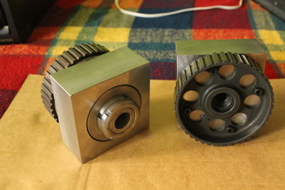

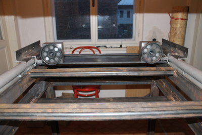

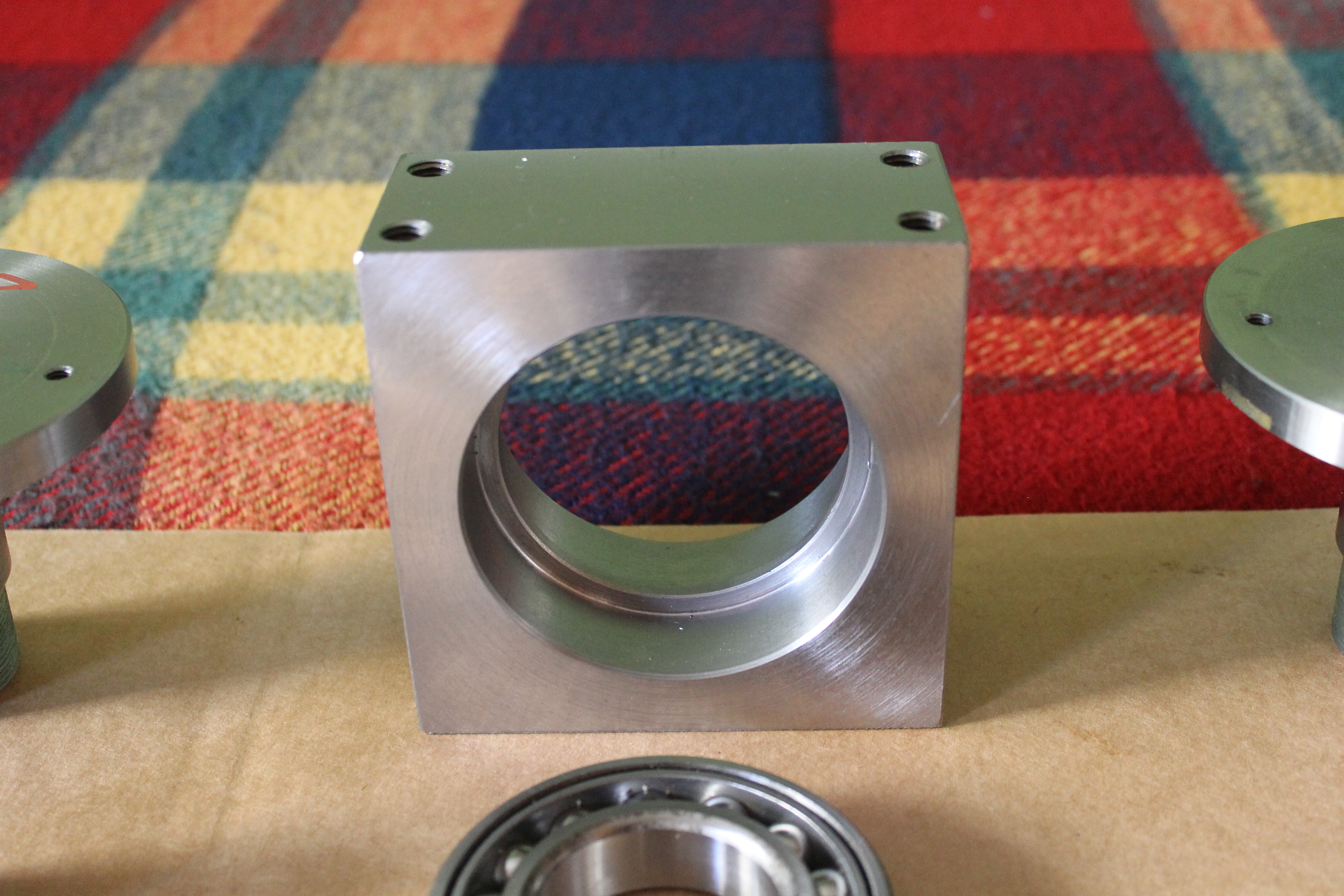

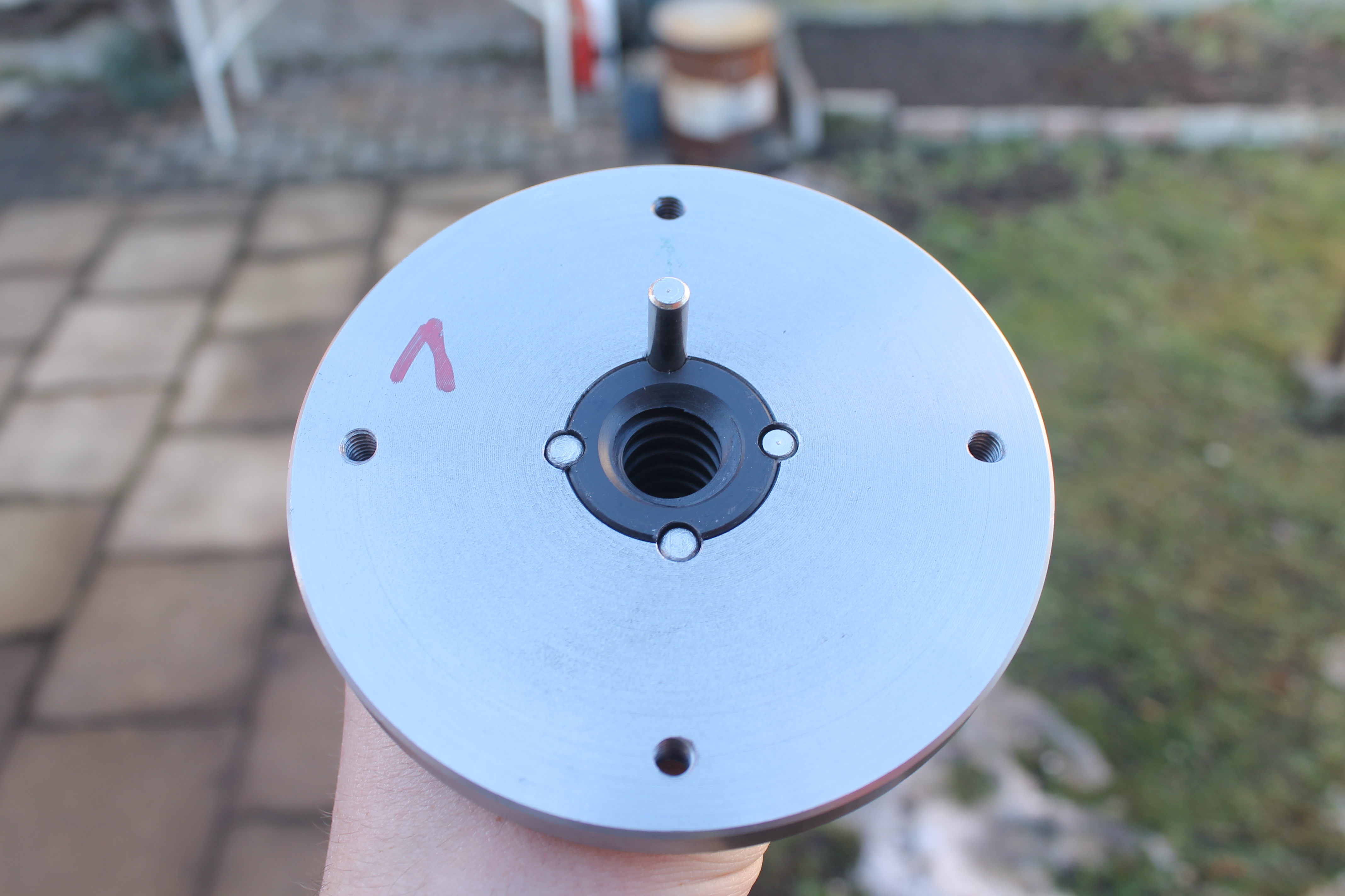

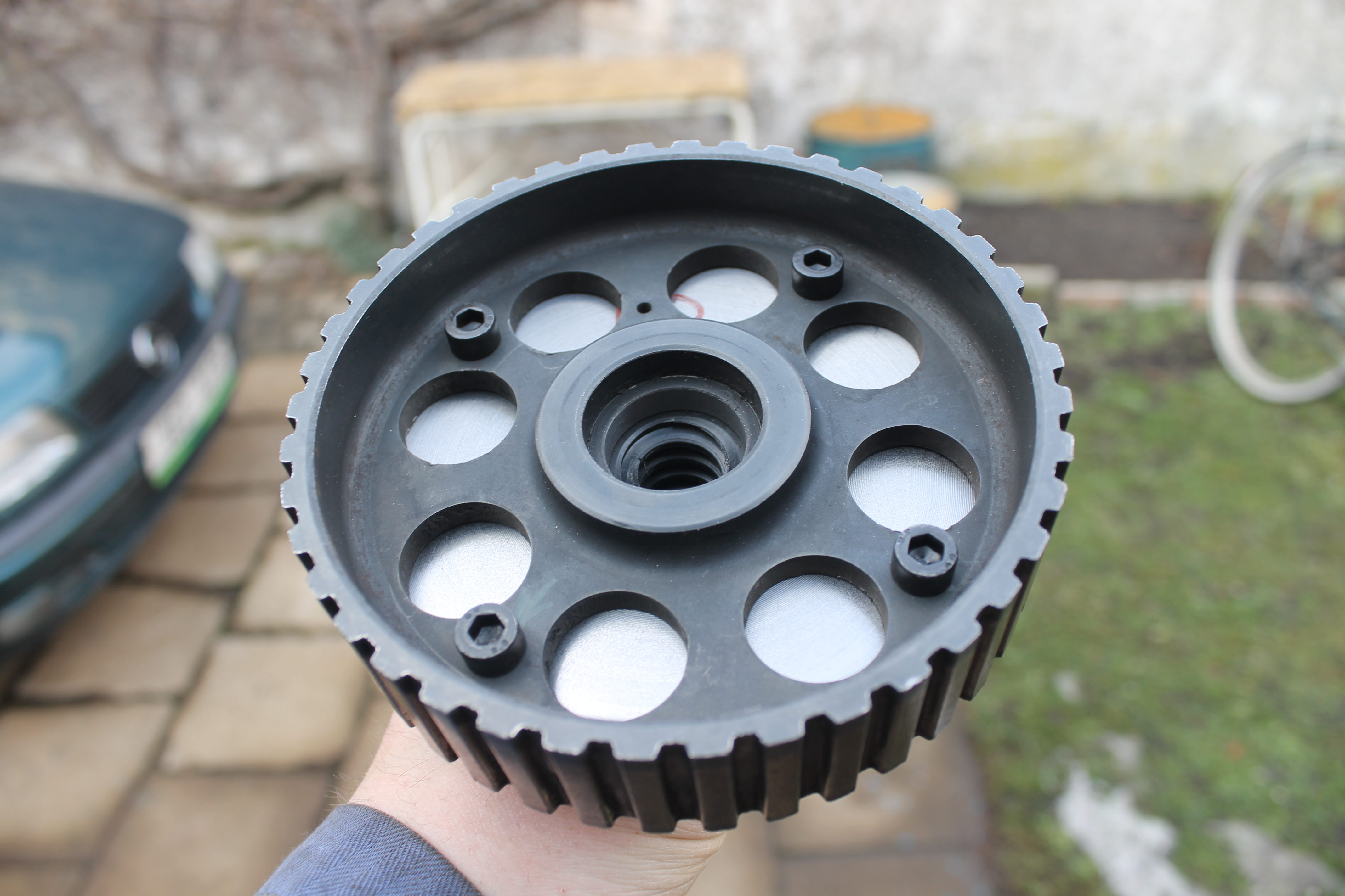

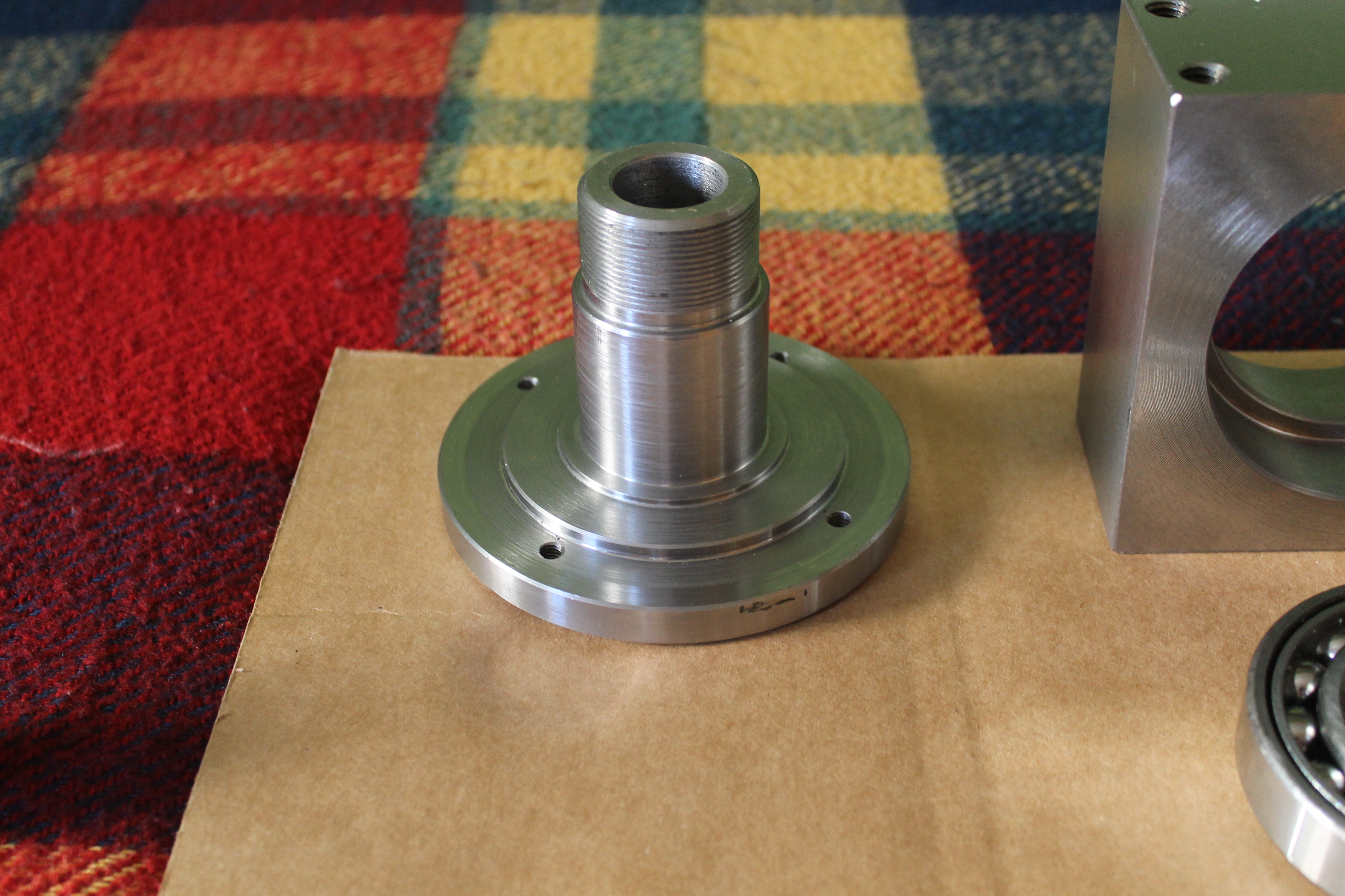

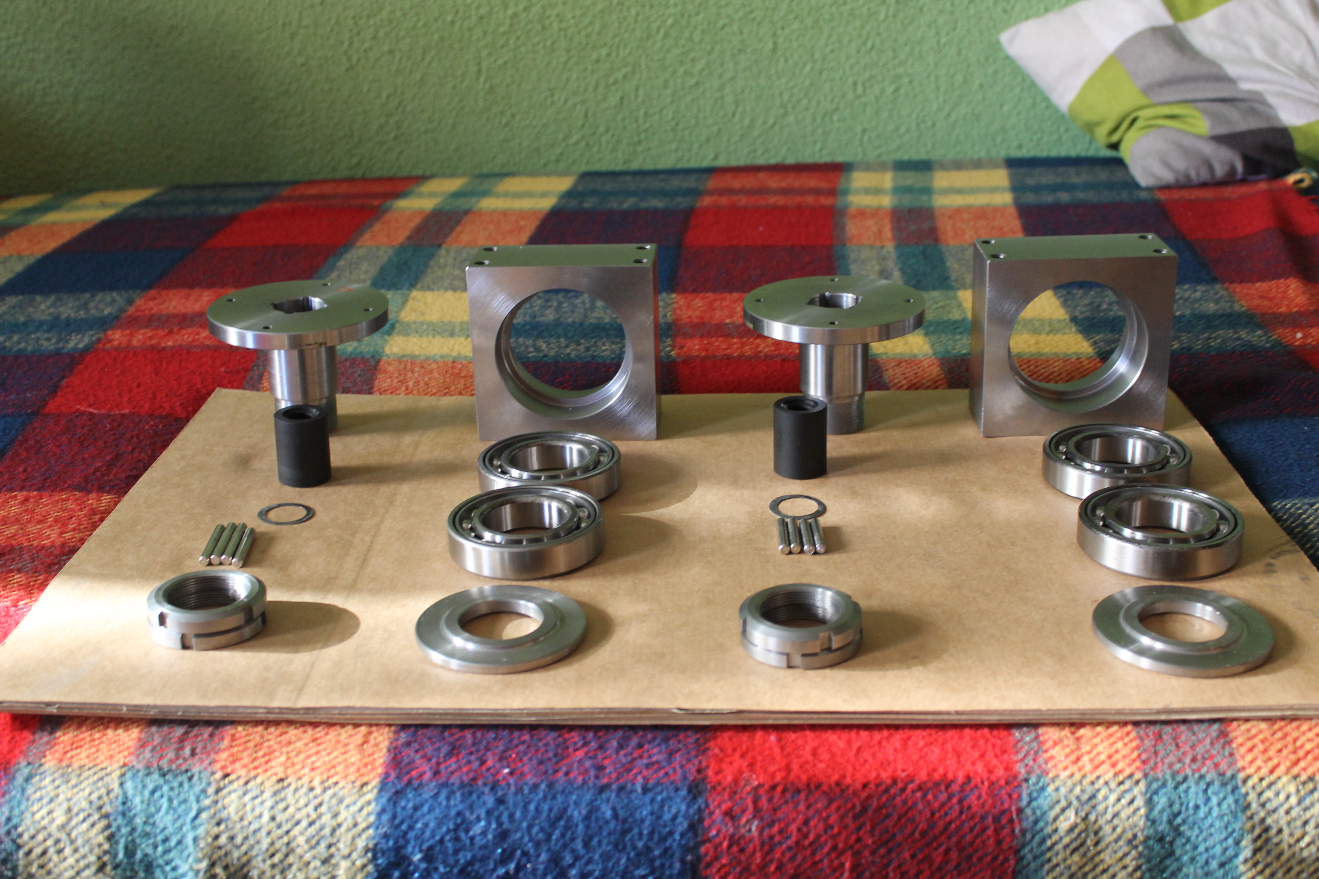

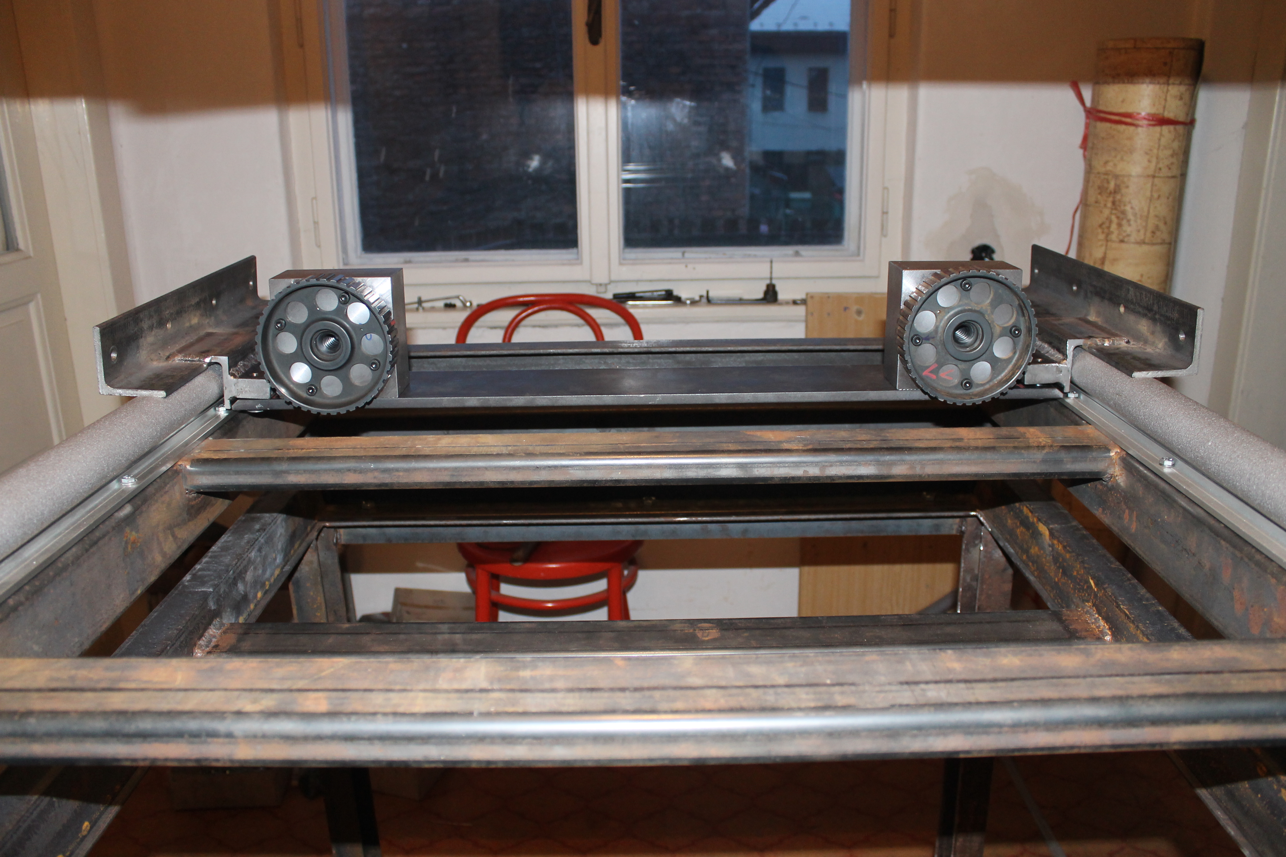

Tak jsem zase malilinko popojel. Sestavil jsem poháněné matice a udělal portál pro jejich uchycení. Nyní přijdou na řadu domky pro ložiska na trapézový šroub osy Y a Z. Pak také kladky pro napnutí řemenu. Začíná mě ale trápit životnost lineárního vedení. Při stále rostoucí váze portálu, mě děsí, že domky budou za chvilku na výměnu. Dokázal by někdo odhadnout(pokud je to vůbec možné) jak dlouho by pojezdy mohly vydržet? Také začíná být aktuální otázka elektroniky. Tedy motorů a driverů + oddělovací desky. Vím, že se to tu všude řešilo mnohokrát, ale dokázal by někdo poradit, doporučit, nebo navrhnout jakou elektroniku použít pro tento stroj? Jinak děkuji všem za případné komentáře, postřehy, připomínky a čím víc jich bude, tak budu jedině rád. A nebojte se to napsat pěkně na rovinu, nejsem z těch co by se začali hned hádat :-)
Komponenty pro poháněné matice.
Detail zajištění trapézové matice.

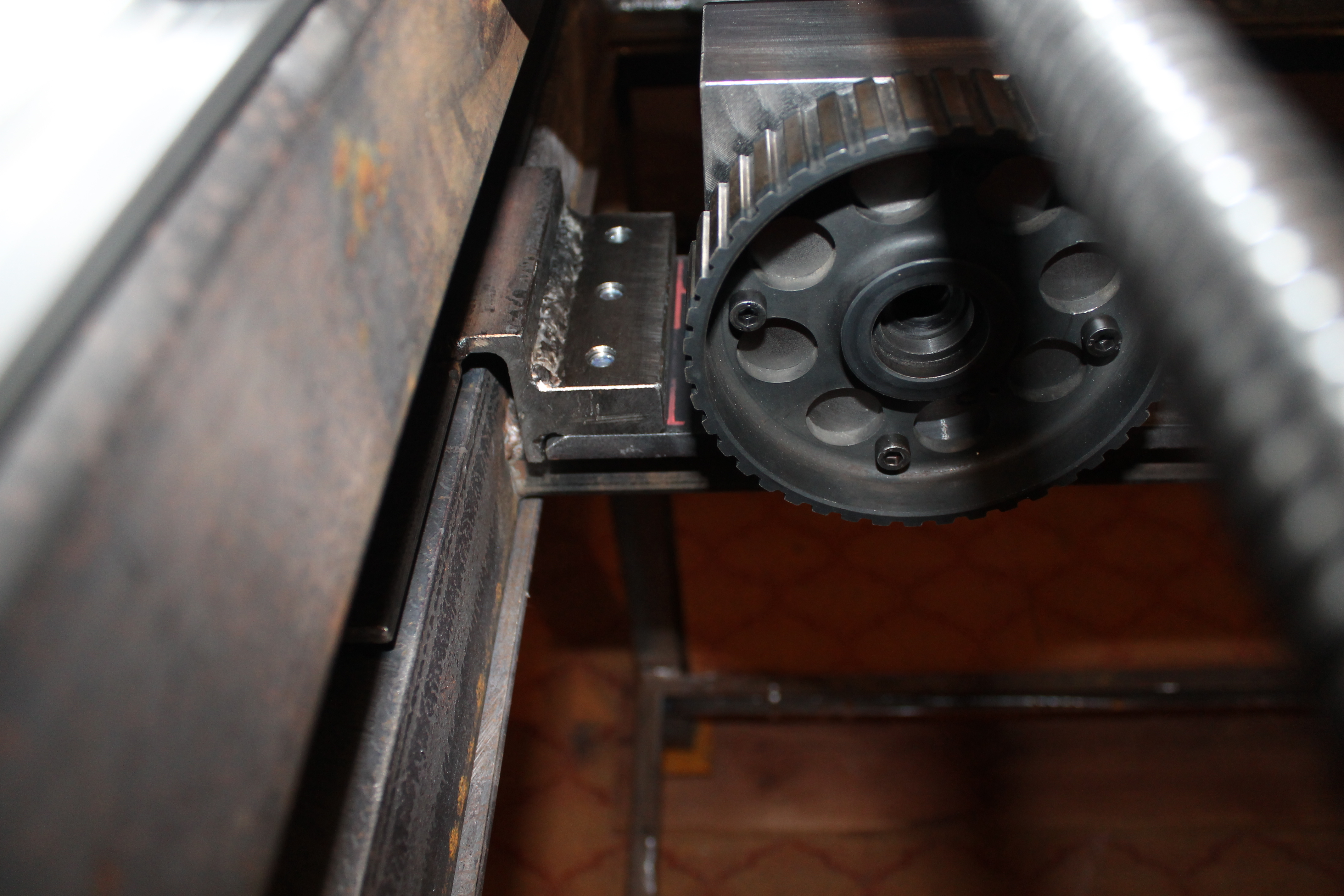

Byly použity řemenice z rozvodů dieselového motoru automobilu Fiat Panda :-)
Sestavené poháněné matice.
Sestavený portál pro poháněné matice.
Příspěvky: 7162
9. 2. 2014, 5:56
Ahoj
Vypadá to docela pěkně , ale proč jsi volil tak velké řemenice , jaký převod plánuješ mít z motoru na matici ?
a na jaké to je řemeny ? to vypadá že je to víc než 5M ?
protože pokud tam dáš tuhé řemeny máš to ztrátu , pokud dáš velký převodový poměr bude se ti to strašně loudat , a velká řemenice / hmota přímo na motoru taky nedělá dobrotu .

Jo jo , bacha na to ona sertvačnost na těch rotačních maticích udělá opravdu hodně a ten velký průměr tomu taky moc nepomáhá. Držím place :D .

Převodový poměr plánuju 1:1. Docela jste mě s tím zaskočili, nečekal jsem, že by mohl být problém zrovna s tímhle. Budu tedy muset zvážit stočení nábojů a osazení jinými řemenicemi.

kup řemenice HTD 5M řemen 15MM a řemenice kolem 40 zubů , to bohatě stačí a kup hlinikové , ale asi bych dal převod 1:2 , teda záleží co chceš osadit za motory ,
řemeny a řemenice má i tento prodejce na aukru : http://aukro.cz/ozubene-remenice-htd-40 ... 91650.html" onclick="window.open(this.href);return false;
nebo Tyma

ty prumery zcela jiste budou problem

A nevíte někdo jaké průměry řemenic má p. Miloš Zavadil(zami)? Tam to vypadá, že mu to chodí zcela bez problémů. Ono by tedy výrazně pomohlo odlehčení nábojů, protože samotná řemenice, takřka "nic" neváží.
Naposledy upravil(a) Malda dne 9. 2. 2014, 8:05, celkem upraveno 1 x.
Příspěvky: 23388
9. 2. 2014, 8:03
ale on tam ma serva a ty nemaji zdaleka takove problemy se setrvacnosti jako krokove
podle velkeho mnozstvi lidi tu je ale reseni se servy neumerne drazsi
ja tvrdim ze se u vetsich masin urcite vyplati protoze uzitna hodnota spolehlivost, rychlost, presnost je vyrazne vyssi a ze se to ve finale vyplati/vrati
