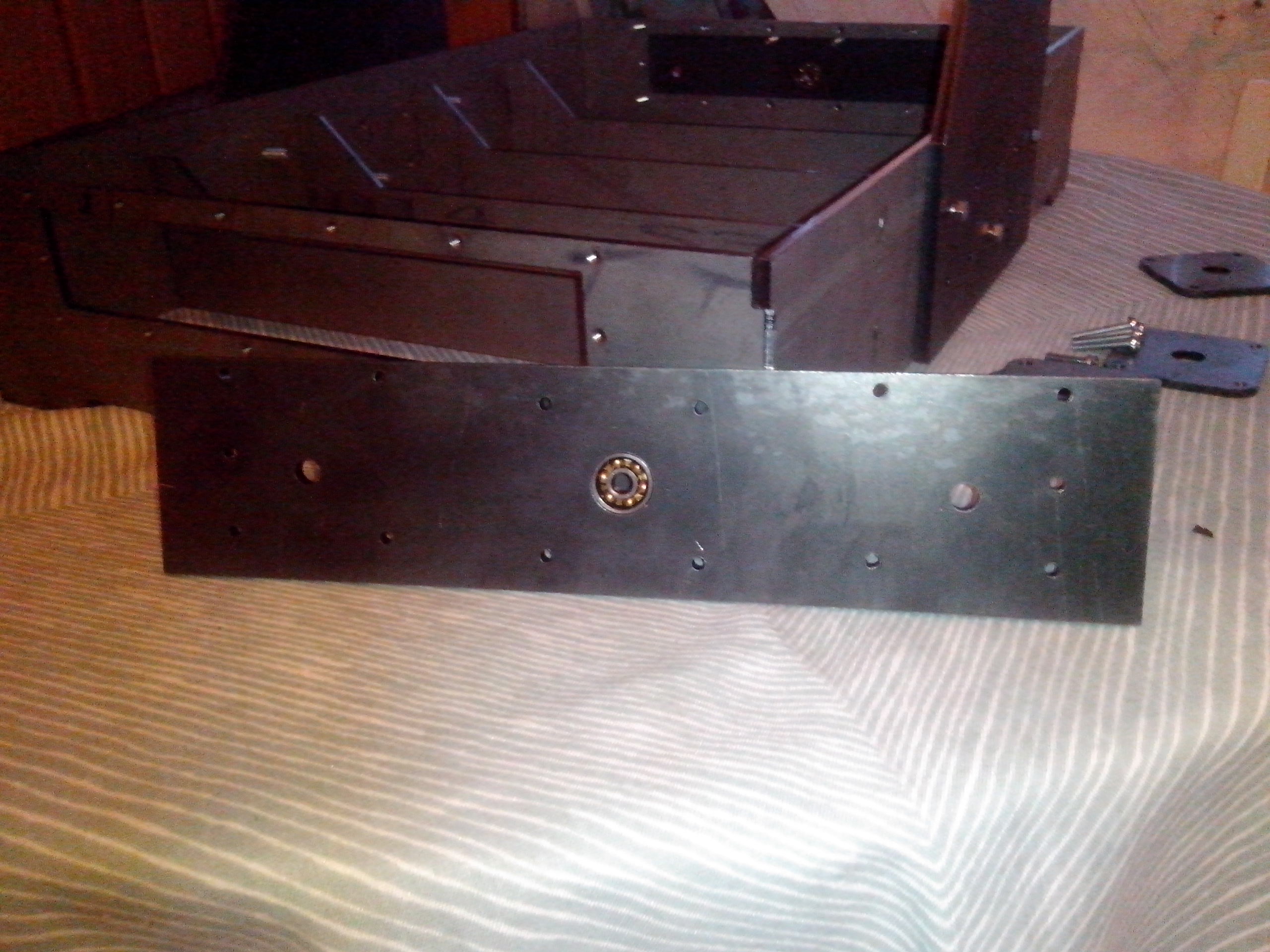

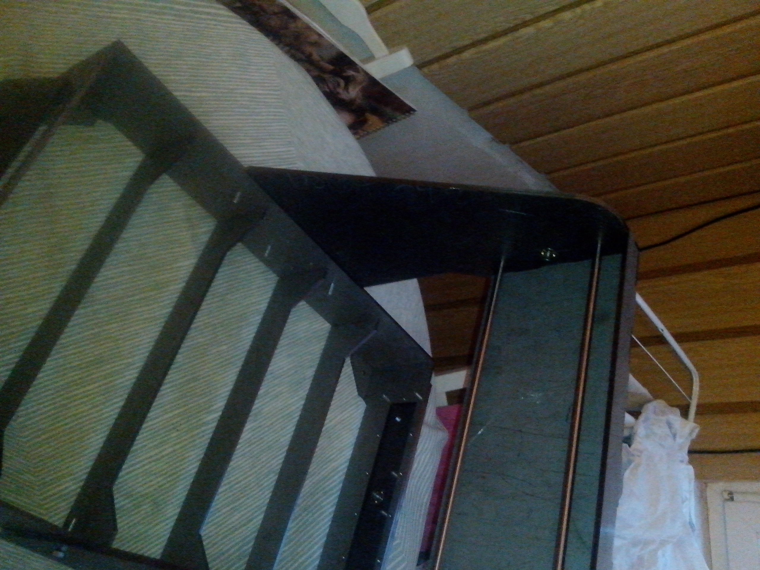

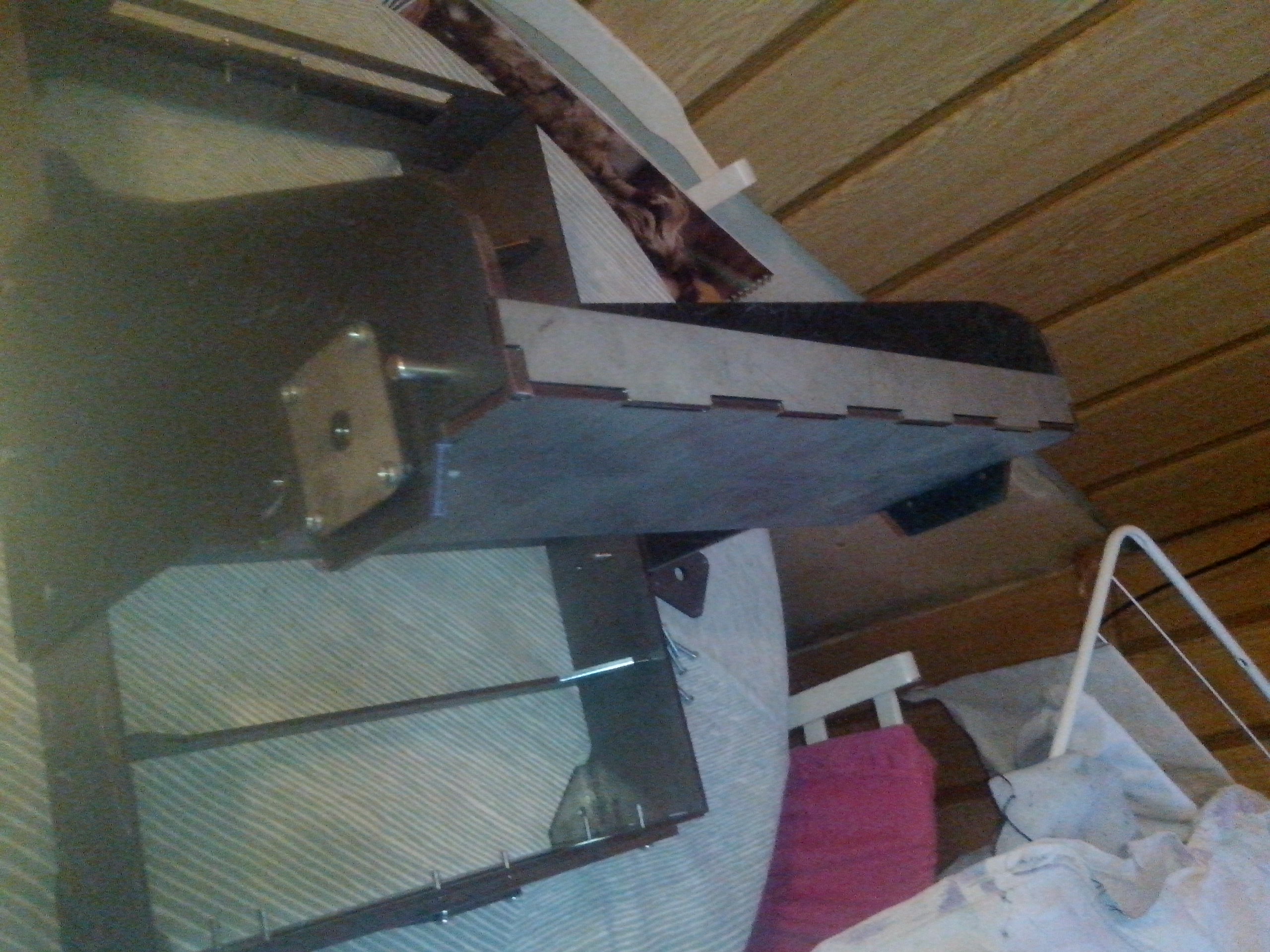

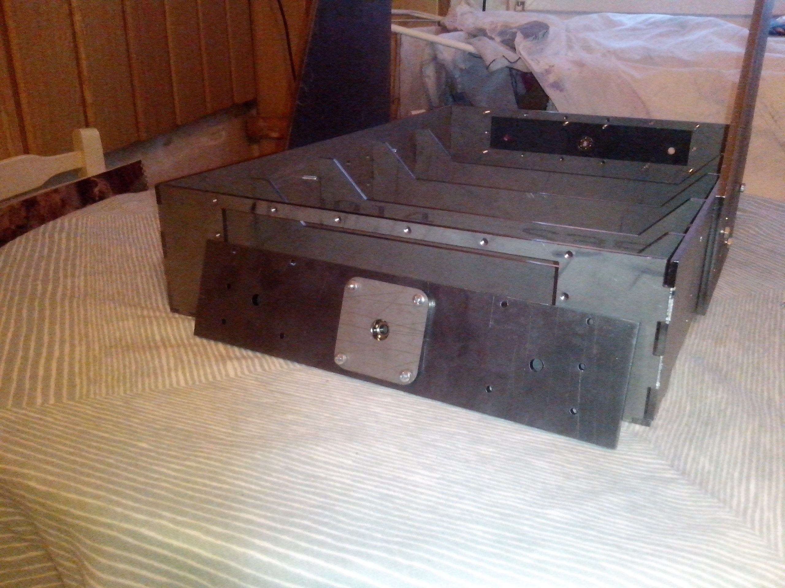

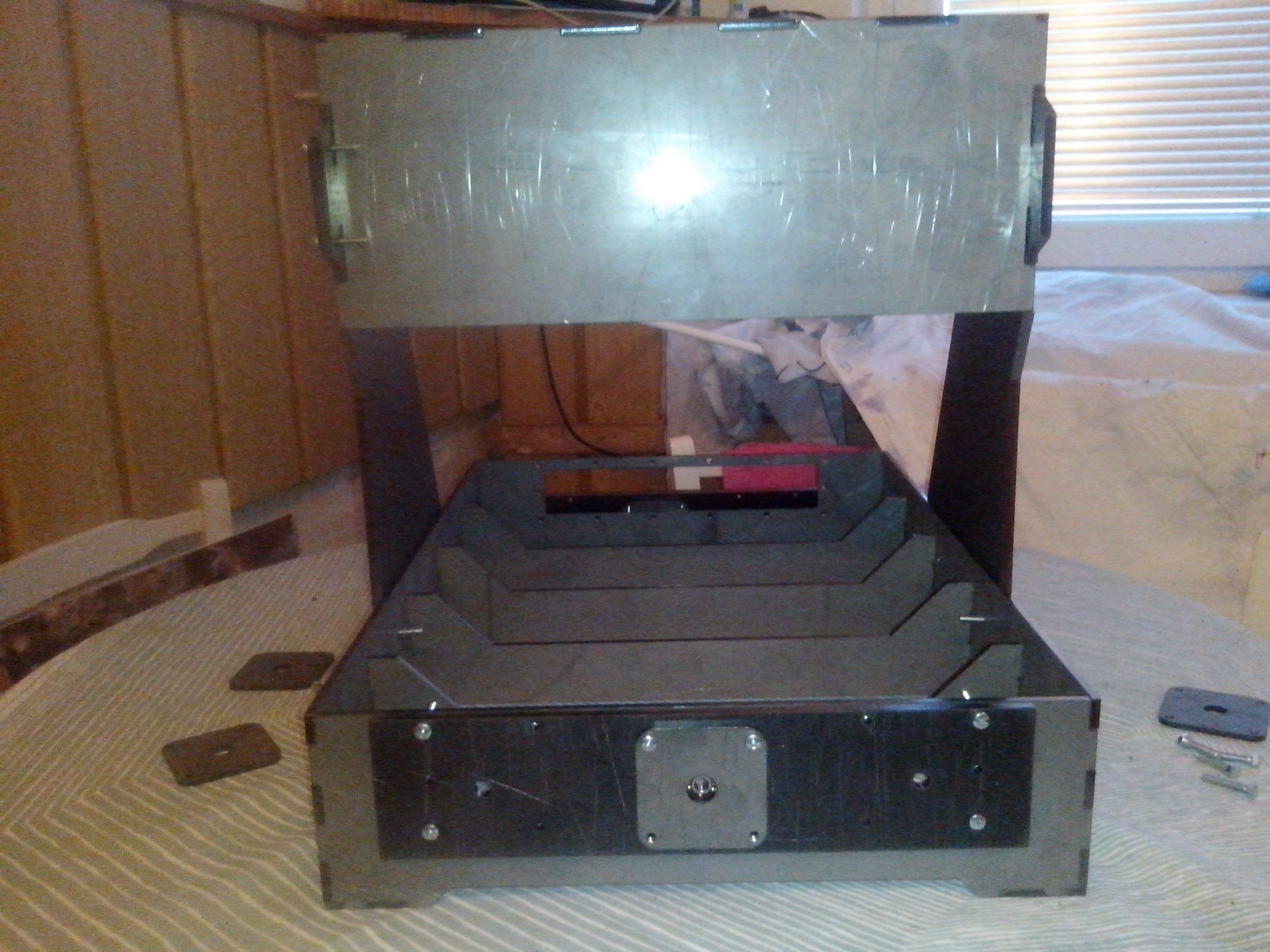

Závěrem se omlouvám za kvalitu fotek ale jsou focené mobilem... Rád si vyslechnu vae názory námitky a hlavně pochvaly:-d jestli nějaké budou:-d

Na to že je to tvoje první mašinka tak to máš pěkně vymyšlené , jednoduchá skládačka která do sebe zapadá , na malé věcy to bude funkční a je to i pěkné. a relativně tuhé

no jednoduchost:-d strávil jsem u toho asi 20 hodin nad papírem a tužkou... frézku plánuji na plošnáky max kousnout do dřeva nebo udělat plošku do hliníkového chladiče na tranzistor. A k té skládačce.... tuto skládačku sem volil z hlediska tuhosti a abych rám bohl pobodovat a pořád si držel nějakej vingl souosost...

na tu bočnou stojnu jsi mohl šoupnout jedno řebírko. dost by ti to spevnilo ten portál. nešlo by to tam ještě nějak dodělat ?
zatim taky chválim. je to pekný na oko :)

Původně bylo v plánu... ale zatím mi přišlo zbytečné.... stojiny jsou z plechu 6 mm a zatím se zdají být tuhé.... jinak s výstuhou sem původně počítal uvidíme.. Momentálně začínám řešit matky a domečky na kulatiny

Nedá mi to, abych se nezeptal: na portálu bude jezdit posuv na těch tenkých nepodepřených tyčkách?
Jestli ano, tak tu tuhost rámu moc nevyužiješ...

nn neboj:-d tedka tam sou fiktivně nastrčené 8mičky kulatiny ve výsledku budou 16 ky nebo 20 ky ještě nevím
