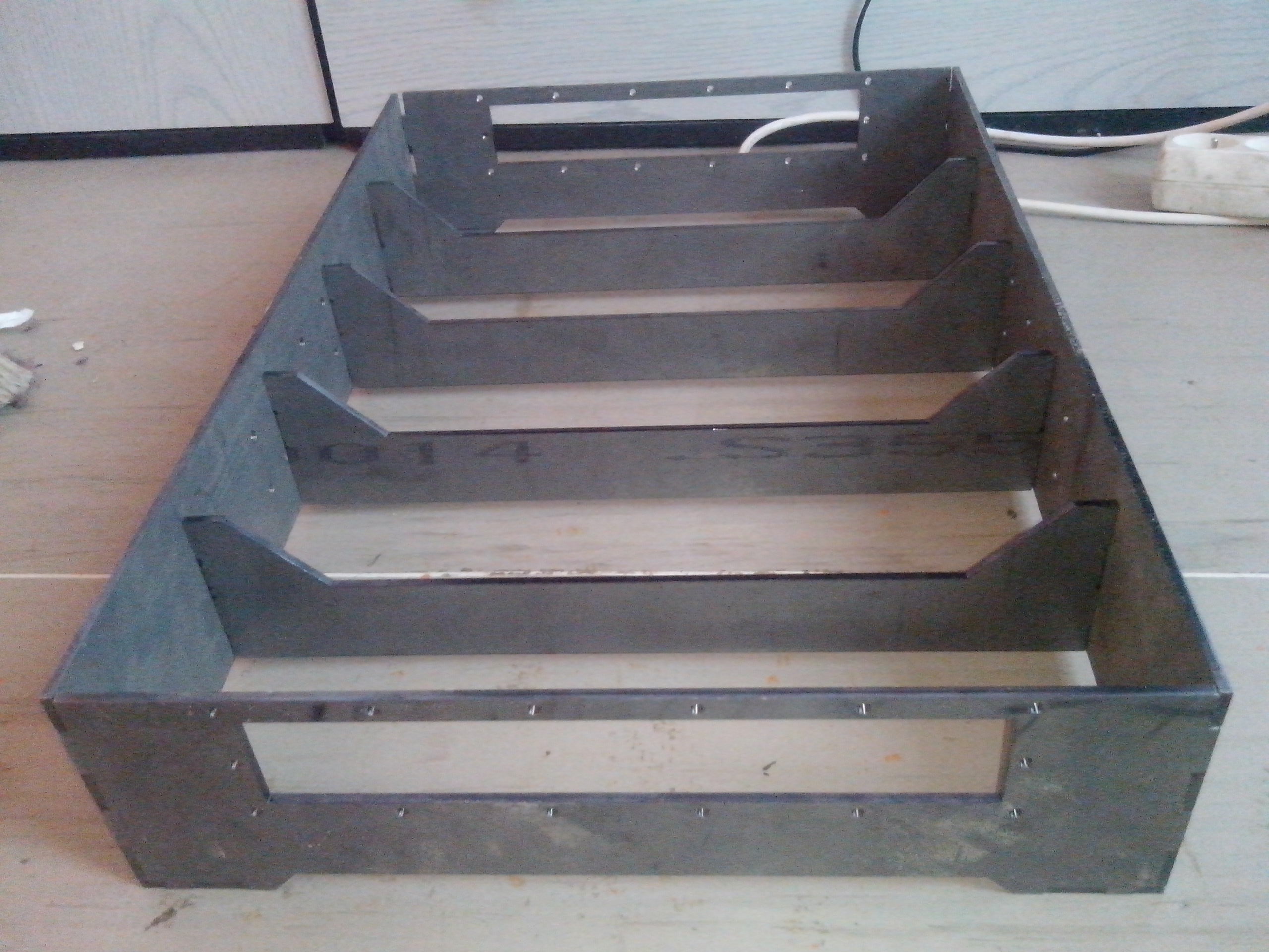

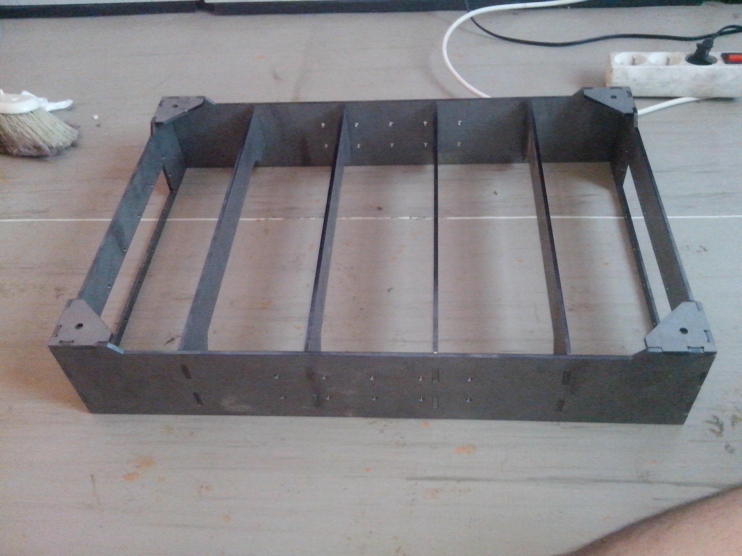

Zdravím taky jsem se konečně dal do výroby nějakého stroje na to domácí ježdění:-d. Předem ale varuji že tento projekt je čistě abych se naučil programovat a zvládat problematiku cnc. Tak proto všechny předem varuji NEBUDOU POUŽITY ŽÁDNÉ LINEÁRY ŽÁDNÉ KULIČKOVÉ ŠROUBY..... Příde mi zbytečné na prvnim stroji vyhodit tisíce na to aby ste zjistili kde a co se dá zlepšit nebo předělat.
Velikost základny je 524x360 . V cncčku mi bude jezdit stůl zatim nevim jak velkej bude ale dejme tomu že 350x300. Na čelách stroje budou přišroubované boční plechy aby překryli obdelníkové díry. Plechy budou z tak silného materiálu jako ložiska (chci si usnadnit práci ložiska vložim do dir a z čela je přitáhnu plechovejma pukličkami). Dále budou v bočních plechách ještě 2 díry (zároven obě čela budou spolu svrtané kvuli rovnoběžnosti) v kterých budou chycené hlazenky. Tuto konstrukci sem volil kvůli tomu že rám frézky se po svaření zkroutí abych pak mohl doladovat nepřesnosti slotu hejbánim čelních plechů vuči rámu. Jinak hlazenky budou pečlivě vybírané aby byli co nejkulatější protože budou chodit v železnejch kostkách s přesně obrobenými dírami. Aby to bylo tuhé a pokud možno bez vule. Stojiny a zbylé 2 osy nemám ještě uplně dořešené ale tak už budou použity broušené kulatiny z tiskáren :-d.
Závěrem pár fotek at si trošek napravim reputaci:-D

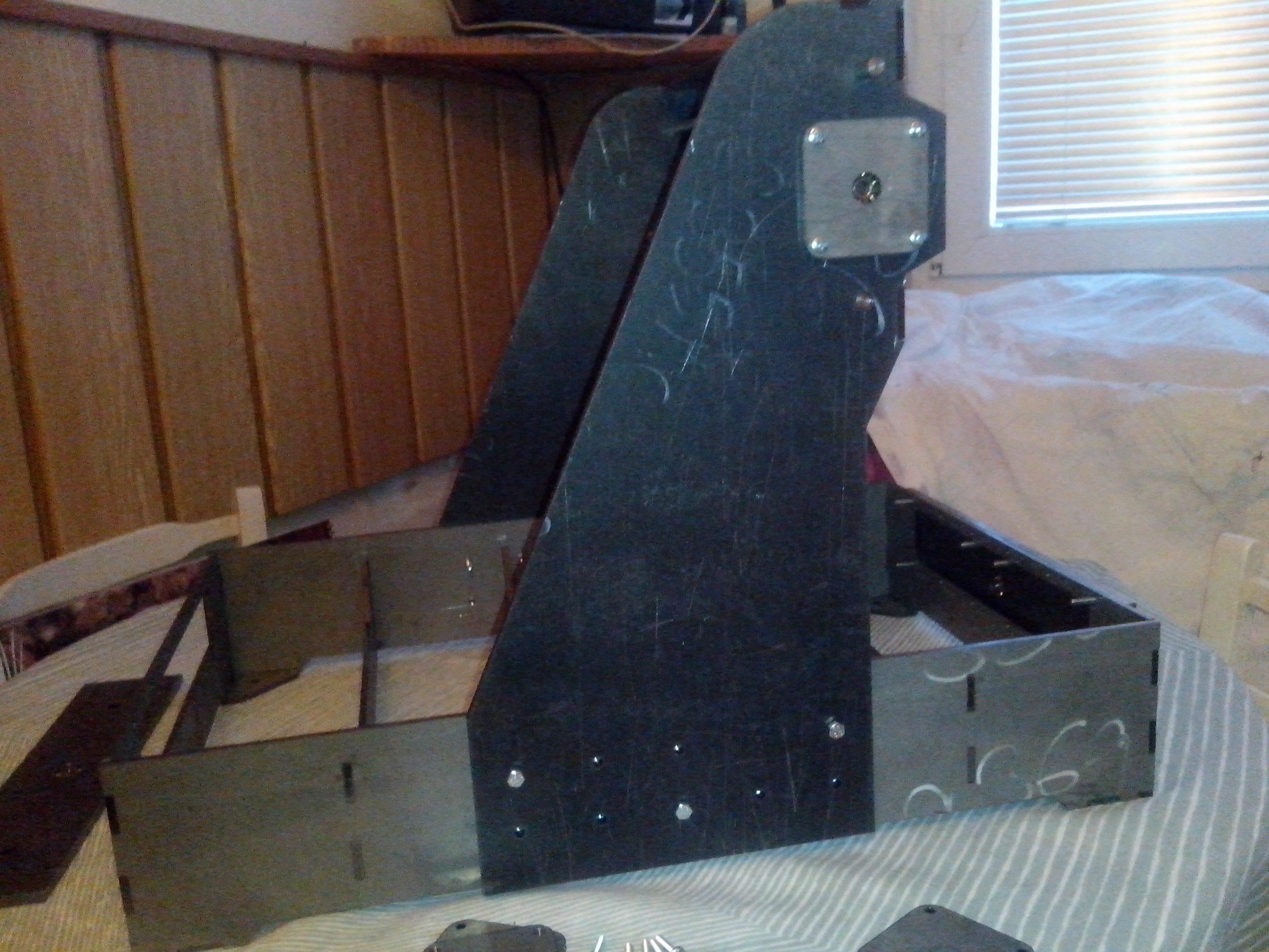

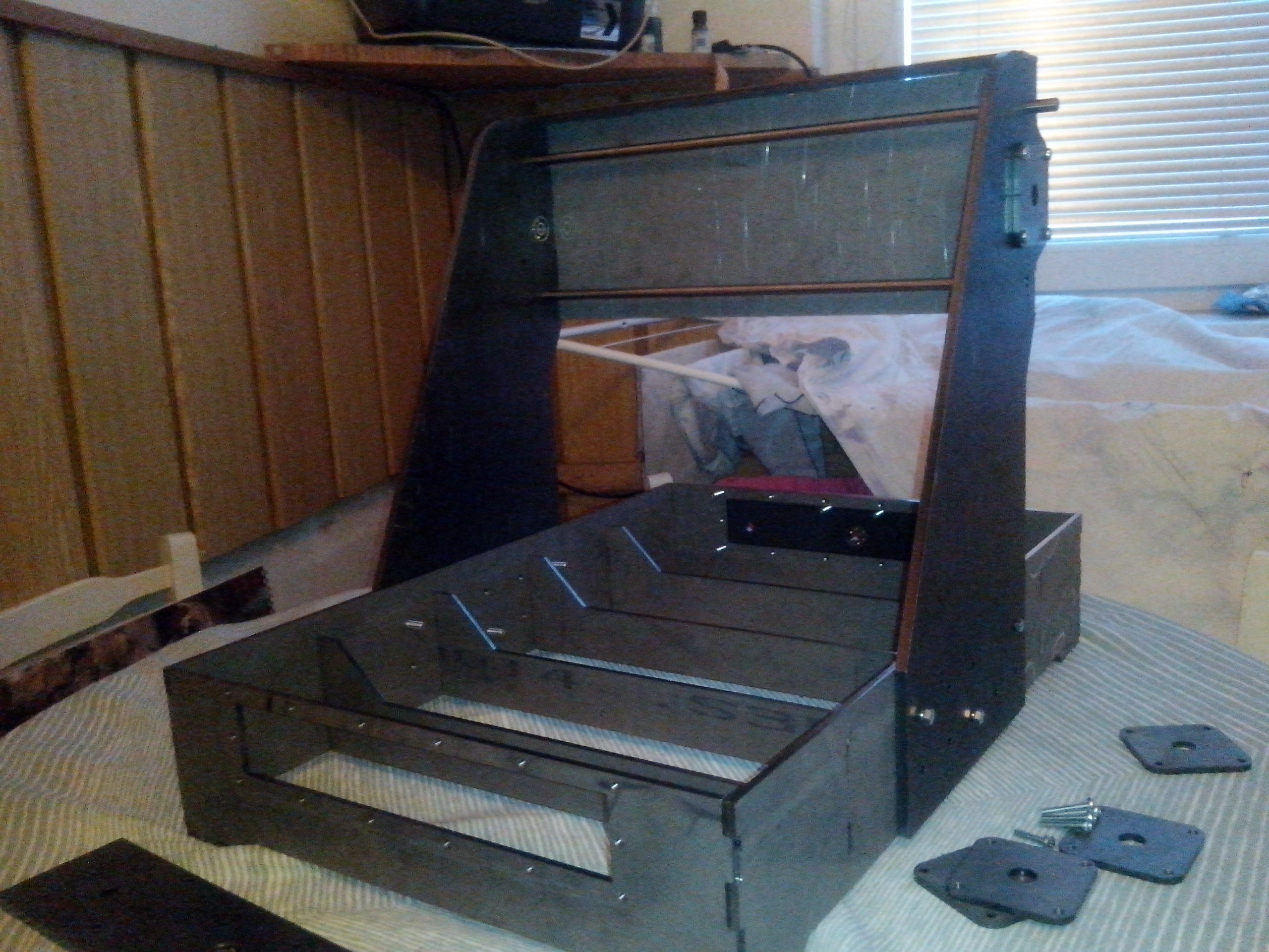

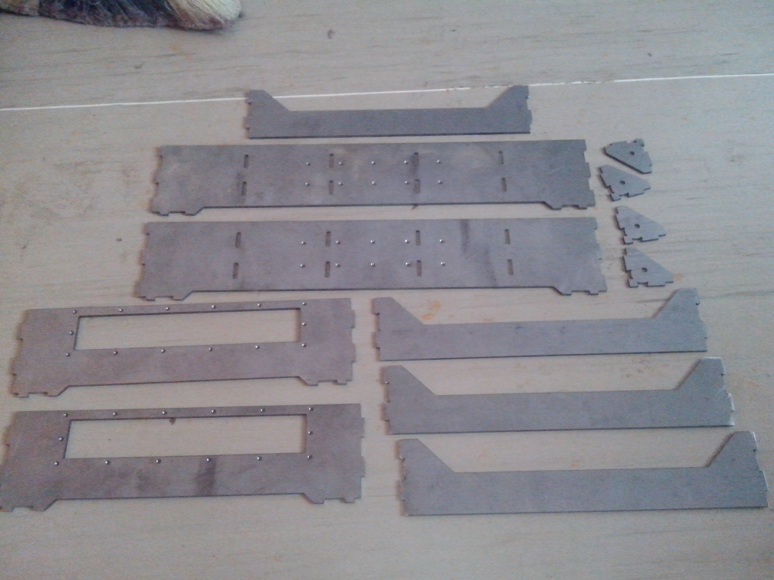

mr.fahrad
- Příspěvky: 437
- Registrován: 10. 10. 2012, 9:37
Tak dneska jse projevyl další výsledek mého tvoření:-D z tabule plechu vypadlo pár drobnejch tvarů které do sebe kupodivu perfektně zapadají. Tak sem zase kousek pokročil. Při skládání mě trošek vyděsila velikost nosníku to sem asi trošek přehnal.... ale zase na druhou stranu bude to pevné a nebude to pružit. Nosníky a čelní plechy na stole ( kde budou uchyceny kulatiny pro stul a krokáč jsou z 6ky plechu) zbytek je ze 4ky. Pruchod frézkou je momentálně od myšlené vejšky stolu po výstuhu 170mm . Tuto vejšku sem volil takhle vysokou proto že plánuji dělat malej svěráček aby se nechalo kousnout do něčeho i ve svěráčku. Jinak nelekej te se ty kulatiny co tam jsou strčené nejsou finále:-D jsou strčené spíše pro představivost :-d ve skutečnosti budou jednou takové 16mm..
A konečně pár fotek ...
