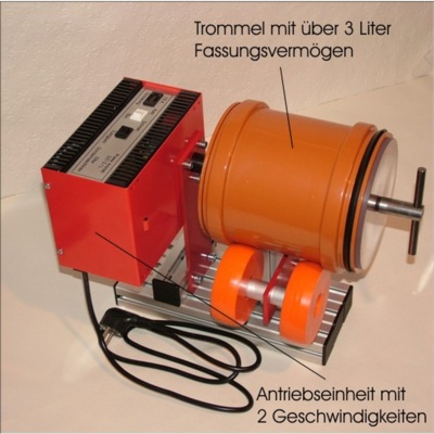

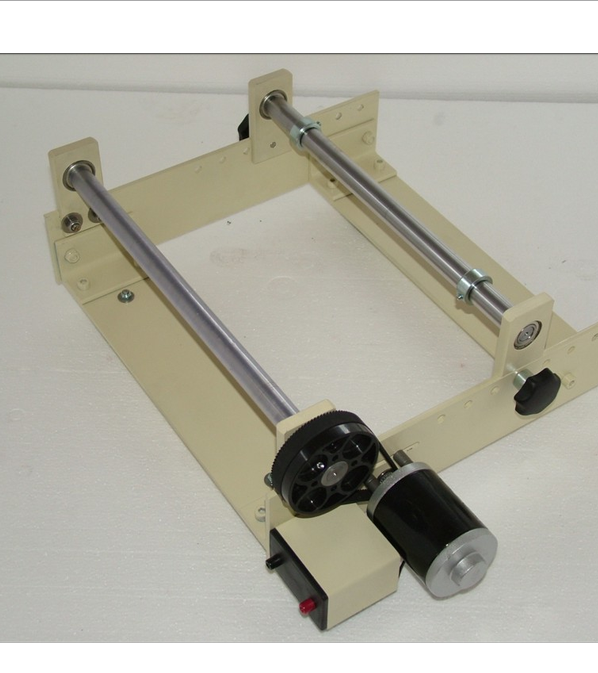

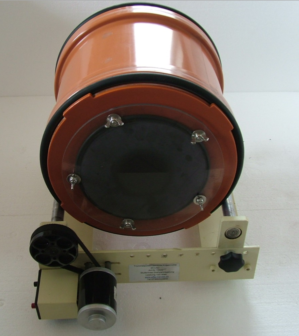

Pro domácí stavbu se hodí lépe otáčející se nádoby než vibrace ,dělala jsem omílač ze spojky na potrubí oranžový plast- KG dovnitř žebra z plastu a víka použila také ty na odpady ,kolečka na podepření z InLine bruslí a motor s převodovkou z kopírky...výběr rozměrů je KG je dostatečný :wink:
http://gruschtelecke.de/trovaliermaschi ... chtro.html" onclick="window.open(this.href);return false;
inspirace je zřejmá...
menší buben i s náplní je příliš lehký a potřebuje přímý náhon
těžký buben stačí otáčet jak je na obrázku ,sestavit se to dá halabala z odpadu co je po ruce
červená krabice je z nabíječky a motorky na 12VDC z aut
Tato provedení prodával kdysi na eBay docela často...

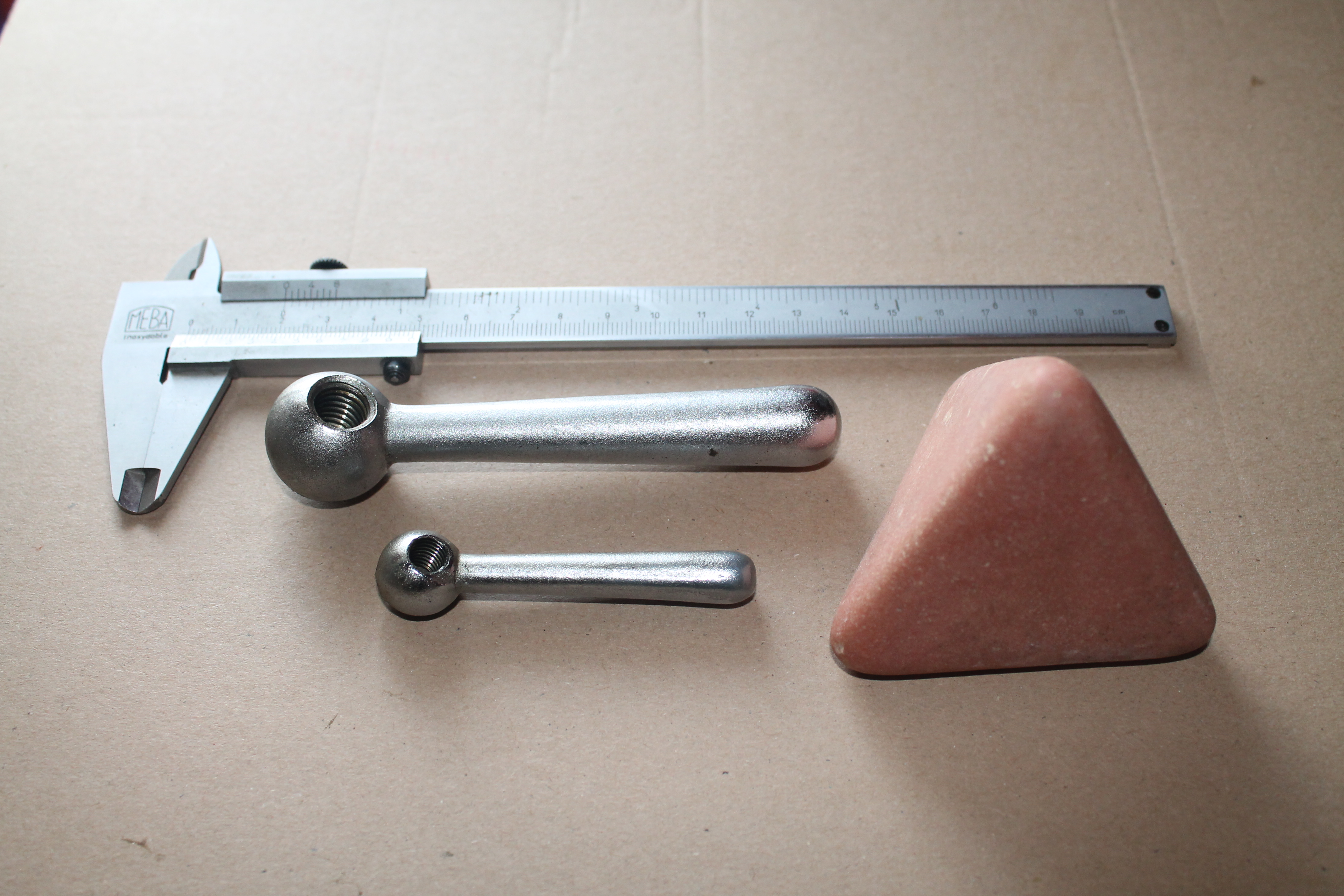

Ukázka omletých kliček na stojan vrtačky + TVRDOCHROM ,před pětadvaceti lety ... míchačka na beton .
Úspěšně přežily i povodeň 2002 ,byly dva metry pod vodou týden :(
Jehlan je na mém stole jako "divítko" zpravidla totiž nikdo neví na co TO je ...
Je to růžové korundové brusivo pojené pryskyřicí - jak je z vlákna jasné k čemu slouží .
Vyrábí se v různých velikostech atd...
:D :P

pavlaxy píše:Ukázka omletých kliček na stojan vrtačky + TVRDOCHROM ,před pětadvaceti lety ... míchačka na beton .
:D :P
Jěště přidám historku :
Moje máma si s tím divítkem ráda hrála až mi jednou "poručila" - "Dej to prosím Tě pryč nebo za celý den nic neudělám." :lol: :lol: :lol:
Nikdy jsem jí neprozradila co to je a z čeho...Měla tak možnost zaměstnávat svoji mysl a odpoutat se od svých zdravotních problémů... :mrgreen:
a kdybys mamince obstaral třeba šajrovací kameny třeba podle tohoto katalogu http://www.omilani.cz/Documents/katalog ... poundy.pdf" onclick="window.open(this.href);return false;, měla by práce od rána do večera. než by si všechny možné typy vyzkoušela.
k brusivu do šajráků, setkal jsme se i s kovovými "kameny" ve tvaru hvězdic a ježků
