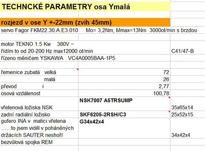

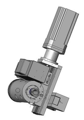

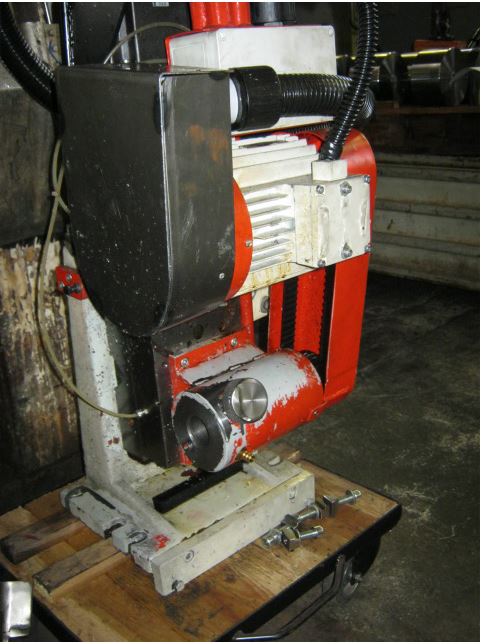

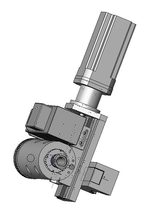

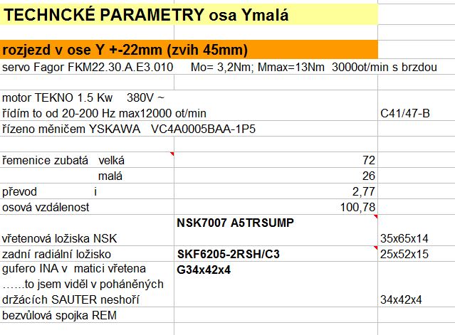

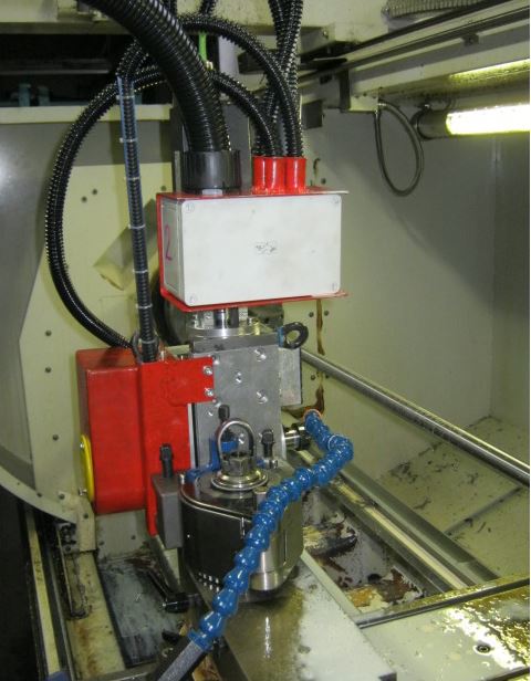

. Tady je to moje avizované řešení řešení. Jde o přídavné zařízení do držáku multifix ovládaní vřetena a osového pojezdu je přímo integrovaný do ŘS FAGOR8055i. Takže klasický hrotový soustruh co měl jen 3 osy X;Z;C má plně funkční i Y včetně univerzálního parametrického programu pro frézování x drážek na dlouhé hřídeli s definovanými uhly natočení. Samo že tohle je jen takový koŤátko výměna třiska třiska asi 5 min. Ale mám ješt ě jednoho kocoura ten má asi 120kg a rozjezd 100mm a utáhne i frézu pr. 20 v oceli.
To testone: prosímtě mrkni na to a udělej oponenturu konstruktivní a nešetři mne. Pak to i oznámkuj!! Zhodnoť to i ze stránky vyrobitelnosti

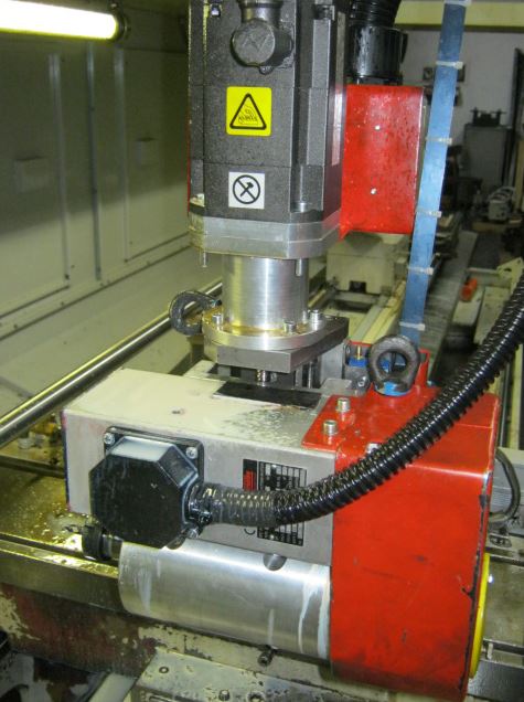

A tady je ten kocour (cca 120 kg)OSA Y CNC integrovaná do ŘS FAGOR 8055i. Je to na výměnný poháněný držáky SAUTER VDI40 abych mohl vrtat do čela 90stupňovým držákem.Tahá za to servo FAGOR FKM 44.30A.E3.010 (Mo/Mn=11.6/7.43 ;3000 ) A celý to chodí na drobečkovi hrotový soustruh 4,5m
Jo a zapoměl jsem každá přídavná osa Y má nepřímý odměřování . Při výrobě se udělá kontrolní kus proměří a pak se vše programově koriguje. Ale pak to má opakovatelnost 0,01-0,02mm zaručenou.
Ta malá osa jak je v multifixu tak se dá natáčet dle stupňů na multifixu 0-90 a výměna nástrojů je přes atypický strmý kužel něco jako ISO25 ale kratší.

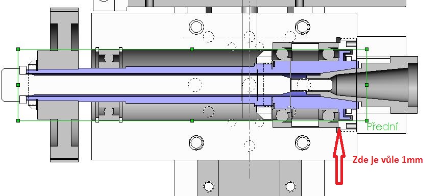

Mám dotaz, jsou ve výkresu správně namontována (nakreslena) ložiska s kosoúhlým stykem? Jinak se mi konstrukce velmi zamlouvá a předpokládám, že ji nemáš patentovanou.

pokud bys tu řemenici protáhl a stáhl s ní vnitřní kroužek ložiska, tak bys ještě ušetřil práci s otáčením v soustruhu a vypíchávání drážek na pojistné kroužky a s vůlí třeba 0,1mm by ti to ještě "zakrytovalo" zadní ložisko

Ty ložiska jsou tam jen schématicky už si nepamtuji jak je to reálně namontovaný dal jsem tam jedno a pak to druhý skopíroval. Mám tam ale tu rozporku a tu jsem tam dal vědomě Počkáme na testona co na to řekne a jak by je tam dal on. literatura hovoří pro kosouhlý ložiska o montáži :
>> uspořádaní tandem přenášení axiální síly v jednom směru ložiska radiálně zatížena symetricky
<>zády k sobě axiální síla oba směry a drží to i klopný moment-jednou jsem ty ložiska experimentoval v držáku SAUTR a myslím že tohle bylo pro obrábění oceli fréza pr.8-12 nejlepší. nejsem si jistý však
><čely k sobě axiální síla oba směry a drží to ale nepřenáší to velký klopný moment já bých řekl , že je to na vysokorychlostní vřetena
Jinak tady je KAVÁRNA a vše co je publikováno je idea pro ostatní kterou lze použít a dále zlepšit ve své konstrukci a provedení.
