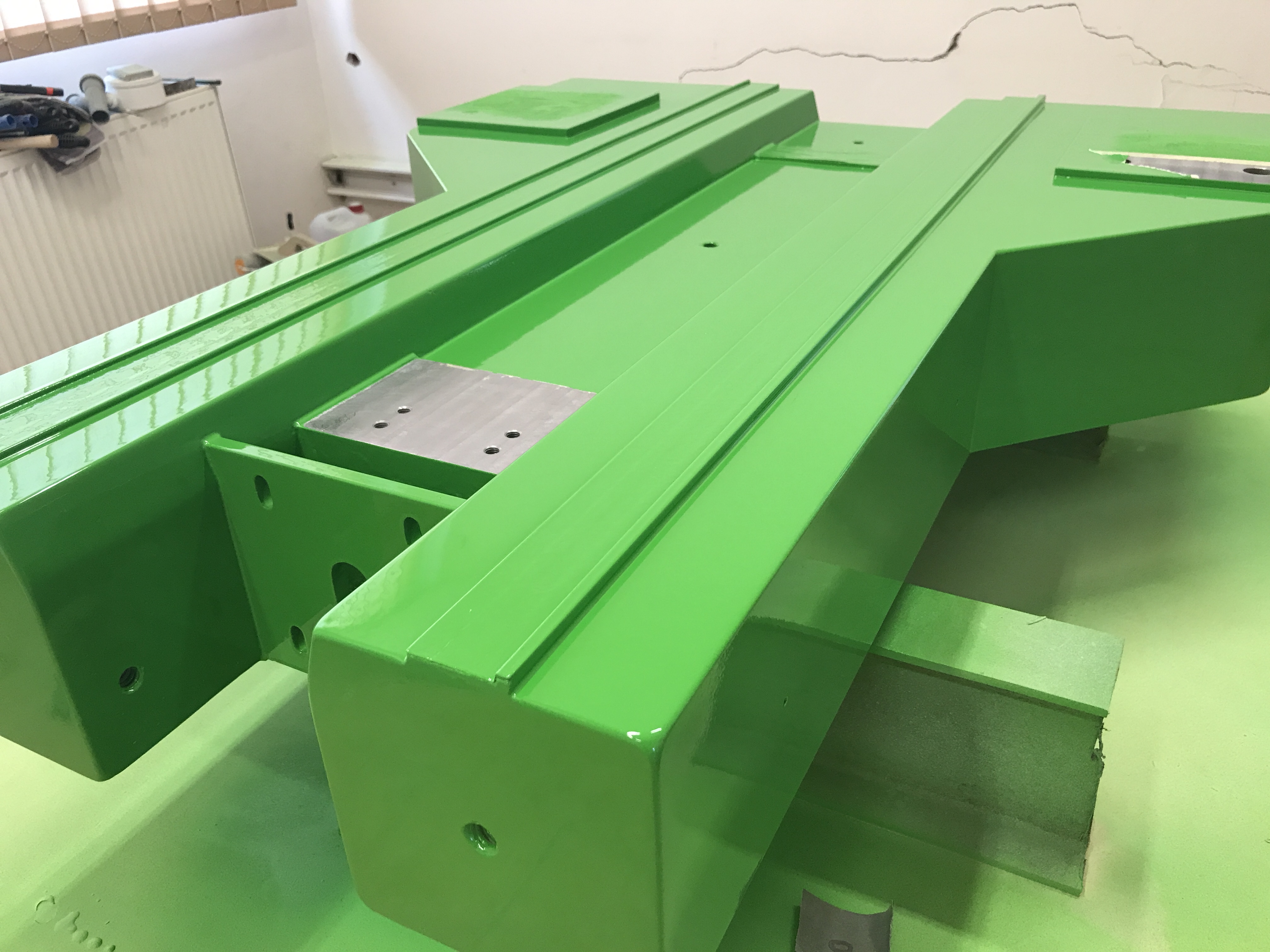

Jaký tmel a barvu.
Vepr
Příspěvky: 356
Registrován: 3. 3. 2014, 10:34
16. 6. 2017, 1:45
Doporučený Hodopur se mi nepodařilo sehnat a na místo toho měli HET Sodecol - předpokládal jsem že to je to samé jen s jiným názvem. Na betonu je střiknutý a přebroušený PES tmel, barva je odstín RAL 8016.Ještě po asi 24 hodinách se do barvy dalo snadno nehtem rýpnout a navíc se mi při strhávání krycí pásky podařilo strhnout i proužek barvy tam kde měla zůstat, vypadalo to že barva na tmelu moc nedrží. Teď jsem to již týden neviděl, tak že jsem zvědav v jakěm stavu to za několik dalších dní najdu. Navíc si říkám že to asi moc nevydrží pokud při práci do stolu ťuknu nějakým nářadím - když je pod barvou asi 0.5 - 1 mm vrstva tmelu. Po odstranění krycí pásky se navíc odkryla hrana barvy a v řezu jsou vidět všechny vrstvy. Emulze, nebo jiný chemikálie proti kterým je barva odolná se tak dostanou do styku s tmelem, který je porézní a snadno se jím nasákne a tak ho to možná nějak rozleptá..
