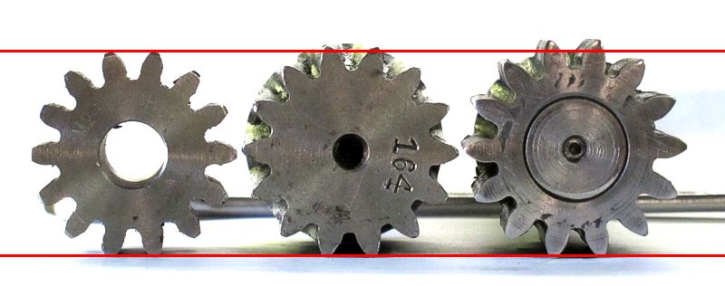

Ještě jsem nestihnul dodělat stupnici, ale už se vše točí jak má. Pro porovnání jsem nafotil zleva: zakoupené kolo, původně osazené kolo, a mnou vyrobené. Myslím že rozdíl v průměrech je jasně patrný. Přesto se suport posune po jedné otáčce stupnice díky převodům o těch 100,0381mm, jak jsem spočítal a digitální posuvka dokázala +/- změřit :)

To korigování kolečka má jediný význam a to odstranění vůle. Jde o to, že soustruh byl vyrobený zřejmě před 2. světovou a částečným opotřebením suportu a lože došlo k tomu, že se pastorek posunul níž a do ozubení zapadal už jenom tak na půl zubu. Abych si nekomplikoval život frézováním vršku skříně posuvu, vyřešil jsem to prozatím zvětšením průměru pastorku, při zachování počtu zubů. Já vím, že to není moc strojařské, ale díky tomu pastorek zabírá tak jak má a nezměnily se posuvy.
Znova opakuji, průměr pastorku nemá s velikostí posuvu nic společného, rozhodující je počet jeho zubů a modul hřebenu!

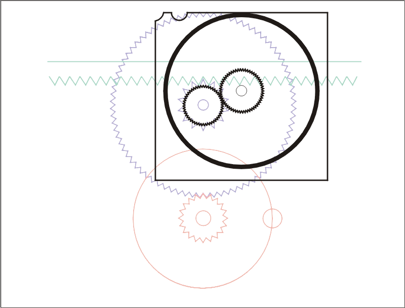

skutečná velikost posuvu soustruhu při jedné otáčce pastorku: pastorek 14z, modul 2, 1x otočka = 14 x 2 x Pi = 87,9645mm
vložený převod v těle noniusu: 51:58 = 0,87931034
výslední posuv na jednu otočku noniusu: posuv / převod = 100,0381mm
Lepšího výsledku bych dosáhl s převodem 73:83, to by bylo 100,0145mm, ale už by se mi nevešel mechanicky do těla noniusu.

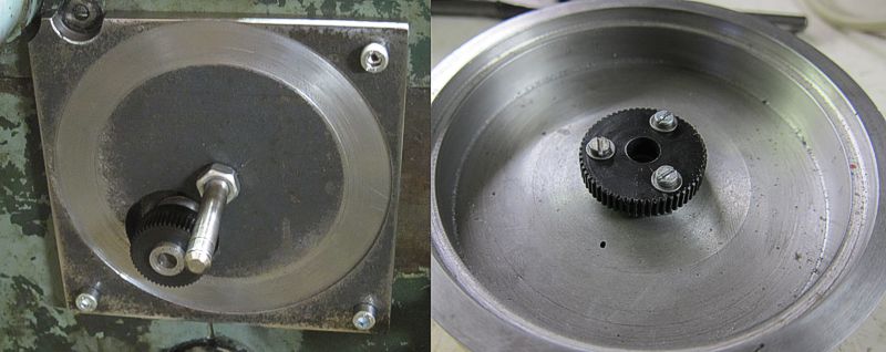

také mi chvilku trvalo, než jsem pochopil ... klika, pastorek, hřeben zůstal původní - snad jen vymezení vůle, tedy zůstal původní i posuv suportu na jednu otáčku kliky.
Co bylo dodáno je samostatný nonius s vlastním převodem, který zajistí, že se nonius otočí o jednu otáčku právě při posunu suportu o 100 mm - geniální a prosté ... použitelné universálně na jakýkoliv prastarý palcový soustruh.

Na přiloženém obrázku je ten vložený převod s noniusem nasazený na původní schéma převodů, tak jak jsou na stroji.
To korigování velikosti pastorku nemá přímo s odměřováním nic společného, to je jenom na ukázku toho, že jeho hlavový průměr nemá vliv na odměřovanou vzdálenost.

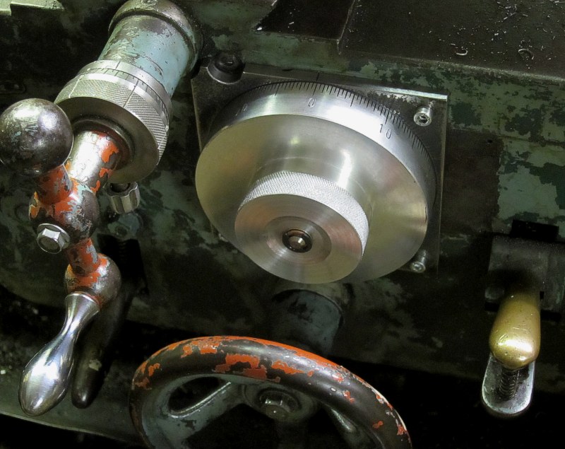

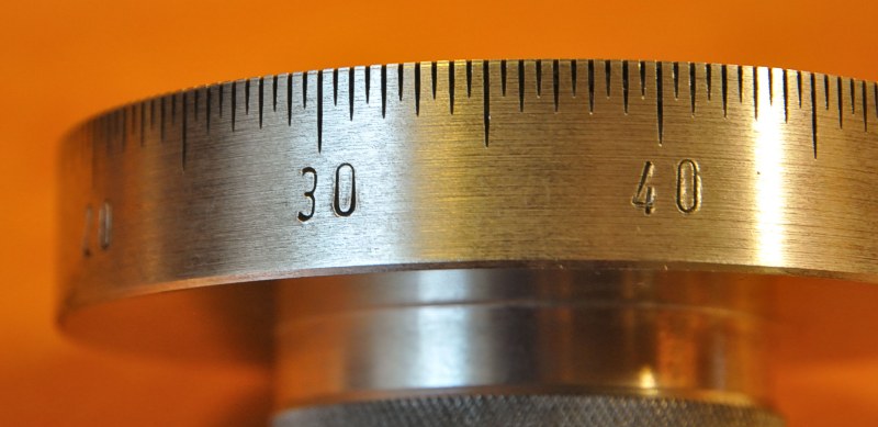

Dokončil jsem stupnici noniusu. Dělení nakonec vyšlo po 0,5mm a mezery mezi ryskami jsou skoro 2mm, takže je to hezky čitelné.
Ještě doplním, první ozubené kolo pod noniusem je na pastorku upevněno přes pružný přítlak a je otočné, takže celým noniusem lze otáčet a nastavovat například 0, nebo jinou hodnotu podle potřeby. Mimoto jsem taky zjistil, že díky vloženému převodu se nonius i kolo posuvu otáčí stejným směrem, takže další plus :)

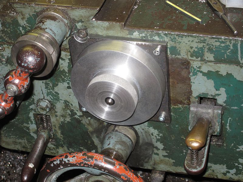

1. 4. 2014, 10:04
Hotovo, takto to vypadá na stroji. :D
