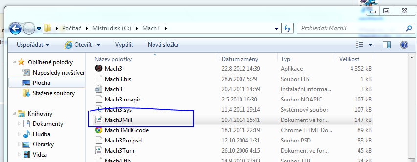

to je docela divný, pošli xml soubor ja se na něj mrknu at nemusíš posílat tabulky
cesta k souboru-

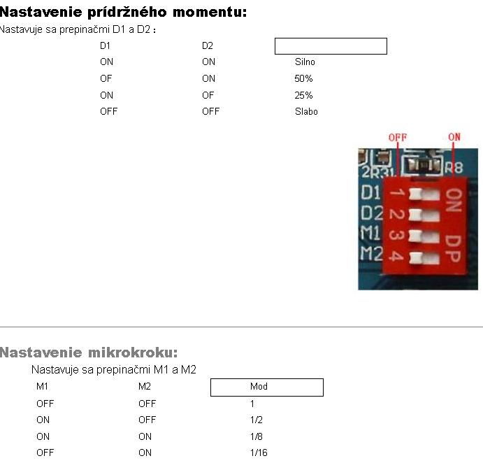

No ten H5 driver mi nefungoval, ale nechal jsem nastavení stejné a připojil modrou čínu a ta funguje dobře, ale zase mě zlobí krokáče, každej se chová jinak na stejné nastavení a přitom kupovaný nový od Tůmy. Předpokládal jsem že budou parametrově stejné, ale jeden hrozně ztrácí kroky, paradoxně přitom má nejkultivovanější zvuk ale než je začne ztrácet tak hrozně řve. Zkoušel jsem nastavovat menší/větší rychlost, krátký/dlouhý rozběh, jiné frekvence, jiné počty kroků ale nepomohlo to. A je to motorem, po přepojení na jinou osu je to stejné.
No a ten H5 tam nemá ten maďar na stránkách jak se nastavuje mirokrokrování přepínači M1,M2 nevíte někdo? Možná by to bylo řešení toho problému.

sechtech píše:No a ten H5 tam nemá ten maďar na stránkách jak se nastavuje mirokrokrování přepínači M1,M2 nevíte někdo?
Mám tuto desku taky a chodí na Machu bez problému.

Tak jsem zkusil všechny možnosti mikrokroku a je to pořád stejné. Ale ještě popíšu co to přesně dělá:
1.po zapnutí beží hláška že je stisknutý emergency stop
2. kliknu na tlačítko reset-hláška zmizí
3. zmáčknu šipku do strany(osa X na které mám motor) a nic se neděje, ale pokud tu šipku zmáčknu hned po stisknutí tlačítka reset tak se motor hne ve správném smětu
Připadá mi to jakoby se jen vybíjel nějaký kondenzátor, když je prodleva delší mezi reset a šipkou tak motor nereaguje.
Nemá na to ani vliv měnit enable na aktive low/non active low
Prostě je špatná a půjde na reklamaci. Mluvím o H5.
