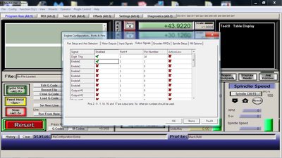

Tak jsem se dostal až k tomuto problému. A problém to je, nemohu se v tom nastavení vyznat. Step a Dir jednotlivých os nastavím, ale může mi někdo říci, kde se nastavuje enable jednotlivých os? Výslovně to tak pojmenované není a dokonce to není ani v manuálu. Díky za info.

Config - Ports and Pins - Output Signals - Enable1 ....

Díky a to je pro všechny osy najednou? Mám dva drivery první modrou 3osou čínu, tam má každá osa své enable, takže tam na všechny dát pin1?
A druhý driver novější 4 osou čínu a tam by to měl být právě pin1 dle manuálu, ale nefunguje. Zvláštní u té trojosé když je vše nastaveno a od enablováno tak motor píská, jednou se mi podařilo ho roztočit, ale pak jsem něco změnil a už to pak nešlo vůbec. No a ta 4-osá ta nefunguje vůbec, teda jen se rozsvěcují ledky podle toho, jakou osou hýbu, ale motory stojí. Buď dělám chybu někde v nastavení a nebo je ten Mach na dvě věci. Všude se píše jak to jde hned napoprvé, fakt asi zkusím ještě něco jiného.

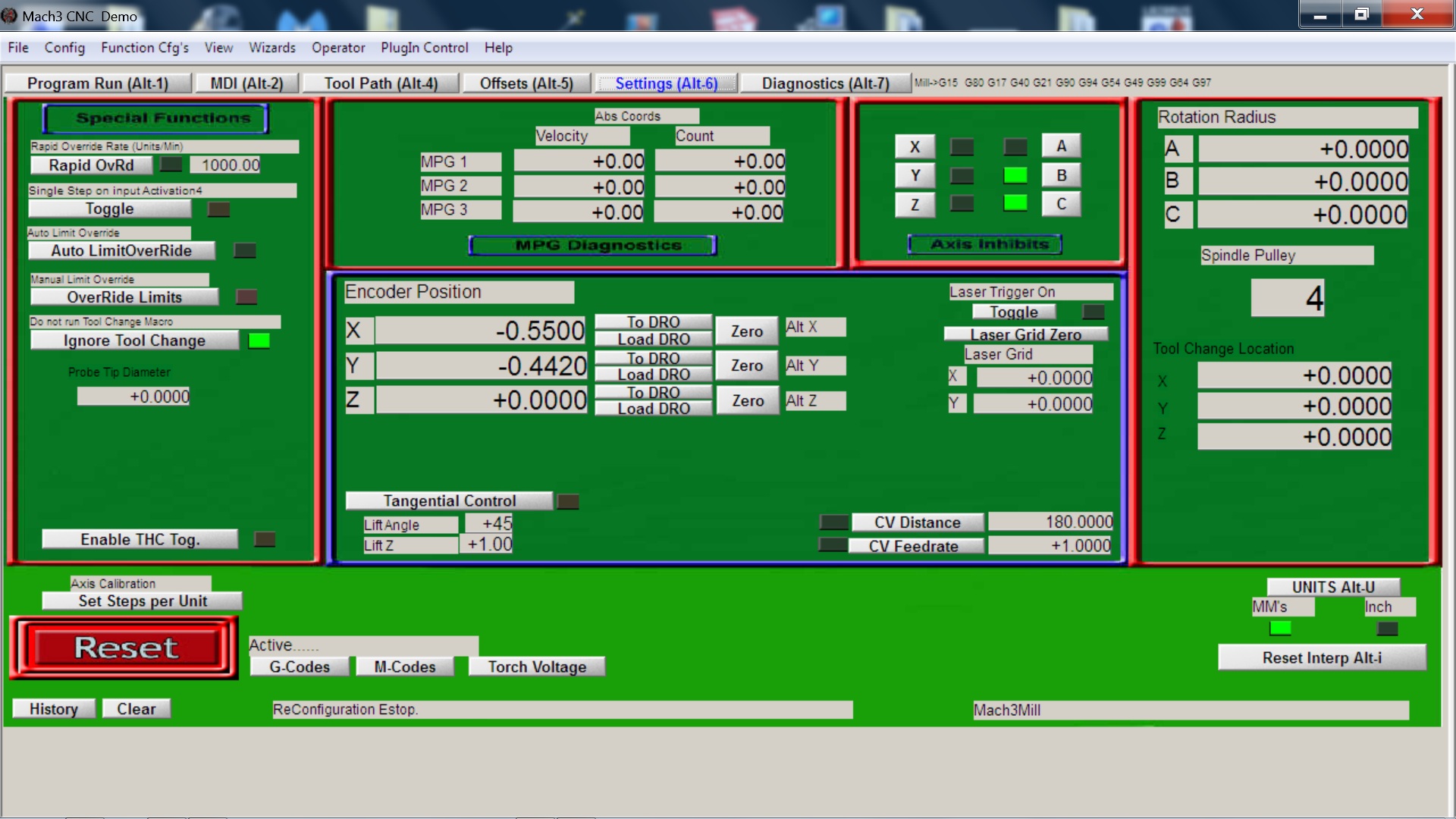

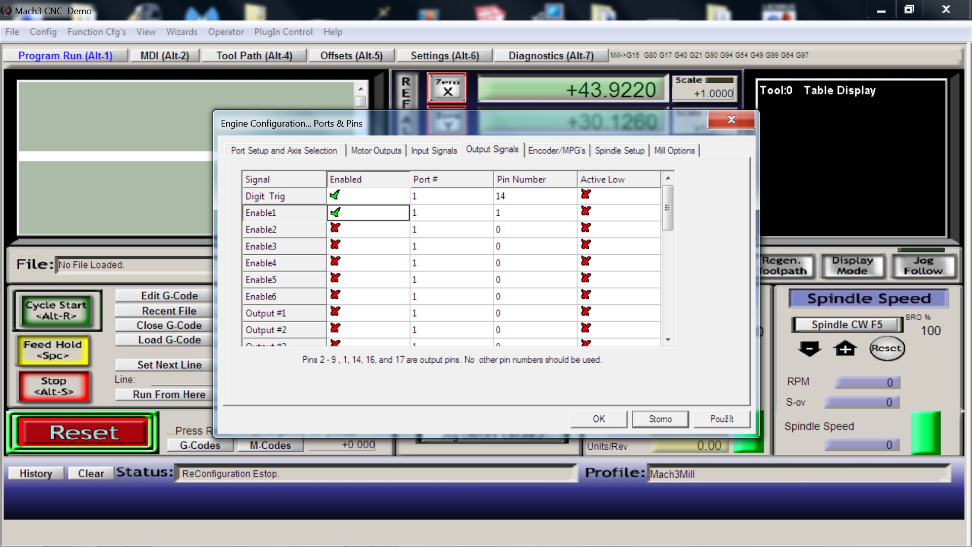

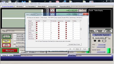

Takto to mám nastavené:
s tím axis inhibits si nejsem jistý jestli mají svítit zapnuté nebo vypnuté.

Ahoj no nevím kde jsi přišel k těmto hodnotám, ale již jsem to onehdá psal a k té 4 osé je nastavení takovéto:
http://www.c-n-c.cz/viewtopic.php?f=106&t=8546#p86200" onclick="window.open(this.href);return false;
axis inhibits je vypnutí osy, pokud svítí je aktivováno její blokování , ale na praktické využití jsem nepřišel

Pepa Žhář píše:Ahoj no nevím kde jsi přišel k těmto hodnotám
No ta deska je ale tato a ty hodnoty má k ní uvedené i tady odkud je zakoupená: http://www.cnc1.eu/sk/h5controller.htm" onclick="window.open(this.href);return false;

Aha tak to jsi měl rovnou napsat že máš H5
Kokual jsem že ti tam visí hláška Estopu tak v nastavení zadej emulated
to je možná to co tomu brání naskočit :D

Pepa Žhář píše:axis inhibits je vypnutí osy, pokud svítí je aktivováno její blokování , ale na praktické využití jsem nepřišel
Myslím, že praktické využití je v tom, že se tím skryjí ovládací prvky nepoužitých os.

Pepa Žhář píše:Aha tak to jsi měl rovnou napsat že máš H5
Jo ta hláška tam visí, a když kliknu na to tlačítko reset tak zmizí. Nemám zapojené E-stop tlačítko.

10. 4. 2014, 7:34
Tak to není tím :?
http://youtu.be/5WwzF09PEBk" onclick="window.open(this.href);return false;

to pruhledne zahlavi okna nevypada jako XP, mozna nejaky tuzing :) z toho videa to vypada, jakoby nesel signal dir, nebo je spatne vyhodnocen, nastav port na 25kHz a zkus v motor tuning step a dir nastavit 5 (dir se da dat az 15 ac popisek rika neco jineho)
