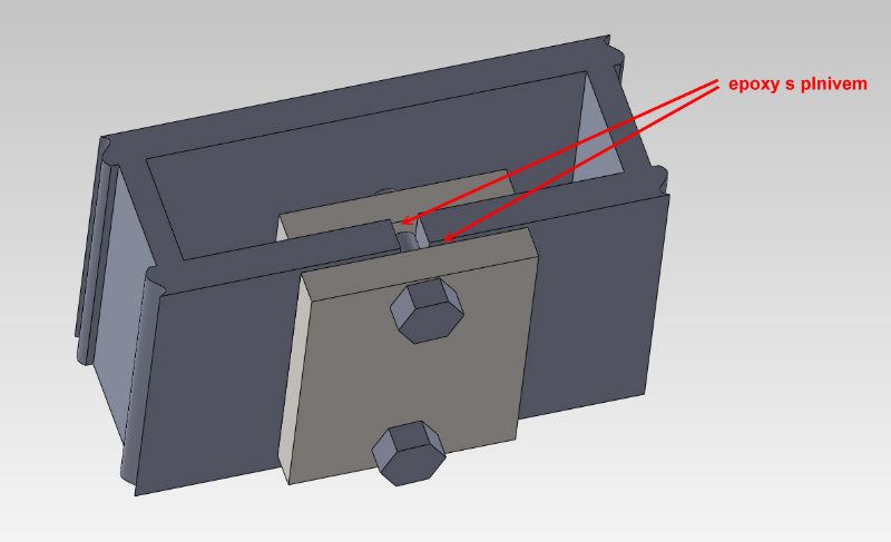

Nevím kde jsi nechal hlavu, ale stalo se.
Nicméně než to vařit, tak to udělal tak, jak jsem ti to nakreslil.Dáš 2 železné desky proti sobě a podlepíš to epoxy s plnivem a stáhneš to tak akorát, spíše méně než více. Po 48 hodinách to dorveš na tvrdo.
Samozřejmě vše na 100%odmaštěné.

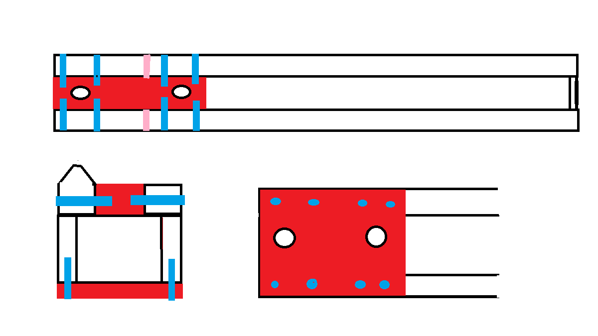

já bych to skolíkoval takto ....protože mám podobný tak vím že vnitřní strany běží a jsou broušené ,dát mezi ně vklad s dirama na svorníky ,nevím jak máš spodek lože,já ho mám znova broušené ,jen mám jinak tu nohu. tam bych dal plotnu zespoda dle možností . Budˇ vynechat na podložky a matice co jsou na svorníkách vřetene,nebo zase udělat díry . Radši bych udělal díry a pomocí svorníků to budeš přez plotnu ještě dotahovat"rovnat".
