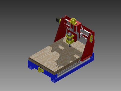

Tak poslední verze
X 20 * 500 podepřené
Y 20 * 400 nepodepřené
Z 16 * 190 nepodepřené
Jako stůl zatím desku z kuch. linky 38mm síla
Malé CNC

Filla ti psal, že ty podepřené 20 jsou zbytečné, i já si to myslím..Par mašinek je tu provozováno na delších jak 500mm nepodepřených tyčích a funguje to.
No nevím. Já mám 20mm nepodepřené 400mm na X a 500mm na Y.
Pokud bych ale měl možnost je nějak bezbolestně vyměnit za podepřené, tak bych neváhal ani chvilku.
To rozevírání vozíku, o kterém píše Filla, možná skutečně může být problém. Ale to se dá řešit třeba stažením těch vozíků nějakým vnějším pouzdrem. Ale s nepodepřenými tyčemi už nic neuděláš, jsou to prostě tyčky v luftě.
