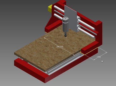

Potřeboval bych poradit ze stavbou malého CNC rozjezdy 350 x 300 x 60
měla by to být portálovka něco jako 3040 čína nebo tak .
na osu Y už mám podepřené tyče 20 mm x 500 .
nevím co mám použít na X ? 20mm nepodepřené nebo je lepší třeba 16mm podepřené ? délka vychází 400mm .
na Z mám dvanáctky nepodepřené bude to stačit na frézování 3mm frézou do hliníku ?
pohony mám Nema 17 0,44 Nm půjde to s tím rozumě rozpohybovat ?
mám takový hrubý nákres .
jinak tady je můj dosavadní výtvor berte to z rezervou je to taková hračka , ale chtěl jsem vytkoušet co jde vytvoři 3D tiskem :-)
http://www.cyclonecnc.4fan.cz/
díky za každou radu .

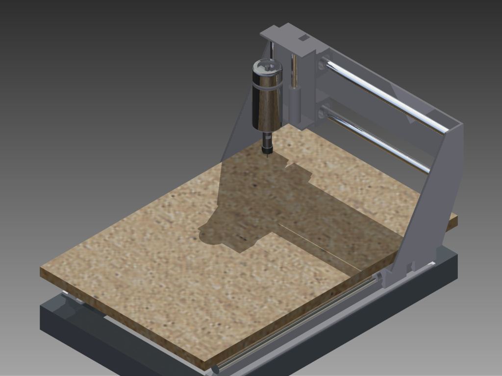

nie som odbornik ale podla toho co som uz nastudoval, tak tie 12mm nepodoprene na Z os budu malo.
na X os urcite podoprene 20mm.
motory naprazdno pojdu ale do hlinika, neviem-neviem. zalezi aj z coho bude portal, aky tazky bude aby to motory zvladli posunut.

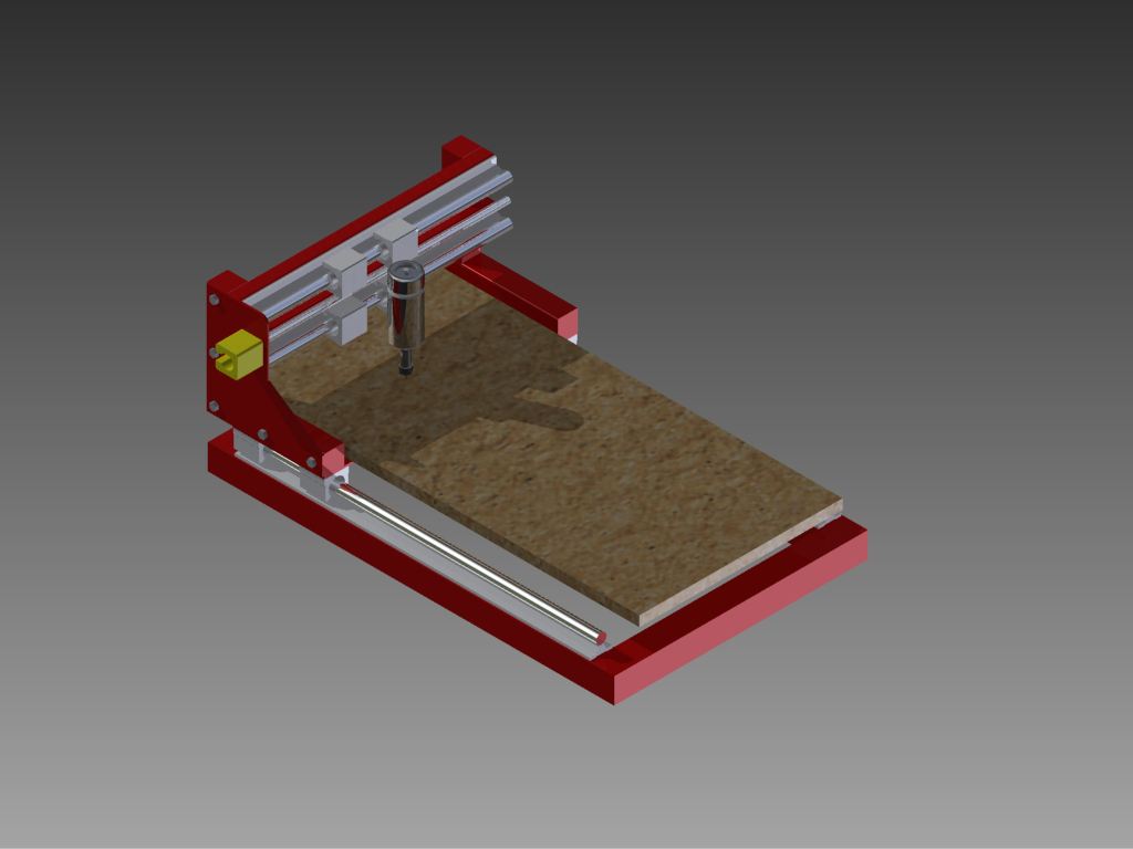

Tak jsem to trošku překopal a ty 20mm podepřené co už mám asi dám na X .
jinak konstukci asi zjakel profilů protože je to pro mě nejjednodušší .

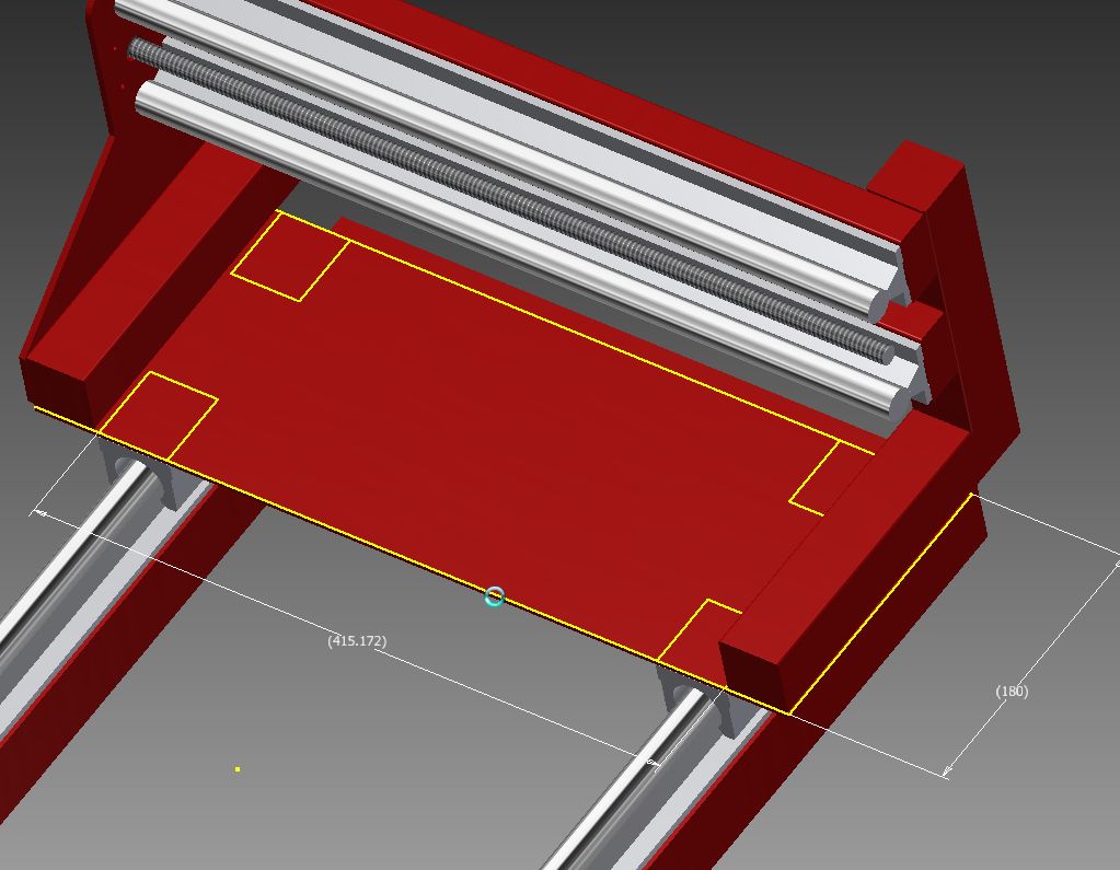

dá se nějak určit jak daleko mají být od sebe vozíky na Y ose aby se ten portál moc nekroutil když tam dám jen jeden šroub středem ?

na delku 400 dej klidne nepodeprene tyce 20, v dusledku budou mit vetsi tuhost nez podeprene, zvlaste v te poloze v jake je mas, podeprene voziky maji tendenci se rozevirat a vznika vule, proto je pro ne nejlepsi davat je nastojato, aby vuli vymezila gravitace, navic se touto plolohou prilis vzdalujes vretenem od zakladny, cimz se zvysuje paka na vedeni a znasobuji se vibrace od nastroje

azamo píše:dá se nějak určit jak daleko mají být od sebe vozíky na Y ose aby se ten portál moc nekroutil když tam dám jen jeden šroub středem ?
Myslíš nekroutil v materiálu, nebo na vedení?
Pokud budeš mít portál nebo stačí tu spodní plotnu rovnou a podepřené tyče srovnané, nic se kroutit při dotažení vozíků nebude a klidně je dej každý na všechny 4 šrouby. Pokudd tam bude i tak nějaká nepřesnost, tak dotahováním šroubů se dá i tak něco nahnat, případně vypodložit.

No ale já bych toto řešil jinak a to pevným portálem s pohyblivou osou X a Z a pohyblivým stolem Y a nebo portál pevný jen se Z a stůl X, Y.

Tak nakonec to udělám menší a ty 20 * 500 podepřené nechám na Y .
na X teda 20 * 450 nepodepřené .
Chtěl bych spíš jezdící portál budu na tom frézovat hlavně plexi a takhle tam dám třeba metrový pás a nemusím to kouskovat . přijde mi to tak lepší .
můžu ty vozíky na Y dát třeba jen 3cm od sebe ? bude to stačit ?
bude to stačit na frézování hliníku třeba 3mm frézou ? je to reálné na takovém hobby strojku ?

podeprene budou stacit i 16, frezovani hliniku je hlavne vec vretena, cim vic vreteno haze, tim vetsi budou vibrace

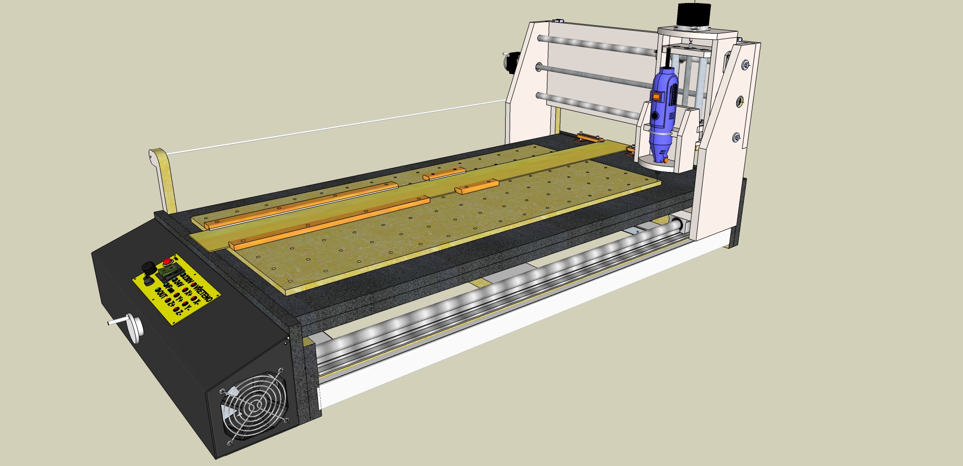

Jj, taky se mi to zdá na 450mm moc ty 20tky, já mám 20 podepřené na Y-1000mm.
Jo a portál mám taky 150mm široký a vozíky dávám 10mm od krajů, tak nějak pocitově mi to přijde lepší.

ten ventilator a ta elektronika uvnitr nude mit radost ze spon a prachu :lol:

robokop píše:ten ventilator a ta elektronika uvnitr nude mit radost ze spon a prachu :lol:
To byl návrh, dělat ten panel z plechu s vypálenými dírami na konektory atd. Nakonec jsem sehnal pěknou bednu na PC, kde se vejde všechno.

urcite to dej co nejdal
stejne ti to kvuli tomu prachu asi jednoho dne shori
to byva jen otazka casu
preventivni cisteni a vymeny ventilatoru nikdo nedela

Počítám i s odsáváním. Tak snad to nebude tak akutní na to občasné vyřezávání.
