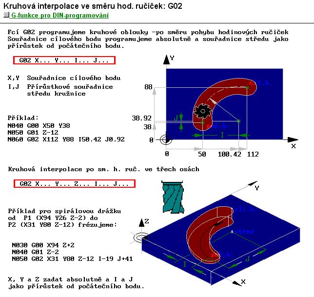

Zdá se, že to stále chápete špatně. Nešlo o relativní nebo absolutní nebo inkrementální nebo přírustkové (nebo jak je to terminologicky správně) souřadnice.Přesná čísla už nevím ale bylo to něco takového (nepostatné detaily jako N, F apod. zanedbávám):petrL píše:Přispivatel Procháska napsal že se na "zlomenou frézu " potkal s tím že jeden operační systém přečetl program v absolutních souřadnicích správně a druhý operační systém přečetl příkaz absolutních souřadnic jako relativní. To se mi zdá velmi nepravděpodobné.
G90
G17
G01 X 20 Y 20
G02 X 20 Y -40 I -10 J -10
Jeden systém to provedl jak kruhový oblouk z [20,20] do [20,-40] se středem v [-10,-10] a druhý se středem v [10,10] (tj. [20-10,20-10]). V manuálech to tak bylo i popsáno, jako že je to takhle v pořádku.
Jinak samozřejmě, že to bylo způsobeno zanedbáním standardů (výrobce), jak píšete
Nevím tedy co špatně chápu. Ve Vašem příspěvku na který jsem reagoval se zmiňujete o absolutních i relativních hodnotách a nyní píšete že o ně vůbec nejde.
Příklad který jste uvedl je díky smyšleným hodnotám nesetrojitelný a vysvětlení chybného provedení tudíž postrádá logického zdůvodnění.
Prosím zadejte hodnoty správně a popis problému přesněji ať si nad tím můžu zapřemýšlet co že Vám ten stroj provedl špatně.

Ver tomu co pise ALES, skutecne je tomu tak jak popisuje. Ja se zivim programovanim CNC stroju uz nejaky patek a uz jsem taky videl ledacos.petrL píše:Přispivatel Procháska napsal že se na "zlomenou frézu " potkal s tím že jeden operační systém přečetl program v absolutních souřadnicích správně a druhý operační systém přečetl příkaz absolutních souřadnic jako relativní.
(v .
S naprogramovanym G90 nebo G91 nemaji parametry v cyklech a nebo jiz zminovane stredy , konce oblouku a kruznic nic spolecneho. V masine je to dane jejim zakladnim nastavenim a bez klice k systemu a zanlosti parametru s tim nic clovek neudela. Novejsi to mivaji dnes uz volitelne a je na kazdem jak je zvykly , co si zvoli. Vsechno byva podrobne popsanu v manualu k systemu.

Radek-B mě již předběhl a tak alespoň malý obrázeček pro lepší pochopení. Konkrétně pro fukci G02 či G03 je určení středu oblouku vždy přírustkem a není závislé na funkci G90 a G91. Je to vlastně vzdálenost středu od počátku oblouku.
Pro správnou funkci,viz. předešlý příspěvek, by musel příklad vypadat např. takto:
G90
G17
G01 X20 Y20
G02 X20 Y-40 I-30 J-30

Vím že jste byl přispivatelem i na zaniklém fóru, ale já neřeším profi mašiny. Já si jen posteskl nad tím že v tomto fóru byli ke stažení manuály ke strojům kde bylo na příkladech vysvětlen rozdíl v abs. souř. sys a v ink. souř. sys. Je vidět že špatně čtete příspěvky a z toho vzniká nedorozumění.
Vyjádřete se prosím k danému příkladu pana Prochásky dle jeho popisu.
To je to čemu už nerozumím.Uvítal bych nějaký rozbor i s obrázkem.Ty souřadnice mi nějak nesedí.

Prave ze vzdy NE. Je to ruzne jak na ktere masine. Ale je to krasny priklad programovani stredu prisruskem, jeste prosim uved typ systemu na kterem to takto bezi.wolf píše:vždy přírustkem
Manualu je hafo reknete od jakeho systemu a ja sem neco nahraju.

Obrázek je použit z nápovědy k simulátoru MTS.Radek-B píše:
