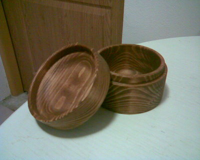

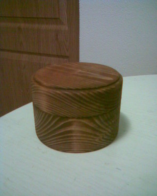

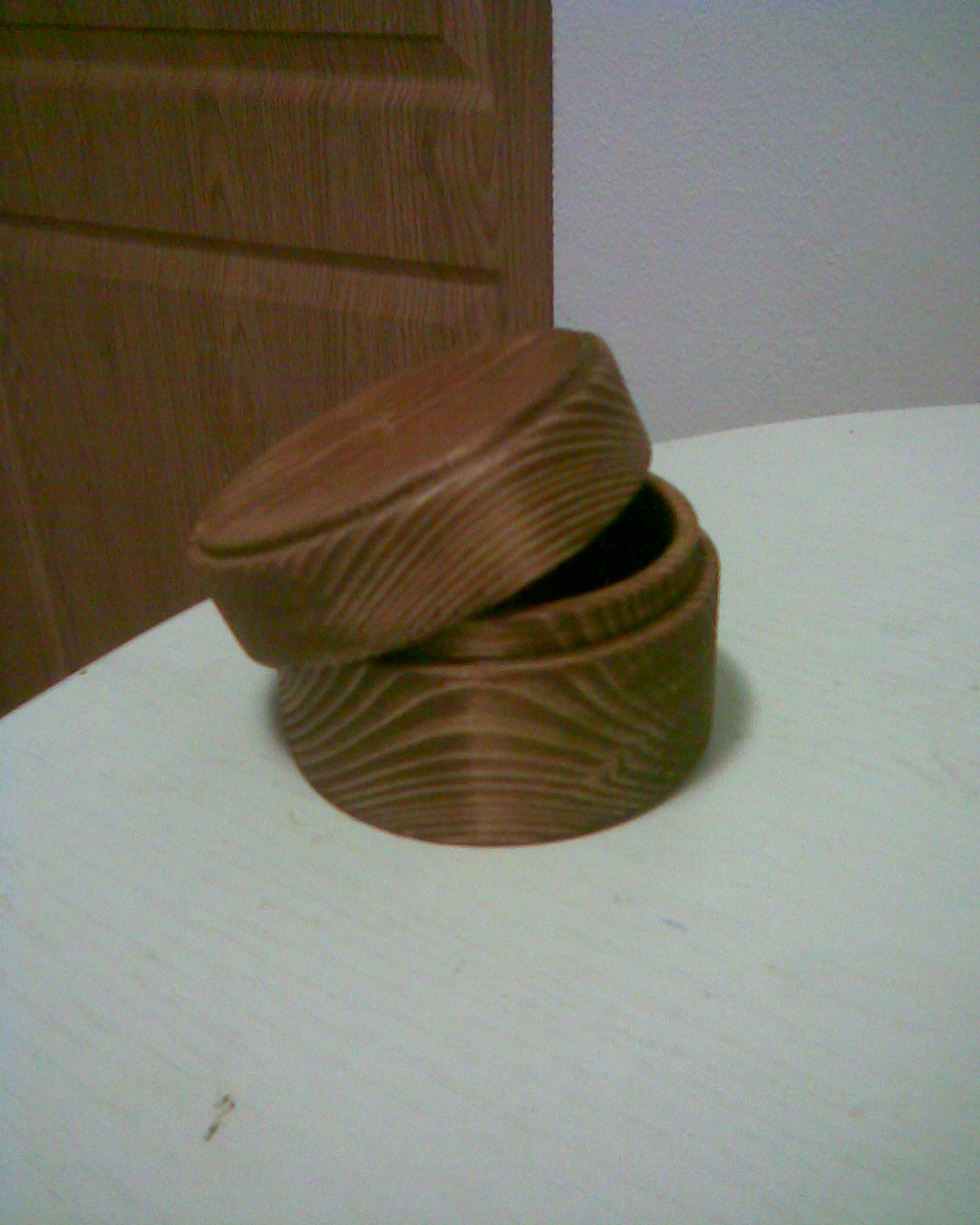

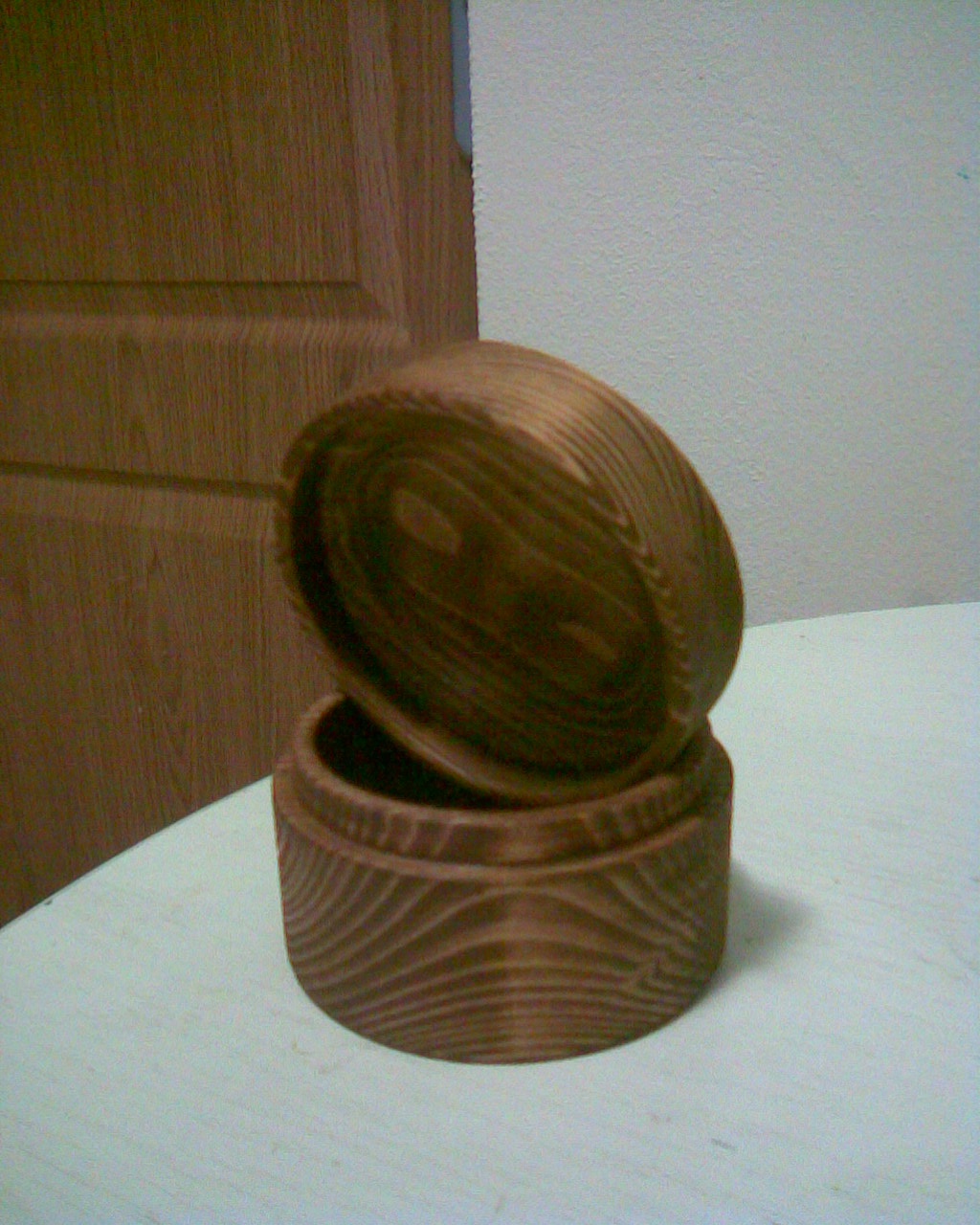

Krabicka smrk 90mm.....protoze nemam univerzalku, tak to delam privrutovany na prirube a pak upichnu :)

Solidní práce ..... - ale smrk je na to dost nevhodný, je příliš měkký a při soustružení se trhá, blbě se brousí. Pro tento účel jsou vhodné listnaté dřeviny - buk, javor, olše, lípa, habr. Pokud chceš něco s výraznější kresbou, tak jasan, akát, jilm, dub, ořešák, švestka ......
Jehličnatým dřevinám se obecně vyhýbej - je to jen řešení z nouze.

R - stick píše:Solidní práce ..... - ale smrk je na to dost nevhodný, je příliš měkký a při soustružení se trhá, blbě se brousí. Pro tento účel jsou vhodné listnaté dřeviny - buk, javor, olše, lípa, habr. Pokud chceš něco s výraznější kresbou, tak jasan, akát, jilm, dub, ořešák, švestka ......
Jj, to ja jen na zkousku. Uz jsem zjistil, ze se to trha a vybrousit to nejde. Chci zkusit nejakou loutku :D

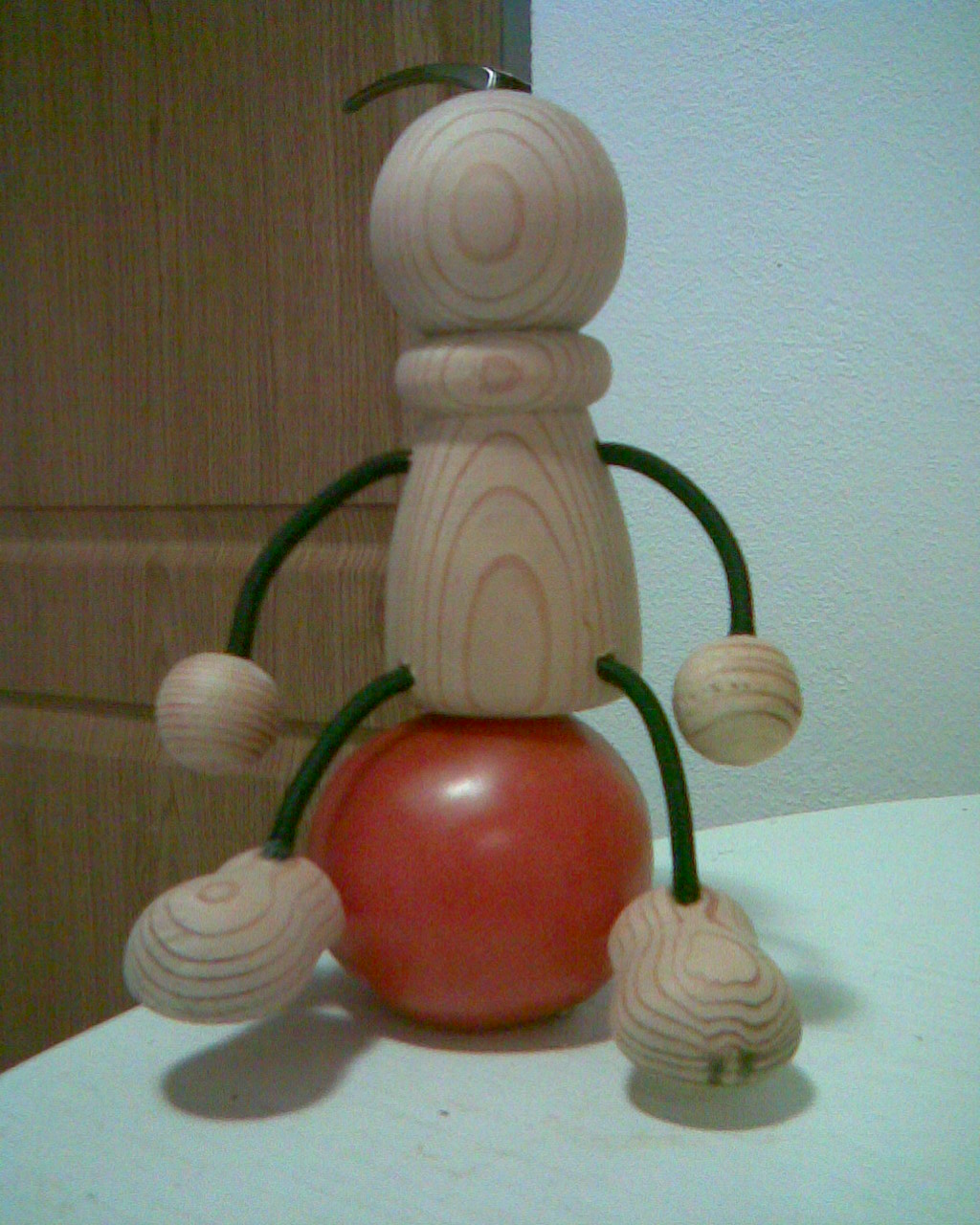

Příspěvek 16. 6. 2014, 6:27
:D

Příspěvek 16. 6. 2014, 6:53
.. jé, to je dobrý :D

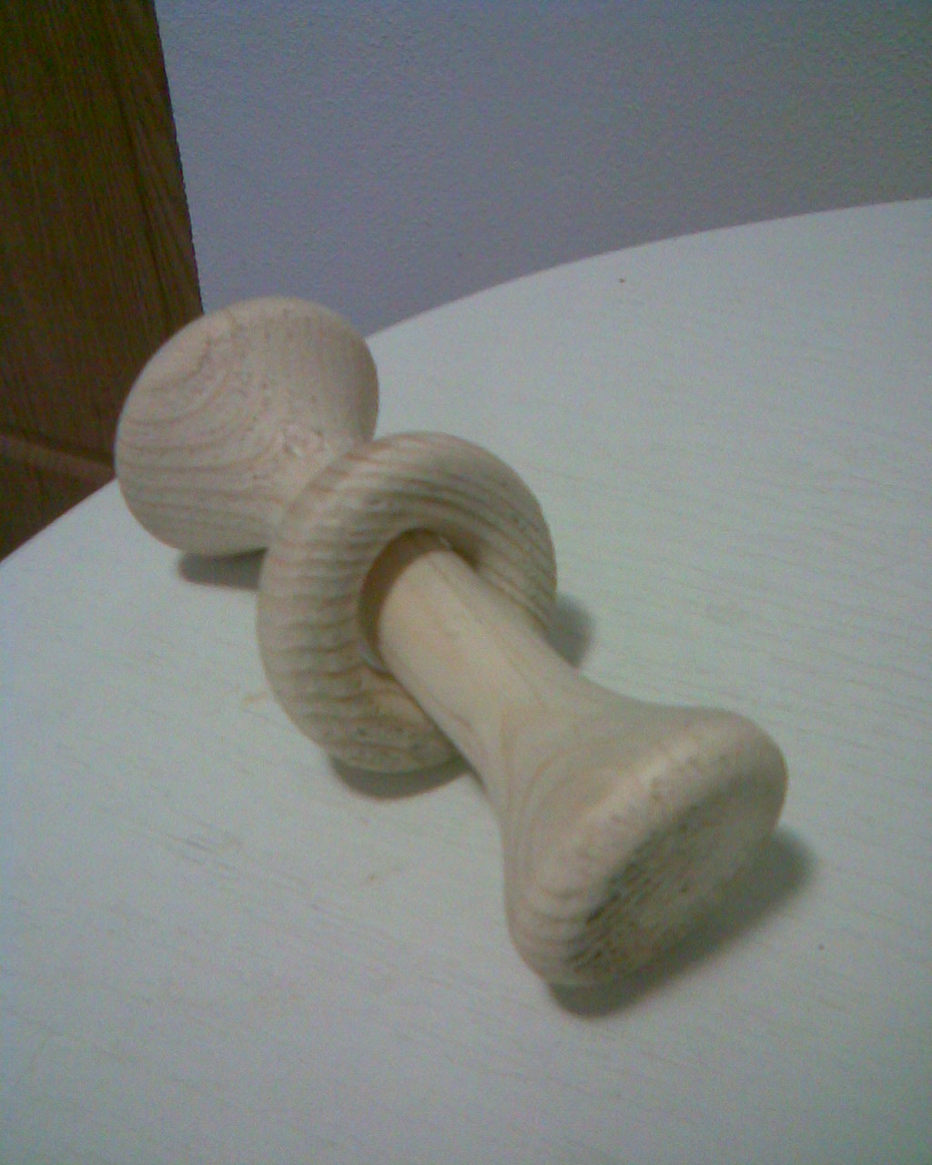

Hlavolam :D

Příspěvek 2. 7. 2014, 11:07
Tak ten je dobrý. A teď ještě fotku v rozebraném stavu.... :wink:

Příspěvek 3. 7. 2014, 12:20
Řekl bych, že tohle rozdělený nebylo a nebude (teda nedestruktivně). Ale je to paráda a musela to bejt piplačka. :D

Příspěvek 3. 7. 2014, 2:21
Nejde, to je jasny :) Ale tri se mi nepovedly, nez to vyslo :D To si jen tak hraju :wink:
