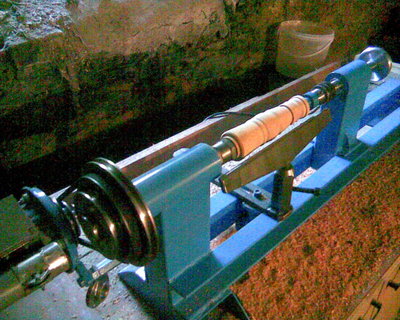

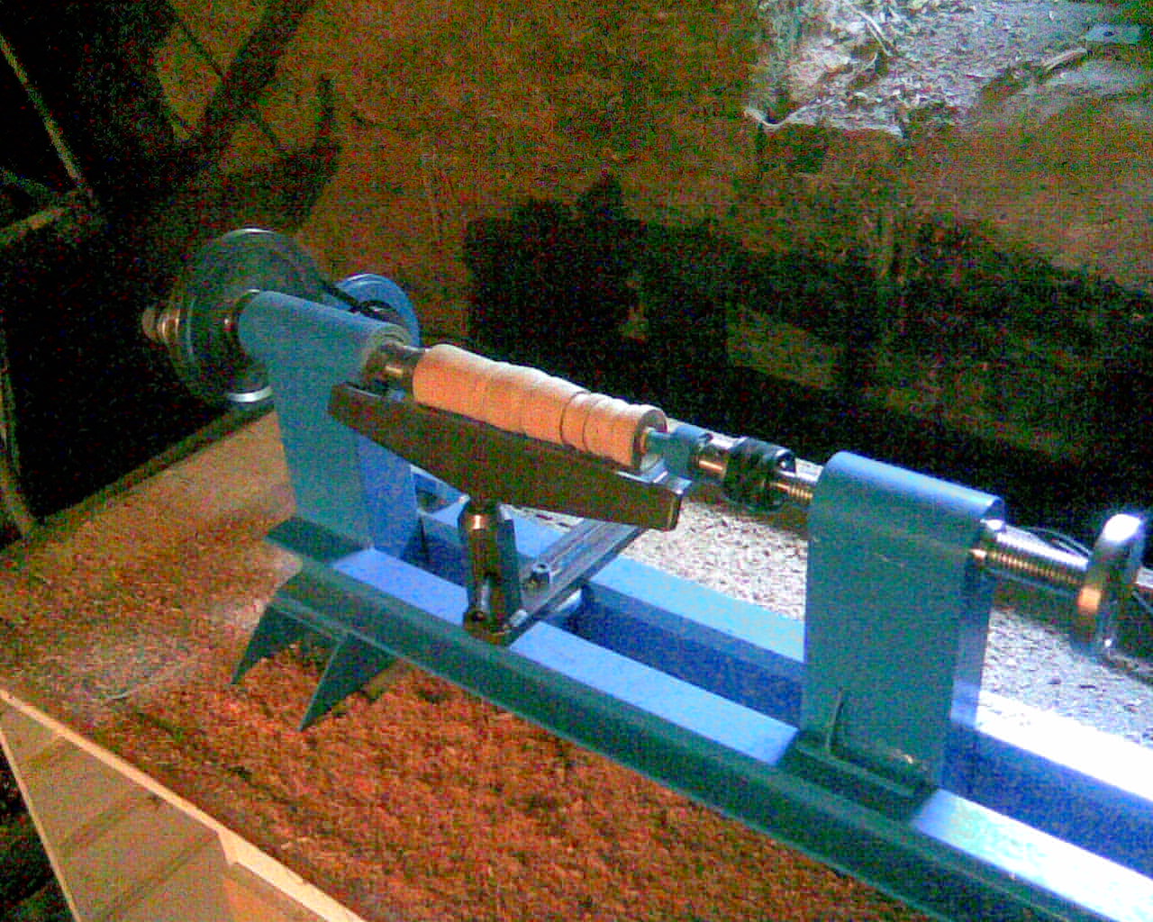

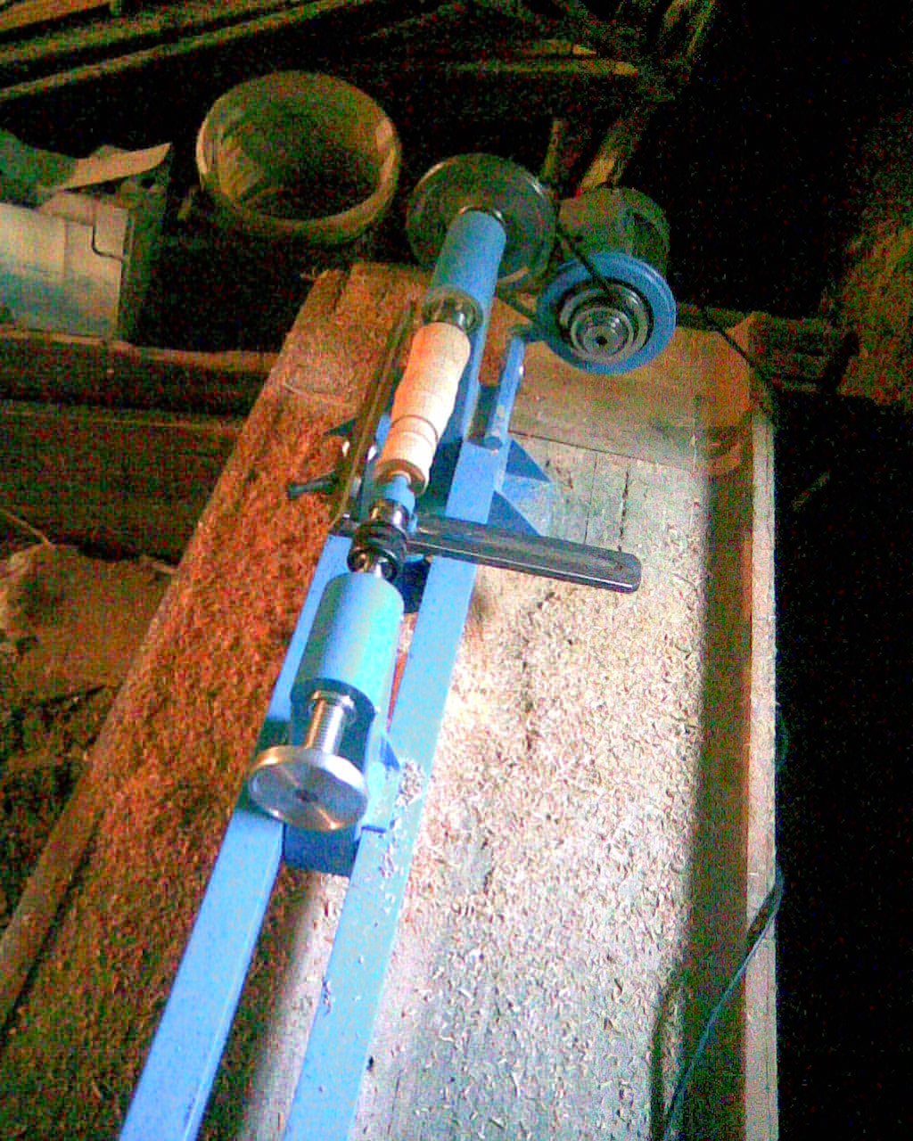

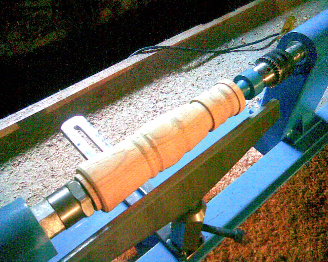

Tak jsem dodelal soustruzek na drevo. Motor ze sekacky 370W :D Otacky 700, 1400, 2800. Uvidim, jestli mne bude na nem delat, kdyz v parci soustruzim osm hodin denne :mrgreen:

Zdravím
Musím pochválit, soustružení dřeva mne taky baví. Mám doma sice o dost horší hryzadlo, tedy dá se říct, že stejné konstrukce, ale určitě ne tak dobře udělané. Celý se třese, no ale co si jsem už na něm stvořil. Přeji Ti stále ostré dláta, to je u ručního točení základ, ale to ty asi víš. Tak ať se daří a přihazuj fotky s tvé tvorby.

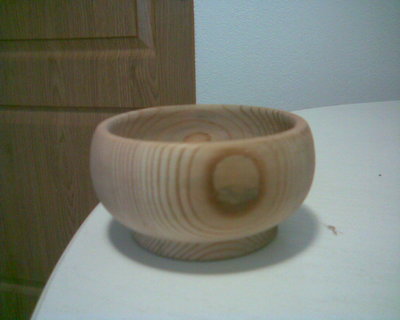

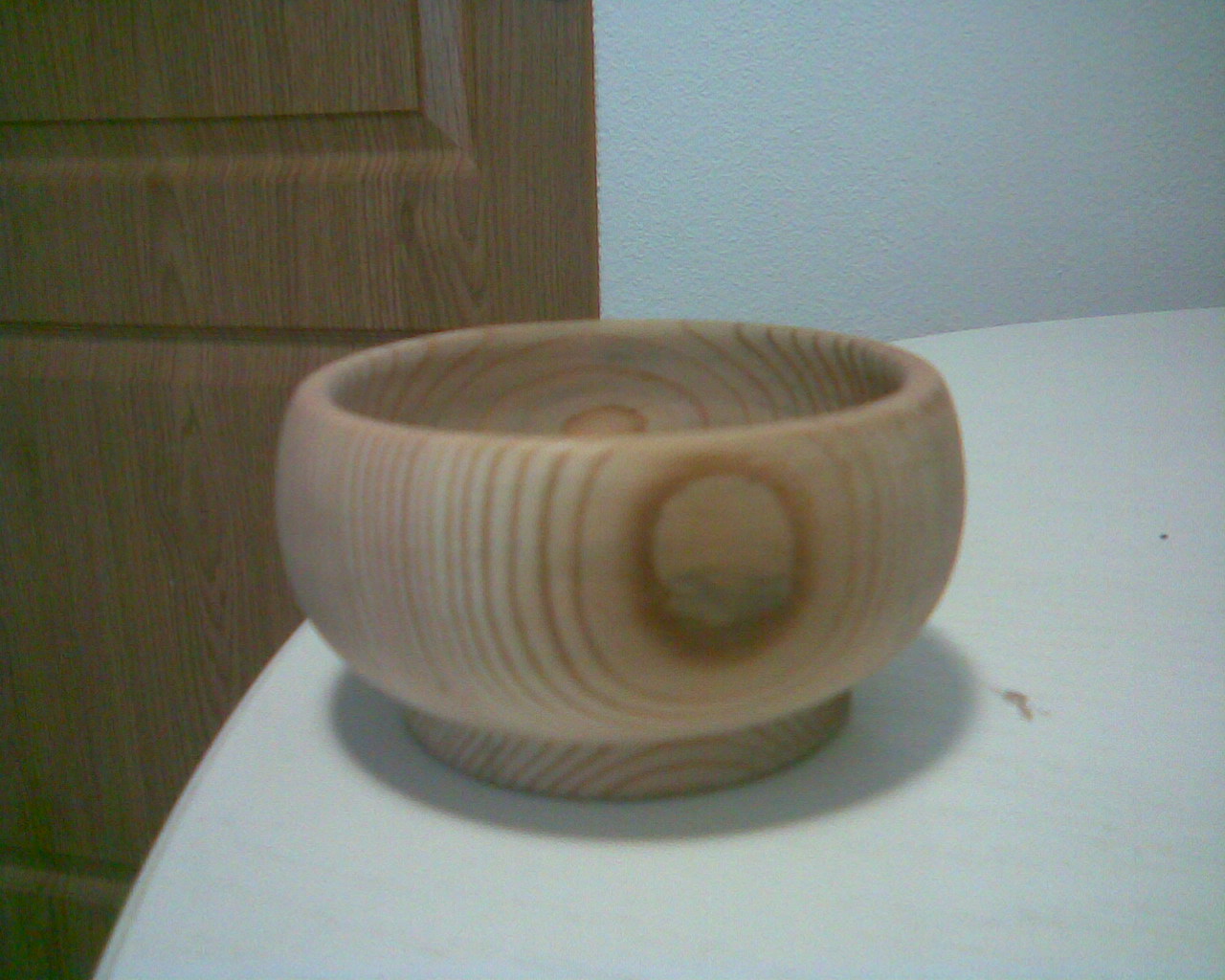

Tak jsem zkusil misku. Zati mam je jeden nabrousenej sroubovak :mrgreen: tak az poridim dlato tak to bude lepsi :D
Příspěvky: 7210
Příspěvek 12. 6. 2014, 10:39
na šroubovák pěkný, celý to máš pěkný

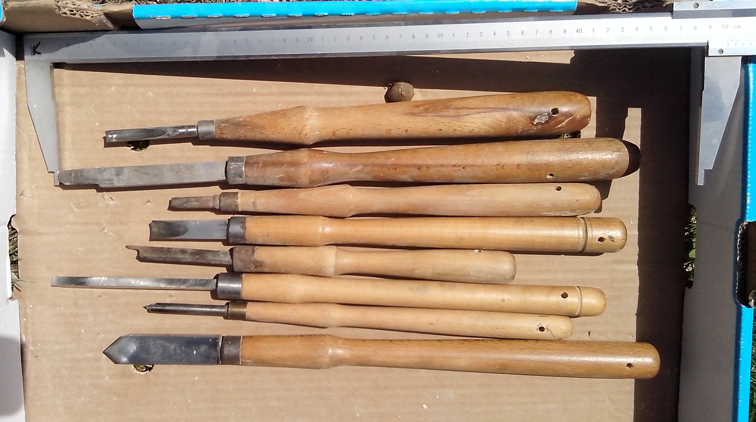

Šroubovák? To mi zní až trochu nebezpečně, ale asi to jde. Upichovací dláta jsme si brousili s pilníku na kov, takový ani plochý, ani trojůhekniík. Nevím jak se mu říká. A s plochého pilníku jsme dělali ubírací dláta. No a na vybrání rádiusu už normální dřevosoustružnické dláta. Nějaký Švéd, asi Sandvik nebo tak něco. Mám něco doma tak až vlítnu do šopy, mohu něco nafotit.

to bylo na zkousku..koupim nejakou sadicku, nebo plochy a vybrousim :D

Jestli chceš vyházet hromadu peněz za nepoužitelní sračky, tak si nakup dláta z toho odkazu, nebo z různých potřeb pro truhláře a kutily. Jestli chceš ušetřit, tak se podívej na Aukro, nakup tam Radeca (když budeš mít kliku, tak dostaneš kus i za 40 Kč ....) a z těch si pořádné kudly vybruš. - Na jedné straně vlastní ostří, na druhé špici pro naražení do rukojeti, vlastní rukojeť si vysoustružíš (když jsi udělal šroubovákem misku, tak to zvládneš taky). Na šroťáku si najdi nějakou trubku se slabými stěnami, aby jsi z ní mohl nařezat zajišťovací kroužky proti rozštípnutí rukojeti v místě, kde budeš narážet to radeco.
S minimální investicí a za zhruba 1 - 3 hod práce máš dláta, za která by jsi platil krvavé prachy a které v této kvalitě ani neseženeš - radeco je základní materiál pro drtivou většinu soustružnických nožů na dřevo.

Tady je, jak by to mělo vypadat - všechno broušené z radeca - důležitá je taky délka (pro orientaci šuplera)
