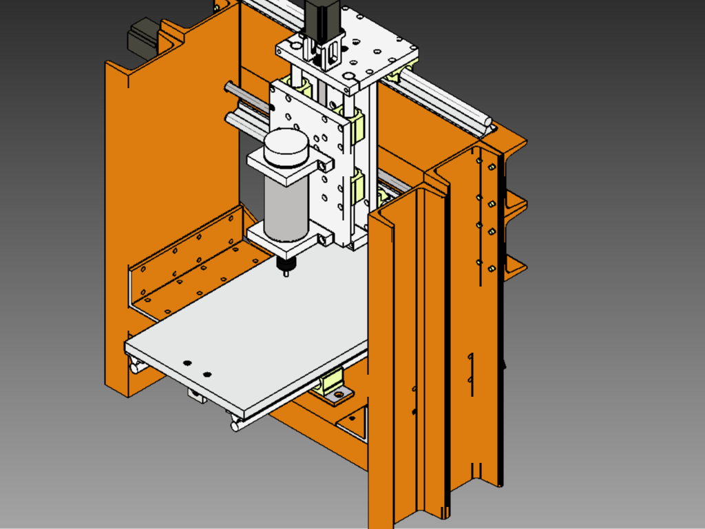

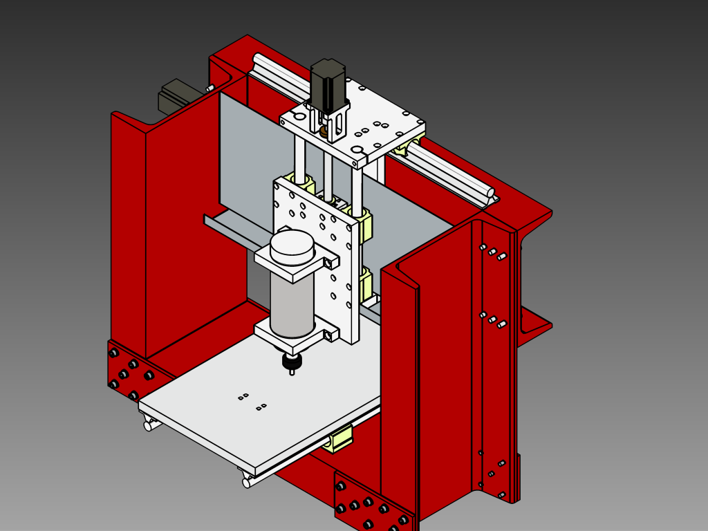

Tak pomalu se blížím k finálnímu návrhu :wink:
Jen teď nevím jestli na ose Z nemám radši dát podepřené tyče nebo zůstat u nepodepřených 20mm .
Co bude na tu délku lepší .
Délka tyčí je 300 mm ,vozíky jsou od sebe venkem 180 mm to dává pojezd 120 mm .
Na šířku jsou tyče středy od sebe 150 mm .
pavlaxy
Příspěvky: 1885
28. 7. 2014, 8:03
Ahojky :D :P
ta konstrukce je koncepčně v pořádku .
Ovšem použít stavební profily U se stavební přesností ti přinese jen problémy .
Osa Z je už konstruována z desek a to je správná cesta.
Navrhuji ti tedy překresli si stroj na šroubovaný z desek ,to znamená "U" poskládaná z desek .
Jekly jsou také dobré ,a zase poskládej ten uzavřený profil z desek a sešroubuj .
Desky se dají i vylehčit otvory a tuhost bude stále OK .
Podívej se třeba na stroj PetrNC frézka R1 a soustruh S1 a jiné šroubované konstrukce -jde o ty uzavřené profily.

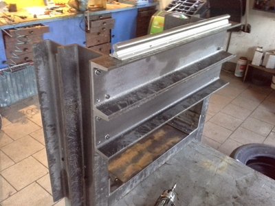

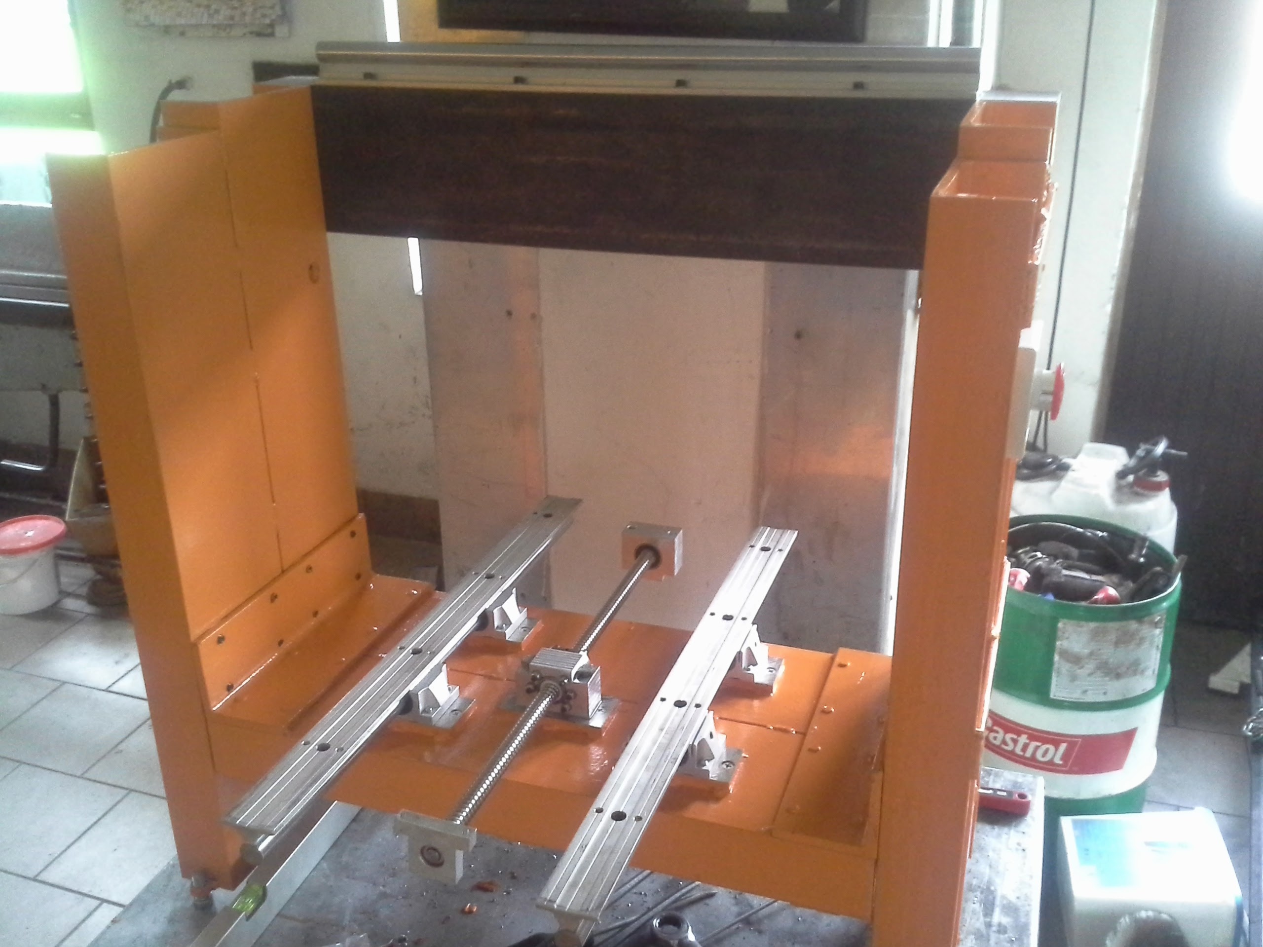

Tak jsem se pomalu pustil do stavby . Nakonec jsem to ještě trochu pozměnil .
Ono totiž ve Zlíně sehnat 260mm traverzu není tak jednoduché :(
Nakonec padla volba na 2x 140 a svařit k sobě . Trochu jsem měl strach že se to bude kroutit ,ale není to taková katastrofa .
Ještě přemýšlím nad změnou osy Z na podepřené tyče a Na X dát 25mm
zatím mám koupené 2 x 600 20mm a vozíky z nastavitelnou vůlí .
Ostatní jsem chtěl použít z toho co mám .
Myslíte že to bude mít nějaký zásadní vliv změnit podepřené 20 na 25 ?

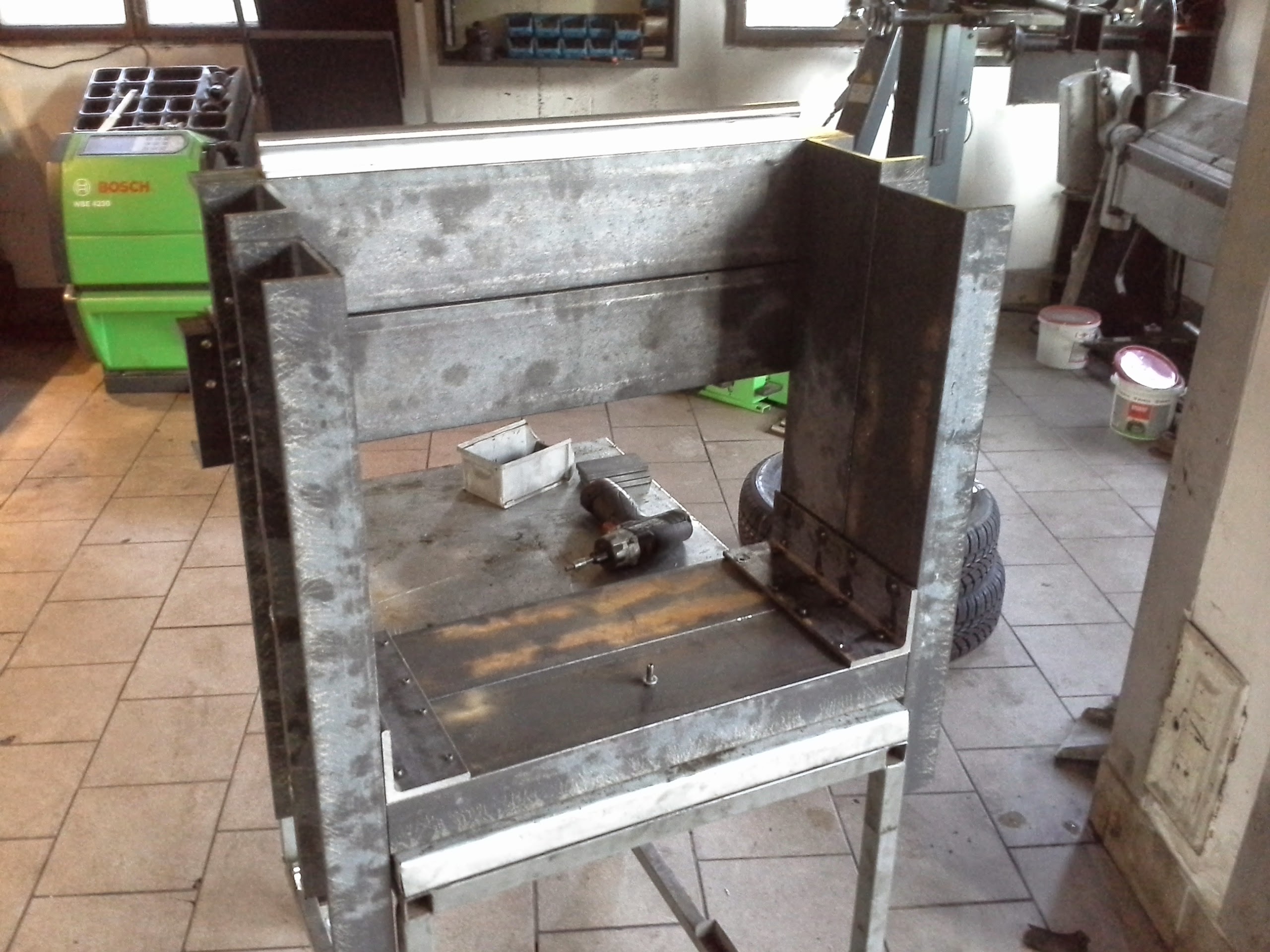

5. 9. 2014, 2:56
Pomalu se to rýsuje :)

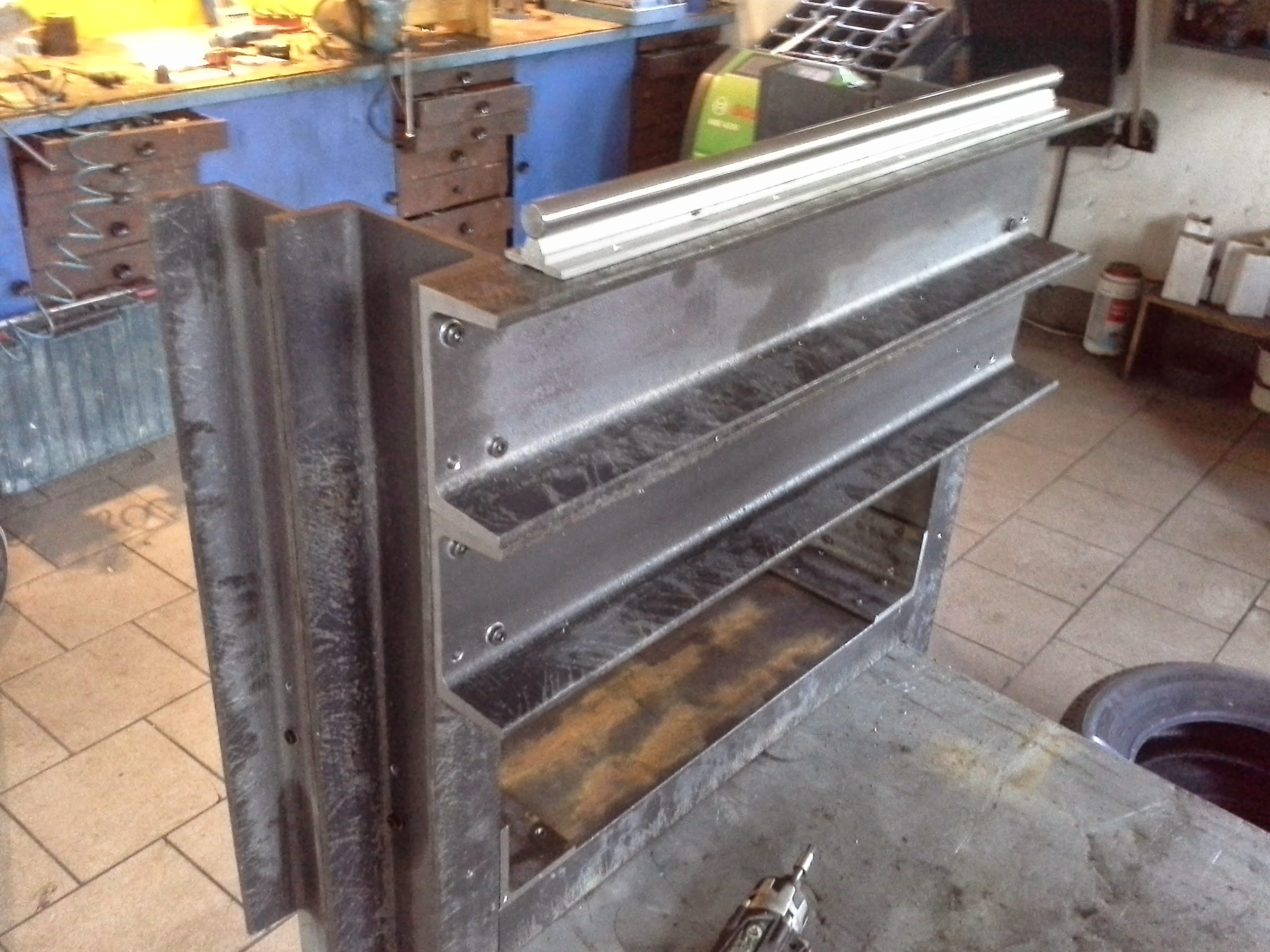

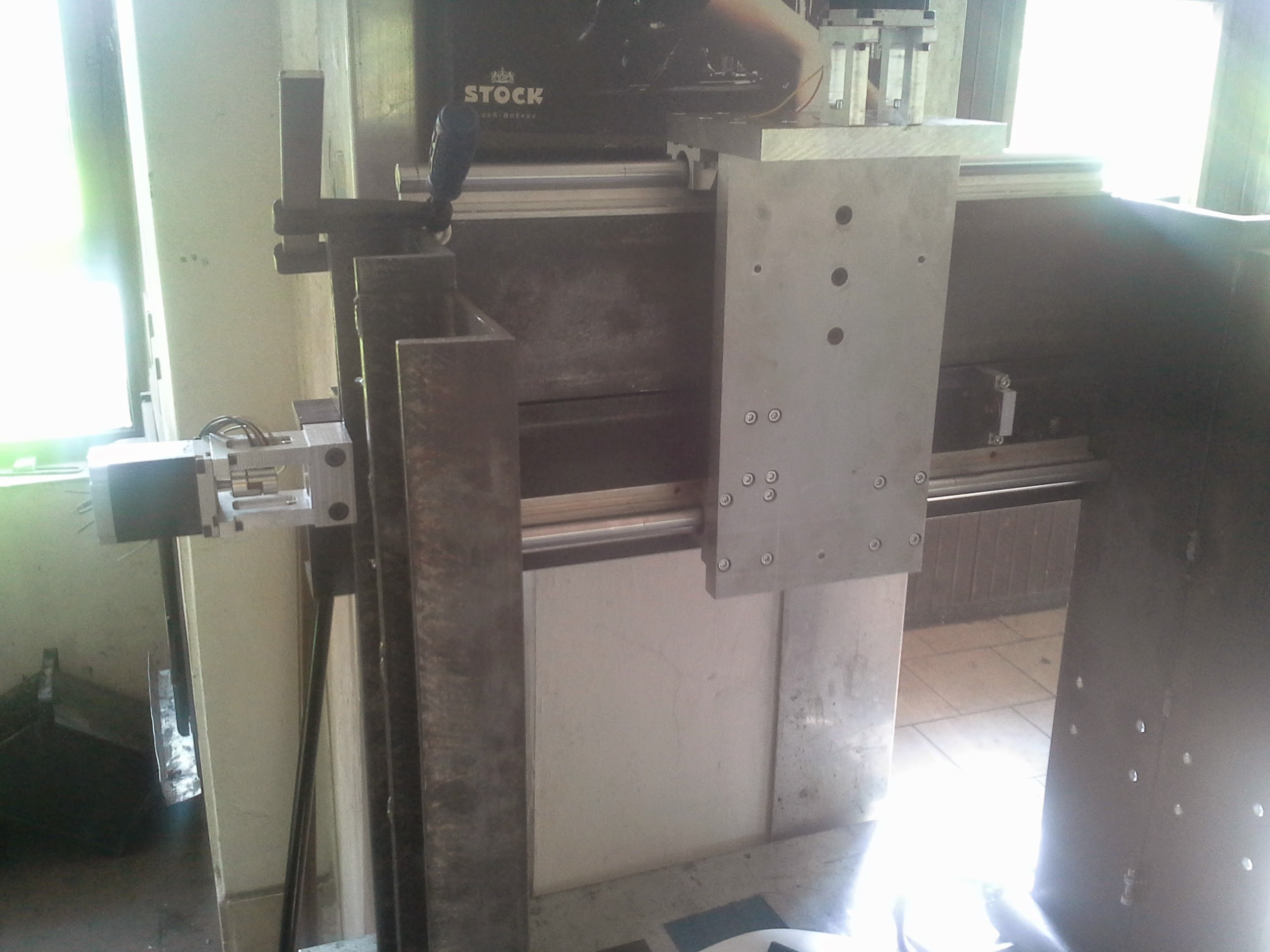

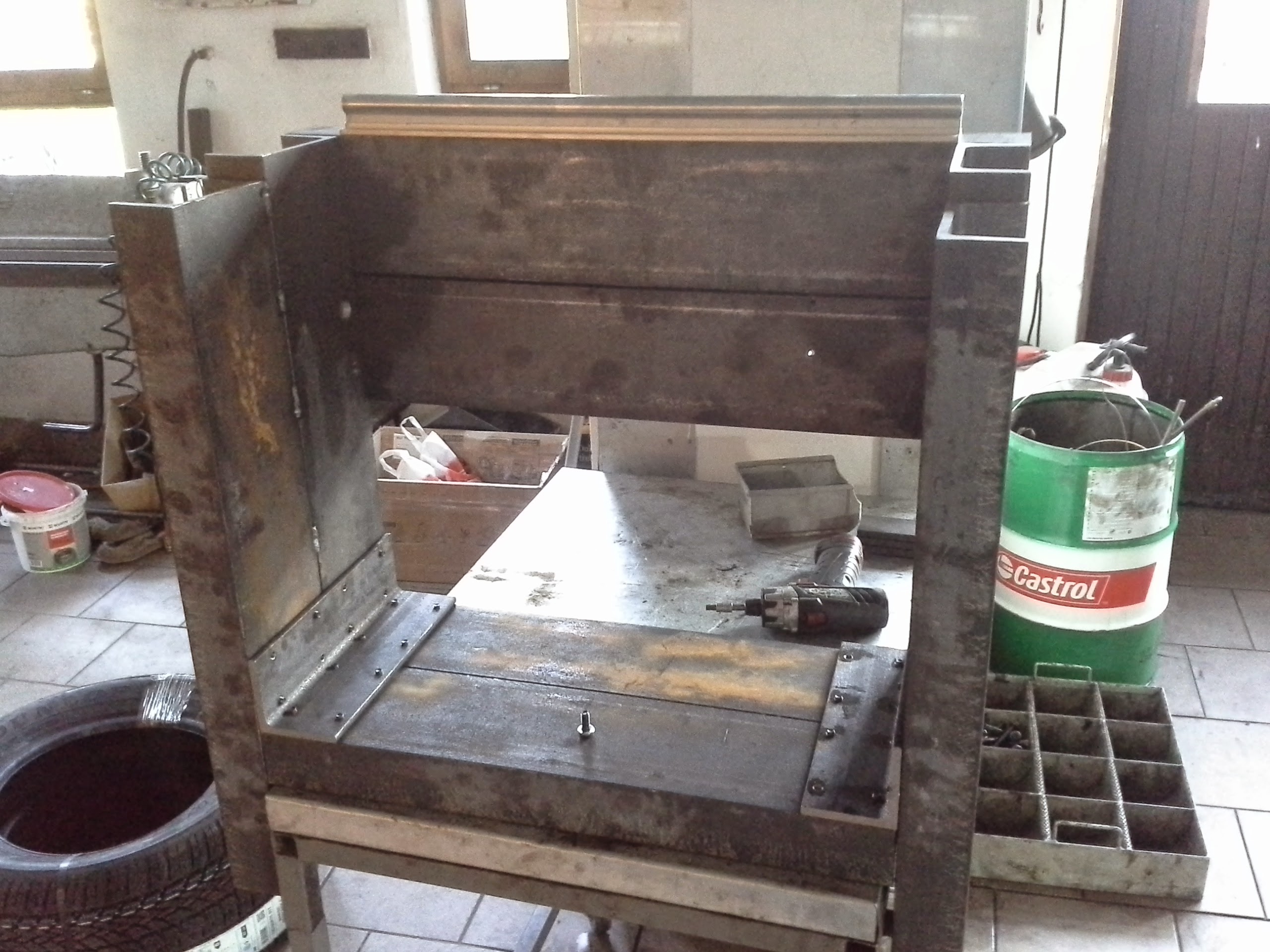

6. 9. 2014, 8:09
Další kousek skládačky .
Příspěvky: 9630
6. 9. 2014, 9:15
Pěkně ti to odsejpá! Proč jsou ty přední traverzy nižší, příp. proč zrovna takto? Máš to tak už v návhru, lámu si hlavu, co je za tim za myšlenku :)
azamo
Příspěvky: 603
Registrován: 11. 4. 2014, 7:43
Bydliště: Zlín
6. 9. 2014, 9:48
To je jen dílo náhody . žádnou hlubokou myšlenku v tom nehledej :D

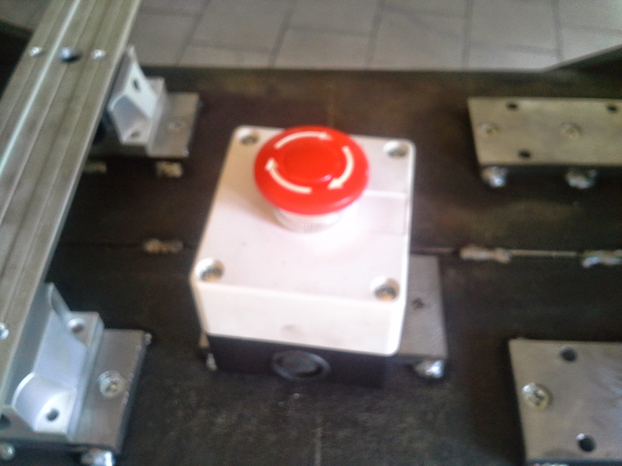

8. 9. 2014, 2:09

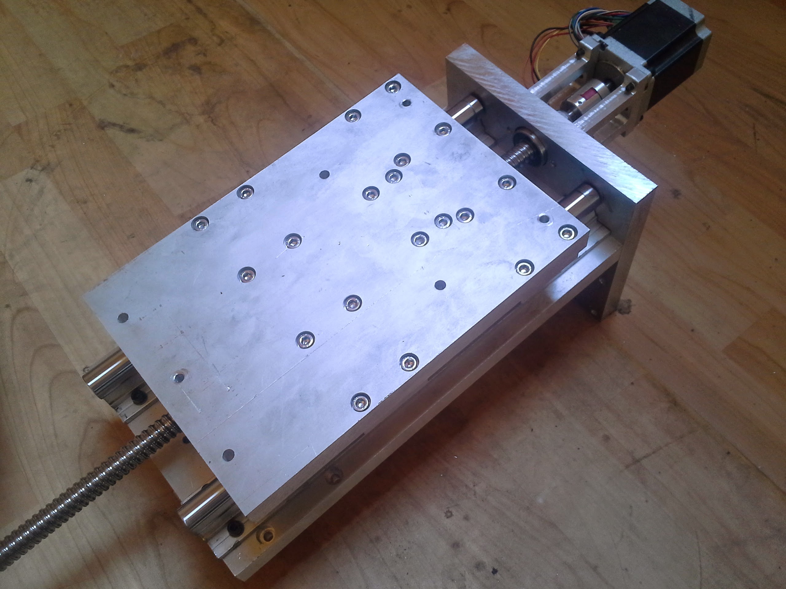

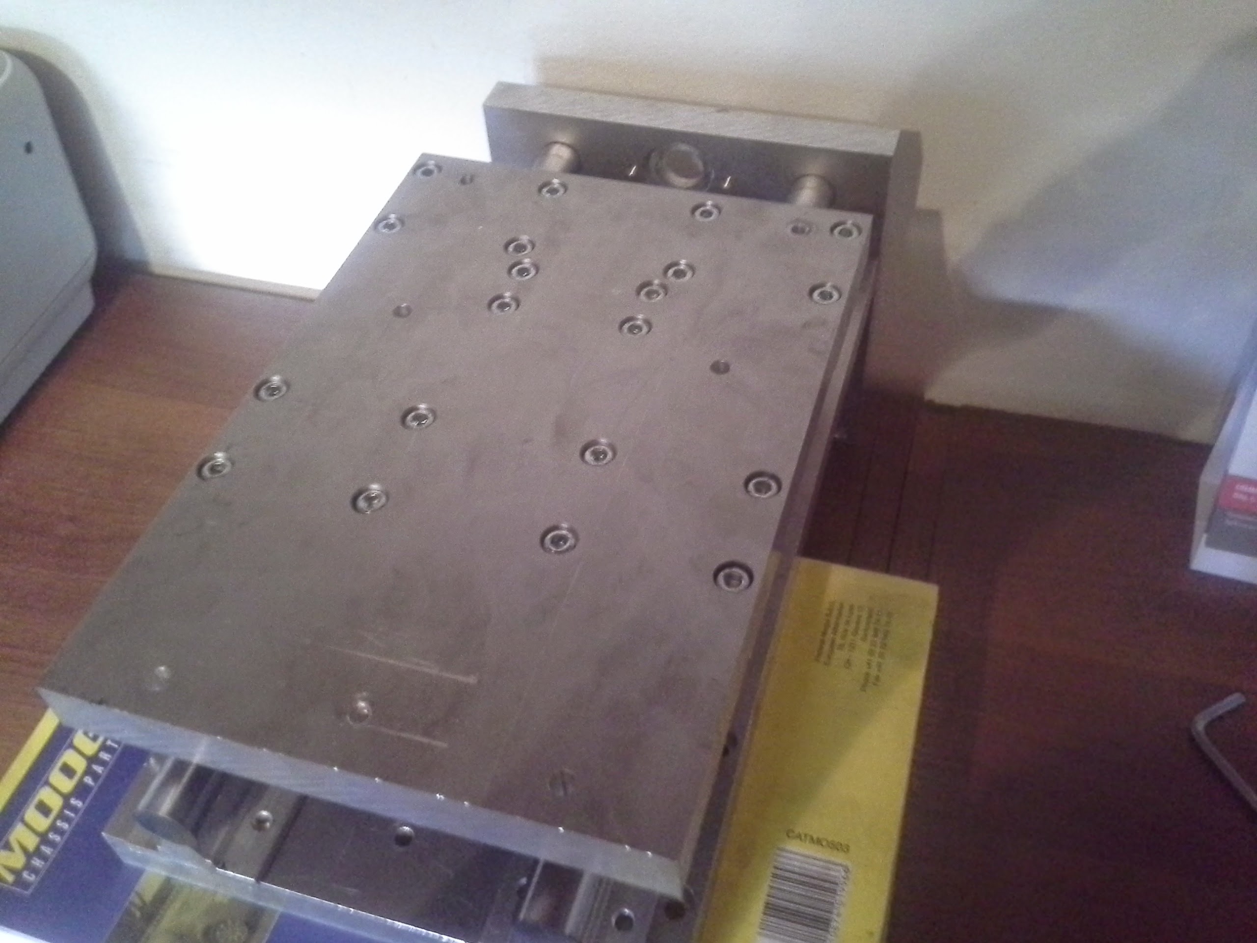

Tak osa Z zkušebně smontovaná a odzkoušená . Zatím z delším šroubem ten správný je ještě někde na cestě .
Zato přišla nejdůležitější součástka stroje :D

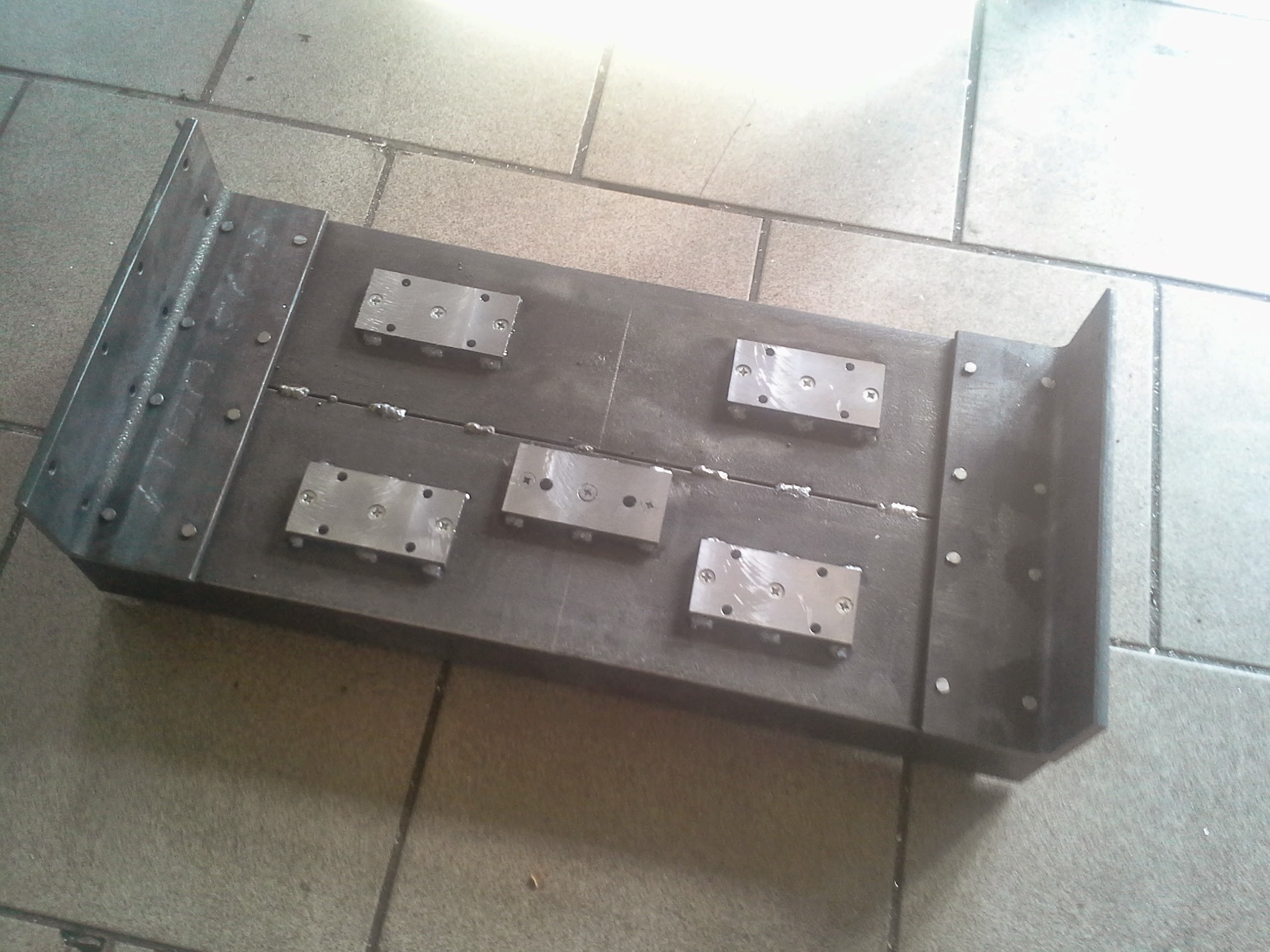

12. 9. 2014, 2:00
tak jsem zase kousek pokročil :)

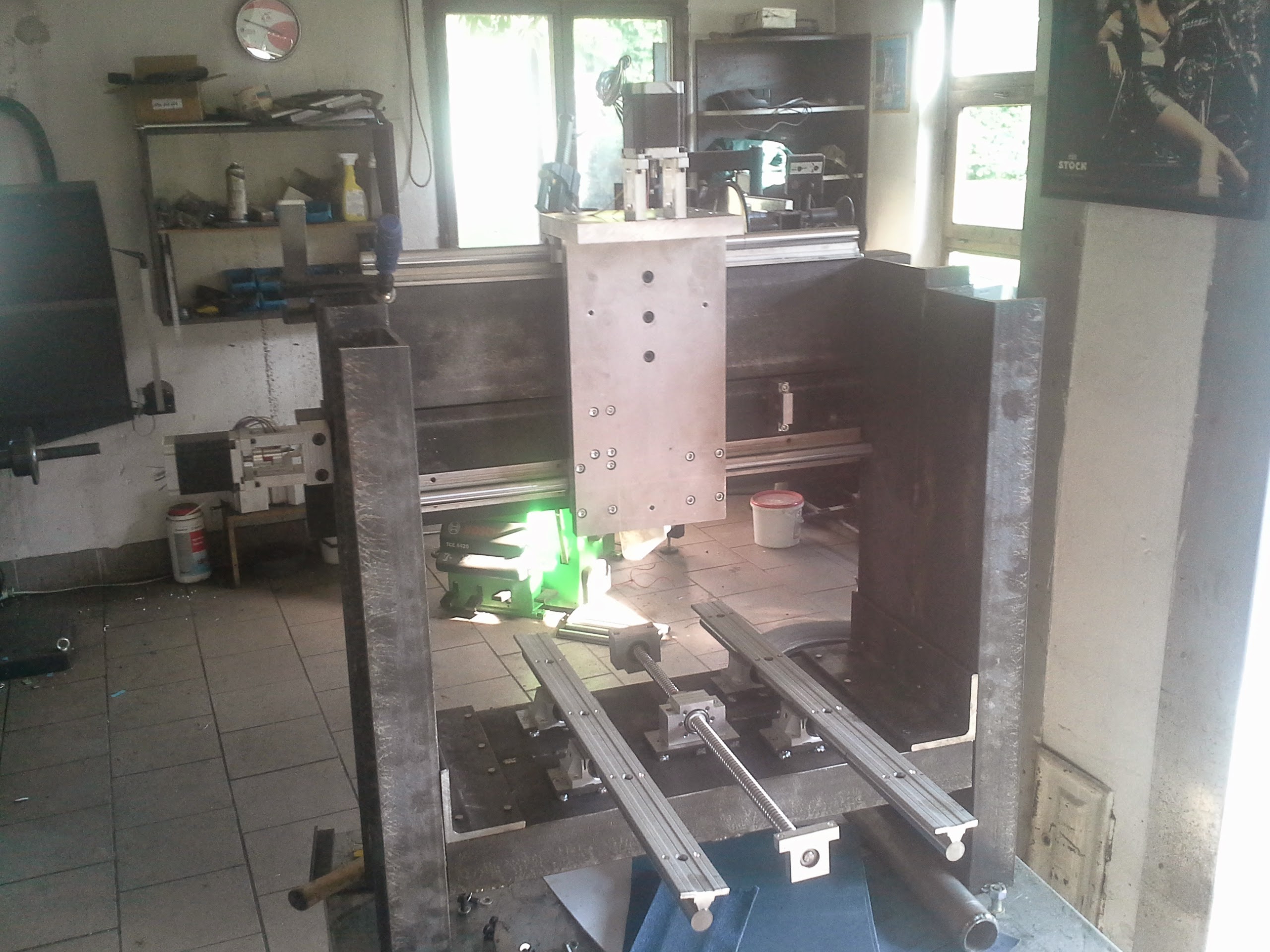

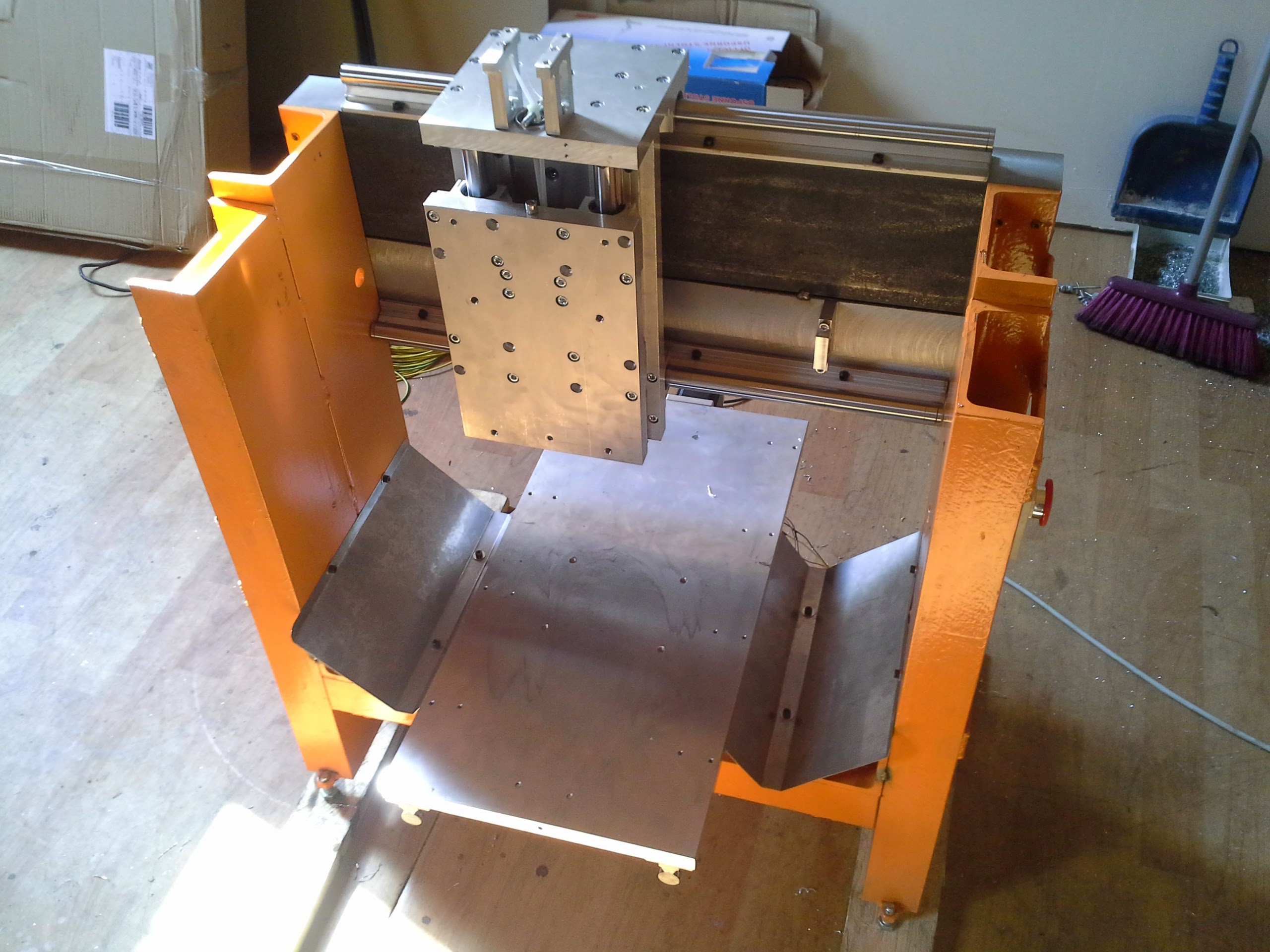

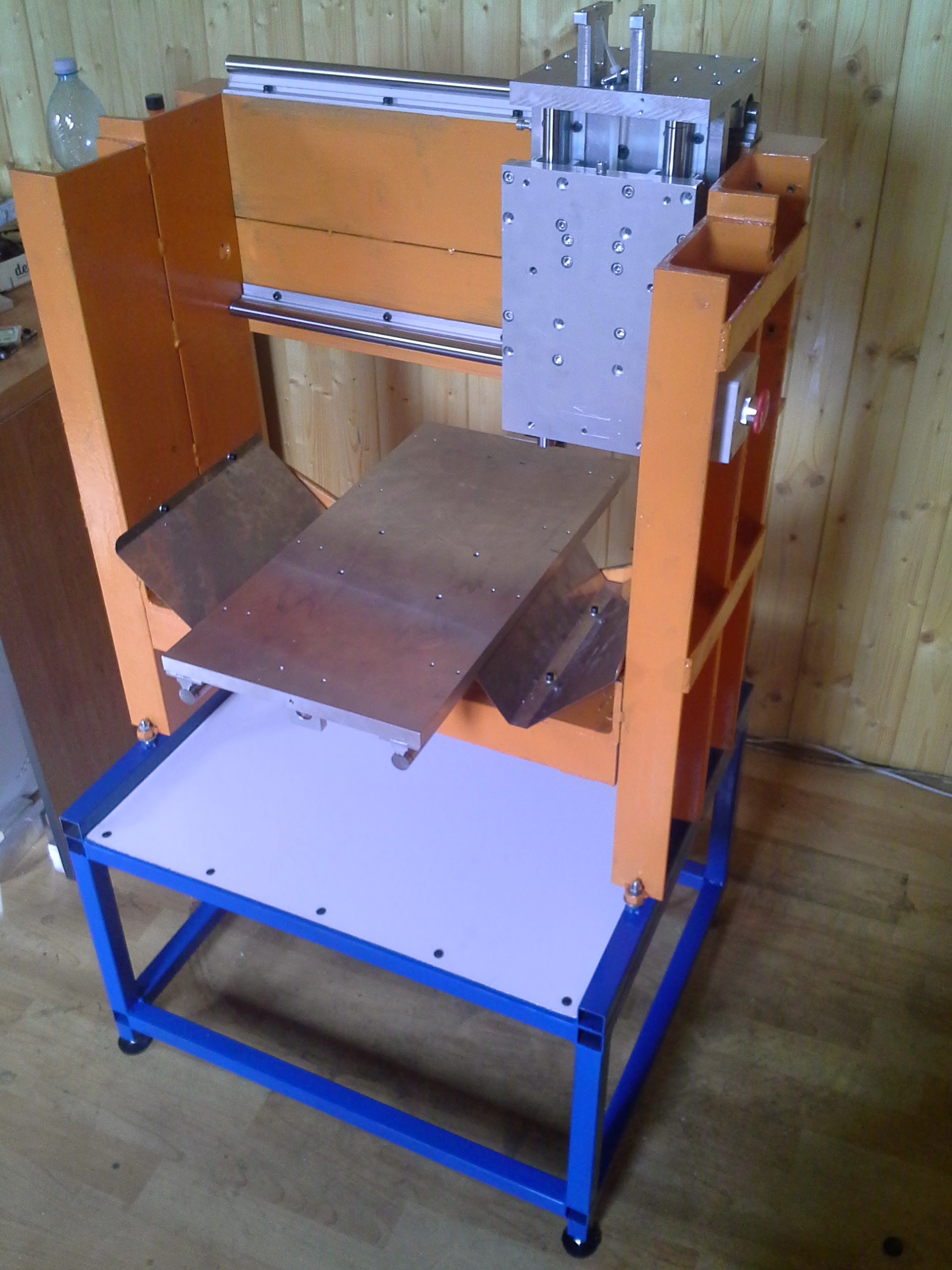

19. 9. 2014, 2:24
Tak už to začíná vypadat jako frézka :D
Srovnat to byl trošku boj . Vychází to plusminus dvě stovky ve všech osách což je skoro zázrak .
Cjuz
Příspěvky: 2476
Bydliště: Předklášteří
19. 9. 2014, 7:39
Jakpak jsi to měřil, hlavně kolmost osy Z.
Já s tím zápasil celkem dost a bez přesného úhelníku nebo nějaké měřící kostky jsem byl v háji.
azamo
Příspěvky: 603
Bydliště: Zlín
19. 9. 2014, 7:51
Malou strojní rámovou vodováhou a hodinkama , ale byly to nervy :roll: . Ta bublinka je mrcha neposedná .

22. 9. 2014, 2:26
O víkendu jsem stvořil podstavec .
