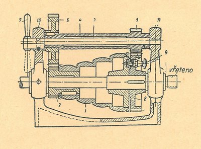

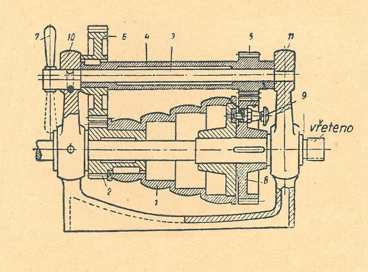

Jinak jsem velice potěšen malůvkou předlohy a vysvětlením od fidela - dík moc za názorné a polopatistické osvětlení, tak se na mne musí abych to pobral. Podstata účelu předlohy je mne teď jasná, ale jak to přesně funguje pochopím asi až to celé rozeberu kvůli vyčištění a uvidím kompletní konstrukci. Pochybnost zůstala, protože teď mám z toho dojem, že hřídel vřetena je rozdělena, což asi nebude... Již se mně ale povedlo díky tomuto vysvětlení sundat univerzálu viz. níže.

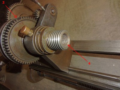

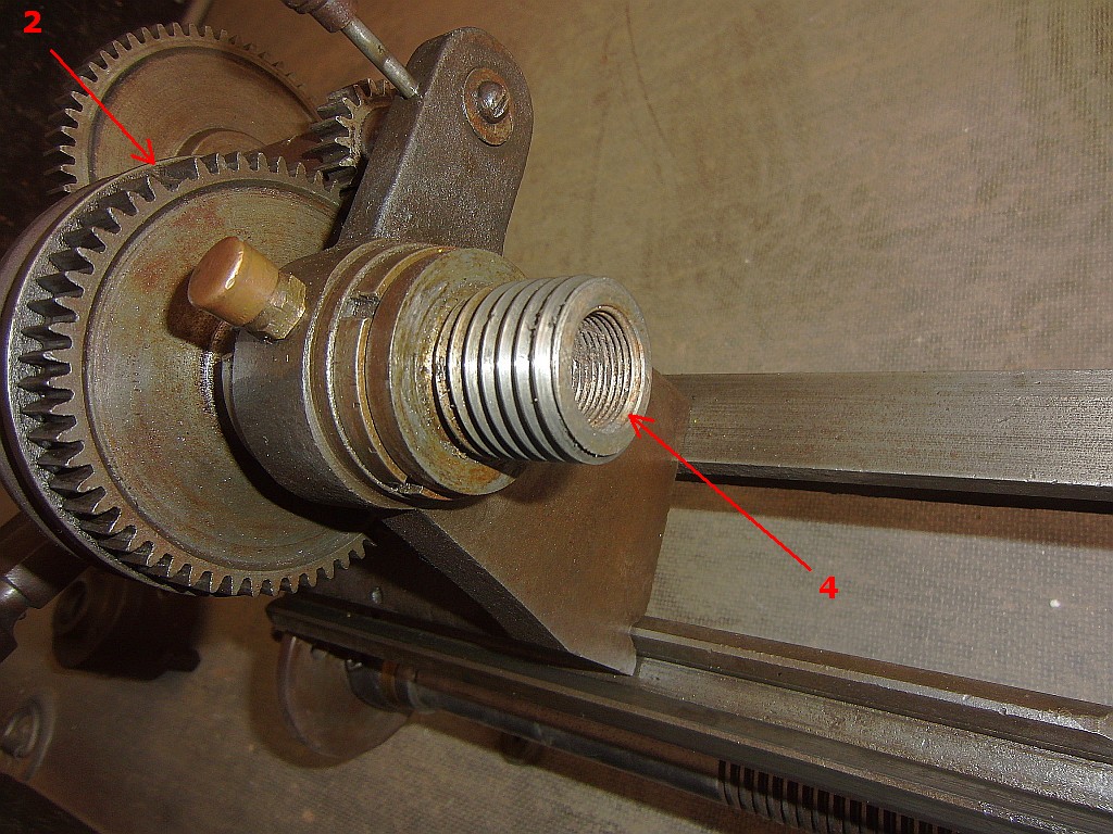

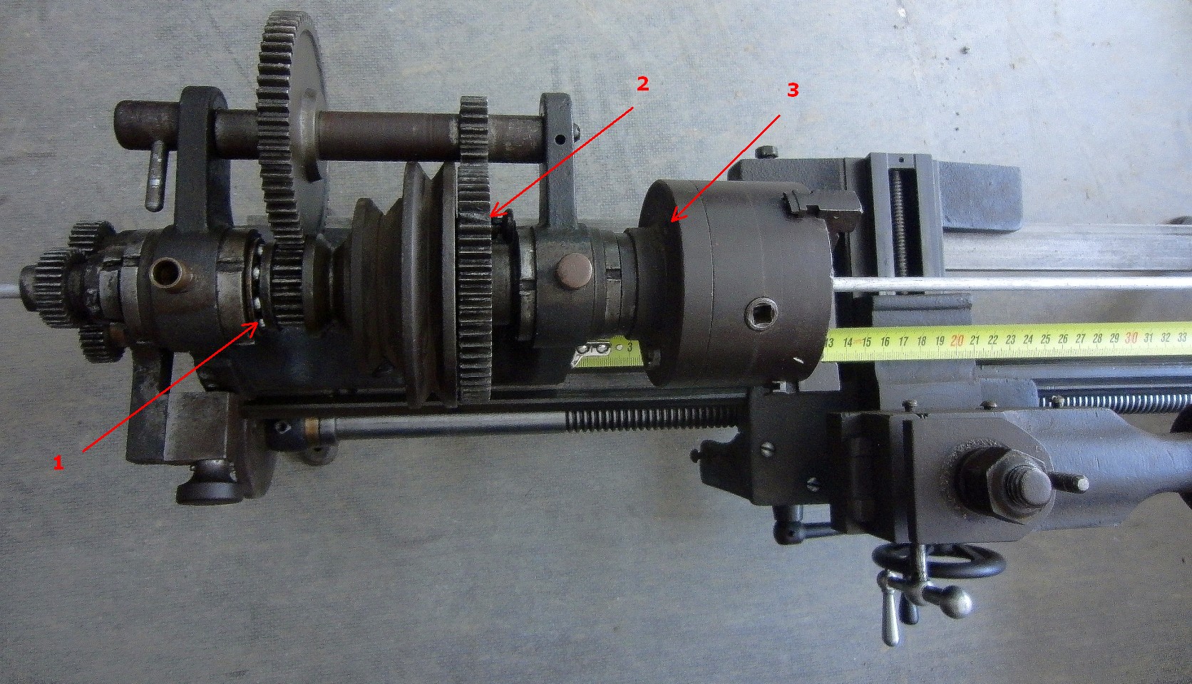

V pátek by měli dorazit hodinky, abych mohl proměřit stav před rozebráním a čištěním. Do té doby mám několik dalších dotazů dle obrázků níže:
1. ložisko není zakrytované - je to OK?
2. co s vylomeným zubem?
3. na univerzále (přírubě) schází šroub, toto bude pro zprovoznění asi nutné doplnit jinak by to asi házelo - je to tak?. Měrku M a W závitů již mám, tak to prubnu a pokud to nebude ani jeden z nich, díky radě od prochasky již mám jasno, že budu hledat BSW měrku i šroubky :D )
4. vřeteno má vnitřní závit k čemu to je dobré?

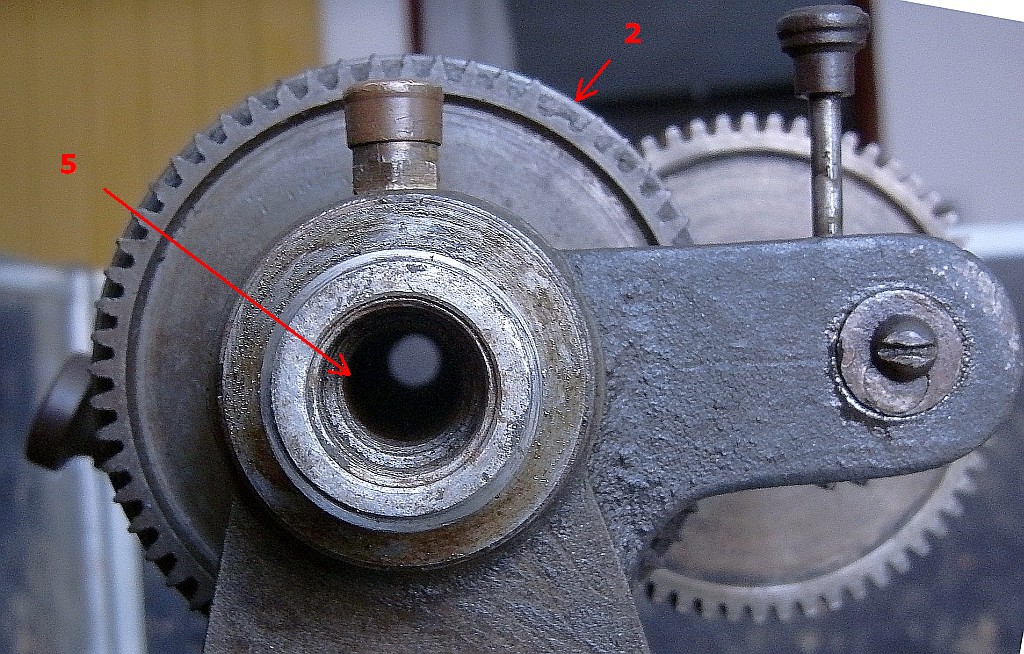

5. kužel vřetena (pokud tam nějaký bude) je až za závitem jak zjistit co je to zač? Posuvkou se tam nedostanu :-(
6. jaké nejnutnější nože začít shánět - druh, materiál, výrobce či dodavatel - každa rada dobrá

Hřídel je jeden kus od toho úplně malého kolečka vlevo až po univerzálku, oproti tomu co zatím vidíš je poměrně tenká, a ty ozubené kola s řemenicí jsou na ní nasunuté. A to tak že to velké kolo s chybějícím zubem je na pero takže se nemůže vůči hřídeli protočit, a to malé s řemenicí je bez pera, takže se může volně protáčet. Když nepoužíváš předlohu, tak to tím bočním čudlem spojíš s tím velkým kolem a už se to neprotáčí. Podle mě ta předloha není určená pro běžný provoz, nemá možnost domazávání a ty kolca dělají randál, podle mě je to jen na řezání závitů - ale je to jen má doměnka, na tom našem už se závity nedaly, i když jsme měli celou sadu kol...Někdo zkušenější jistě potvrdí nebo vyvrátí. Rozebereš to u toho malého kolečka vlevo, pak ty matice na ložiskách, a pak by měla jít hřídel vysunout směrem k univerzálce, a ty ozubené kola s řemenicí spadnou jak ju vysuneš...
Vylomený zoubek se dá navařit a obrobit, ale neudělá se to tak lehce jak se to řekne, nebo se dá celé kolečko nechat vyrobit. Ty ho tam ale ještě kousek máš, nám chyběl celý na tom malém kolečku co zapadá do tohodle velkého a fungovalo to i tak, jen to řachtalo :roll:
Šroubek na univerzálku určitě doplň.

Bingo! Teď je mne fungování předlohy už jasné. Přes řemenici je poháněno malé ozubené kolo, které se společně protáčí na hřídeli vřetena, pohání pak převodem do pomala přes kola připojené předlohy velké kolo bez zubu, které je pevně spojené klínkem s hřídeli vřetena. Vřelé díky.

Už jsem ten řez reduktorem sem jednou dával, lepší jednou vidět jak stokrát čut :)

1. Na daný stroj to ok je. Když se to namaže hustým olejem nebo vazelínou a moc se to nezasviní tak pro ty otáčky co soustruh má to asi stačí.
2. Zatím nic. Toho naváření a broušení bych se bál, kdoví co je to za materiál. To už je jistější v místě zubu udělat drážku do ní vsadit zub a třeba jen zalepit.

5. Pokud nemáš nic lepšího tak snad leda odlít sádru :?

až se to bude točit, vytoč si (nebo si najdi) dva kusy kulatiny s průměry +- stejnými jako je začátek a konec kuželu, změř jejich průměry, délky, pak je vsuň na doraz do kuželu, změř od čela vzdálenosti konců co koukají ven a zbytek už je matika z cca 9. třídy

Za tim zavitem asi kuzelnebude uz jsemo tak videl kdysi u jednoho stareho pana zavit tam byl misto kuzelu mel sadu ousku kulatiny se zavitem a stoho si stacel upinaci pripravky akorat musel pri kazdem vyrobku znova pretacet

- tumlikovi za dodaný podélny řez vnitřkem vřetena soustruhu, který mne potvrdil správné pochopení funkce předlohy.
